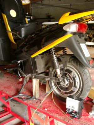

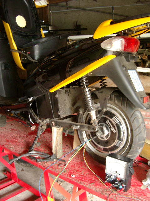

Nun zum heutigen Fortschritt:
- Gewebeschlauch vorsichtig aufgeschnitten, entfernt
- verklebte und verschmorte Motorkabel auseinander gezogen => teilweise jetzt leider völlig nackt :?

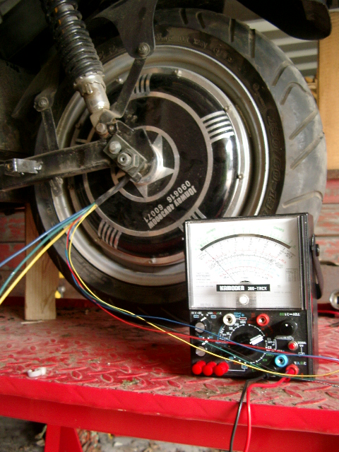

- Messgerät an die Motorkabel in jeder Kombination und Hinterrad gedreht mit folgendem Ergebnis:
grün - gelb: Spannung aufgebaut
gelb - blau: Spannung aufgebaut
blau - grün: Spannung aufgebaut
Der Motor lässt sich jetzt sehr leicht drehen - es gibt kein Ruckeln mehr und keine "Magnetbremse".
Ganz offensichtlich ist der Motor bzw. die Motorwicklung selbst noch intakt.
Leider ist mit ein dünnes Kabel beim Auseinanderziehen abgerissen, da es dermaßen "eingegossen" war zwischen den dicken Motorkabeln.
Ich glaube auch, die Stelle gefunden zu haben, die den Kurzschluss verursachte, da sie etwas schwarz angekokelt aussah.
In der ersten Hälfte ab den Steckern und Ringösen abwärts ist der Isolationsschaden massiv und zum Motor hin waren sie nicht einmal mehr untereinander verklebt.
Einzig das gelbe Kabel hat kurz vor dem Schrumpfschlauch, der in die Achse mündet, einen Riss in der Isolation.
Der Schrumpfschlauch hat aber noch die Länge von ca. 5cm und ist mit Silikon ausgespritzt - da waren die Chinesen zwecks Spritzwasserschutz mal gründlich.
Ich werde heute einen bekannten Elektriker konsultieren, was er dazu meint zwecks Kabelreparatur.
Momentan liegt mir die Notlösung, die Kabel ab der Achse neu zu isolieren am nähesten. Evtl. werden ich sie auch abtrennen und mit frischen Kabeln verlängern, falls es dafür eine vernünftige Verbindungstechnik außer Quetschschuhen gibt. (Wäre vielleicht Plan C)
In diesem Zustand habe ich mich noch nicht getraut, den Controller anzuschließen, um einen Testlauf zu machen, da die Gefahr besteht, dass die Drähte zusammen kommen.
Sehr dienlich hat sich meine Motorradhebebühne erwiesen - Rücken sei Dank!
Also nochmals - bitte ALLE Meinungen und Vorschläge bringen - ich selektiere sie dann auf meine Verantwortung aus.
Die besten Pferde MÜSSEN im Stall bleiben! ;)

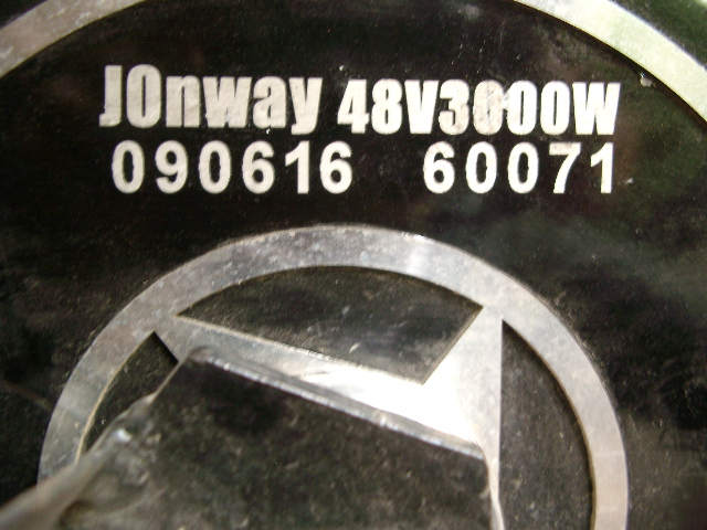

P. S.: Falls jemand ein Unfallfahrzeug mit diesem Motor weiß, bitte melden! (siehe Foto!)

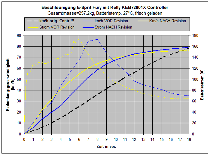

arte hat geschrieben:Hier im Forum ist jemand überglücklich, dass seine Fury wieder im Stall steht. Sie kommt direkt von der Überholung und wurde eingestellt. Was macht der Inhaber, schreibt irgendwas über Anzug usw.
Zitat:"Der Anzug aus dem Stand wurde stark beschnitten, aber später holt er das verpasste mit massivem Stromeinsatz wieder mehr als auf, bis zu 187A habe ich gemessen! Und trotzdem nur Spannungseinbruch auf 69,5V, d.h. die fette Neuverkabelung entfaltet durchaus messbare Wirkung. Aber so richtig stimmig ist das nicht geworden, da werde ich wieder etwas vergleichmäßigen müssen..."
"Da werde ich wieder etwas vergleichmäßigen...", das meine ich mit frisierten Kisten.... Ich will auch nicht mit den Fingern auf jeden zeigen, dazu fehlt mir die Zeit. Ist nur ein Beispiel.
Als Beispielgeber kann ich den Vorwurf des "frisierens" natürlich nicht unkommentiert lassen. Das war ein gaaaanz schlechtes Beispiel ;)
1. Mein Bock gehört der EU Fahrzeugklasse "L3e unbeschränkt" an, analog einer NICHT auf 80 noch irgendwleche km/hs beschränkten 125er. Da kann man also bezüglich Erhöhung einer beschränkten bauartbedingten Höchstgeschwindigkeit überhaupt garnichts tun. Füherschein A unbeschränkt liegt ebenso vor, Hayabusa ginge also auch :twisted:
2. Es geht mir ums Anfahren, auch an Steigungen, die wir hier in der Gegend haben. Da von "frisieren" zu sprechen, ist mehr als unpassend. Zur Verdeutlichung hier eine erste Vergleichsmessung, mit Geschwindigkeit und Batteriestrom über Zeit:
Schwarz gestrichelt die Bechleuningung mit dem originalen etwas unterdimensionierten Controller
Gelb Beschleunigung und Strom mit passendem Controller in der ursprünglichen Einstellung. 100A beim Anfahren, ansteigend auf einen Spitzenwert von um 170A, dnach geht's bergab
Dunkelblau Beschleunigung und Strom mit passendem Controller in der aktuellen Einstellung nach der Revision. Beim Anfahren kaum messbarer Strom, d.h. an der Steigung bleibe ich wieder stehen, linearer Anstieg auf ähnliche 170A, danach höheres Stromniveau als vorher und daher auch wieder leicht erhöhte Vmax, wobei die auch von nicht ganz korrekt eingestelltem Radumfang kommen könnte.
arte, sage mir, was ist da jetzt frisiert dran, wenn ich wieder den vorigen Zustand anstrebe :?: :?: :?: Wie gesagt, gaaanz schlechtes Beispiel...

Wenn die Kabel "oben beginnend" geschädigt waren, dann bitte Deinen Elektriker auch mal, auf das Klemmbrett zu schauen. Die Erwärmung kommt ja irgendwo her, und da spricht viel für das Klemmbrett. Ggf. erkennt das geschulte Auge eines Elektrikers, wie man die Reparatur so durchführt, dass dauerhaft nichts mehr passiert.
Ansonsten erst einmal Glück gehabt, dass der Motor prinzipiell überlebt hat. Vor dem Wiederanschluß des Motors die Generatorprüfung nochmal wiederholen, um bei dann evtl. noch auftretenden Fehlern sicher sein zu können, dass dann nur noch der Controller ein Problem haben könnte.

Es sind 4 St. a 12V Batterien eingebaut => 48V.
Im Original waren es Blei-Silikon Batterien 40Ah (=> Blei-Gel - soviel ich erfahren habe) die ich mit AGM Batterien 50Ah getauscht habe.
Diese Konfiguration läuft auch so in China. Einige Datenblätter weisen zumindest darauf hin.
Das Klemmbrett - ich nehme an, die gelbe Verteilerbox für die Ösenkabeln ist gemeint sieht für meine Begriffe gut aus.
Auch die Kabelschuhe sind ordentlich verpresst und haben keinen Wackler oder Schmorspuren.
Die vorgeschlagenen Rohrkabelschuhe passen leider von der Höhe her nicht in die Klemmbox hinein.
Die Beschädigungen sind am größten im Bereich, wo mit Kabelbindern der Strang am Rahmen - also hinter der Verkleidung - geclipst wurde.
An der Schwinge widerum lassen die Beschädigungen wieder nach.

Wärme breitet sich bei Stromfluß immer von der Fehlerstelle weg in Richtung Verbraucher aus. An der Fehlerstelle höchste Wärmeentwicklung dann langsam abnehmend. Kontakt- /Übergangsstellen sind immer anfällig für solche Probleme; speziell bei hoher Belastung und schlechter Verarbeitung. Hier
ist es uU ein Funkenüberschlag an der Ringöse des grünen Kabels (linke Seite die zwei, drei hellen Punkte um das schwarze herum) erfolgt. Schau Dir mal das Gegenstück (U-Scheibe, Mutter, Klemmbrett) an.

Das Problem ist ja die Engstelle der 3 Motorkabel sowie 5 Hallkabel unter dem Kabelbinder an der Schwinge (Glück im Unglück). Hier mit Isolierschläuchen arbeiten zu wollen ist doch okay, löst aber nicht das generelle Problem des geringen Motorkabelquerschnitts.
