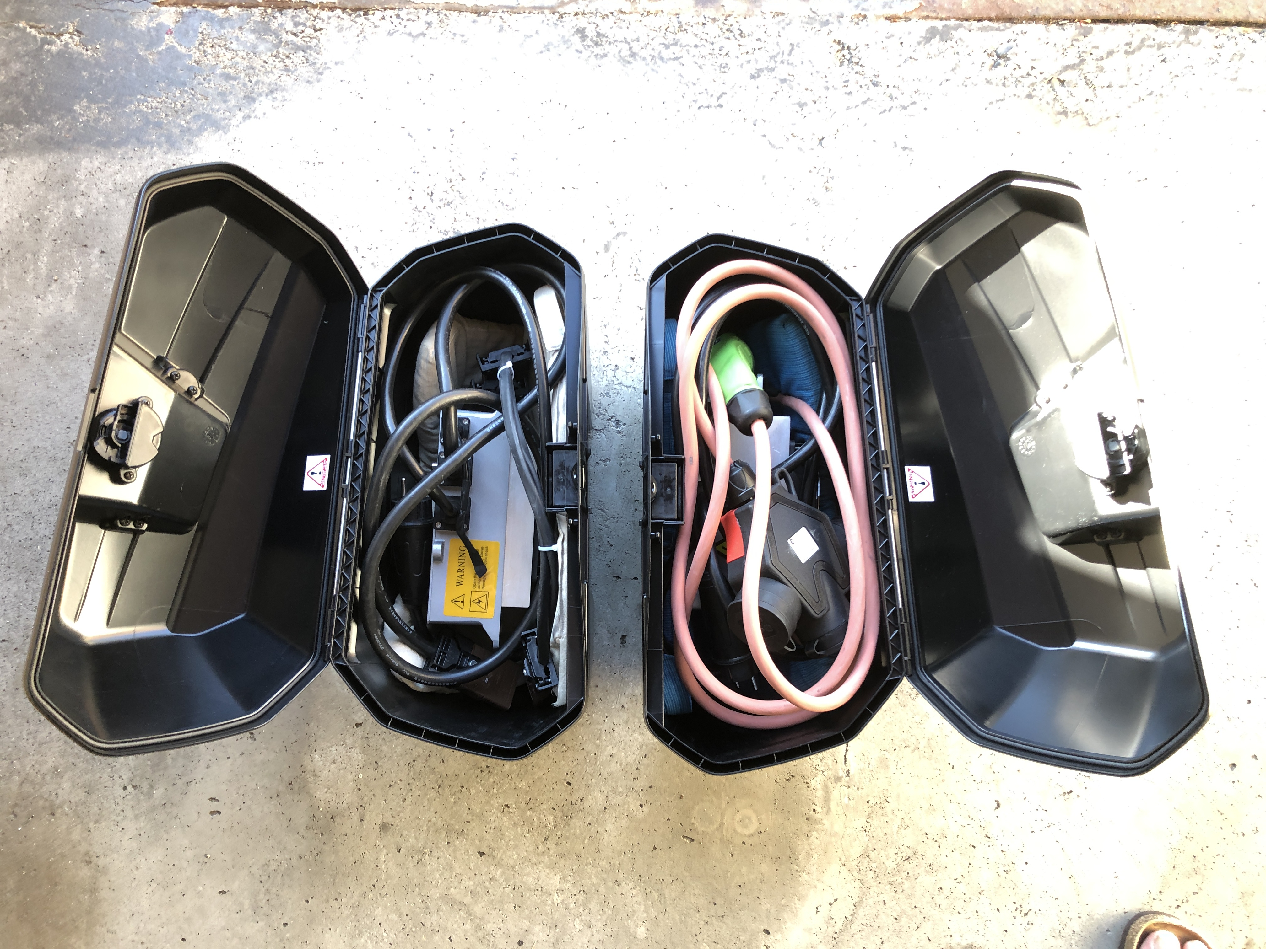

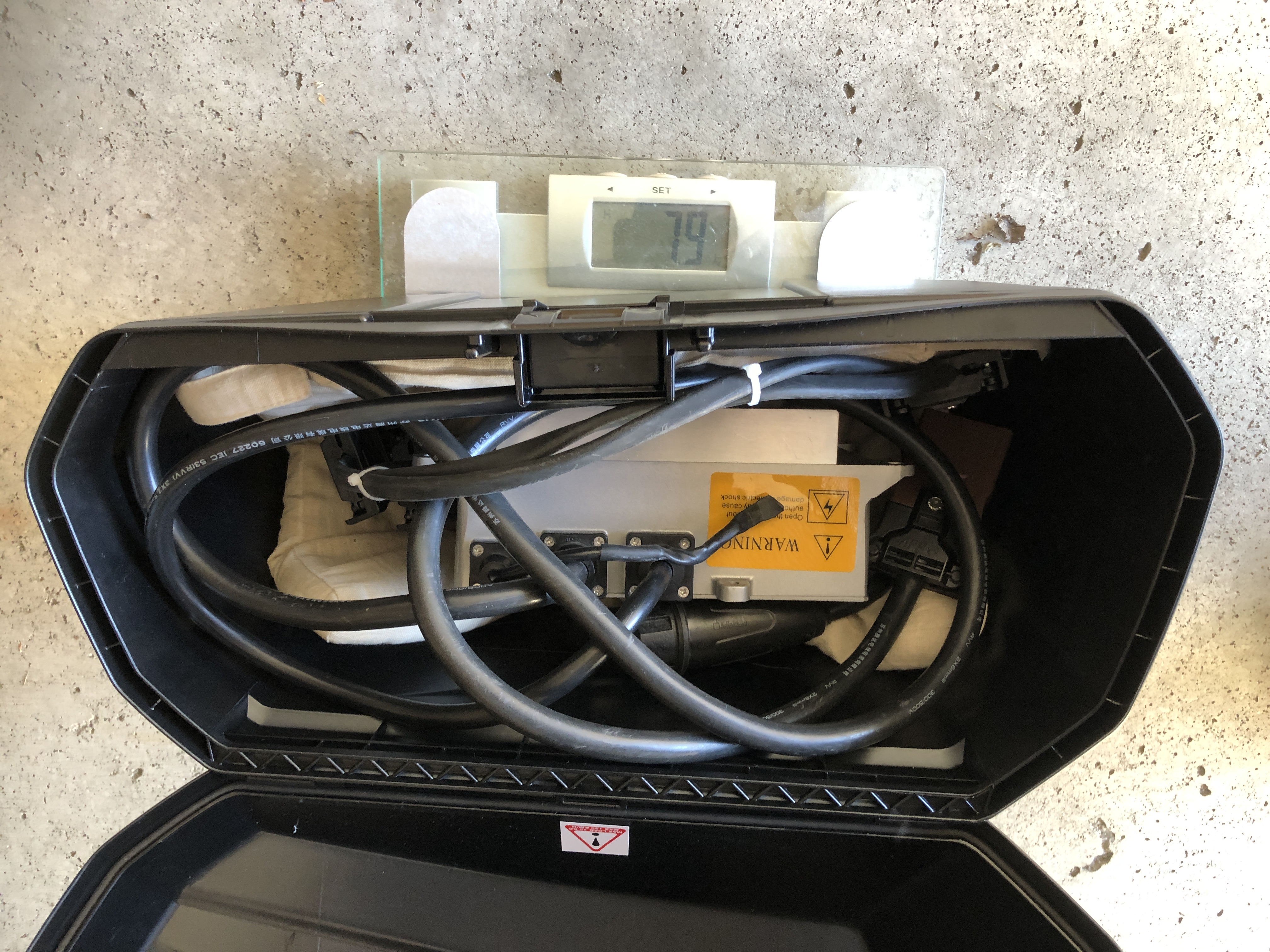

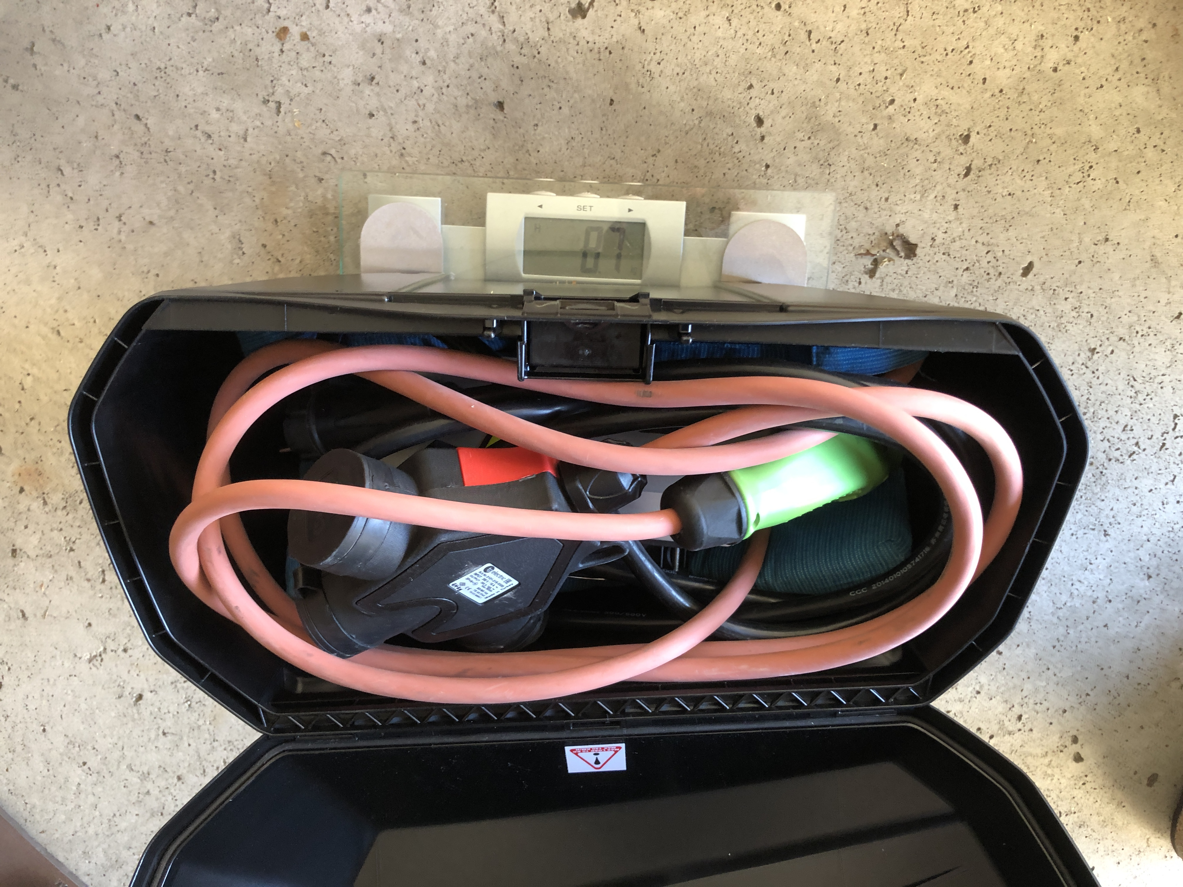

Und hier ganz aktuell erste Bilder, wie das bei mir aussehen wird - leider verbunden mit einer leichten Überladung von 2,9 (mit Lader und Y-Kabel) und 3,7kg (Lader und Typ2-Schuko-Kabel): Hier die Gewichte vom jeweiligen Inhalt: Die E22N Givi-Seitenköfferchen sind laut Datenblättern nur für 5kg Inhalt geeignet, in der deren Deckel steht jedoch 10kg. Ich wäre mit diesen Beladungen also dazwischen unterwegs. Die Kabel könnte ich aber auch ins Topcase tun, so dass nur um die 6,5kg Inhalt je Koffer blieben.
Zum Laden müsste ich die Polsterkissen unten drunter entfernen und bei offenen Deckeln laden. Wäre nur doof bei Regen...

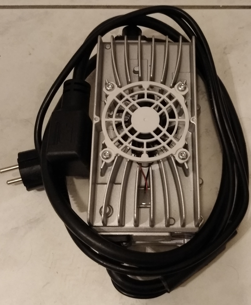

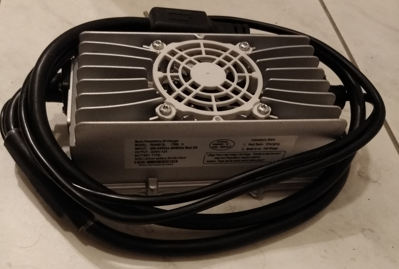

Ich hab diese Bauform bei Ali gekauft:
Das gibt es in ähnlicher Form auch leistungsstärker von verschiedenen Herstellern. Meins hat 10A/83V also rund 800W.
Einziges Manko ist der unzureichende Knickschutz des 230V-Kabels.
Ansonsten ist es perfekt rundrum abgedichtet, innen zu 50% vergossen. Die Wärme wird gut abgeführt, durch den nicht so kleinen Lüfter laufruhig.
Das ist auch schon eine 5stellige km-Zahl mitgereist und hat alles Geschüttel und Gewackel überlebt.
Der Lüfter selber ist eventuell ein Schwachpunkt, das scheint ein handelsüblicher Lüfter zu sein, möglicherweise nix mit wasserfest. Wenn es den entschärft. ist der aber leicht zu wechseln.
