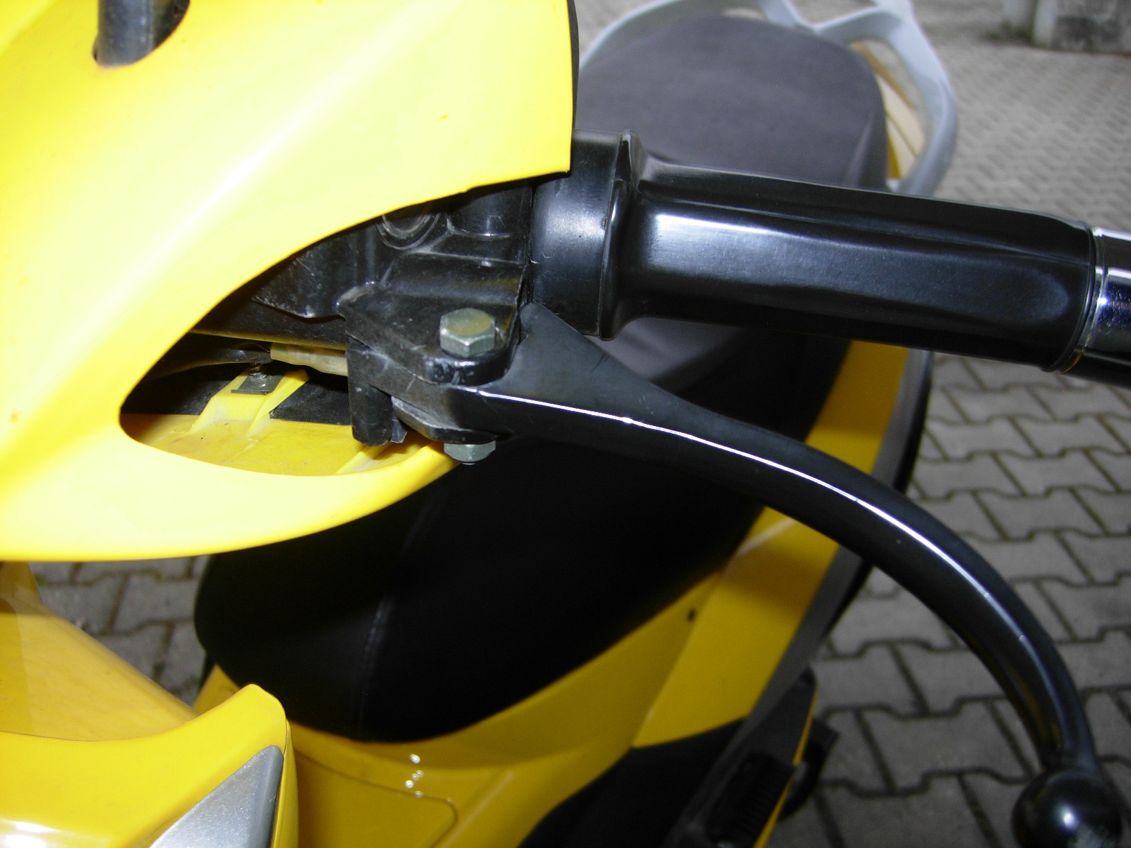

Hallo......der Hebel ist etwas `schlanker`als die meisten scheinbar Baugleichen.
Hier der Hebel vom EM6000 (ist mal umgefallen das Rollerchen,aber
ohne mich)
Bei Innoscooter lieber Anrufen zwecks Ersatzteilbestellung.

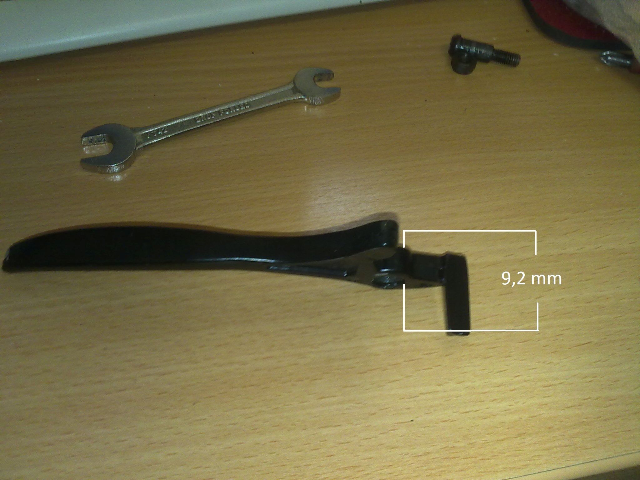

Der Hebel steht etwa 4cm weiter nach vorne als normal.
Zurückbiegen lässt sich das im Normalfall nicht.
Das hatte ich in meiner Sturm und Drang Zeit mit der 80ziger schon zig mal probiert, die brechen dann immer ab.

Scheint als ob ich bei Ebay fündig geworden bin.
Wenn man weiß nach was man suchen muß, klappt es dan auch.
Bremshebel china links
