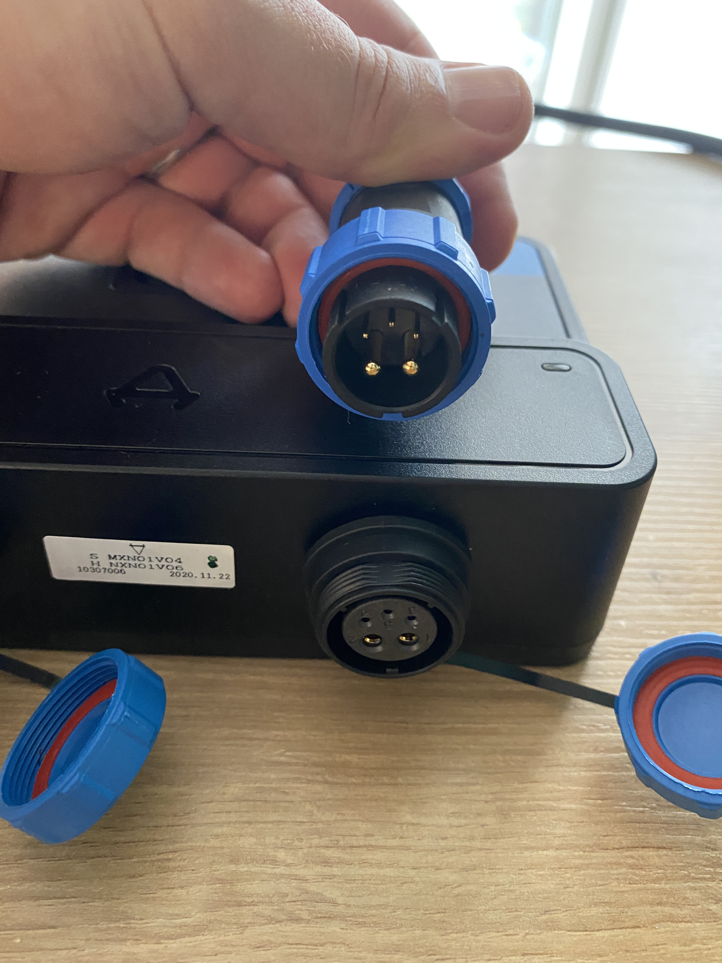

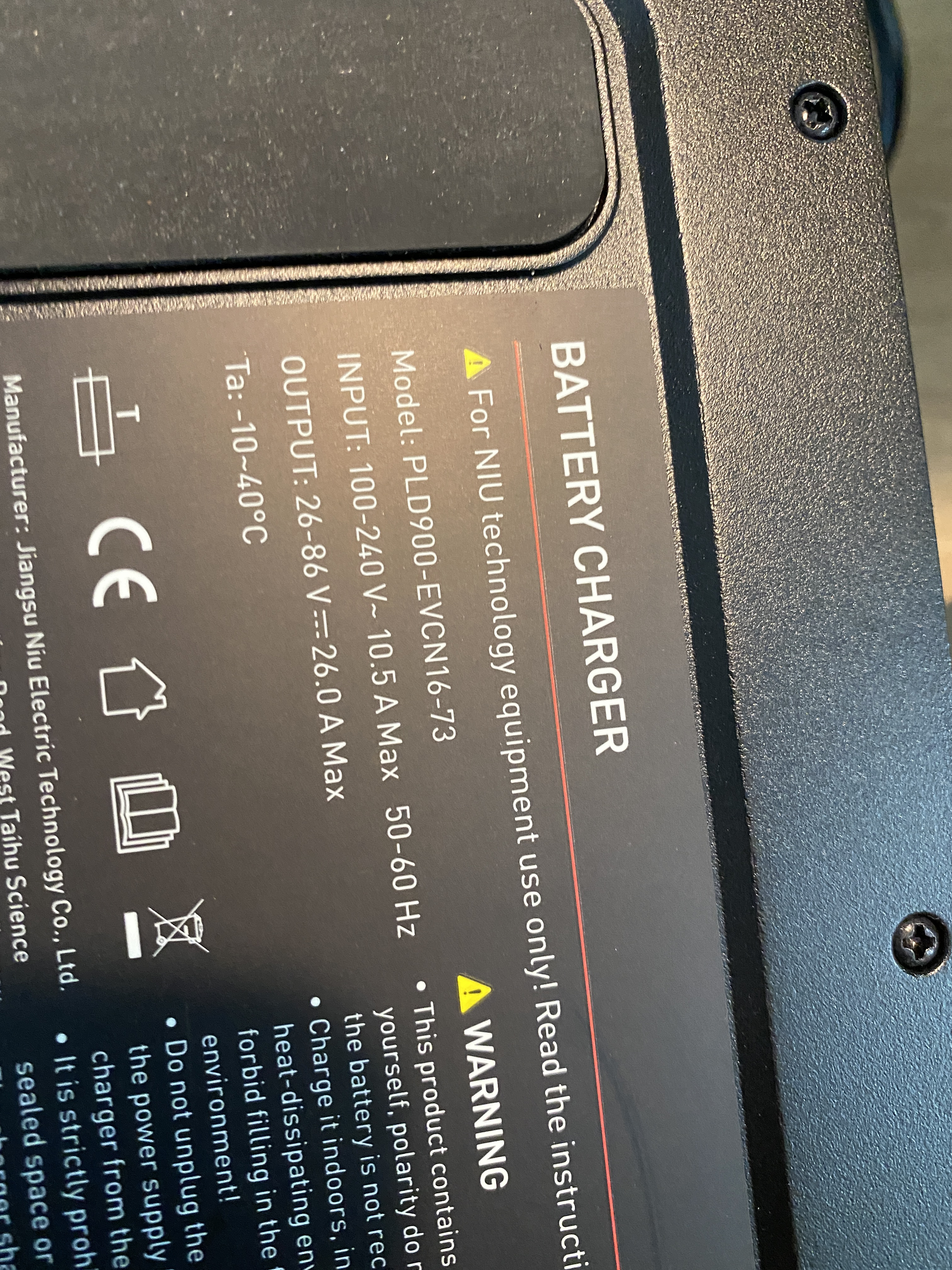

Hi, meinst du die Lösung mit dem Querschnitt klappt auch mit dem Ladegerät für den MQI GT (2021)? Output ist 26A und ich bräuchte ne Verlängerung um etwa 1-1,5m. Danke vorab!techsoz hat geschrieben: Mo 17. Mai 2021, 15:51 ich hatte dazu bereits mehrfach gepostet und habe sogar eine 12m verlängerung zu verkaufen, kann man natürlich kürzen. Evtl. ist das unter Kleinanzeigen schon wieder rausgefallen.

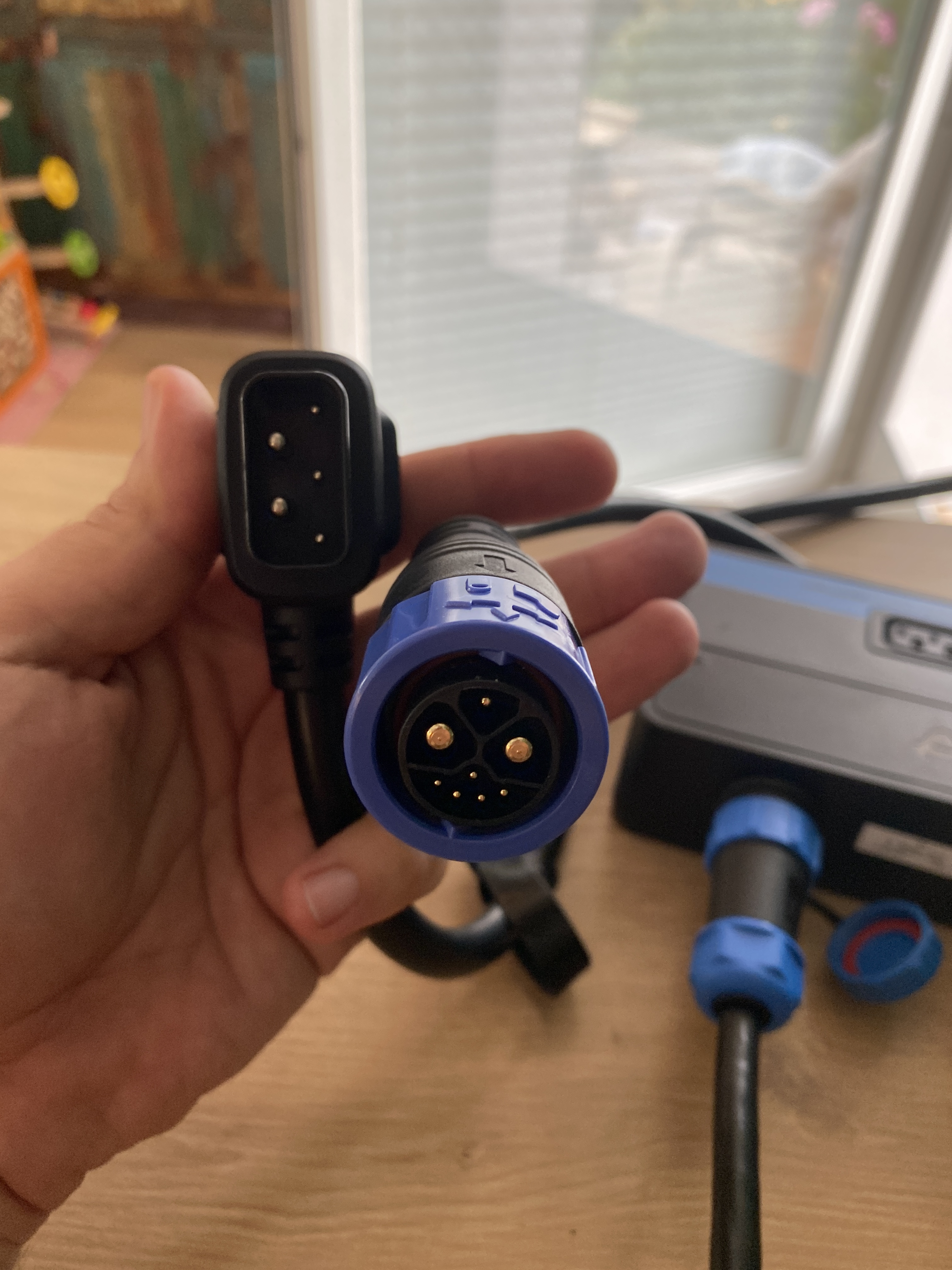

Es ist so: Vom Netzteil geht ein dickerer Rundstecker ab, als in den Beiträgen gezeigt. Das andere Ende ist ein quadratischer 5-Pol-Stecker. Wenn man den mitgelieferten „Splitter“ nutzt, um beide Akkus gleichzeitig zu laden, gehen von dort jeweils zwei dünnere Kabel mit einem kleineren Rundstecker ab; diese haben auf der anderen Seite logischerweise den gleichen quadratischen Stecker.
Ich habe mal ein paar Fotos davon gemacht.
Wie würdest du genau vorgehen? Kabel mittig durchschneiden und mit 5x2,5mm2 verlängern?
Danke und VG
Tim
Danke und VG
Tim
