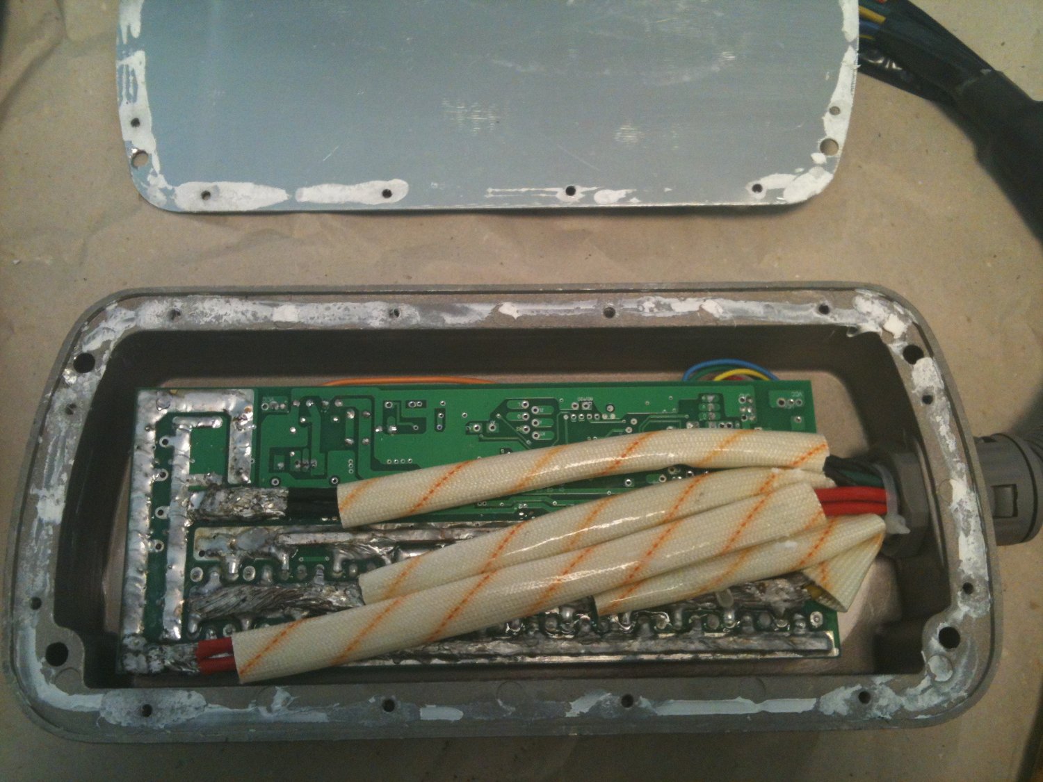

Das war ein Pflegekind. Der Roller ist wieder bei seinem Besitzer. Was aus der Baustelle wird kann ich nicht sagen.
Der Controller liegt dann auf Ersatz.
Werde ihn aber mal öffnen und für hier ablichten.

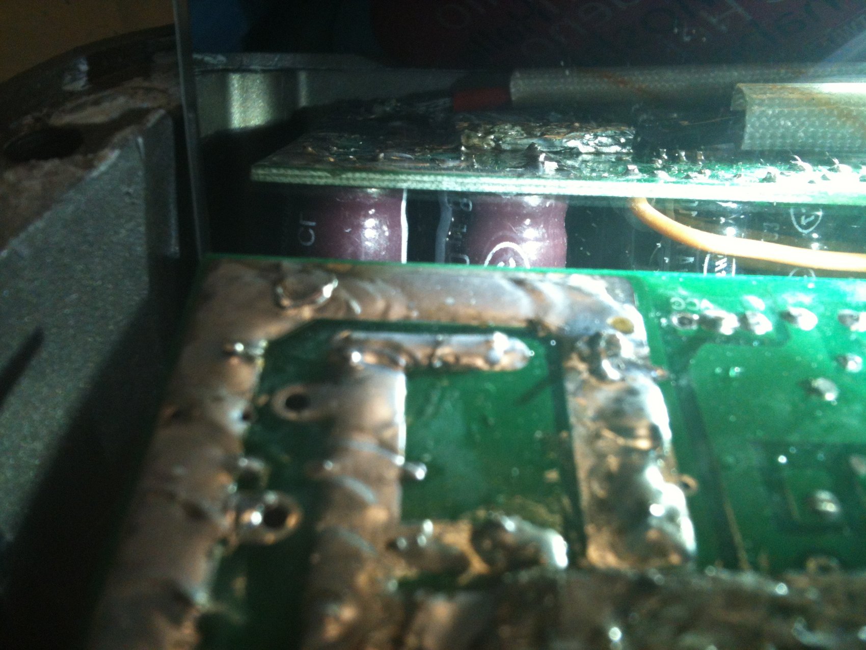

Re: Schnelldiagnose Motor oder Controller
@STW
DHL hat mich gefunden! Bei dem Adress-Zusatz ja auch kein Wunder.
Mach ihn dann noch auf und setze ein Bild hier rein.
Ohne Nacharbeit hätte er wohl den Herbst nicht überlebt. Auch hier sollte nachgebessert werden.
Einen Elko kann ich mit 80V erkennen. Es könnten 8 oder 9 sein.
Leider ist das Gehäuse anders aufgebaut.
Das Hilfsmittel ist ein Spiegel:
Ja die Verarbeitung hat mich auch etwas geschockt. Da ist ein Prob sicherlich vorprogrammiert.
Da ist mir der Kelly wohl viel lieber. Der Notnagel wird dann wohl auch nicht lange halten.
Wassereinbruch ist dann immer der Sündenbock, China halt. Aber nachlöten tue ich da nix.
Das wäre Perlen vor die Säue geworfen.

- Beiträge: 8928
- PLZ: 14***
- Wohnort: bei Berlin
Nachlöten der fett aufgetragenen Leiterbahnen wäre wirklich angebracht, denn so zerfällt der Spaß recht schnell, und Übergangswiderstände lösen dann noch eine Punkthitze aus. Einen ordentlichen Weller zum Löten nehmen, dann klappt das.
Unter die lieblosen Zusatzisolierungen würde ich beim Löten gleich noch ein paar Schrumpfschläuche ziehen. Und evtl. die doppelt gezogenen Leitungen lieber gegen eine austauschen, auch wenn es erheblich schwerer zu verarbeiten ist.
Nach dem Löten noch eine Runde geeigneten Lack drüber (da ist Alf gefragt als Praktiker, was zu empfehlen ist), Silikon in die Kabeldurchführung, und dann sollte der Spaß wesentlich länger halten.
Aber so wie es jetzt ist - nein, das geht gegen die Elektronikerehre
