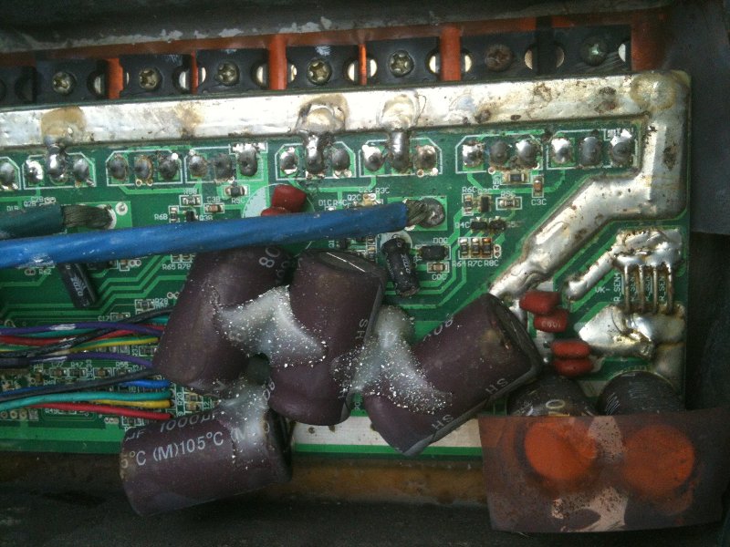

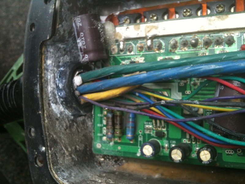

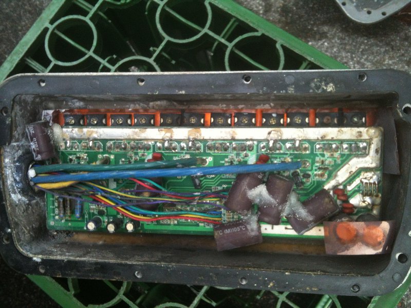

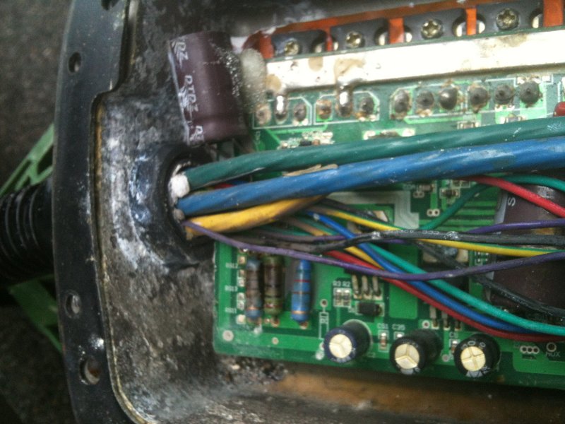

Was da jetzt genau abgeraucht ist und warum? seht selbst!

Was ist denn das auf den Kondensatoren, was aussieht wie Eis? Ists bei euch so kalt? :mrgreen:
Heißkleber? Gehört der so, bzw. dorthin?
