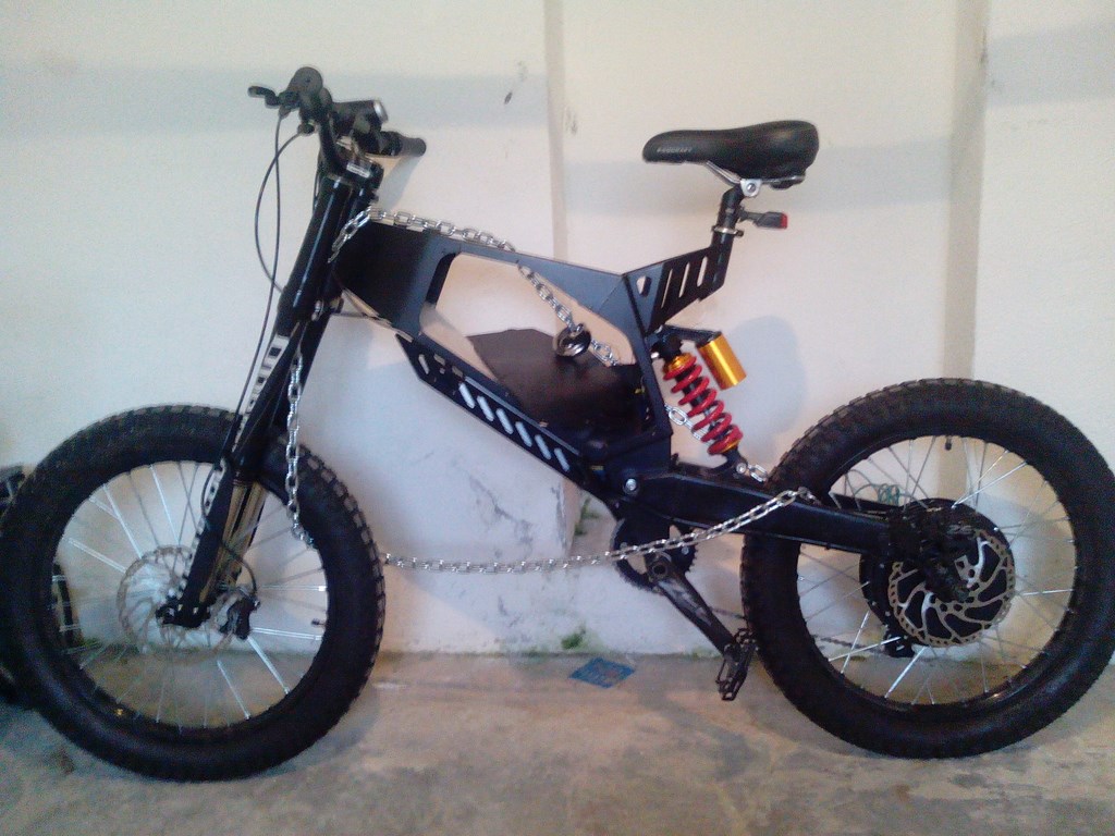

Fahrspannung. Habe mich für den Crystalyte HS 4080 entschlossen. Rahmen ,Gabel ,Federbein und diverse Kleinteile sind schon da. BerZusammenbau kann beginnen wenn die 1,4 x 19 Zoll Alu-Mopedfelgen da sind und der Motor!

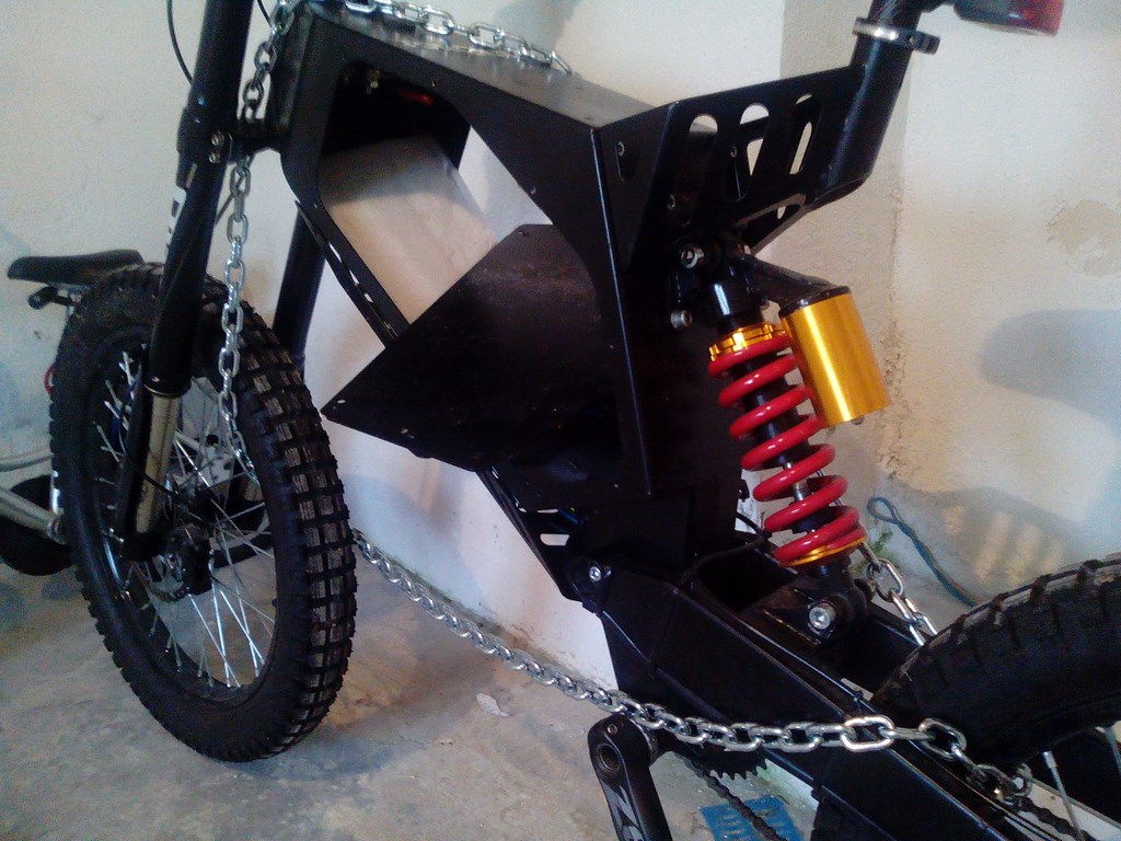

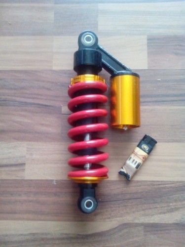

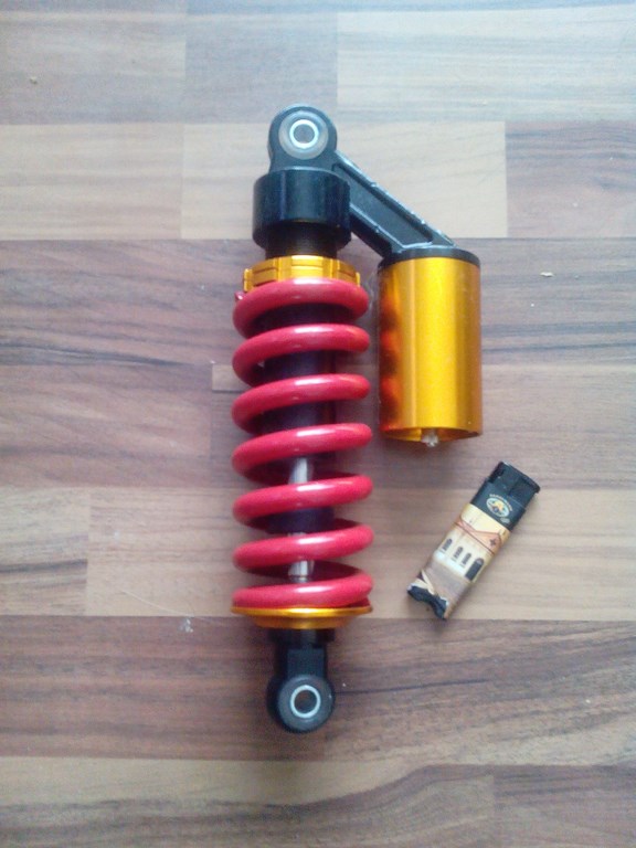

Der Controller kommt von ebike-solutions.de . Der EBS Controller mit 18 FET . Den lasse ich dort programieren ,wegen der Garantie. Also zb. 30/60 /100% (72 oder60 Volt 30 A Max.)
Das Ferderbein kommt von Yss und ist für einen 50ger Roller. Glaube das hast Du auch mal verbaut.Gabel von Zoom mit Zugstufendämpfung.
Um das mal zu klären: Ich will ein robustes bike mit dem ich reisen kann . Also um die 100 Km Reichweite sollte schon sein.
Mit dem HT 4065 habe ich sicher die bessere Beschleunigung. Spitzengeschwindigkeit spielt keine Rolle. Sollte aber so um die
60 Km/h möglich sein. Ich will hier ein robustes bike bauen. Deshalb Zellen mit Alucase die sich nicht blähen können.

Was meinst du warum ich von dem YSS Federbein auf das Quad Federbein gewechselt habe!?
Die Federn von YSS sind zu weich und man bekommt keine härteren.
Die sind für Roller wo der Motor an der Schwinge sitzt und müssen deswegen weniger Masse Federn als beim Raptor.
Wenn das nach hinten los geht, hatte ich, zerreist es dir das Kettenschloss oder du hast so viel Druck auf der Kette das deine Kassette (Freilauf) kaputt geht.
Du willst eine 120€ Gabel mit dem Raptor fahren??? Wenn du die nehmen willst, was möglich ist, musst du die Federn tauschen und den Ausgleichsbehälter in der Linken Seite von 3bar auf 6bar aufpumpen. Das geht aber nicht ohne die Gabel komplett zu zerlegen.
Wenn du das nicht machst ist dein Federweg 3cm, der Raptor wiegt nun mal.

Ja Pufky das mit dem Federbein von Yss habe ich jezt auch gemerkt. Ist im Roller doch anders verbaut. (Oder gebt mir einen festen Punkt im All und einen genügend langen Hebel und ich hebe euch die Welt aus den Angeln :lol: )!
Wo bekomme ich nun das richtige Federbein. Bitte Typ und Marke angeben.

Die Gabel werde ich erst einmal testen, scheint nicht so problematisch zu sein. Habe die Ferder maximal vorgespannt.
Nun steht das bike noch nicht mal auf den Rädern. Also noch Zeit zum testen.Das mit dem Motor werde ich berücksichtigen.
