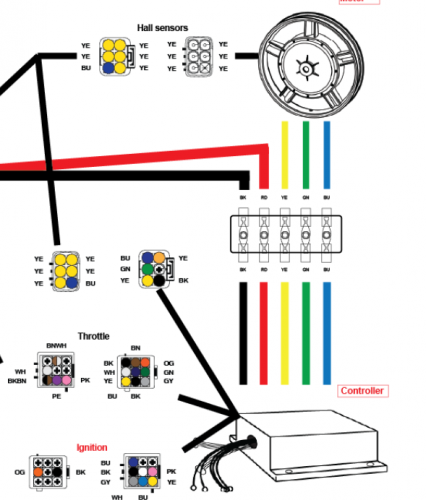

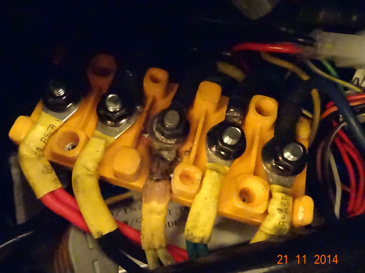

Gestern ist der neue Controller gekommen. Zum Einbau komme ich erst später. Habe mir aber schonmal die Kabel angeschaut und dabei habe ich doch ein defektes Kabel entdeckt. Es ist das mittlere gelbe, da steht "Tube" drauf. Komisch, das kann doch nichts mit den Reifen zu tun haben?? Der Roller fuhr übrigens die ganze Zeit, der Geruch wurde mal etwas schlimmer. Aber so ganz heiß lief der Controller nicht mehr, vielleicht wars wegen der Kälte nicht so schlimm und noch dazu habe ich ihn bewusst streckenmäßig nicht überreizt, also das höchste waren 12 km am Stück.

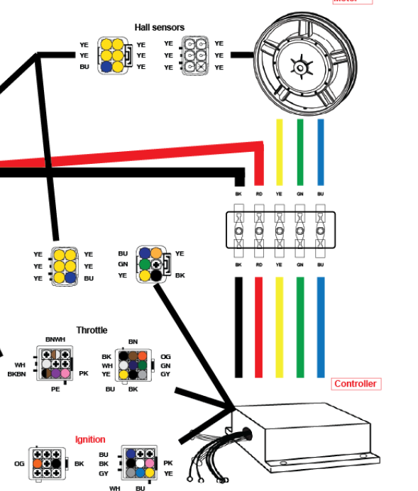

Laut Handbuch laufen drei Kabel dann in den Motor rein, eben auch das gelbe. Für was das aber verantwortlich ist und wie damit die Ursache für den Defekt zu erklären ist, kann mir hoffentlich jemand von euch sagen. Das Bild vom Handbuch ist unten mit dran.

Das gelbe ist eines der drei Phasenkabel, durch das der Motor mit Fahrstrom gefüttert wird. Offensichtlich hat der Anschluss am Klemmenbrett einen hohen Übergangswiederstand oder gar Wackelkontakt, die zu einer starken Erhitzung geführt haben. Soweit man das auf dem Bild erkennen kann dürfte der hohe Widerstand dabei vor allem in der Kabelklemmung im Kabelschuh entstanden sein. Hier muss dringend eingegriffen werden!

Zumindest sieht man auf Foto 2, was da den Geruch verursacht hat und auch noch eine potentielle Hitzequelle ist. Tube steht für Schlauch und bezeichnet den Schrumpfschlauch, mit dem das Kabel überzogen ist. Da es sich um einen Drehstrommotor handelt, gehen natürlich 3 dicke Kabel inkl. des gelben in den Controller.
Die Ursache des Defektes ist Schlamperei. Kabelverbindungen sind regelmäßig zu prüfen auf festen Sitz und Korrosion. Wenn dort ein schlechter Kontakt ist, entwickelt sich ein Übergangswiderstand, und der wirkt bei Stromfluß wie eine Heizung. Und wenn es zu heiß wird, dann glüht es an der Stelle. Und dann riecht es. Und durch das Glühen des Materials wird der Kontakt noch schlechter.

Isolierband ist nur die zweitbeste Lösung für solche Fälle. Schrumpfsschlauch ist Mittel der Wahl, wenn er ohne große Umstände besorgt werden kann.

STW hatte schon die richtige Idee, als er dich nach verschmorten Kabeln suchen ließ. Verhärtete, verschmorte Kabel deren Isolierung sich auf deutlich > 70° Cel erwärmt hatten gehören ausgetauscht. Am besten man tauscht auch das Klembrett bzw. säubert den betroffenen Bolzen ( gelbes Controllerkabel ) gründlichtst mit einem Dremel (Modellbau) oder Schmirgelleinen. Und auch der Kabelschuh gehört ausgetauscht. 1/2 Stunde Aufenthalt beim Bosch-Dienst erscheint mir sehr sinnvoll.
