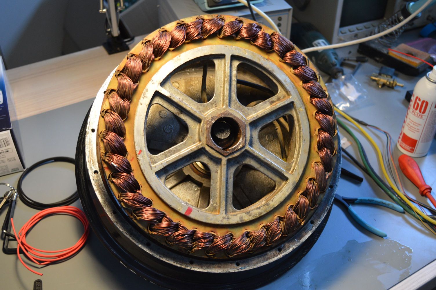

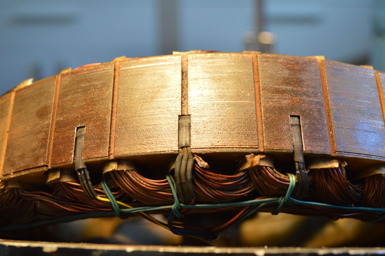

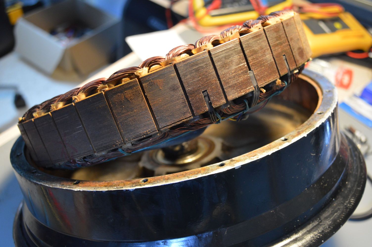

Das ist mittlerweile vielleicht ein wenig Off-Topic. Aber hier mal ein paar Bilder von den getauschten HallSensoren.

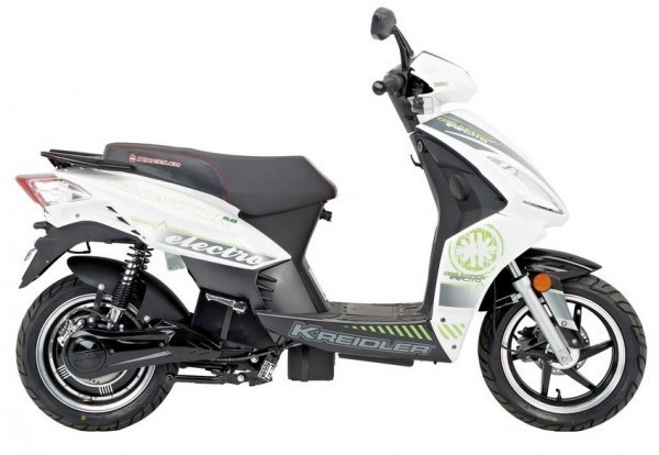

Ich denke, dies ist dein Kreidler Galactica 2.0. Er hat 2 Federbeine mit progress gewickelten Federn. Wenn ich es auf dem Bild richtig erkenne, ist der untere Federteller in der Höhe verstellbar (Gewindefahrwerk). Schraubst du den Gewindeteller nach oben sollte das Schutzblech mehr Freiheit bekommen.

Chapeau! Bist wohl der erste in Deutschland, der bei einem single shaft motor Hallsensoren erfolgreich gewechselt hat. Dies Forum lebt von Bildern. Ich hoffe, dass bei der Reparatur die Finger nicht so in Mitleidenschaft gezogen wurden.......
Stichwort: magnetische Kraft.

Vielen Dank für die Blumen.
Ja, das mit der magnetischen Kraft war so ein Ding. Ging aber... Das Teil wieder hinein bekommen war trickreich. Dazu musste die Achse noch raus. Beim zweiten Mal gehts dann immer schneller.
