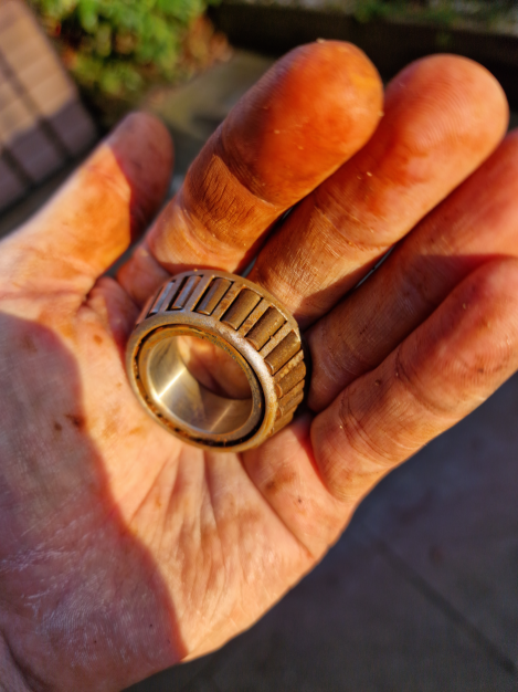

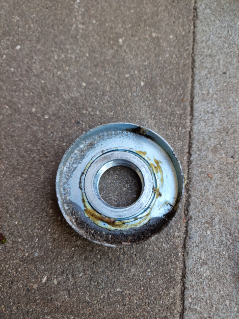

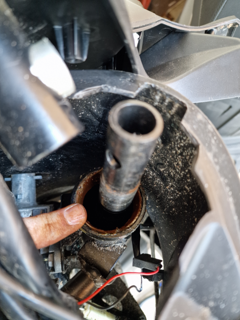

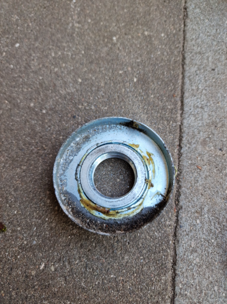

So liebe Gemeinde, heute war es soweit und ich bin dem Lenkerrasten auf den Grund gegangen.
1. Das obere Lenkkopflager war verantwortlich für das Rasten!
2. Was Silence da für Murks fabriziert hat ist unerklärlich!
Aber erstmal von vorne.......
Ich hatte mir einen 46er Maulschlüssel und Kugellagerfett bestellt um erst einmal nachzusehen, da ich heute Nachmittag endlich mal Zeit hatte.
Frontmaske abbauen, Lenkerverkleidung abbauen, oberen Bereich des Beinschildes ablösen, Zündschloßabdeckung raus.
Danach Abdeckkappe des Lagers mit 46er Maulweite fixieren und die obere Kontermutter lösen, im Anschluß kann die Abdeckkappe selbst nach oben abgeschraubt werden.
Dann folgt das Abschrauben des Verriegelungsbolzens, um den Lenker nach oben abzunehmen. Nach Abnahme des Lenkers können Kontermutter, Abdeckkappe und Kegelrollenlager nach oben hin entnommen werden.
Danach erblickte ich Folgendes:
Angerostetes Kegelrollenlager
Rostverschmierte Lagerschale
Obere Lagerabdeckung ohne Dichtung
Einen Fliegenschiss an Lagerfett in rostbraun
Ich meine ich erwähne hier ständig, dass ich, seit ich den Roller habe, glaube ich nur 3 Mal bei Regen gefahren bin. Im März 2022 gekauft, lasse ich ihn seit August 2022 bei schlechtem Wetter stehen. Der Roller steht auch jeden Tag überdacht im Trockenen. Wie das dann angehen kann ist mir schleierhaft, zumal es das obere Lager ist.
Ich habe das Ganze erstmal homöopathisch behandelt, indem ich die Lagerschale ordentlich gereinigt habe. Das Kegelrollenlager habe ich in Bremsenreiniger eingelegt. Nach ordentlicher Reinigung ist es mir gelungen, das Lager wieder schön blank und gängig zu bekommen. Mit insgesamt 50 Gramm Fett habe ich dann wieder alles zusammengebaut.
Das Lager satt, aber nicht zu stramm angezogen, die Raststelle ist jetzt weg.
Nachteile: Das hält wohl nur über den Sommer, der Aufwand war nicht ganz ohne
Vorteile: Ich weiß, wo das Problem liegt, kann den Roller problemlos zerlegen und hatte solch ein Lager jetzt auch mal in der Hand.
Ich werde mir jetzt schon einmal ein neues Lager bestellen.
Blöderweise habe ich jetzt die beiden Plus/Minus Kabel für die USB Steckdose irgendwo verbaut, bzw. kann diese nicht mehr finden. Sowas habe ich bislang auch noch nicht erlebt
Also Morgen nochmal teilweise zerlegen und auf die Suche gehen.
Gruß und einen schönen Abend.
Daniel

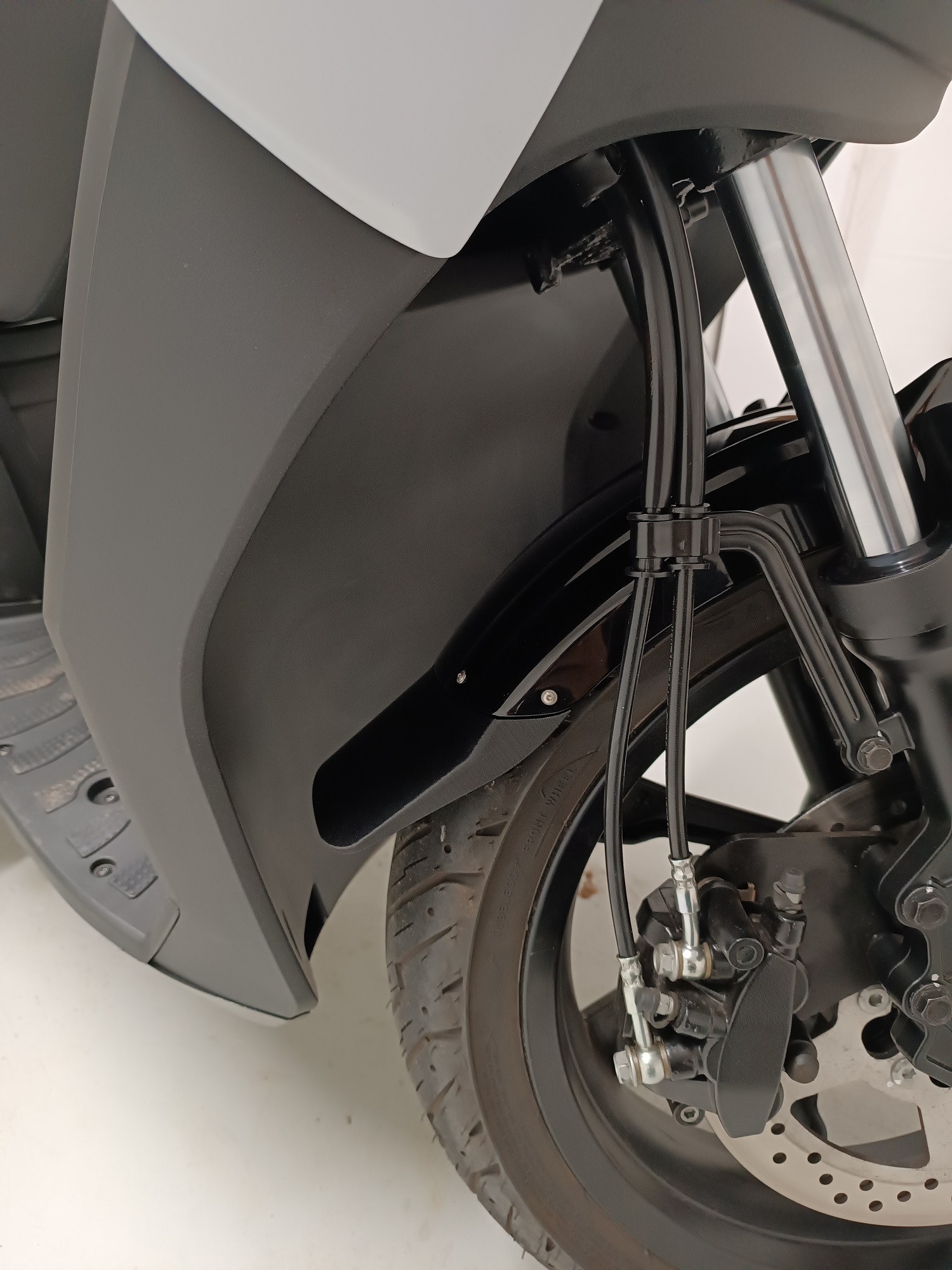

hallo, das obere lager rostet wenn wasser aus dem vorderrad spritzt. Um dieses Problem zu vermeiden, muss ein Schmutzfänger am Kotflügel montiert werden.

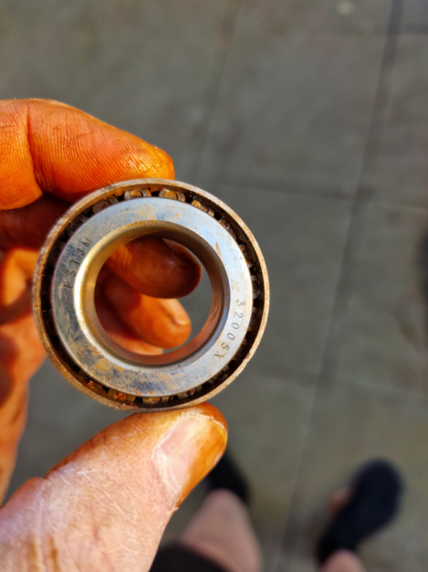

So, heute vormittag habe ich das obere Lager gewechselt.
Es ging aus meiner Sicht leicht. Roller vornerum zerlegen, Telegabel ablassen. Dann die alte Lagerschale von unten mit einem Rohr ausgetrieben, neue Lagerschale eingetrieben.
Ich hatte ja eine Koyo mit Dichtring bestellt und dieses heute auch eingebaut.
Beim Zerlegen dann allerdings der Schock.
Unteres Lager: Die Kegelrollen haben sich bereits in die Lagerschale eingearbeitet!!! Deutlich zu sehen und auch zu fühlen mit dem Finger. Ein unteres Lager hatte ich jetzt noch nicht bestellt, muss ich also irgendwann nochmal beigehen.
Eben gerade alles zusammengebaut und Probefahrt gemacht. Fährt super und freihändig fahren klappt auch.
Bestelle jetzt für die nächste Rutsche schonmal ein unteres Lager.
Die obere alte Lagerschale hätte ich übrigens drinlassen können, die wies keinerlei Beschädigungen auf.
Habe natürlich das untere Lager nochmal nachgefettet und auch beim oberen Lager nicht mit Fett gegeizt.
Traurig, dass solch minderwertige Lagerqualität serienmäßig verbaut wird.
Gruss
Daniel
