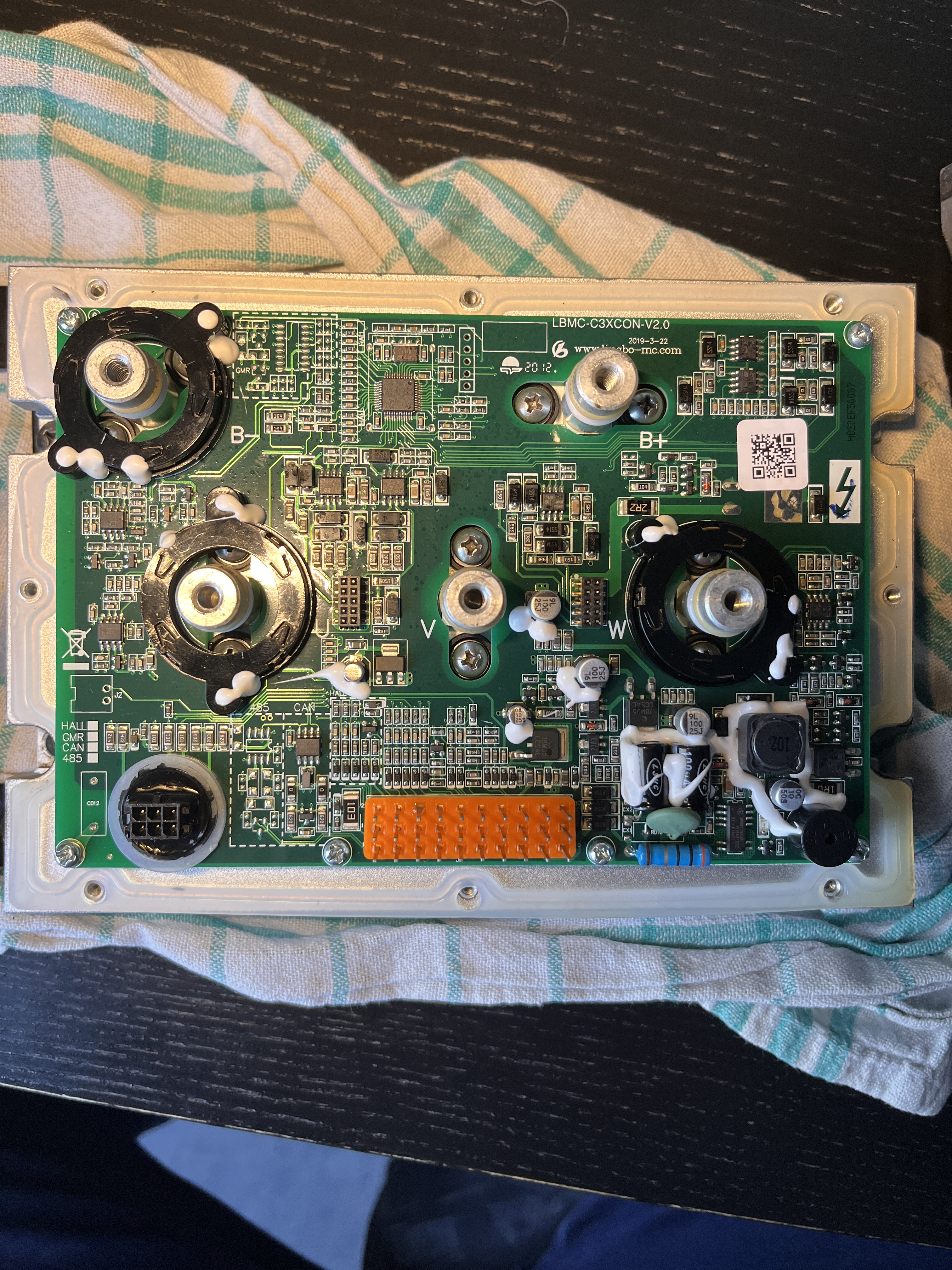

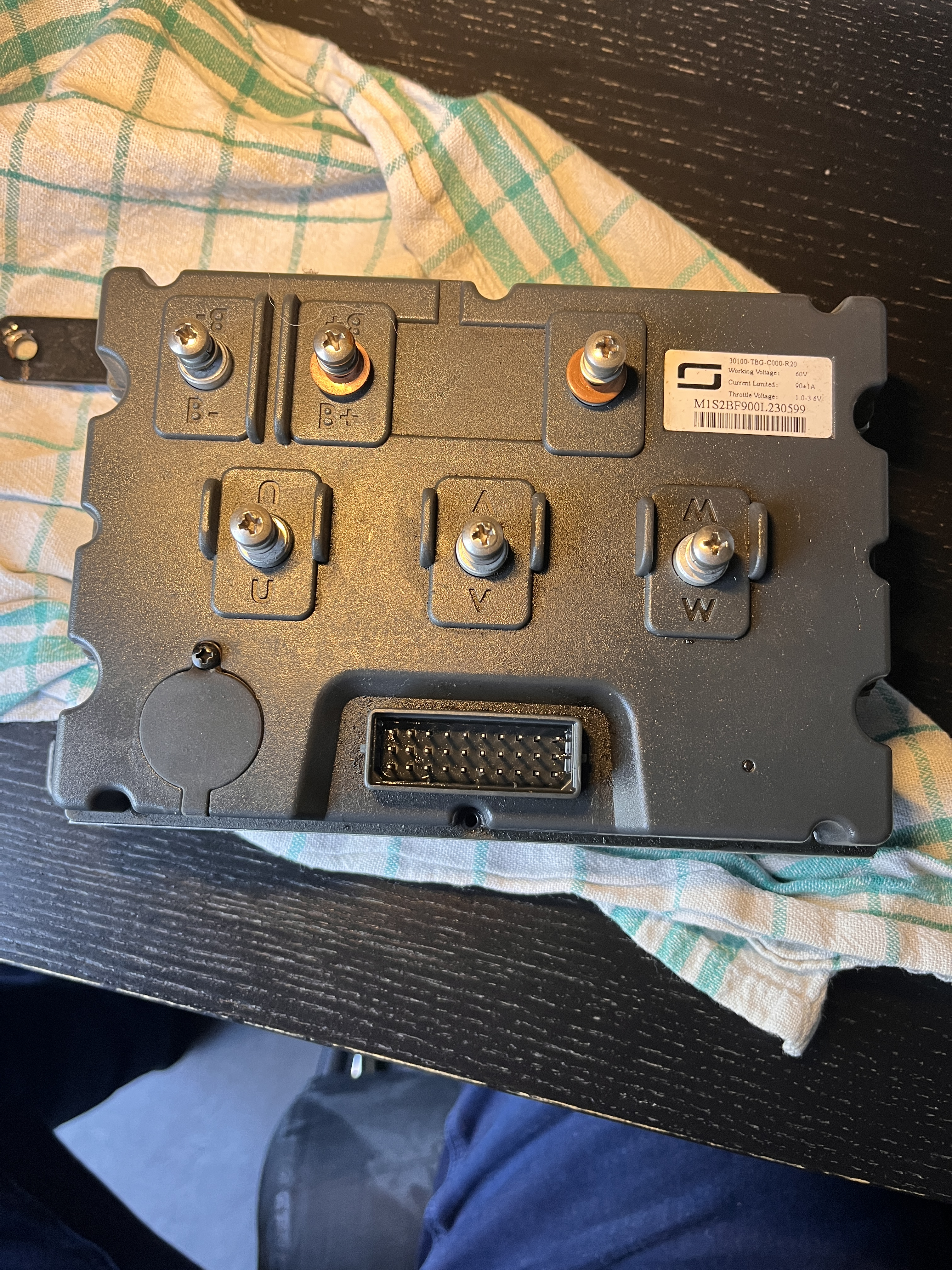

Wollemann hat geschrieben: Mi 14. Aug 2024, 14:30 Hallo,
hatte auch ständig Fehler 90. Eine Schraube am Messshunt am Motorsteuergerät war lose.
Jetzt läuft er wieder, seitdem kein Fehler mehr!
Wo ist hier die lockere Schraube? Guck bitte mal auf die Fotos. Kannst Du sie mir markieren?

Deizy hat geschrieben: Mo 6. Apr 2026, 16:43
Ich habe mittlerweile alle großen Schrauben nachgezogen. Einige waren etwas locker. Der Fehler ist leider nicht weg. Ich habe aber das Gefühl, die maximale Geschwindigkeit ohne Fehler hat sich erhöht. Bei Vollast gibt es immer noch Fehler 90.
Jetzt werde ich einen Poti in die Gasgriff Leitung einbauen, um die Volllast dauerhaft zu limitieren.
