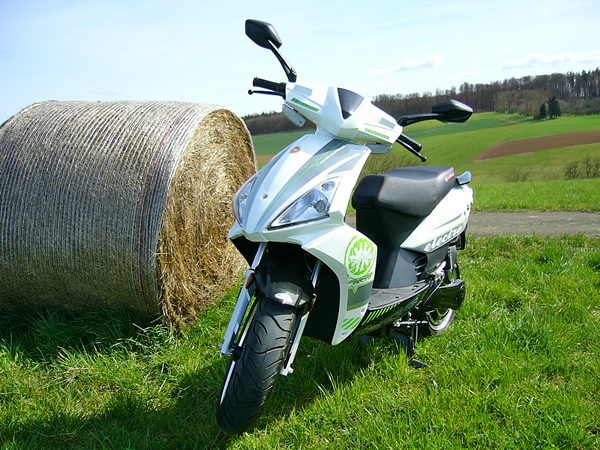

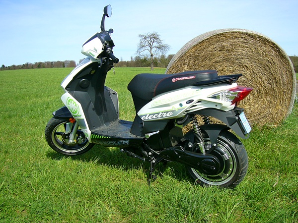

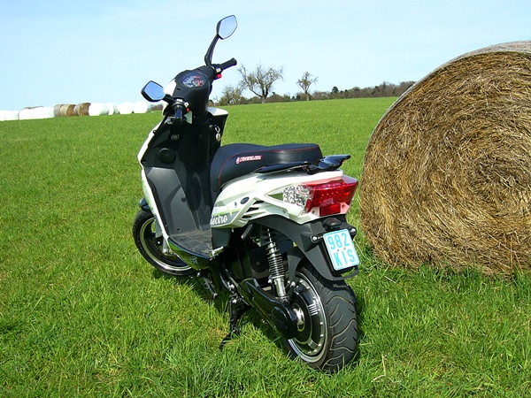

heute mal ein bisschen durch die Gegend gefahren, er läuft ohne Mucken, ich bin im Moment absolut zufrieden, anbei ein paar Bilder. LG,

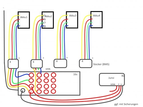

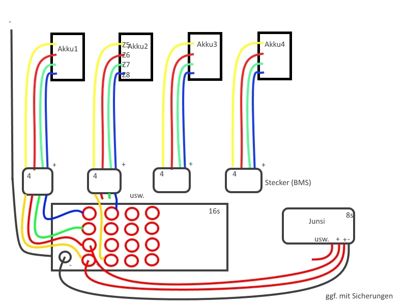

Zuerst solltest Du mal prüfen, ob Deine Zellen auch über die hier in den Fotos (Akkuspacks) zu sehenden dünnen Käbelchen verfügen (16 + 1 an der Zahl in bunten Farben) und vorne in den BMS-Schacht führen (evt. mit Steckern Bezeichnung No1 bis No4) . Evt. hast Du keine, da Dein Roller kein BMS verbaut hat....(?) In dem Fall müsstest Du diese nachrüsten für den "Zugriff" auf alle einzelnen Zellen.
Im Prizip sieht das jetzt so aus (fachliche Anmerkungen/Änderungen gerne ;) )

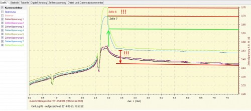

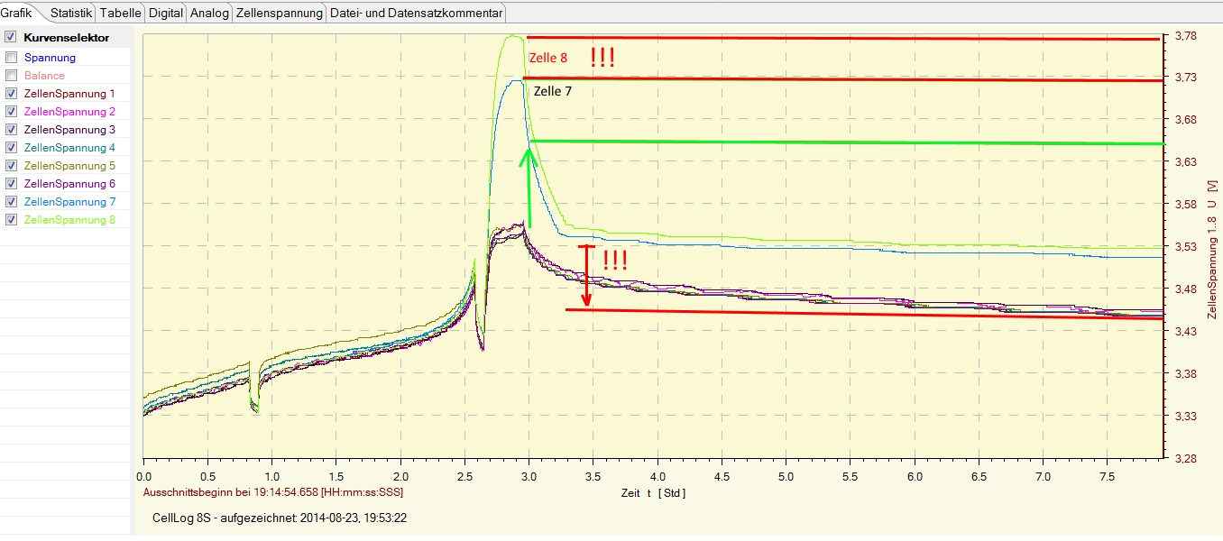

Würde dir gerne noch einen Auszug meiner Messung Fahren und anschließendes Laden der Zellen zeigen, aber mit dem Zoom im Programm (DataExplorer) ist es so eine Sache: ich bekomme nicht die ganze Grafik (Messkurven) gestreckt, sodass man einfach die ganze Geschichte von links nach rechts scrollen kann. Ich habe immer eine (je nach Anzahl Messwerte über Stunden mit dem junsi celllog) gestauchte Ansicht der Kurven.
http://download.savannah.gnu.org/releas ... _win32.exe
Hättest Du dieses Programm, so könntest Du meine Messwerte-Datei einfach mal als Beispiel einlesen und angucken. So sieht das im Ausschnitt z.B. aus:
Eine aktuelle Messwerte-Datei könnte ich dir per PN schicken, da hier im Beitrag nicht möglich (ist ja kein Bild).
April 2020, ab Mai 8 Jahre!!
