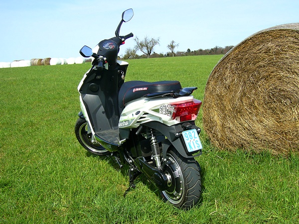

ich habe schon wieder eine Frage? Ich bin heute ca. 6 Km mit dem Roller gefahren, ein paar sehr steile kurze Hügel waren auch dabei und der Roller geht da super hoch. Als ich Zuhause war, zeigte die Akkuanzeige noch an das er voll ist, aber ich habe trotzdem mal das Ladegerät angeschlossen. Leider entspricht das Ladegerät nicht der Beschreibung, die ich vom Roller habe, dort ist nur einmal grüne Lampe und eine rote Lampe angegeben, die dann grün wird, wenn der Akku voll ist. Mein Ladegerät hat aber 5 Grüne Lämpchen, dort steht 20%, dann 40%, dann 60%, dann 80%, dann 100% dann kommt eine rote, die brennt nur wenn der Akku läd. Als ich das Ladegerät anschloss, ging die rote an, dann immer kurz hintereinander alle von 20 % bis 100% grün an, der Lüfter lief kurz, dann ging die rote aus und es stand 100% geladen. Jetzt meine Frage die Anzeige im Tacho sagte vorher ja auch, das der Akku noch voll ist, ich bin aber doch ca. 6 Km gefahren, ist das normal, muß ich evtl. immer erst so 10 Km fahren, bis da ein Ladevorgang möglich ist? Ich bitte um Antwort. Anbei die ersten auf die schnelle gemachten Bilder. LG,
Mudi Manni :)
Beiträge: 20824
Re: Neukauf Kreidler Galactica Electro 2.0
Das Ladegerät-Verhalten ist tatsächlich nicht ganz glaubwürdig. Ungewöhnlich finde ich, dass bei einer solchen Lichtorgel die rote LED überhaupt brennt. Normalerweise, wenn alles korrekt verdrahtet ist und funktioniert, sollten beim Start alle kurz angehen, danach aber nur die grünen LED's den Ladefortschritt dokumentieren, indem die unteren dauerhaft brennen und die jeweils aktuelle blinkt, bis bei 100% dauer-an der Ladevorgang als abgeschlossen angezeigt wird. Das wäre der Normalfall.
Die Anzeige im Tacho kannst Du in dieser Hinsicht getrost außer Acht lassen, das wird nur ein Voltmeter sein. Die Batteriepsannung steigt bei Ruhe schnell in Bereiche, die das Voltmeter als voll interpretiert. Es ist natürlich schon denkbar, dass das Ladegerät selbst oder ein ggf. and Bord befindliches BMS ebenfalls meint, dass die Batterie noch voll sei, aber nach 6km Fahrt mit ein paar steilen Hügeln sollte normalerweise das Ladegerät anfangen, zu laden, wenn auch nur kurz.
Vielleicht nach einer weiteren 6-10km Fahrt nochmals schauen, ob der Lader dann anfängt mit seiner zugedachten Tätigkeit...
