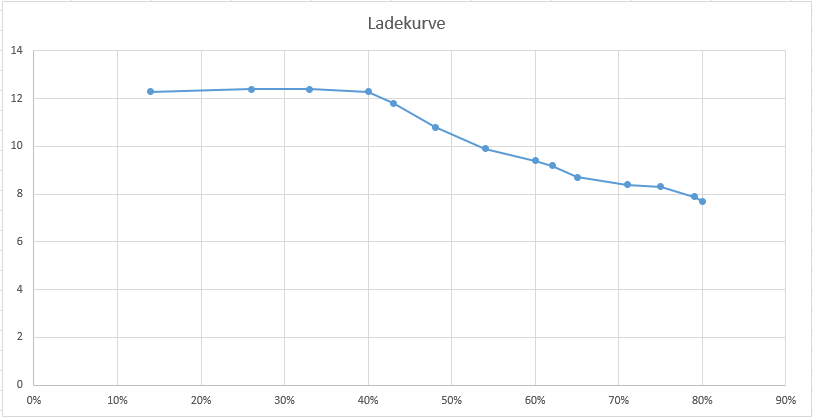

Nun ja - ich komme eigentlich regelmäßig auf so eine Ladekurve:
Mittlerweile bin ich oft so unterwegs, dass ich wirklich nur kurze Ladepausen von ca. 30 Minuten mache. Und da greifen dann schon die komplett 12kW.

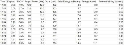

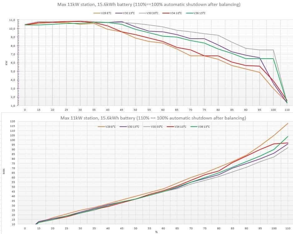

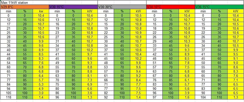

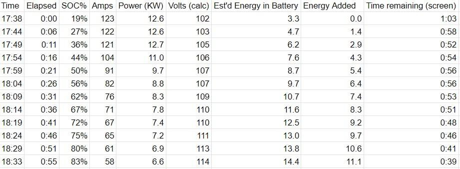

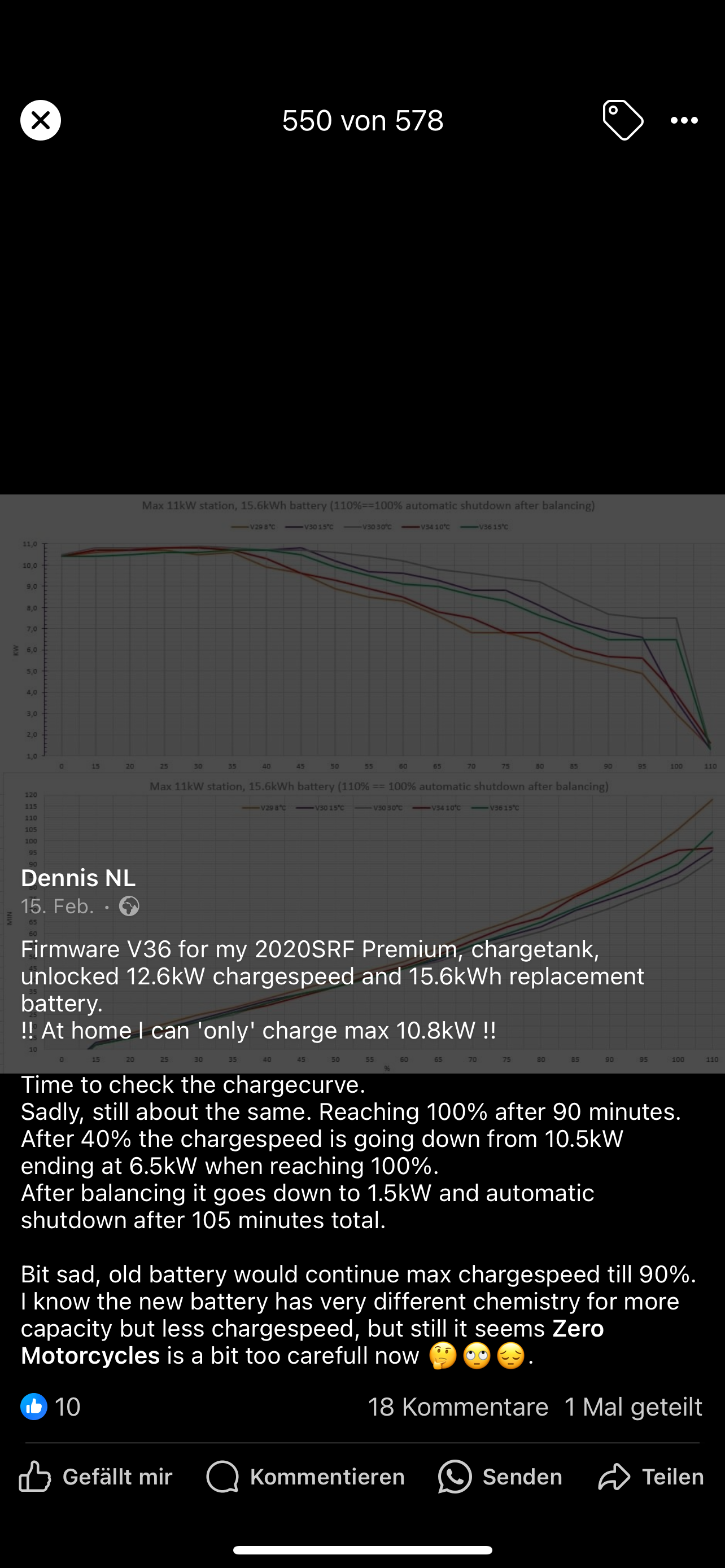

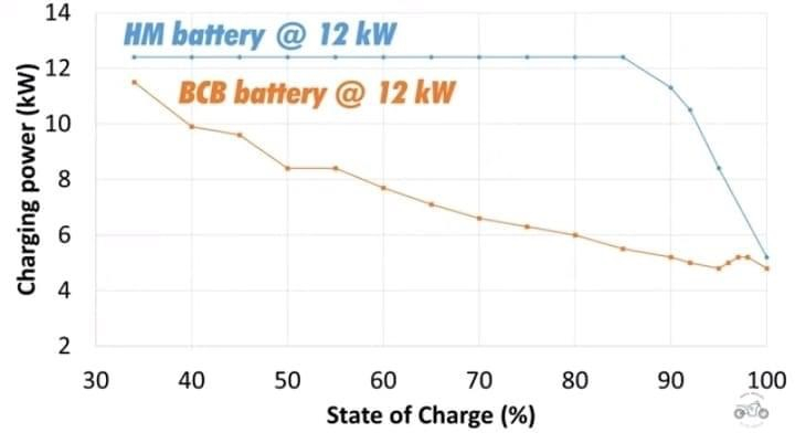

Also hier mal die Infos aus den anderen Foren.
Ist schon sehr deutlich finde ich.

Wenn die 11,7kW nicht geladen werden, hat das auch damit zu tun das da schon ein andere dran hängt. Da sind 22kW Säulen wohl limitiert. Da kommen dann auch schon mal nur irgendwas um die 9kW raus.
Ansonsten kommt bei mir auch oft 11,7kW an. Und wie schon wiederholt erwähnt, hat ZERO für die Problemakkus nochmal eine Serie der alten aufgelegt. . .

Die kommen auch an aber meistens nur im Bereich bis max 50%. Und kein Zero Fahrer fährt mit dem Profil 0-100%. Eher 40-90%. Und darauf ist Zero nicht optimiert.
Aber gut erstmal stört es mich nicht lade Zuhause eh max mit 3kw.
Aber irgendwann mal unterwegs kann es nervig werden. Die Leute mit Chargetank sind ja richtig übern Tisch gezogen worden.

Kann ich so eigentlich nicht bestätigen. Die von mir gezeigte Ladekurve war ein Stopp bei einer Tour im vergangen Jahr. Ich bin dabei mittags 50 Minuten gestanden und habe währenddessen 8,9 kWh geladen. Das ergibt eine durchschnittliche Ladeleistung von 10,6 kW. Ganz so schlecht ist das gar nicht ...

Die Tests kommen sowohl von Ladestationen als auch Daheim.
Und klar hat das mit dem neuen Akku was zutun das bestätigen auch Zero Händler in Niederlanden. Diese haben andere Zell Chemie und somit auch andere Ladekurven. Die Bilder muss man sich schon ansehen und auch verstehen. Sonst isses eine VT wenn man es nicht versteht oder die Quelle anzweifelt.
