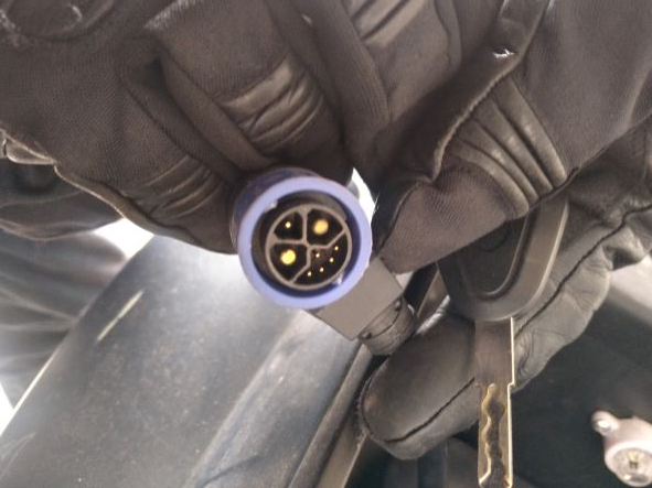

Guennie1568 hat geschrieben: Sa 18. Jun 2022, 21:05 Da an dem Stecker anscheinend nur drei Pins belegt sind
Nicht unbedingt. Schau gerne mal nach, und mach Fotos, wo die Kabel auseinandergehen, und wo Sie enden.
Es Interessiert mich schon, hab aber Momentan keine Lust, den Roller zu zerlegen.

Na ich trau mich da ehrlich gesagt nicht alleine ran, irgend etwas abzuschrauben. Hab da eher zwei linke Hände.

Hallo Gemeinde
Mir ist das nur so gekommen, weil in einem anderen Threat hier bei jemandem wohl der Ladestecker abgerissen war. Da hat man dies eindeutig gesehen.
