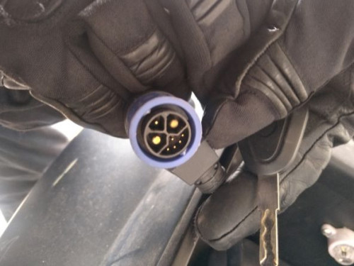

Wenn beide Akkus parallel geladen werden sollen gibt es von Sunra einen " RS/ANGER/MIKU SUPER CABLE DUPLICATOR Ref: 210058951" für 27,23 € inkl. MwSt zzgl. Fracht plus natürlich ein zweites Akku Anschlußkabel.
https://www.gran-scooter.com/repuestos- ... -2088.html
Berliner Hawk
- Beiträge: 103
- Registriert: Do 2. Sep 2021, 16:26
- Roller: Hawk 2.0 Ie
- PLZ: 13127
Re: Hawk 2.0 Li Nachrüstung von 2. Akku
Danke für den Hinweis. Ich muß erstmal schauen ob die Anschlüsse bei meinem gleich sind. An den Akkus hab ich jedenfalls runde Stecker. Aber die Seite selbst ist auch nicht schlecht.
