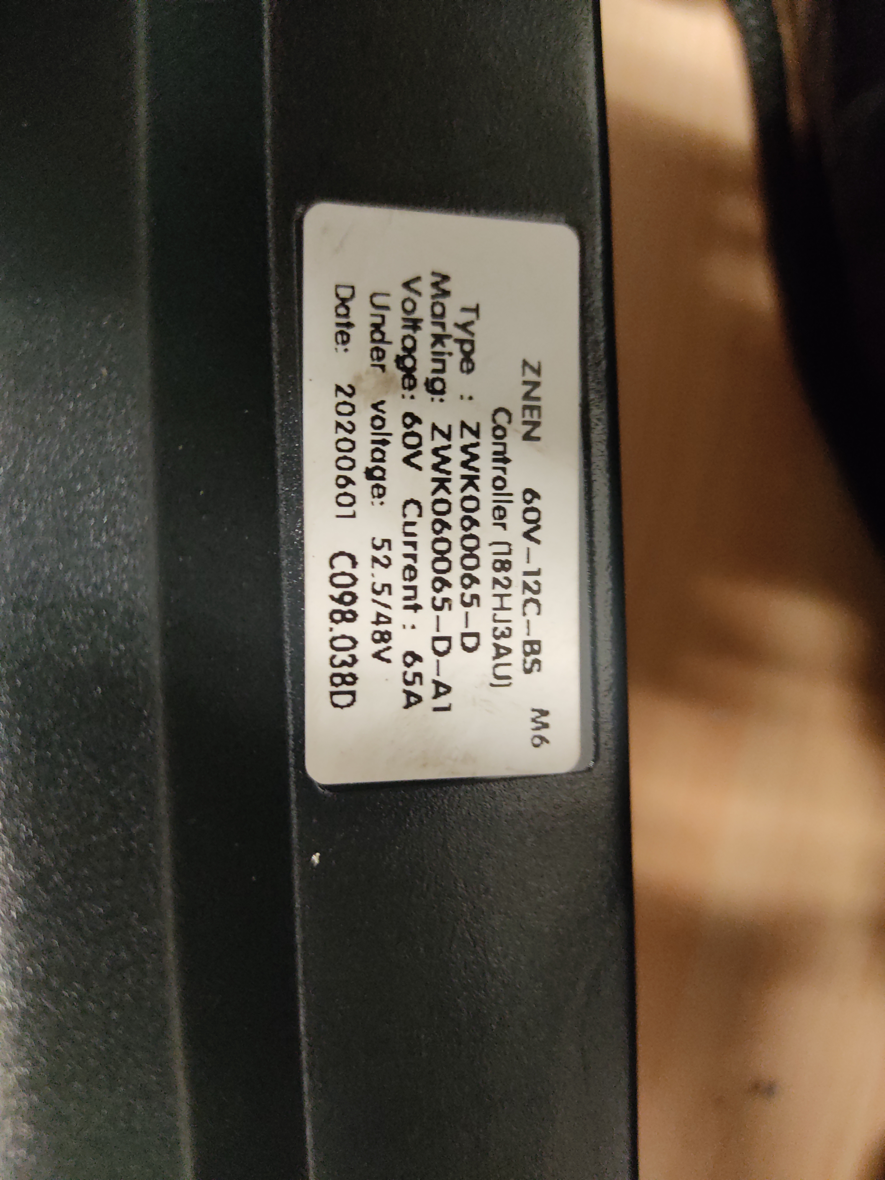

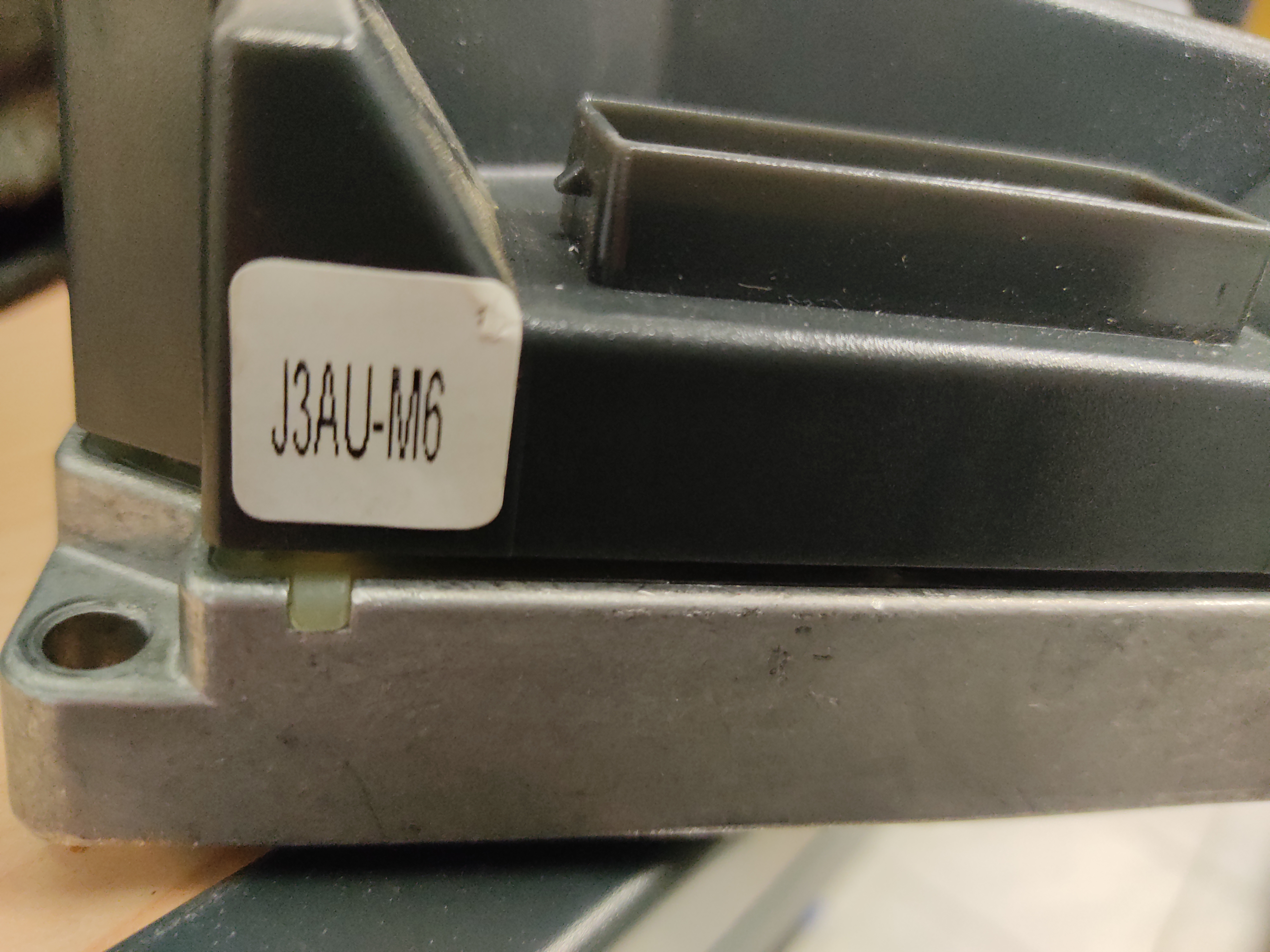

Hier ist der originale.
Der link zu Ali ist der neue...

Ich bin mir nicht sicher, ob der ZWK060065-D ein Lingbo ist. 60V Batteriespannung und max. 65A Batteriestrom.

Optisch 1:1 identisch.
