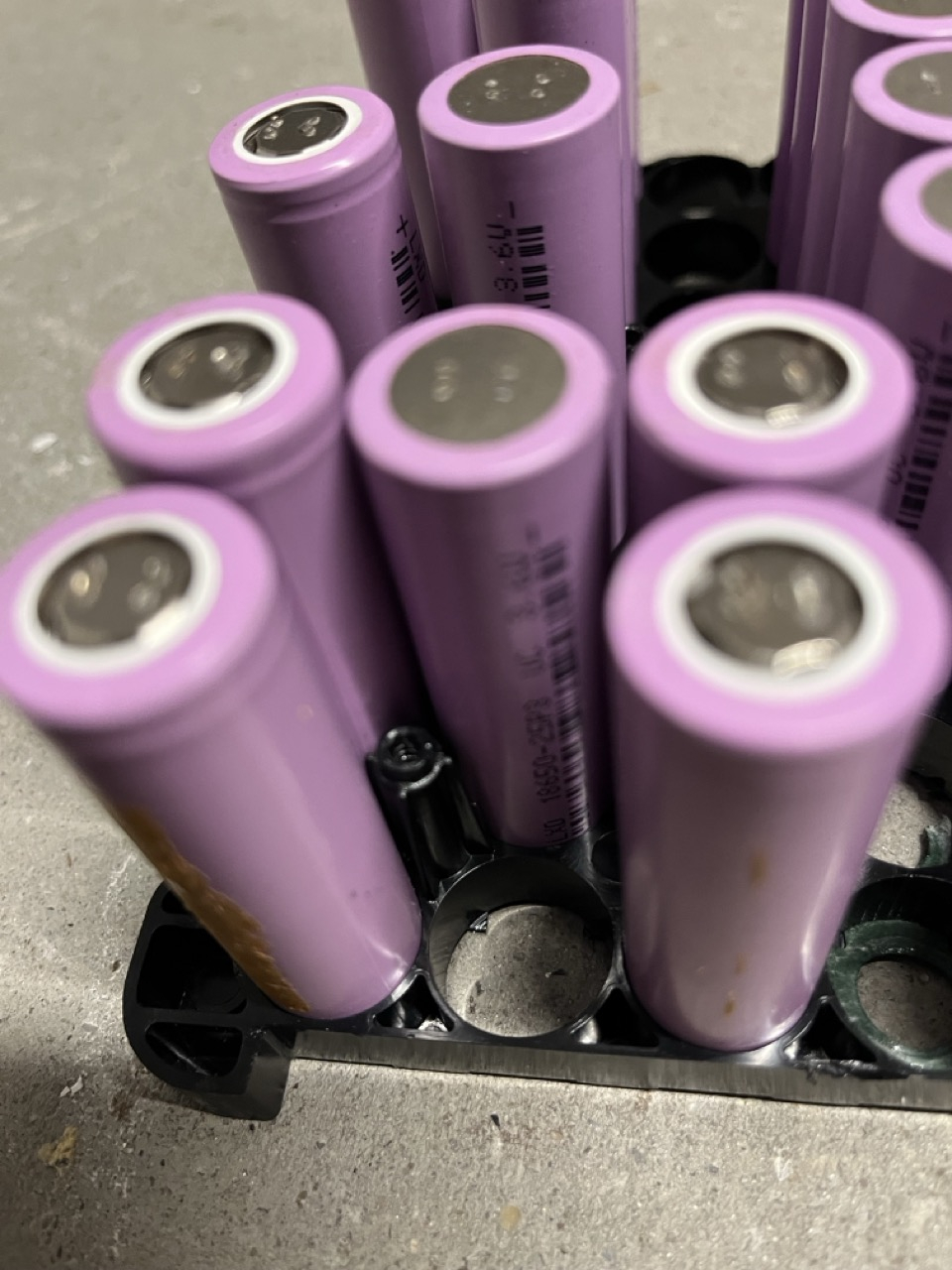

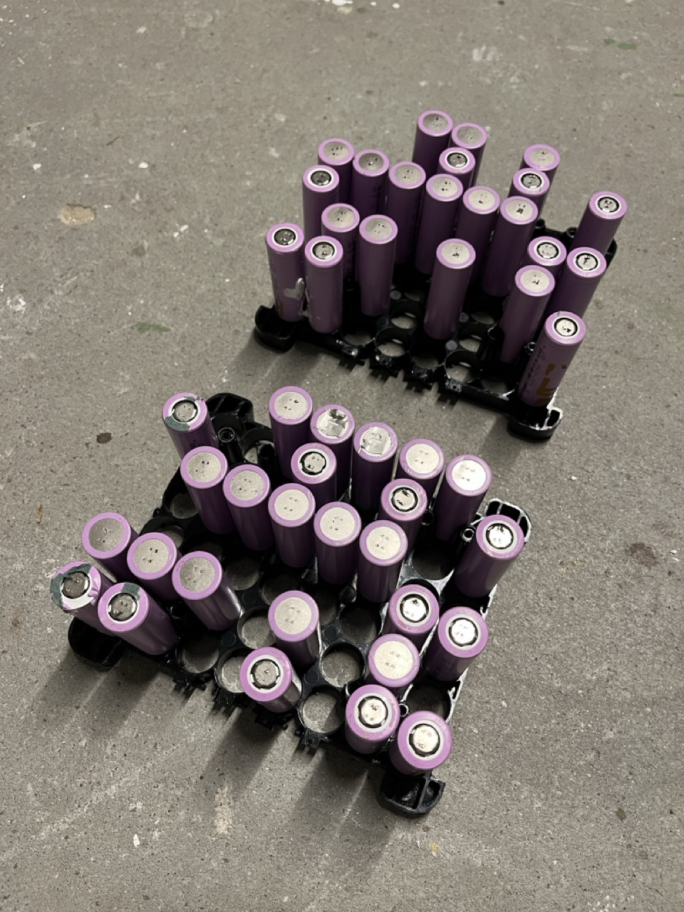

Danke für die raschen Infos. Ich habe es nun endlich geschafft. -> Nach und nach immer wieder von allen Seiten mit dem Schraubstock vorsichtig auseinandergedrückt... Keine recht saubere Lösung... Habe auch mit einem Stift in die "Verschraubung" geschlagen. Vil half auch das etwas. Alles in allem sitzen diese extrem stramm. Fotos für die Nachwelt :)

Welche Zellen willst du einsetzen?

Samsung 35q würde ich verbauen

Die 30q oder 35e?

30q hatte ich übrig...

Joa, die sind zuverlässig und sollten im Neuzustand ~10km mehr Reichweite bringen als die 25p3.
Eine 3,5Ah Zelle ginge auch, da der Akku ja nicht alleine benutzt wird, das wären dann nochmal 5km mehr.
