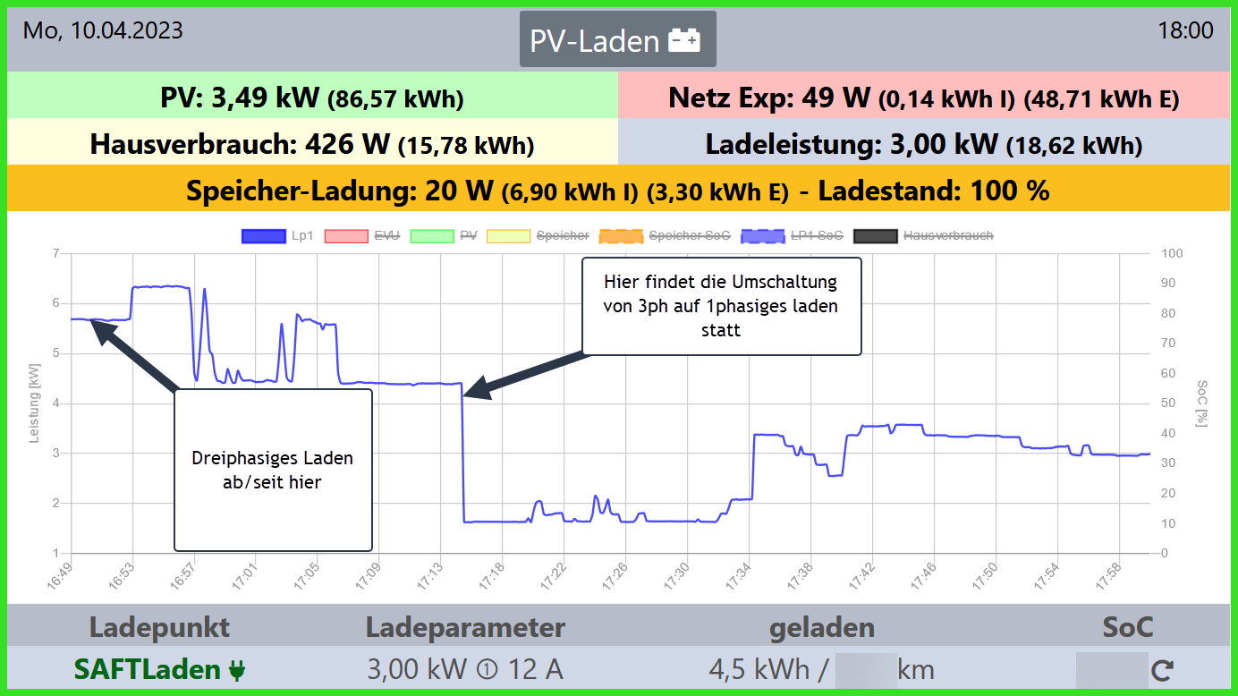

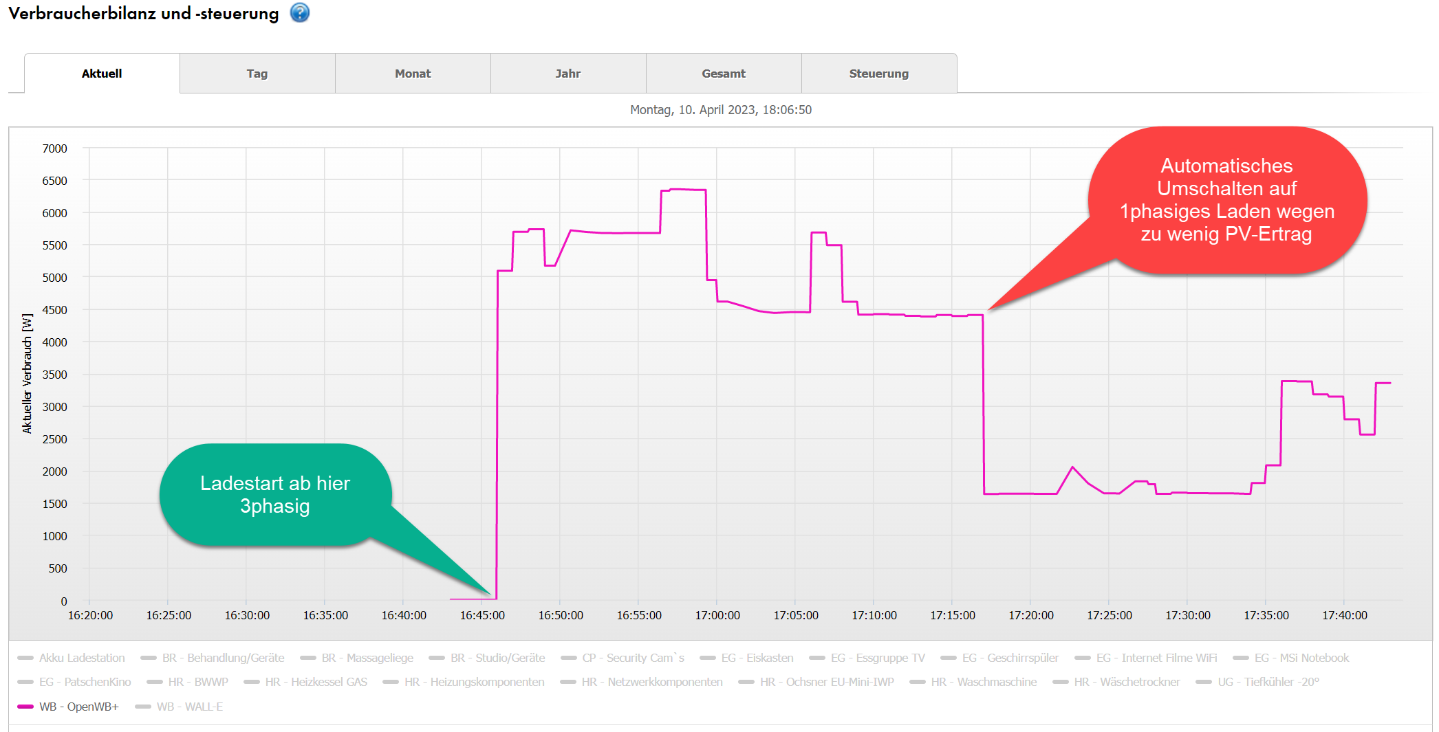

Heute konnte ich nach einer 70km Ausfahrt einmal den CE04 noch aus der Sonne laden.
Habe es absichtlich so spät gestartet damit man sehen kann wie sich das Umschalteverhalten darstellt.
In diesem Fall war es am späteren Nachmittag wo dann beispielsweise eine größere Wolke das Ladevergnügen wie gewünscht beeinflusst hat, zu sehen auf den Screenshoots die ich beifüge.
Es wurde hier 3phasiges Laden gestartet, dann hat die WB wie gewünscht auf 1phasiges Laden umgestellt wo es dann auch weiter ging.
Einzig über Nacht anstecken und in der Früh laden tu ich mir ein bisschen schwer da ich nicht Tag und Nacht vorm PC hängen will um das Log hier posten zu können. Vielleicht schafft das ja einmal jemand anderer ;)
Werde es trotzdem einmal testen und Euch im Anschluss mitteilen ob das wie gewünscht funktioniert hat, aber ich denke das tut es ;)
Aber jetzt seht Euch die Logs an.
Bild#1: Ladelog aus der Hausinstallation
Bild#2: Ladelog aus der Wallbox
