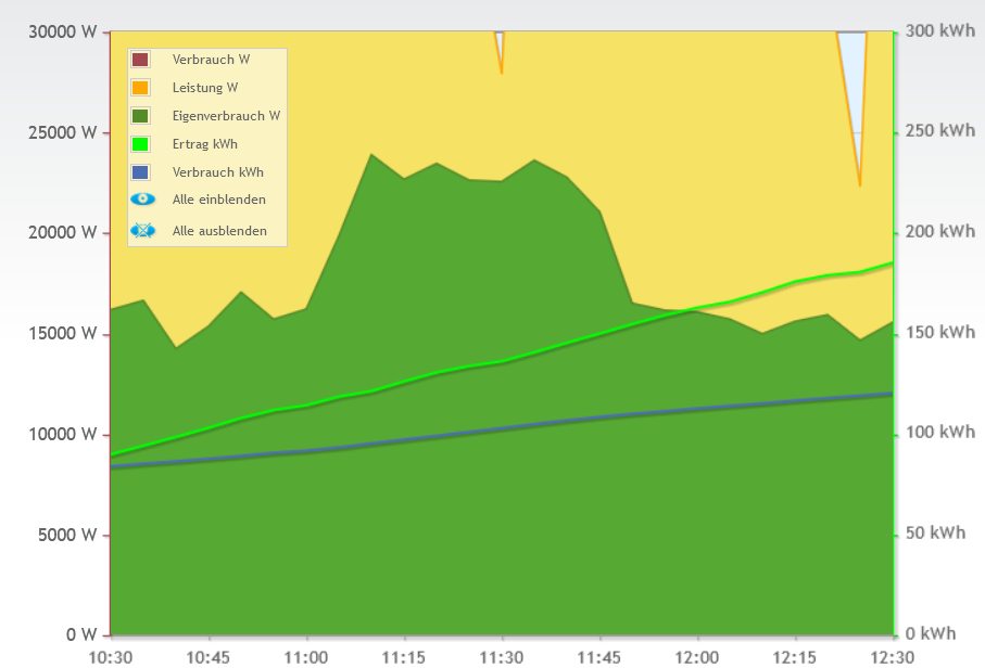

Moin,
daß nur bis 40% mit 3x 10A geladen wird kann ich absolut nicht bestätigen. Ich kann es zwar nur grob sehen, da ich in der Firma nur den Gesamtvervrauch sehe und das nur auf 10 Minuten aufgelöst aber bis 80/90% wird da mit voller Geschwindigkeit geladen, was dann absolut normal wäre.
Hier eine Ladung ab ca. 40%, Schnelllader an 11/22kW-Säule. 22kW kann die Ladesäule gesamt, an einem Ladeplatz kann man das auch abrufen (zB. Zoe), bei zwei Fahrzeugen an den beiden Ladeplätzen müssen die sich die 22kW teilen.
Vorher und nachher knapp 16kW Gesamtverbrauch, beim Laden knapp 23kW. Das passt schon.
Das nenne ich Schnellladen. Ich definiere das so, daß man damit sinnvoll mit einer Kaffeepause unterwegs die Reichweite erheblich vergrössern kann.
Genauere Daten habe ich nicht, da da nichts abgerechnet wird und Zugriff auf die Ladesäule selbst habe ich nicht.
Der gelbe Hintergrund ist übrigens die Kurve der eingespeisten Leistung der 160kWp-Anlage auf dem Dach 8-)
Abrechnung nach Zeit gibt es in D schon lange nicht mehr. Selbst eine Gebühr pro Ladevorgang ist die große Ausnahme geworden.
Von daher nicht wundern, wenn die Mehrheit hier auf dieses spezielle Problem nicht eingeht.
Ich musste auch bitter lernen, daß jenseits der Stadtgrenzen von HH auch schon alles anders sein kann. Hier sind 95% der Ladesäulen von HH-Netz und die haben alle 2x 22kW und 2x Schuko. Daß 22kW nicht selbstverständlich sind wusste ich aber ausserhalb von HH gibt es praktisch keine Schukos an den Ladesäulen. Das war ziemlich blöd, als wir mit dem Leihroller mal zu Zweit unterwegs waren - mit meinem Typ-2-Kabel und dem Schukoadapter des Leihrollers, da wir dachten, der Leihroller hätte keinen Schnelllader. Mit Letzterem konnten wir so gar nichts anfangen und mussten uns mein Typ-2-Kabel teilen. Besonders ärgerlich: Der Leihroller hatte doch Schnelllader und wir hätten beide ein 6m 22kW-Kabel vom Zoe gehabt, das wir hätten mitnehmen können.
Gruß,
Norbert

Wie nicht anders zu erwarten zuviel Theorie und wenig Praxis ;)
Nach meinen Erfahrungen kann der CE 04 max. 7 KW Ladeleistung verwerten.
Man kann diese Ladeleistung an den Ladestationen einfach ablesen!
Je nach Ladezustand und den Temperaturbedingungen (auch der des Fahrzeuges) schwankt die Ladeleistung.
11 KW oder 22 KW Ladeleistung kann der CE 04 nicht verwerten. Das wäre ein Wunschtraum, denn dann wäre ich nach wenigen Minuten wieder auf der Bahn.
Siehe auch Foto in einem meiner anderen Beiträge hier kann man eine Ladeleistung von 6,8 KW ablesen.
Der Ladestrom schwankt bei diesen Ladevorgängen zwischen 3x6 bis 3x10 A. Mehr Ladestrom kann der CE 04 ebenfalls nicht verwerten!
Weiter so :!:

Moin,
ja, kommt so hin aber bitte, bitte, bitte: Es sind 22kW oder 7kW Ladeleistung. 7kW/h wäre es, wenn Du mit Null Ladeleistung beginnst und nach einer Stunde die 7kW Ladeleistung erreicht sind.
Nachtrag: Wie ich geschrieben habe, da wo ich zu 90% lade, nämlich in der Firma, kann ich nichts (fern-)ablesen, die Säule hat auch gar keine Anzeige.
Es ging ja auch darum, daß angeblich nur bis 40% mit 6,9kW geladen wird, was offensichtlich nicht stimmt.
Die letzten ca. 10% dauern bei BEV immer gefühlt ewig, das wird sich auch nie ändern mit Li-Akkus.
Gruß,
Norbert
