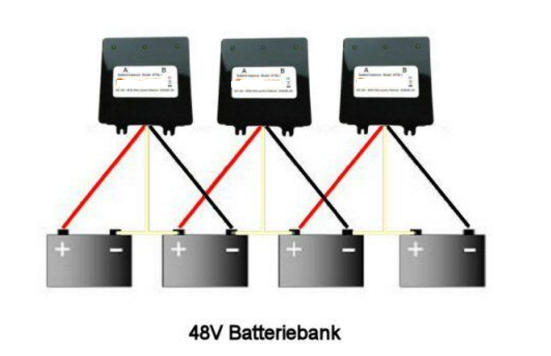

Re: Ladeprobleme mit Greensaver
Hast dun die Möglichkeit die Teile einzeln zu laden und zu entladen? Dann würde ich bei allen mal die Kapazität bestimmt, ob die OK sind. Und wenn das so ist, dann würde ich die verbauen.
Vier in Reihe geschaltete Blei Batterien können nie gleich sein, wenn es keinen Balancer dazwischen gibt.
Und dass es bei Blei-Rollern auch ohne Balancer geht und diese Batterien relativ gutmütig sind, beweisen jede Menge fahrende Blei-Roller. Ich habe das gefühl, dein Problem ist eher wissenschaftlicher Natur.
Und unser Ehrgeiz als E-Pioniere in allen Ehren: Probieren geht über Studieren.

zwischen 14,4 V und 15,8 V lagen die Akkus beim Laden auseinander.Wie hoch ist der Unterschied der einzelnen Akkus eigentlich ?
Die Preise der Ausgleichslader habe ich nicht gefunden.
