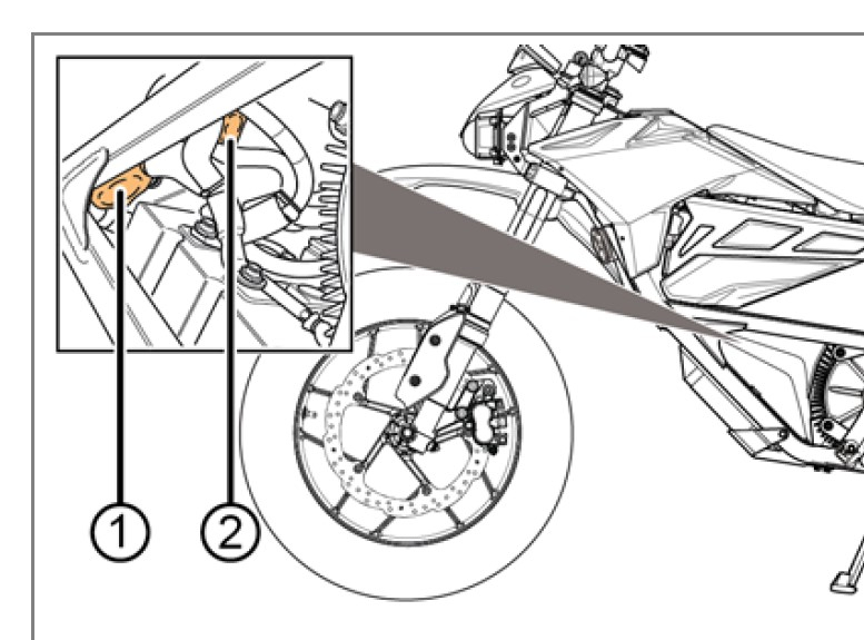

Meine Idee zum Prüfen wie sich der Akku ohne Wandler und OBD entlädt ist die HV Sicherung des Wandlers heraus zu machen.
Das gestaltet sich schwieriger als gedacht.
Gemäß der Position laut Handbuch kann ich beim besten Willen nichts finden. Hat jemand zufällig die Sicherung (2) schon mal gesehen?
Re: Selbstentladung & Firmeware- Akutalisierung
Verfasst: Sa 15. Okt 2022, 19:59
von MEroller
Ich erkenne nur den weißen, dreieckigen und -poligen Stecker, der ist vom Seitenständersensor, der bei mir letzte Woche die Grätsche gemacht hat.
Bei der FXS scheint da unten, ziemlich im Freien, der Controller zu hausen :shock:
Die besagte Sicherung ist wohl gut versteckt :roll:
