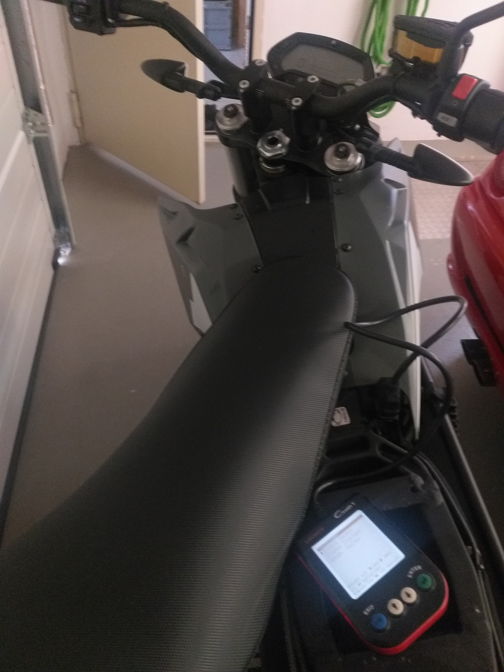

der niederrheiner hat geschrieben: Mi 12. Okt 2022, 12:15 Das der OBD immer an ist, in Europa, kann ich mir nicht vorstellen. Sonst würde mein Verbrennermoped nicht nach dreivier Wochen überhaupt noch anspringen. . .
Stephan
Nun ich denke wenn die 2020, 2021 Zeros (teilweise) betroffen sind, heißt da nicht im Umkehrschluss, dass andere Zeros/ Mopeds allgemein das so machen. Also nur OBDII on bei Kl15 ein.
Ich hab das jetzt einfach bei mir gecheckt. Kl15 ist seit über 24h aus, einen OBDII Scanner angeschlossen (der hat keinen eigene Stromversorgung) und siehe da: Er läuft. Ergo auch der DC/DC, da wir keine eigene 12 V Batterie haben.
