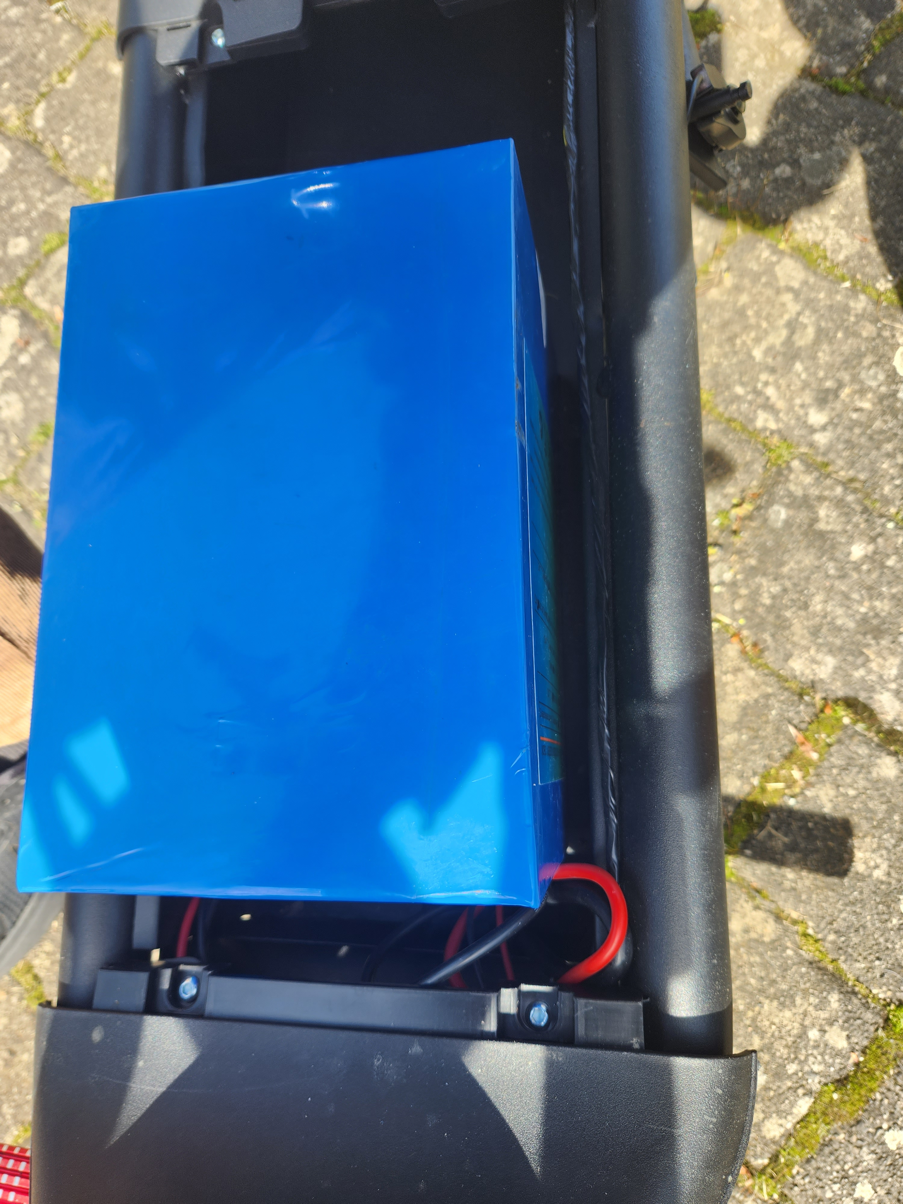

Hallo Julian,
mach doch bitte mal ein Foto von deinem Akku und wie du ihn untergebracht hast. Da bin ich nämlich auch dran.

Re: Anfänger braucht Hilfe Votol EM 50-4
Beitrag von SirTyson »
Da kommt noch ein Deckel darüber...🫠
Wie er endgültig eingebaut wird, bin ich mir noch nicht ganz sicher..😉
Vielleicht kommt er in einen Seitenkoffer, mit einem Zweiten von dem selben Akku, damit dann beidseitig das Gewicht verteilt, ein Akku von denen wiegt 15 Kilo.
Aber dadurch komme ich dann ziemlich weit, ohne Laden zu müssen.

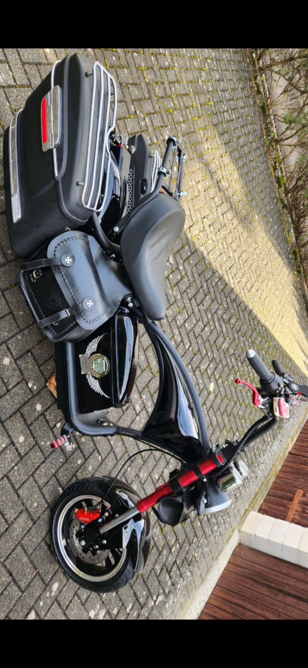

Das ist meine "Harley"

Ich bin noch nicht ganz fertig...mit meinem Chopper

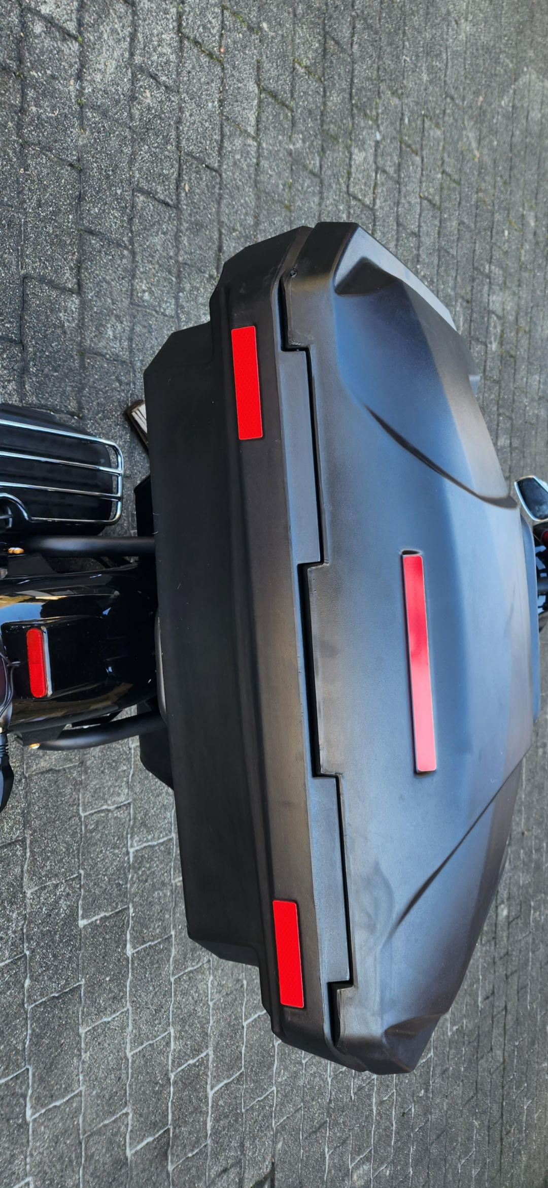

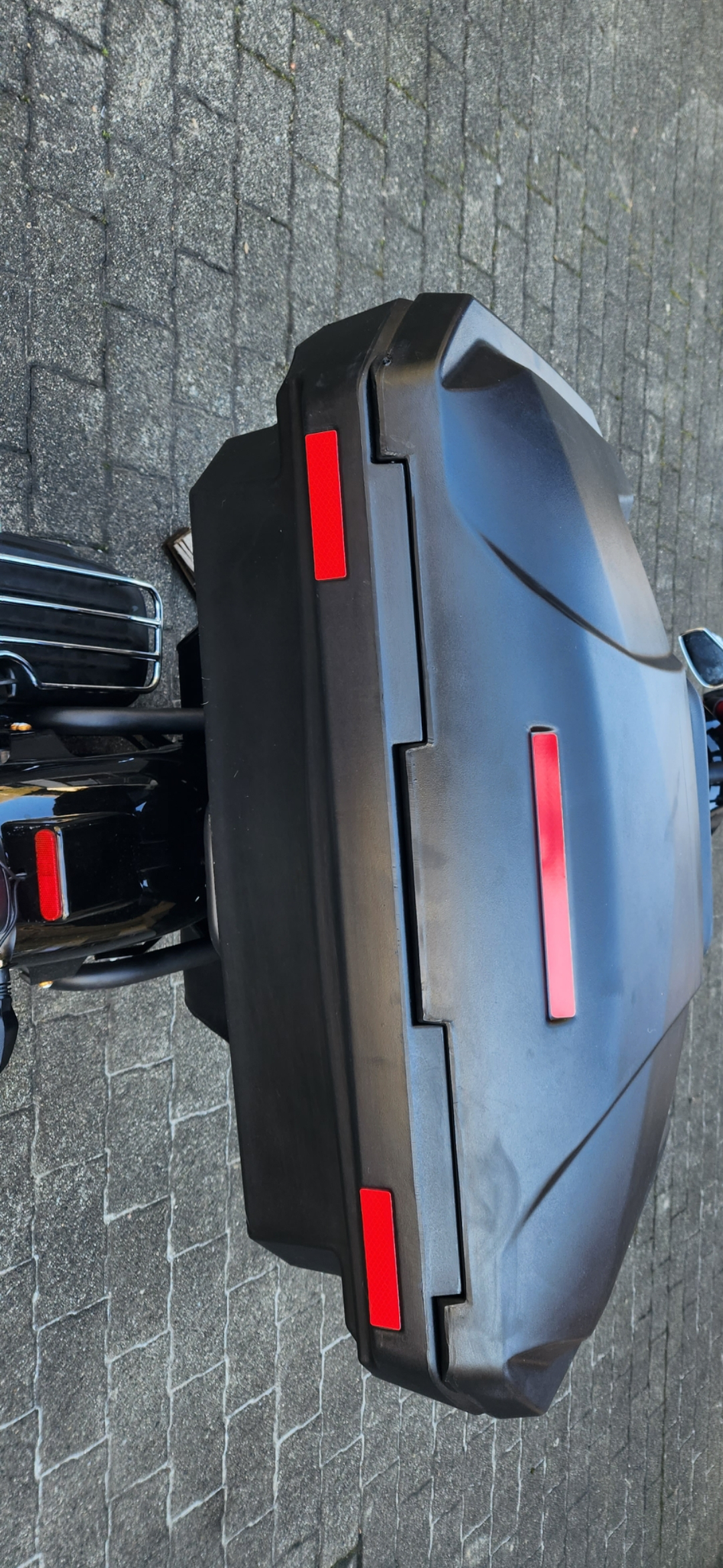

Vielleicht wird das meine "Top Box"
