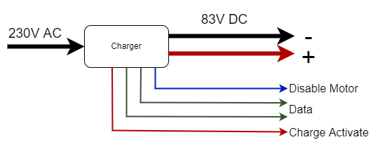

Da im Ladestecker drei Pins frei liegen, gint es dort (laut den Quellen von vulkan) offenbar nur Plus, Minus sowie Pins für charge activate und disable motor (im Stecker ausschließlich für das Laden).
Da ist dann offenbar keine Kommunikation belegt.

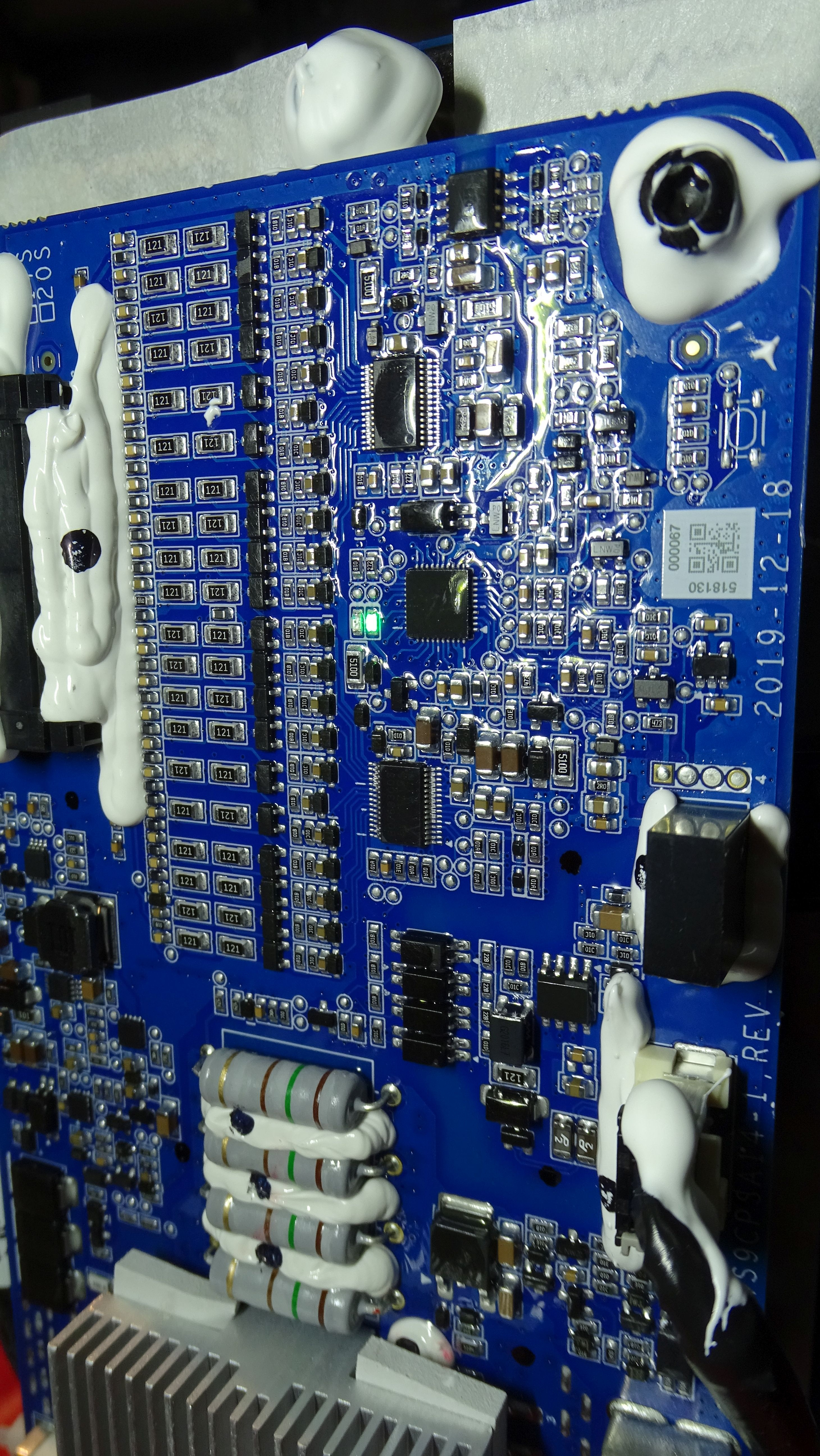

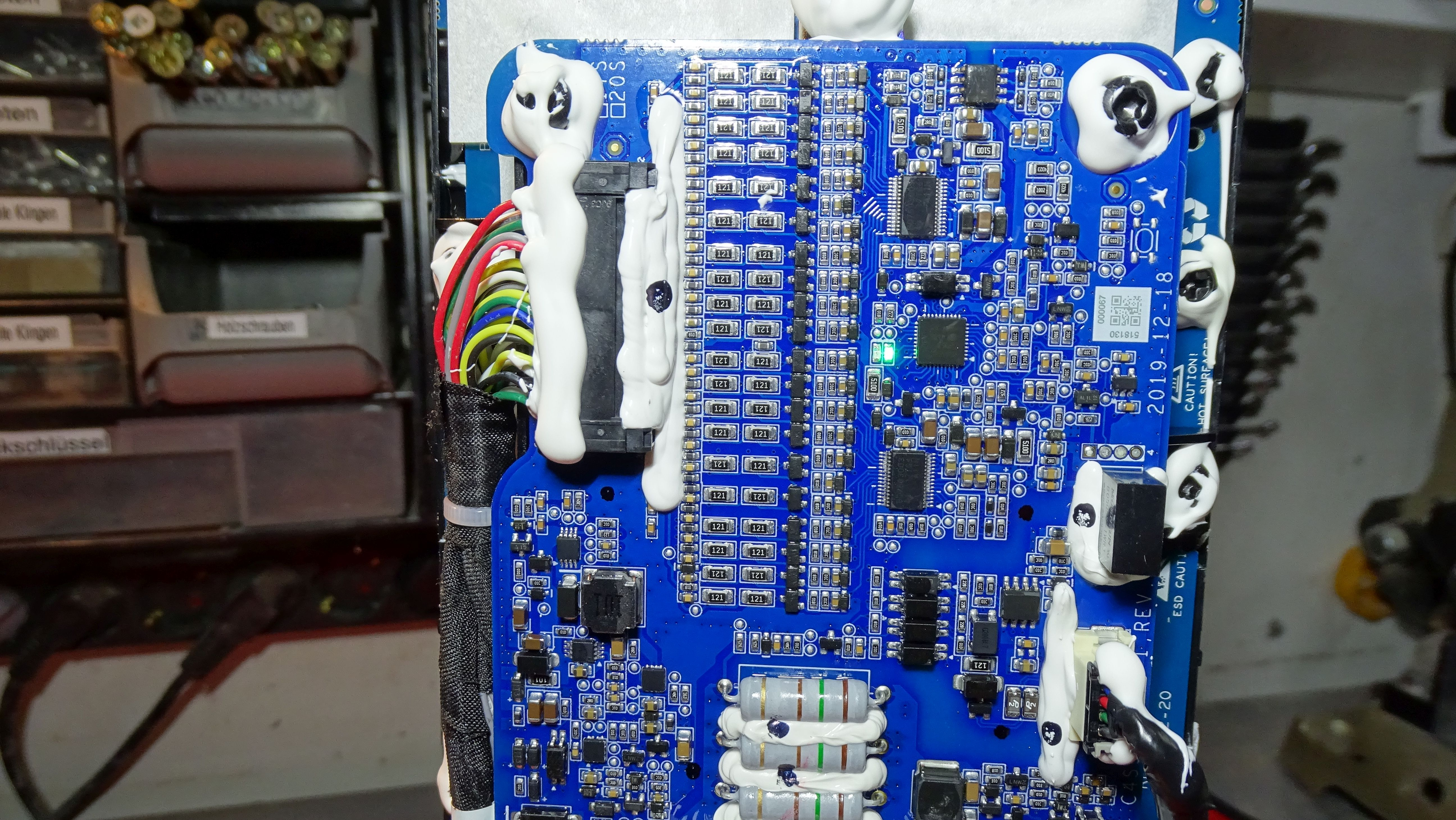

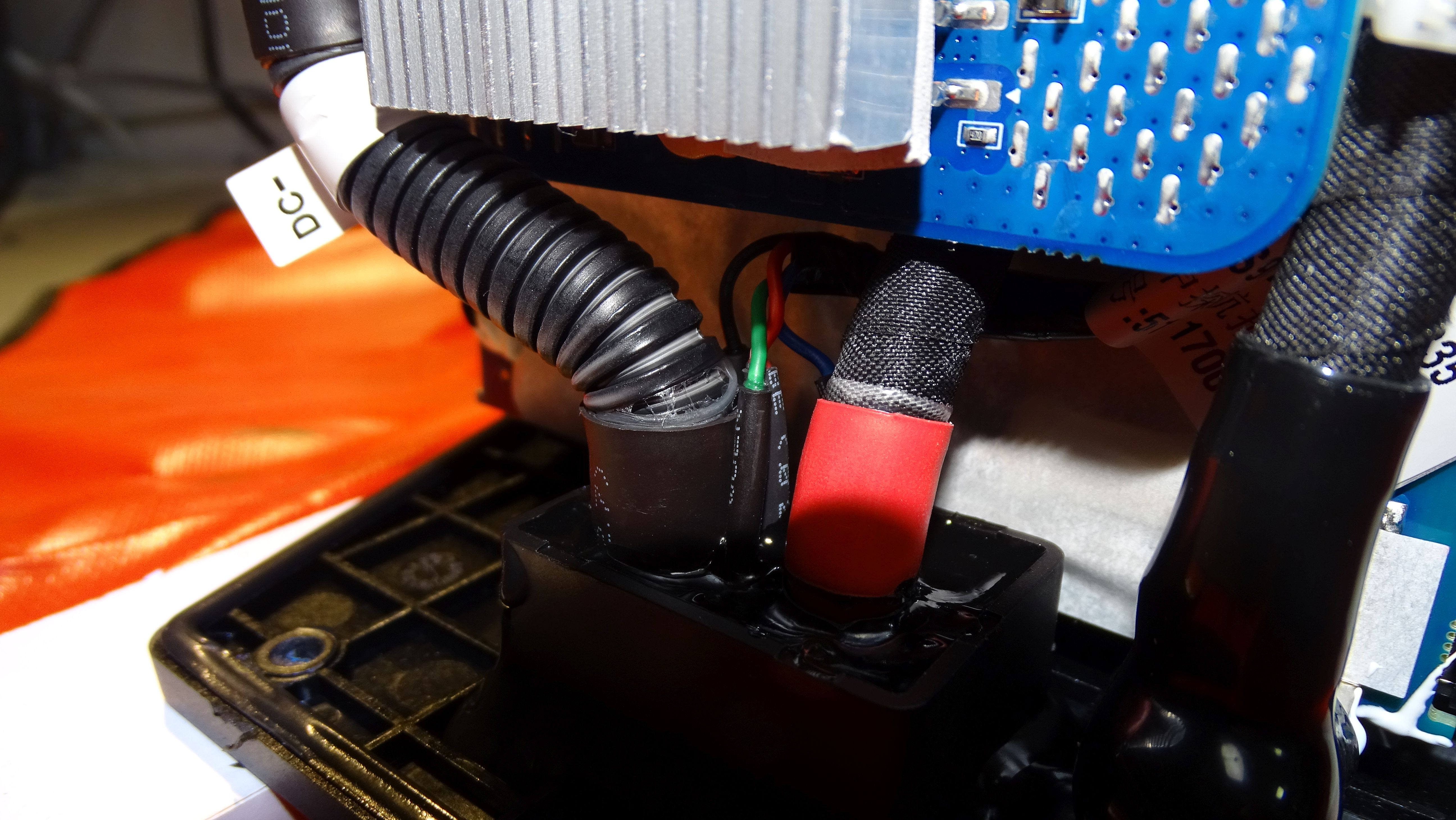

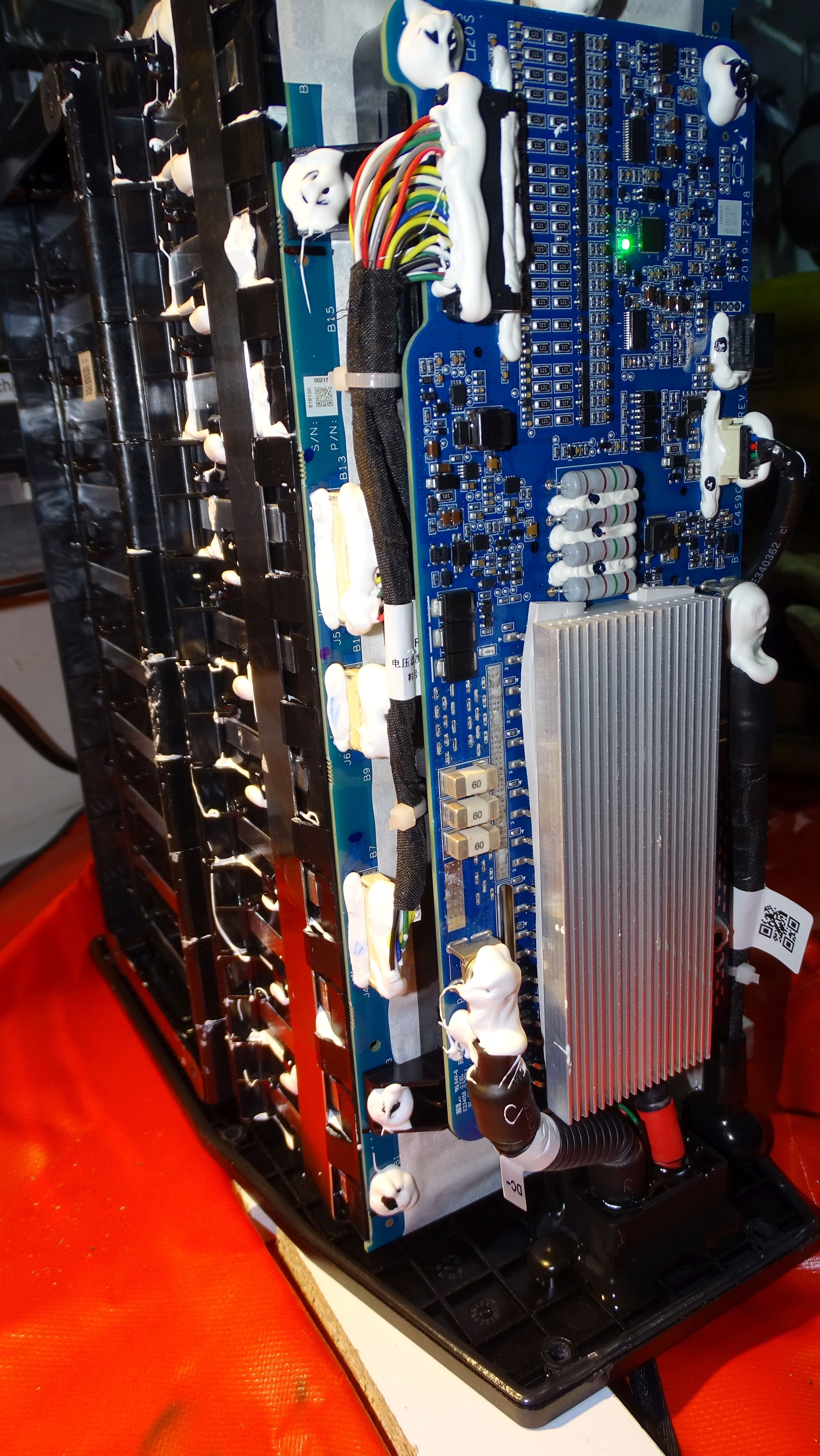

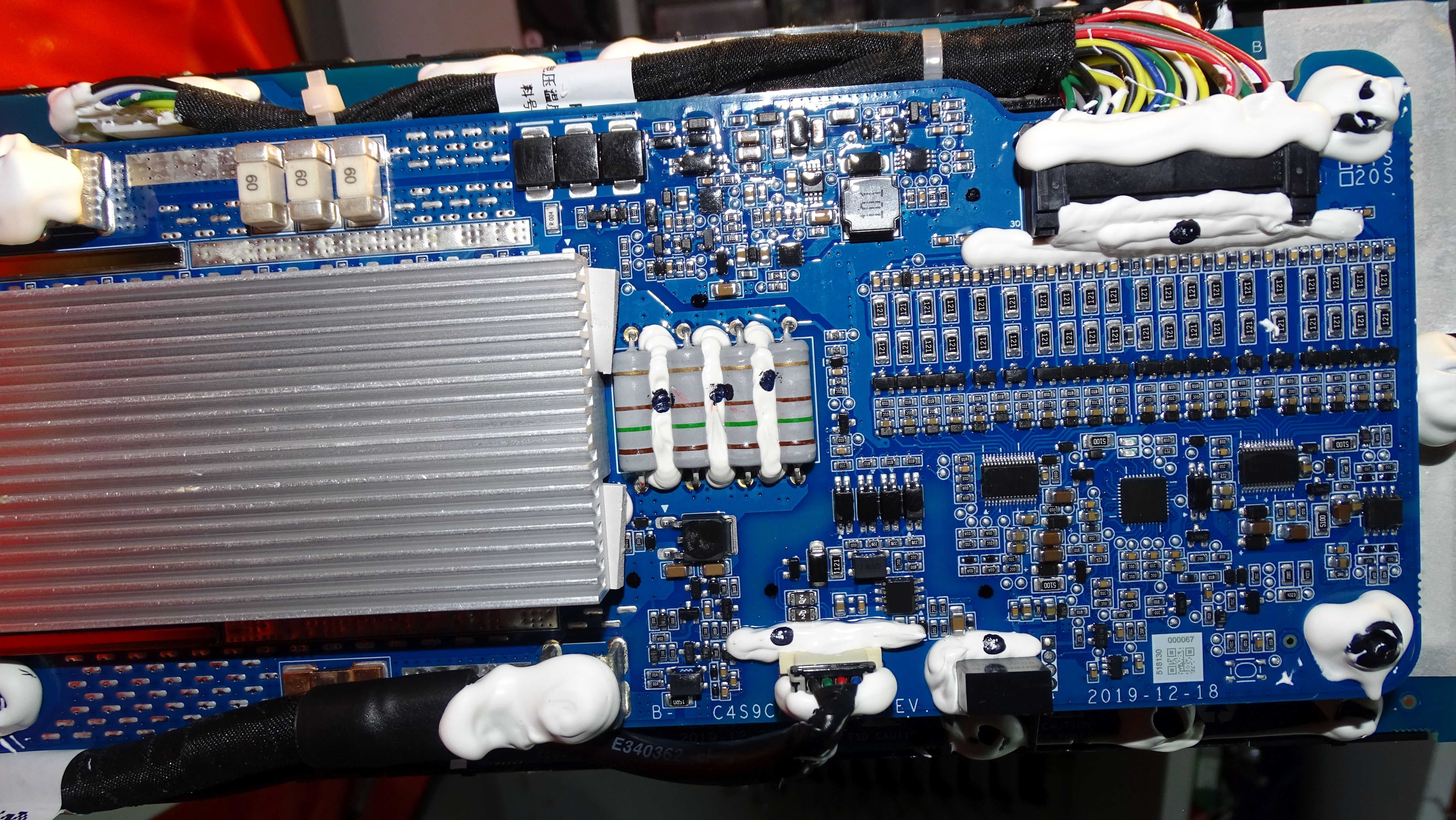

Hier mal Bilder vom BMS, ein "Communication Module" wie bei Ali abgebildet ist aber nicht zu finden, denke mal das ist für Bluetooth und die App.
Kabel zur Ladebuchse sehen gut aus, PIN2 (weiß) ist nicht angeschlossen.

so wird es im Soco Forum (Link von Vulkan) gepostet:
Und da die Data-Kabel hier offenbar im Ladekabel fehlen, sind es wohl die bunten Leitungen, die belegt sind.
Zumindest gehe ich davon aus, dass der Motor(-Controller) bei "Ladegerät eingesteckt in die Außen-Buchse" deaktiviert wird, Oder?
