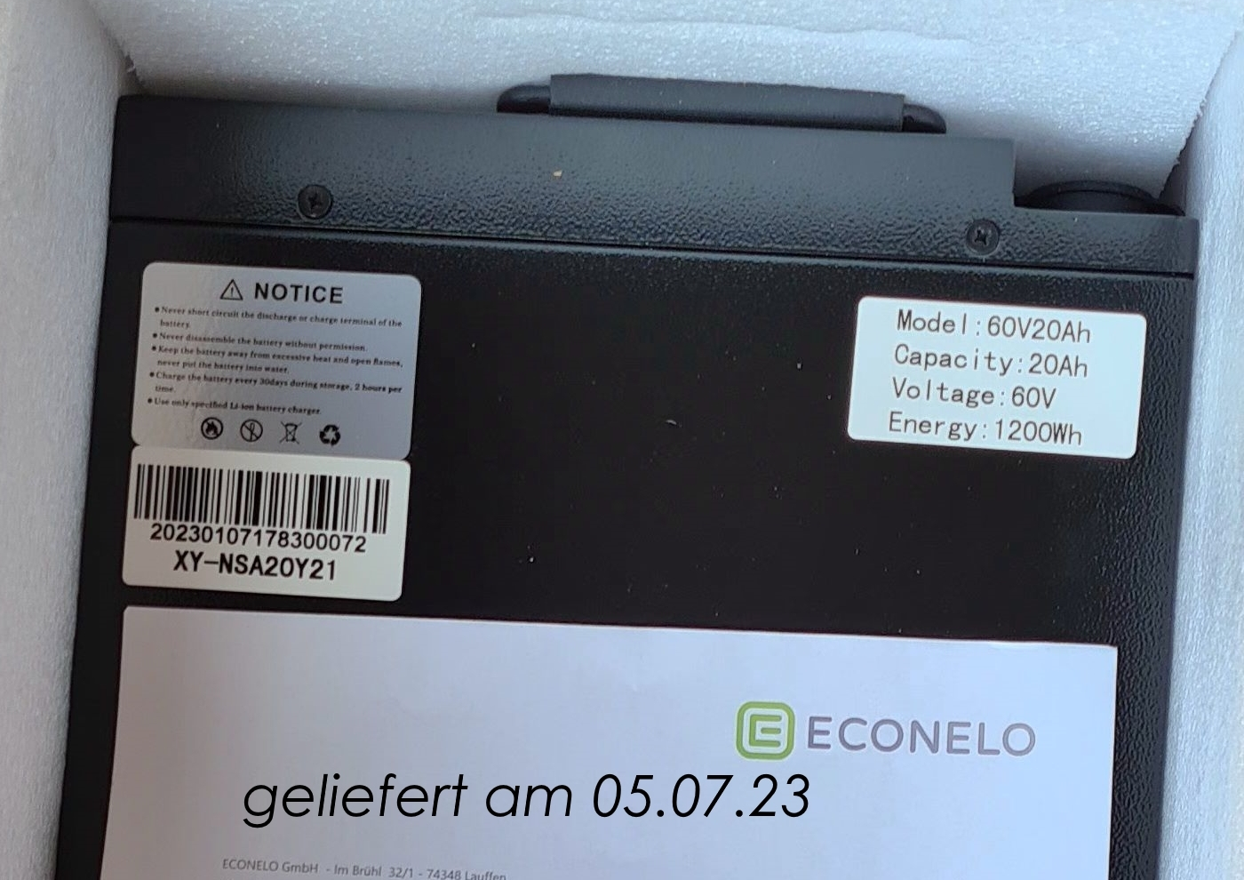

Hallo Conny,
hast du mal Bilder zu dem neuen Akku? Was hat sich denn bitte verändert an dem neuen? Irgendwelche Leistungsdaten ?

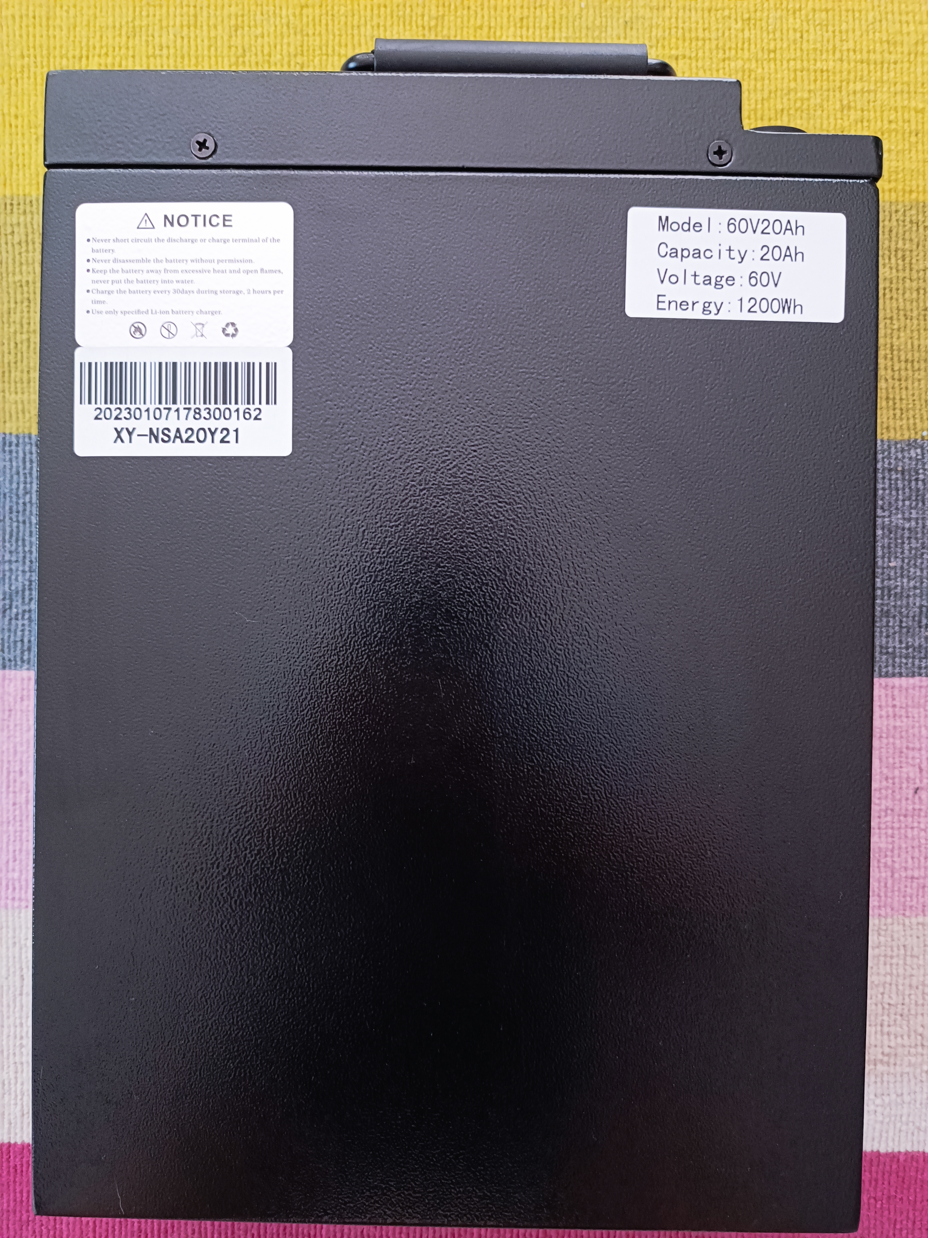

Hallo!
Mein (defekter) Akku sieht optisch bzw. von den Aufklebern her genauso aus. Mein DTR wurde Mitte Juni 2023 ausgeliefert.
War das evtl. schon die neue Generation?

Re: Econelo DTR Fahrbetrieb
Tatsächlich die Nr ist identisch. Kannst Du das BMS auslesen.

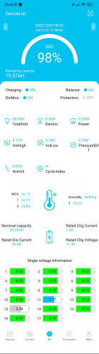

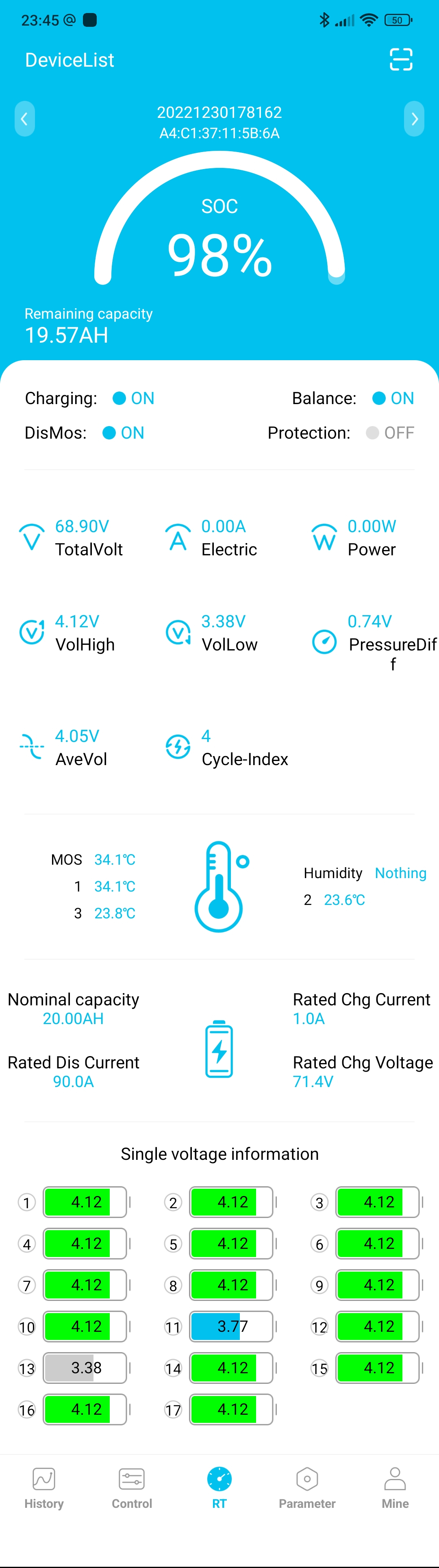

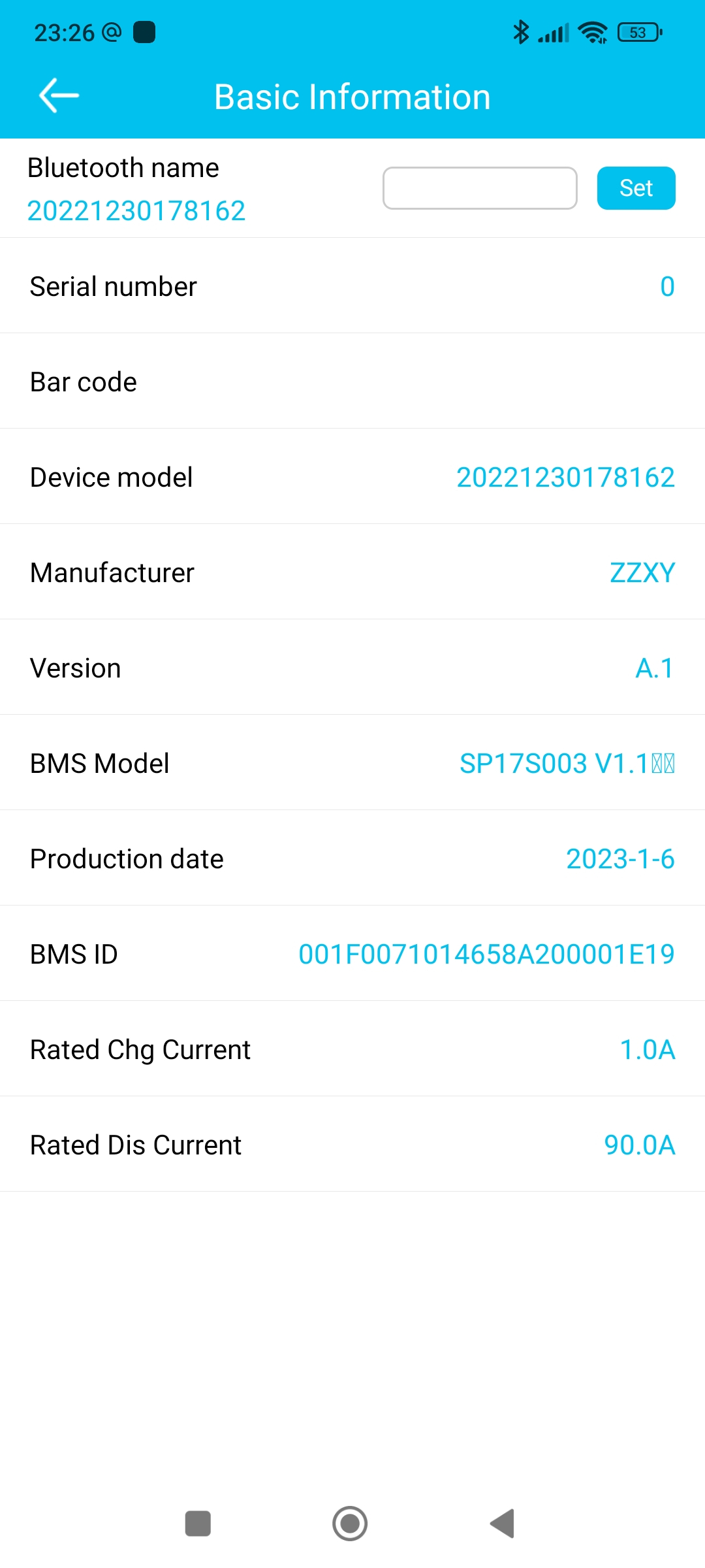

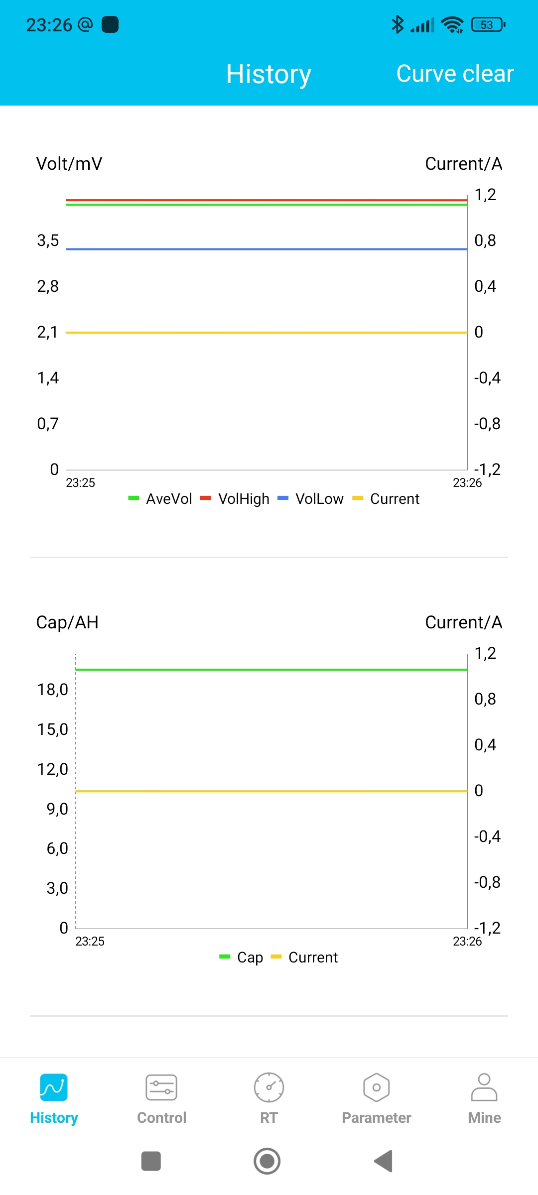

Danke für die Anleitungen und den Link zur App. Ich bin leider erst jetzt dazu gekommen das auszuprobieren, aber hat geklappt.
Ich habe ein paar Screenshots gemacht von meinem offensichtlich defektem Akku. Jedenfalls scheint eine Zelle defekt zu sein. Wohl gemerkt, der Akku wurde davor geladen und hing auch noch 2h am Strom nachdem das Ladegerät abgeschaltet hat.
Heute Mittag war ich auch kurz 300m unterwegs um nochmal einen Test zu machen. Nach ca. 100m mit voller Beschleunigung das erste Mal - als ob jemand den Motor abwürgt oder den Stecker zieht. Da rollt der Roller nur noch aus. Dann 50m weiter wieder und dann alle 15m. Da hilft nur Gashebel loslassen und neu Gas geben. Hab mich dann nach Hause rollen lassen.
Mit der App weiß ich nun sicher, dass mindestens eine Zelle kaputt ist.
Sehr gut das Du es geschafft hast. Du bekommst später PN von mir.
Gruß Conny
