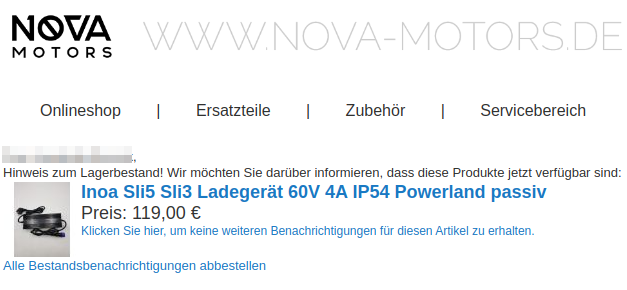

Das neu ins Programm aufgenommene Ladegerät von Nova-Motors ist seit einigen Tagen lieferbar:
Bestelllink:
https://www.nova-motors.de/zubehoer/lad ... and-passiv

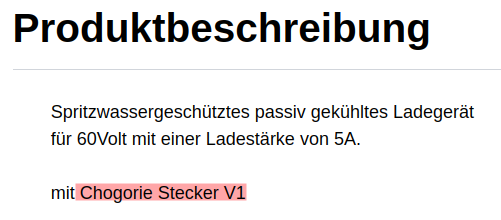

ABER: Man müsste einmal eruieren, ob das 5 A-Ladegerät für den eTalia nicht auch geeignet ist. Der Stecker scheint auch ein Chogori zu sein. Da es zum gleichen Preis wie das Powerland-Ladegerät erhältlich ist, wäre es - wenn passend - die bessere Wahl:
https://www.nova-motors.de/zubehoer/lad ... etalia-max
Kleines Edit:
Das Ladegerät wird aktuell (03.11.23) nun für 99 € angeboten.
Kommt jetzt darauf an, was die mit Chogori-Stecker "V1" meinen:

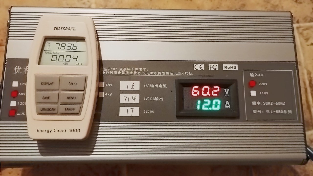

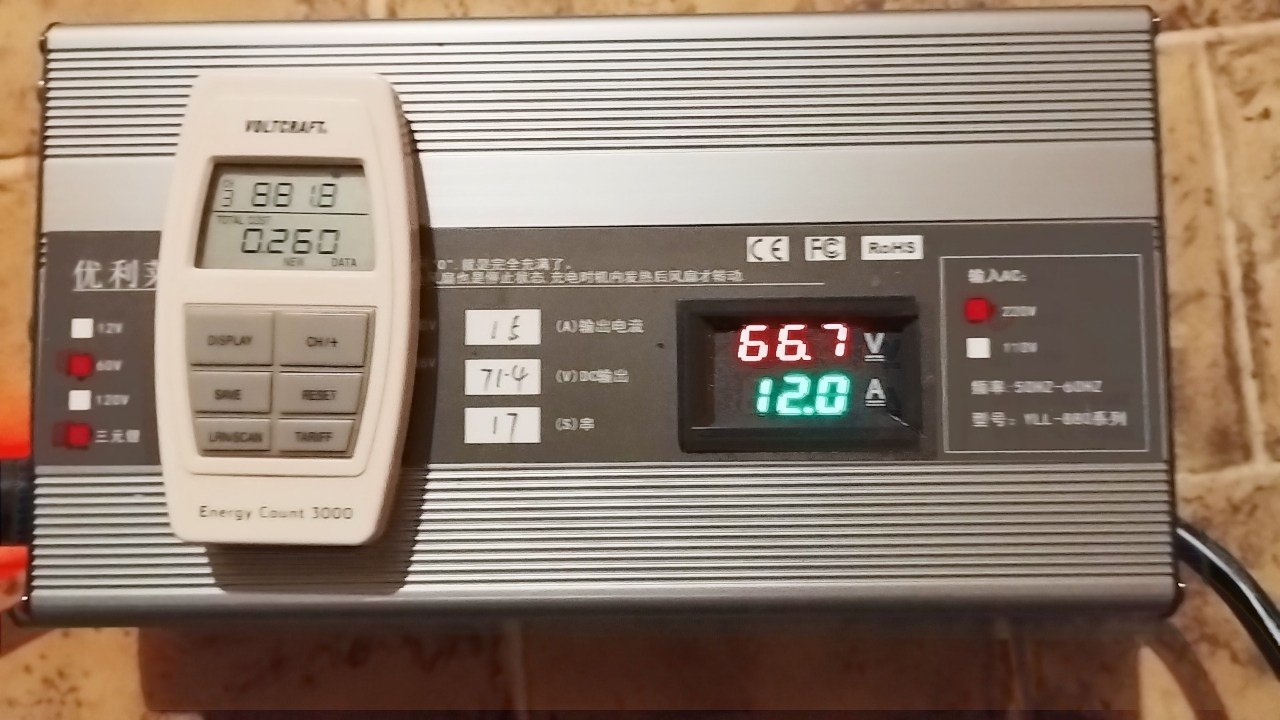

Restakkukapazität: 3 %, Ladegerät war auf 12,0 A Ladestärke eingestellt (per Drehregler könnte man von 0,5 A bis zu 15 A gehen).
Nach 1 Minute Ladezeit, beginnend mit 783 W Ladestärke:
Nach 60 Minuten Ladezeit, sich steigernd auf 881 W Ladestärke:

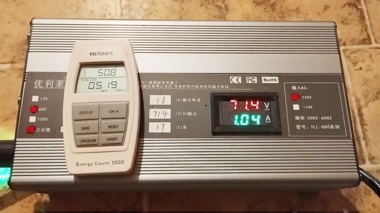

Nach 120 Minuten Ladezeit, Ladeschlussspannung von 71,4 V erreicht. Ladevorgang fast beendet, es werden nur noch 50 W verbraucht:

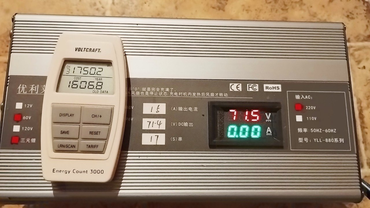

Die Gesamtladedauer betrug 2 1/4 Stunden. Insgesamt wurden 1.750 Wh Strom beim Ladevorgang verbraucht.
Größter Nachteil des Ladegeräts: Die Lautstärke des Ventilators erinnert an die eines Düsentriebwerks (leicht übertrieben). Somit kaum in der eigenen Wohnung betreibbar. Wenn, dann eher in einem abgeschlossenen Raum im Keller, in einer Garage oder eben draußen im Schuppen.
Seltsam bei dem Ladegerät ist, dass die Ladestärke während des Ladevorgangs nicht kontinuierlich abnimmt, indem die Amperezahl zurückgefahren wird, sondern, im Gegenteil, gegen Ende immer weiter zunimmt (Amperezahl bleibt bis zuletzt bei 12 A)! Stresst das nicht den Akku übermäßig und verkürzt dessen Lebensdauer?

guewer hat geschrieben:Seltsam bei dem Ladegerät ist, dass die Ladestärke während des Ladevorgangs nicht kontinuierlich abnimmt, indem die Amperezahl zurückgefahren wird, sondern, im Gegenteil, gegen Ende immer weiter zunimmt (Amperezahl bleibt bis zuletzt bei 12 A)! Stresst das nicht den Akku übermäßig und verkürzt dessen Lebensdauer?
Das ist ganz normal während der anfänglichen Konstantstrom Ladephase! Es is ja keine Konstant-Leistungsphase… DEI Batteriespannung steigt ja an, je voller der Akku wird. Gemäß P=UxI steigt somit die Ladeleistung an bis Richtung Ladeschlussspannung.
Erst dann wird auf Konstantspannungsladen umgestellt, wo dann der Strom (und somit die Leistung) kontinuierlich sinkt.
Also alles ganz normal :D

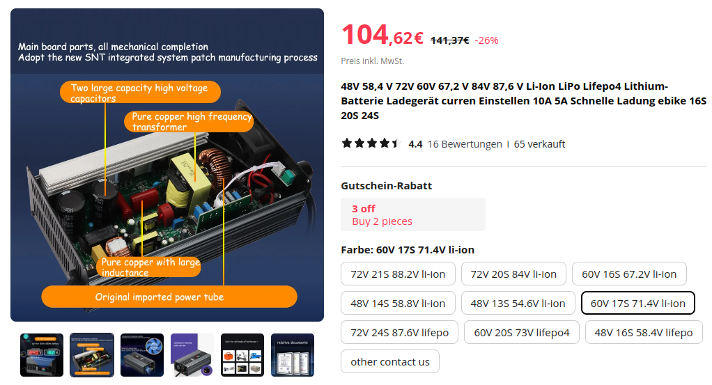

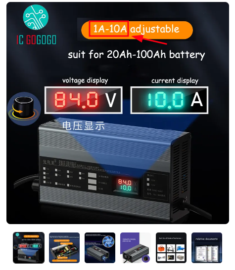

Nachtrag:
Bei Aliexpress gibt es doch noch ein günstiges Angebot von diesem Ladegerät. Mann muss nur über Google die Typenbezeichnung "YLL-880-4" (steht auf der Bedienungsanleitung) eingeben, und dann wird man zu einem Angebot geführt. Allerdings kann bei diesem die Stromstärke nur im Bereich 1 - 10 A geregelt werden. Genügt meiner Meinung nach auch, nachdem das Limit des BMS ohnehin bei max. 12,5 A liegt:
https://de.aliexpress.com/item/1005003990215746.html
Kostet nur 104 € incl. Versand.
So sieht 's im Inneren aus:

Hat er doch bebildert mit Zeitangabe dokumentiert ;) Die Spannung steigt linear mit der Voltzahl der Zellen an- ab einem gewissen Punkt wird dann die Stromstärke reduziert, Eben CC/CV
