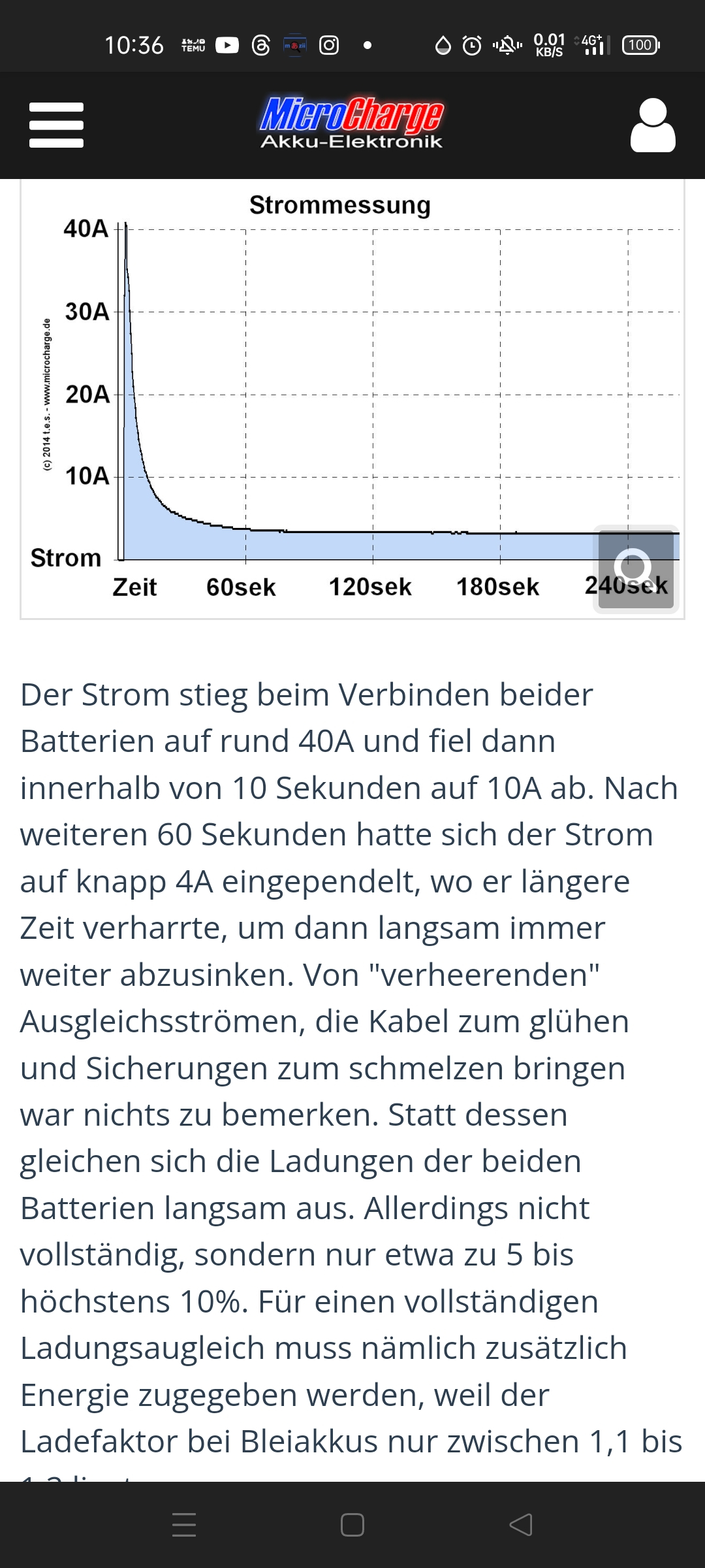

Danke für eure Hinweise. Ich fuhr seit 3 Jahren einen Leo Elektroroller, aus dem ich die 42 Ah und 20 Ah Strings ausgebaut habe. In der Praxis klappt das parallele Verschalten unterschiedlicher Ah Batteriestränge problemlos. Die geringen Ausgleichströme sind vernachlässigbar, da täglich mittels Ladegeräten nachgeladen wird und Solarmodule mittels step up boost Solarladeregler tagsüber ständig nachgeladen wird. Es fließen keine Ausgleichsströme zwischen den Batteriesträngen zueinander, solange von außen ständig Strom nachgeladen werden kann. Ich fuhr auch bei Minus 19 Grad Celsius täglich 10 km ,Pause 12 h, dann wieder 10 km nach Hause mit meinem Leo Elektroroller.

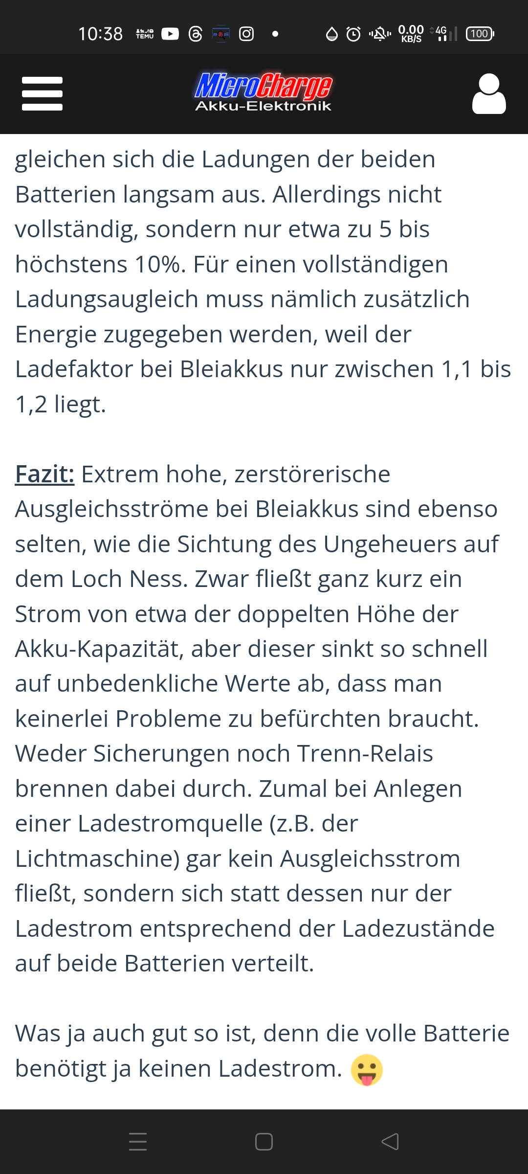

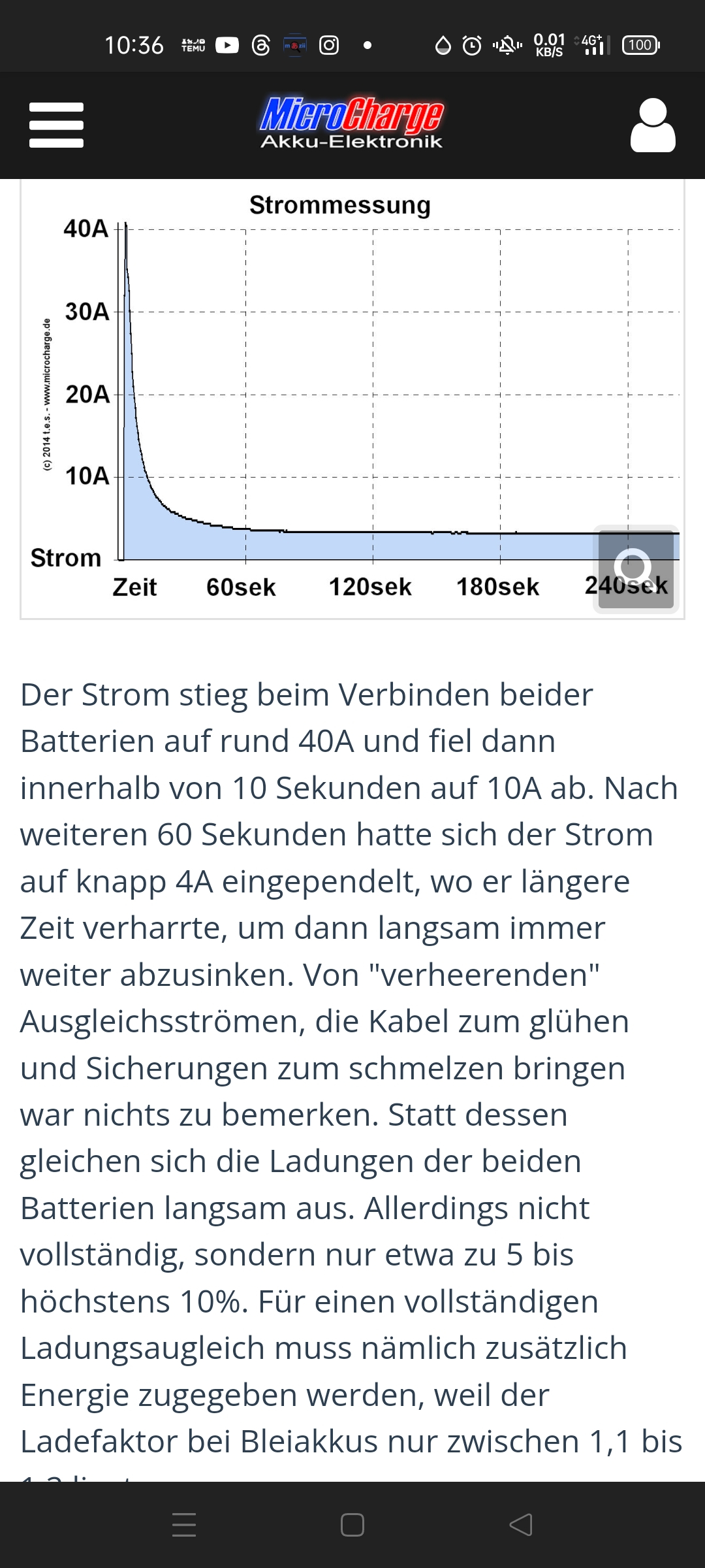

Ich habe Strig1 mit (60 Ah Fake Akku) 45 Ah
String 2 mit 42 Ah
String 3 mit 20 Ah
String 4 mit 20 Ah
(man könnte stark vereinfacht betrachtet die beiden Parallelen jeweils 20 Ah zusammenfassen zu einem Strang mit 40 Ah)
Ich vermute, das die vermutlich original verbauten Volta Fake Akku aber eher nur tatsächlich 42 Ah haben werden.
Ergibt: Strang 1 mit 42 Ah
Strang 2 mit ebenfalls 42 Ah
Strang 3 mit 40 Ah
Der Strom verteilt sich entsprechend der Innenwiderstände der jeweiligen Akku- Strings und der Vorwiderstände (Kabelquerschnitt und Länge)

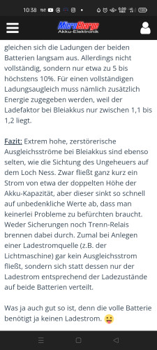

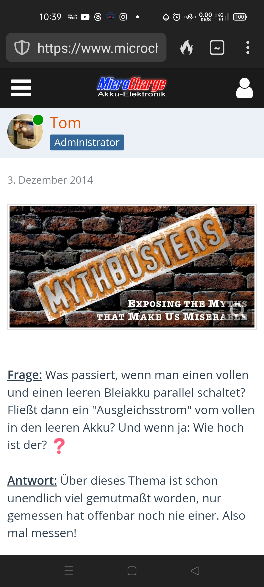

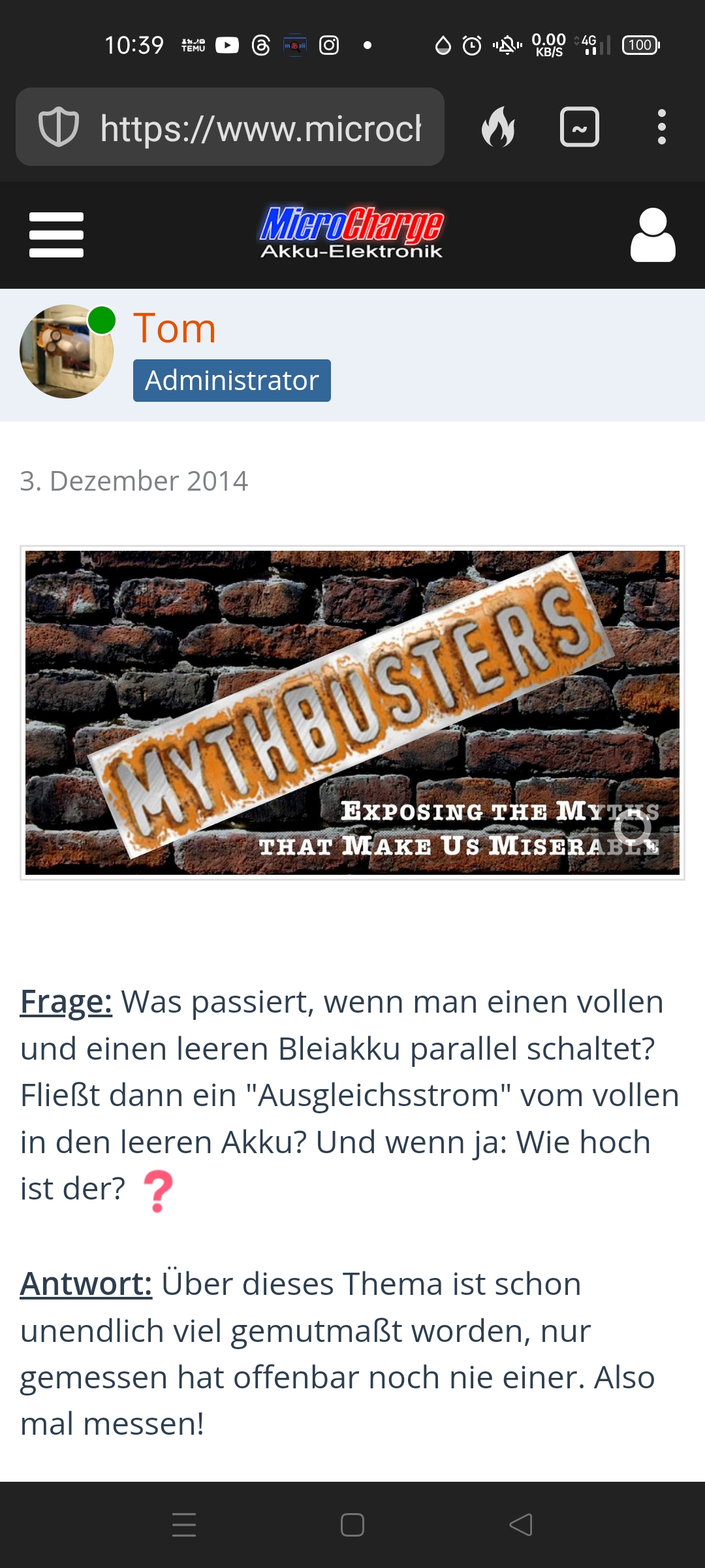

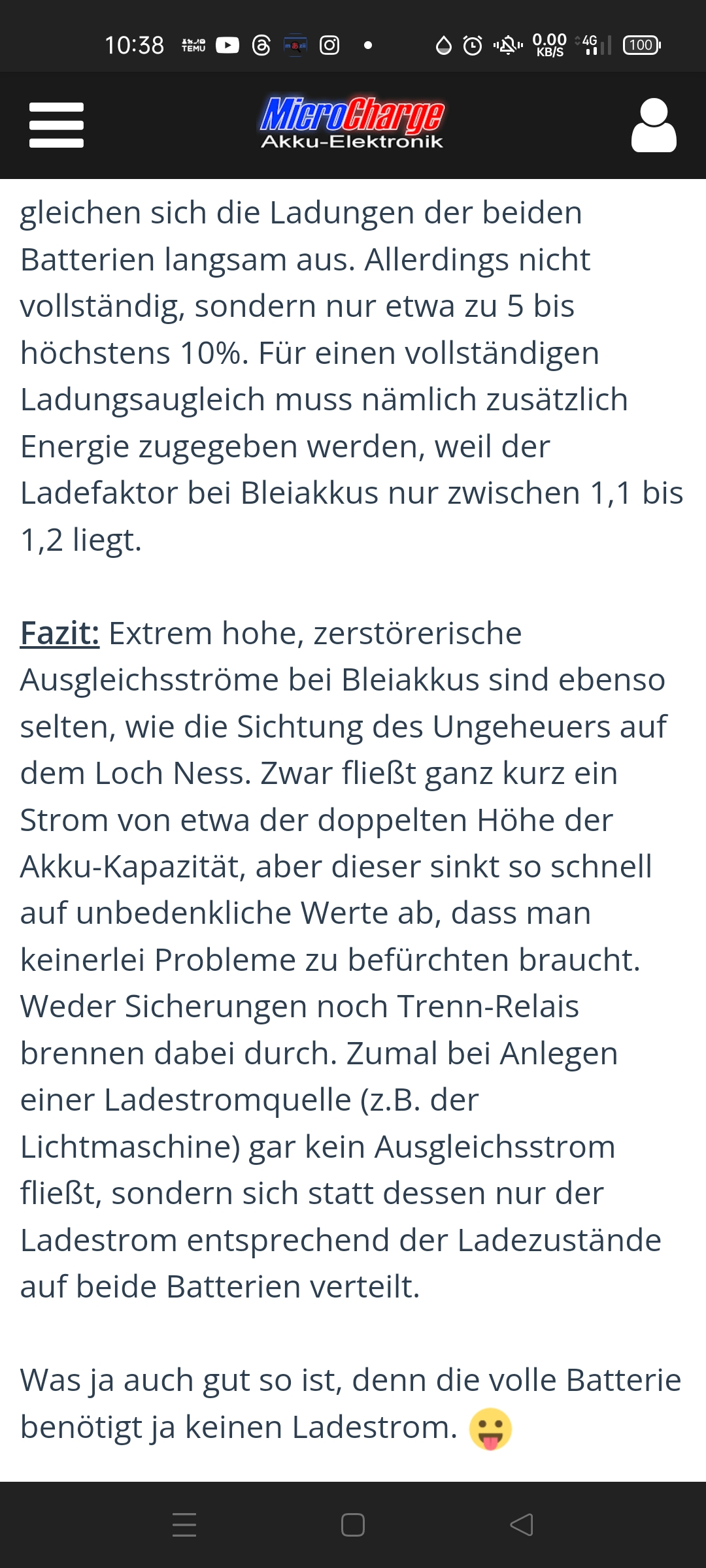

Die folgenden 3 Screanshoot sollen ein Zitat von Tom aus dem Jahre 2014 wiedergeben.
String 2 mit 42 Ah
String 3 mit 20 Ah
String 4 mit 20 Ah
Strang 3 mit 40 Ah

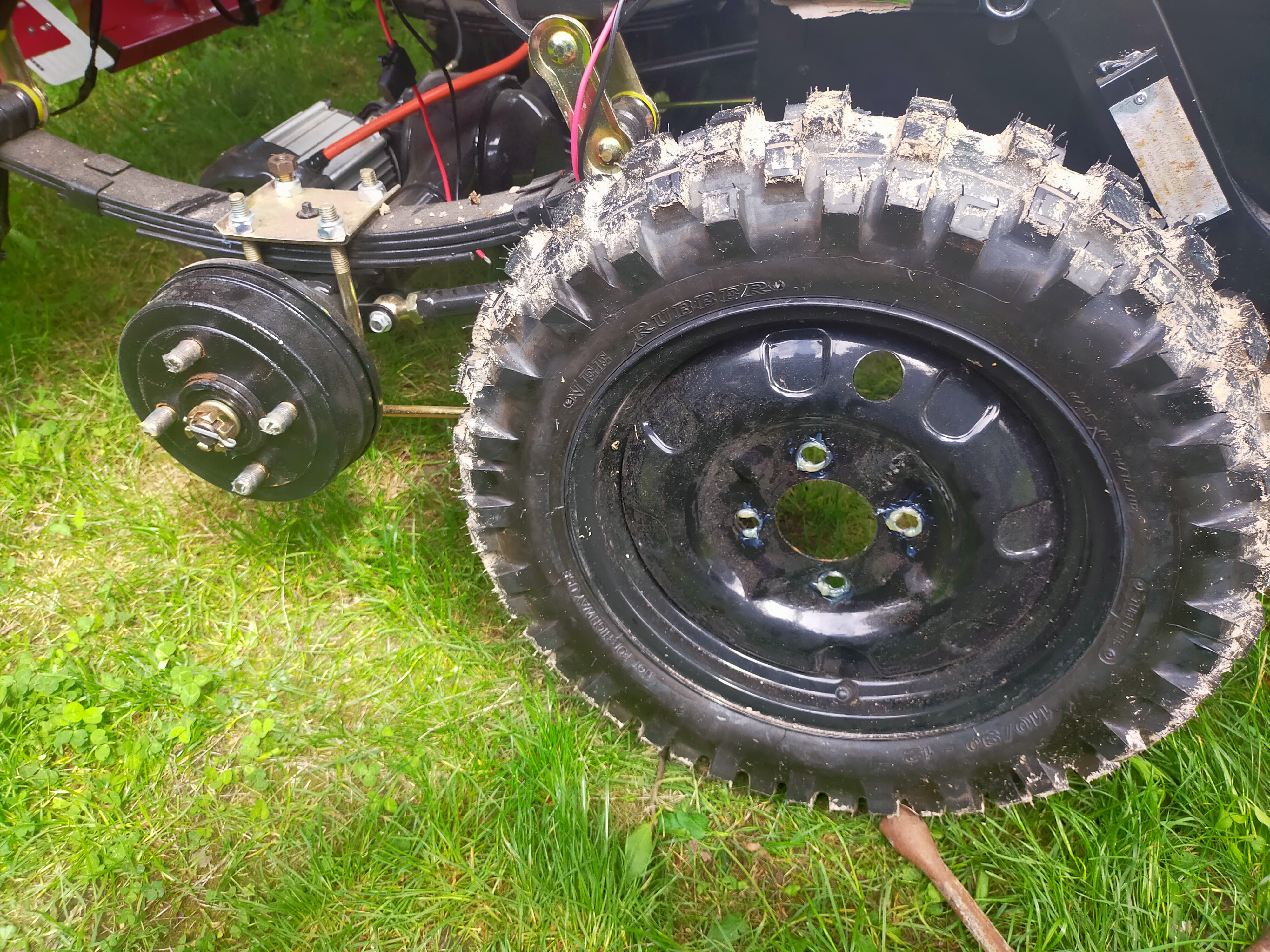

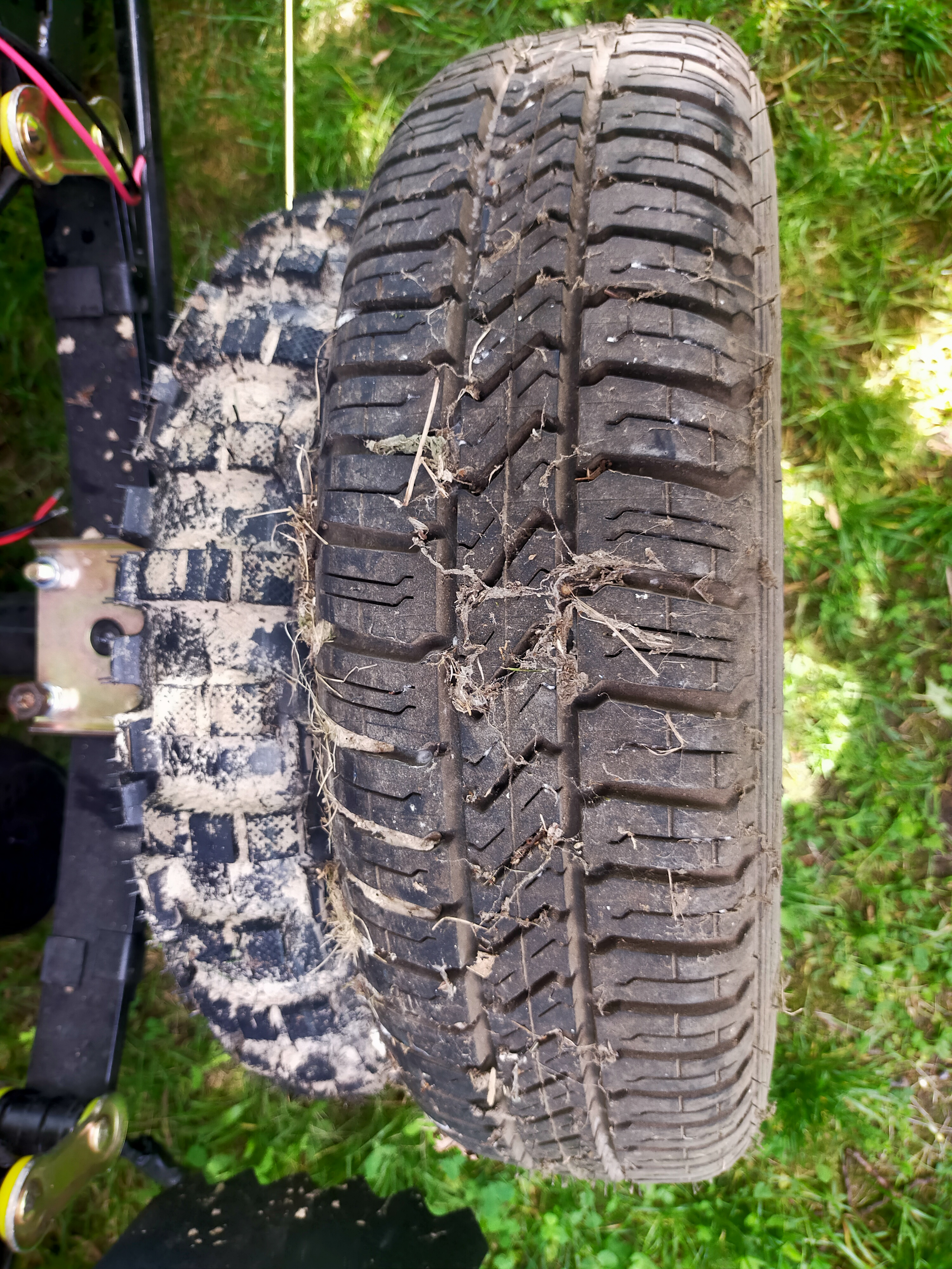

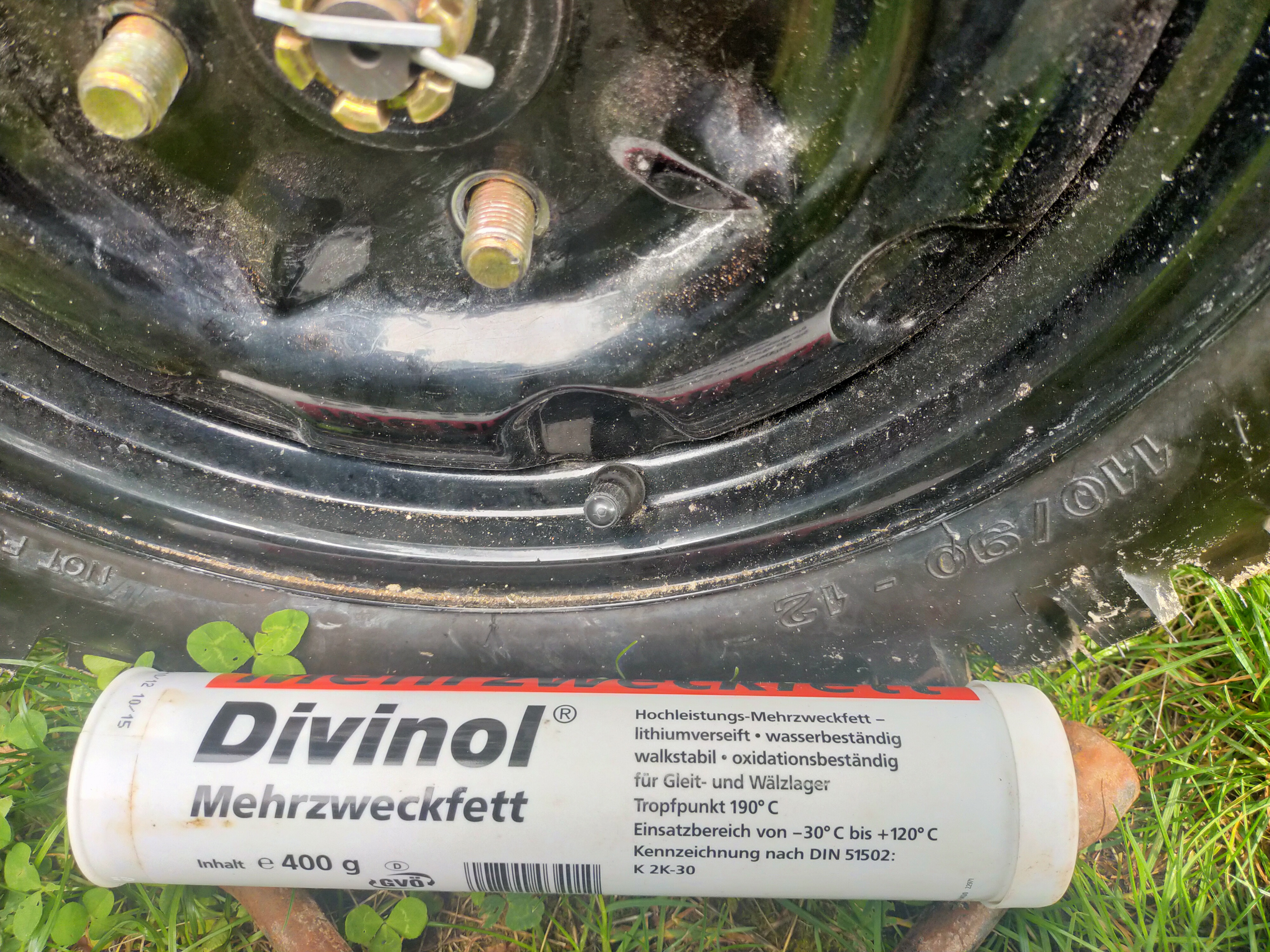

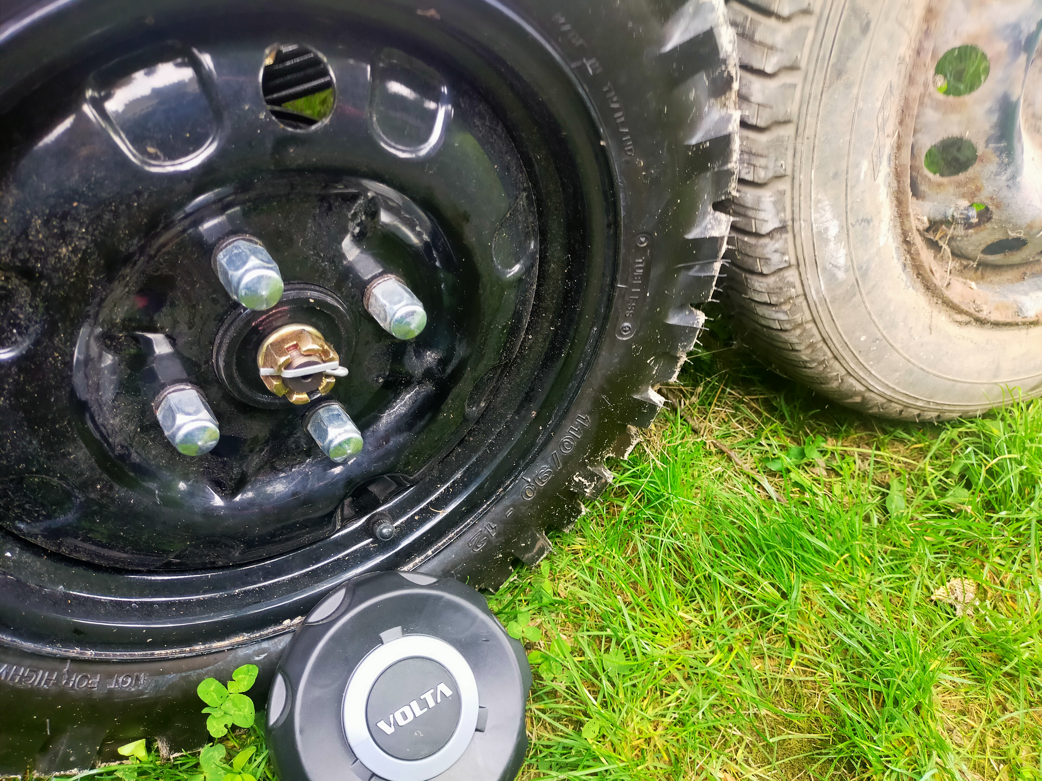

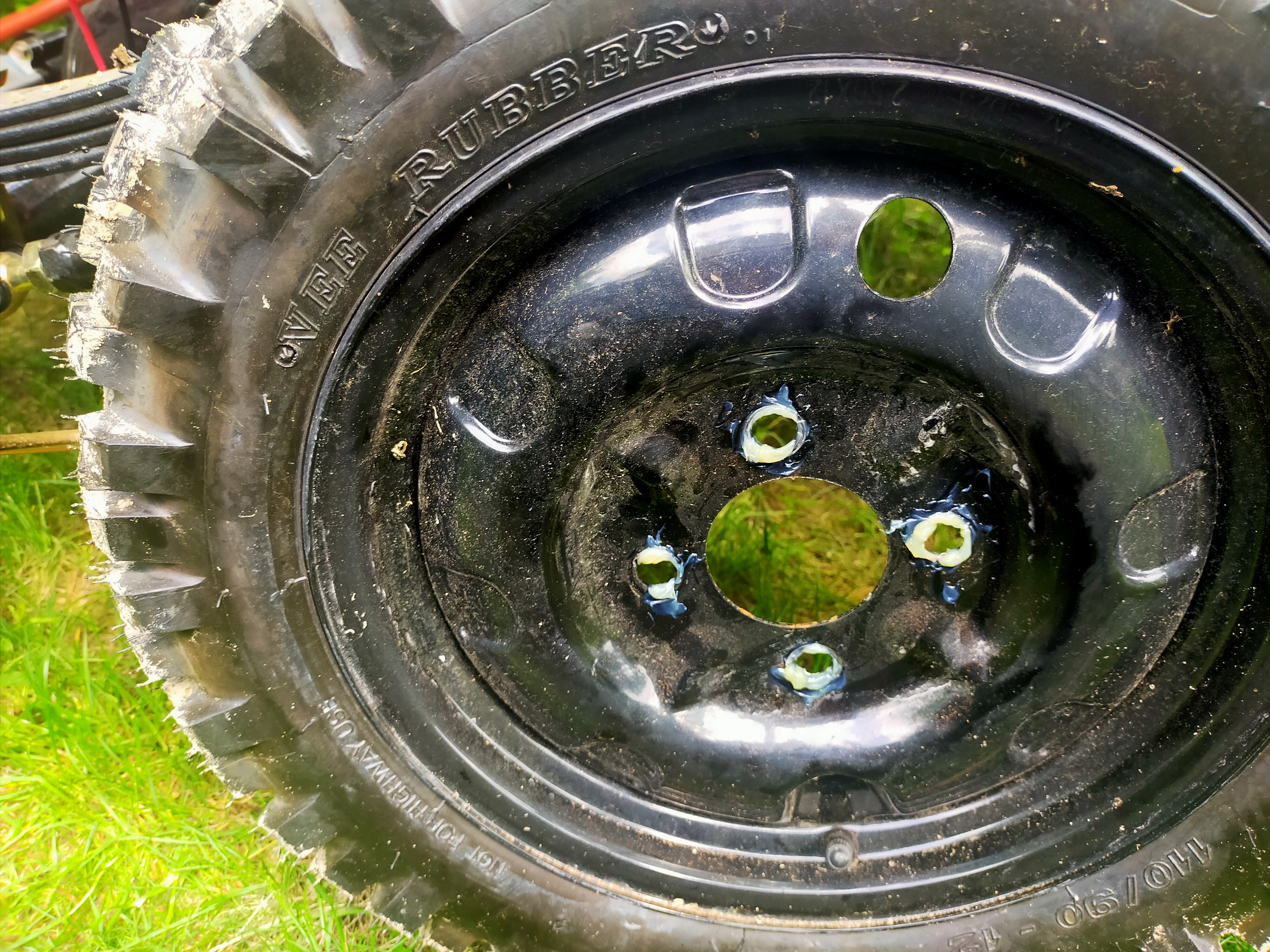

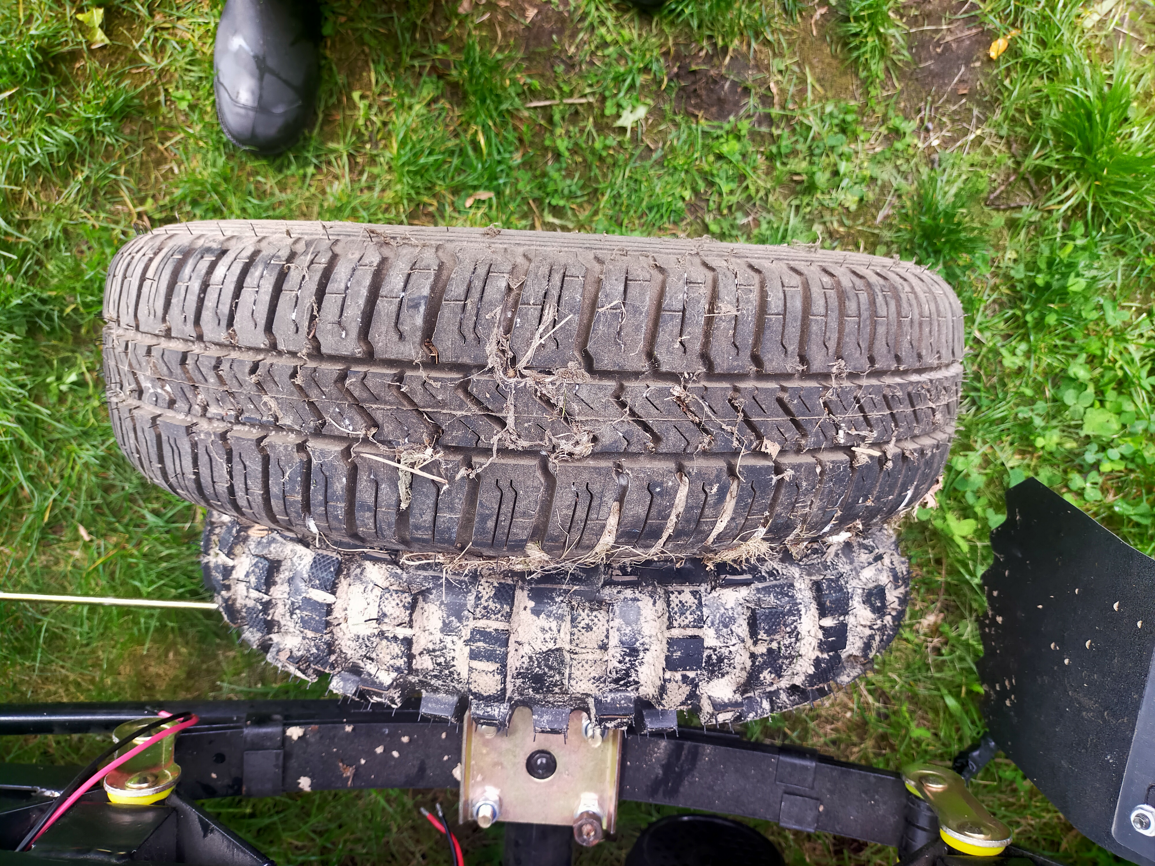

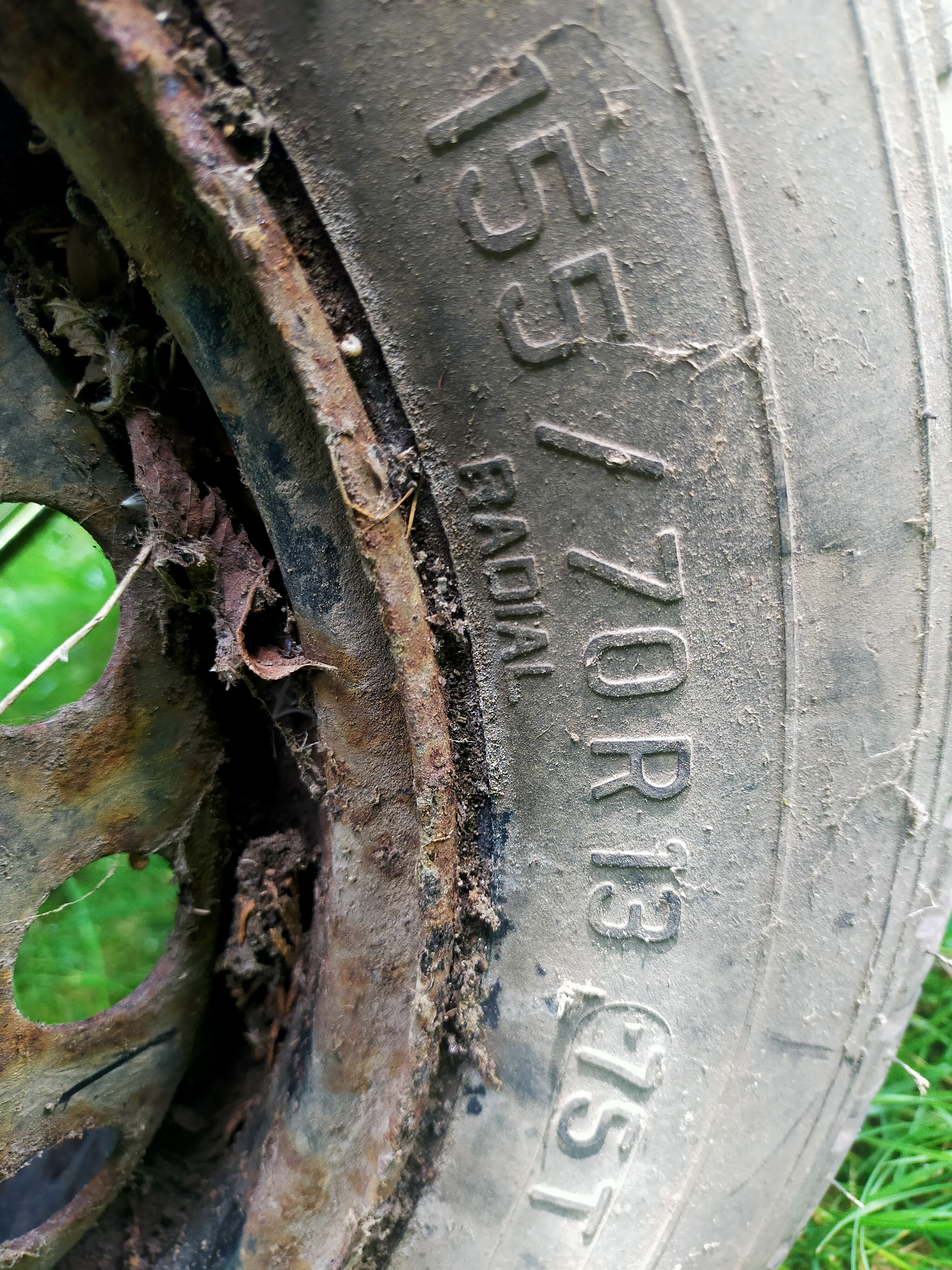

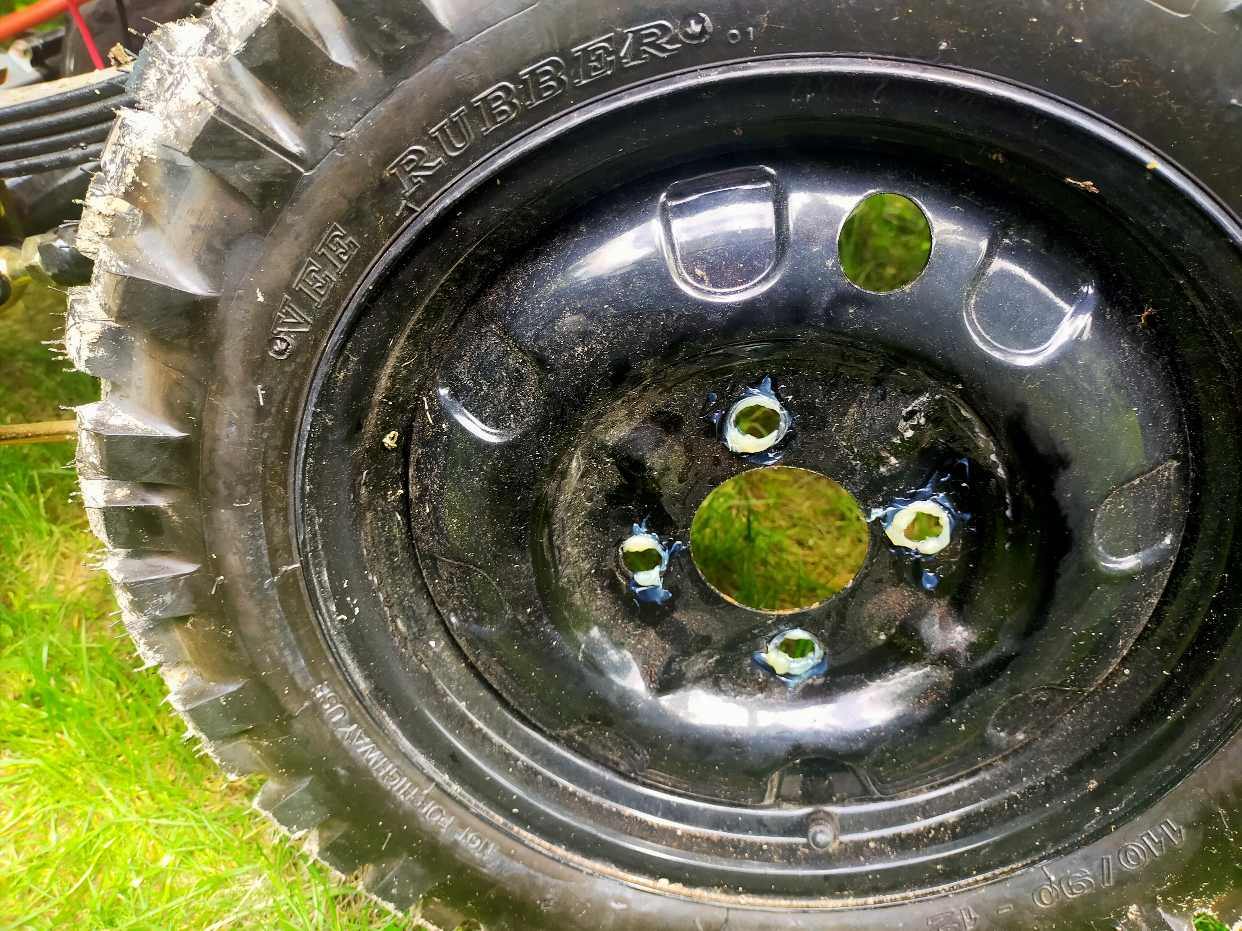

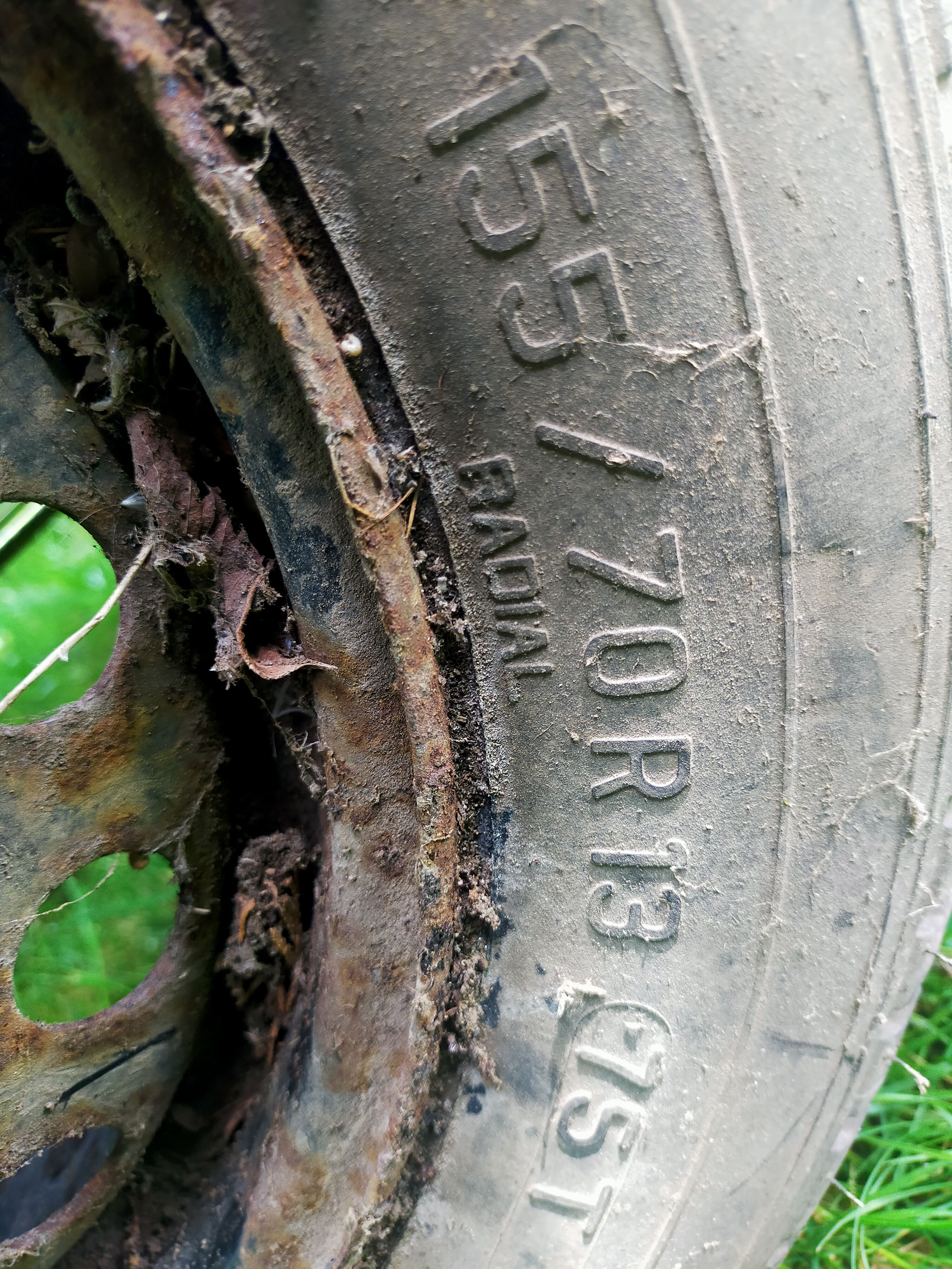

ein 155/70 R13 (13 Zoll Rad eines Renault Clio Baujahr 1997) passt zwar auf die Radbolzen und das Mittelloch, jedoch ist das Rad zu breit für die Bremsstangen und das Radschutzblech ist zu schmal, müßten abgebaut werden...Also als Reserverad nicht zu gebrauchen.

Dann brachst Du eine Spurverbreiterung. Drehmaschine und los gehts.

Re: Volta VT5 Solardach 610Wp oder 1210Wp klos 40km pro Sonnentag, Akku 105Ah LiFePo4, ANT BMS LCD
Soeben wurden meine nächsten Foto und Text nicht angezeigt, darum schreibe ich dieses jetzt nochmal.

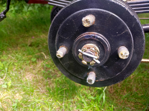

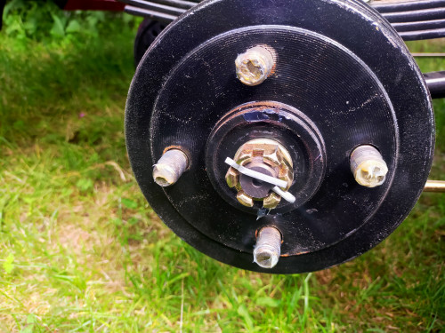

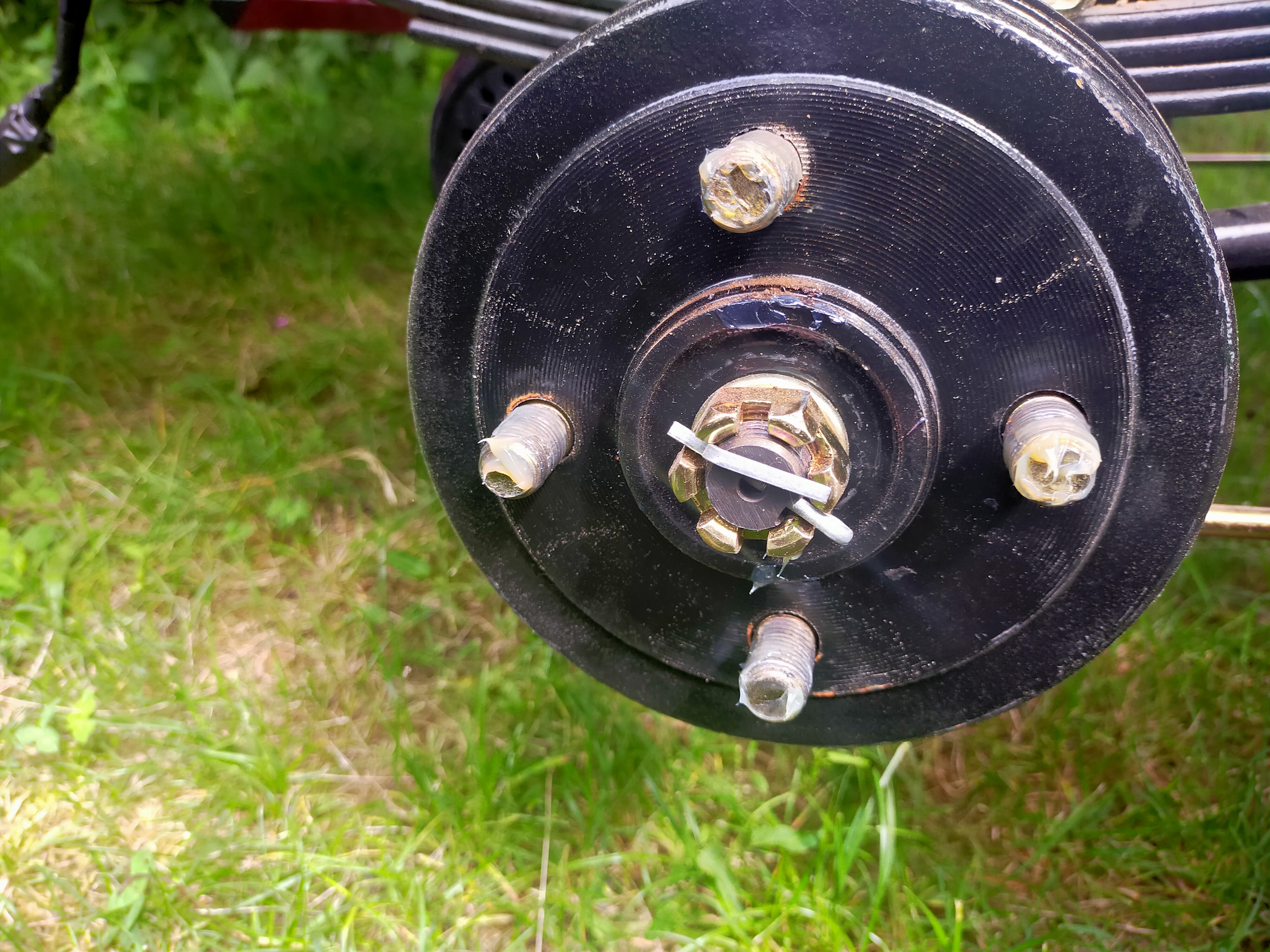

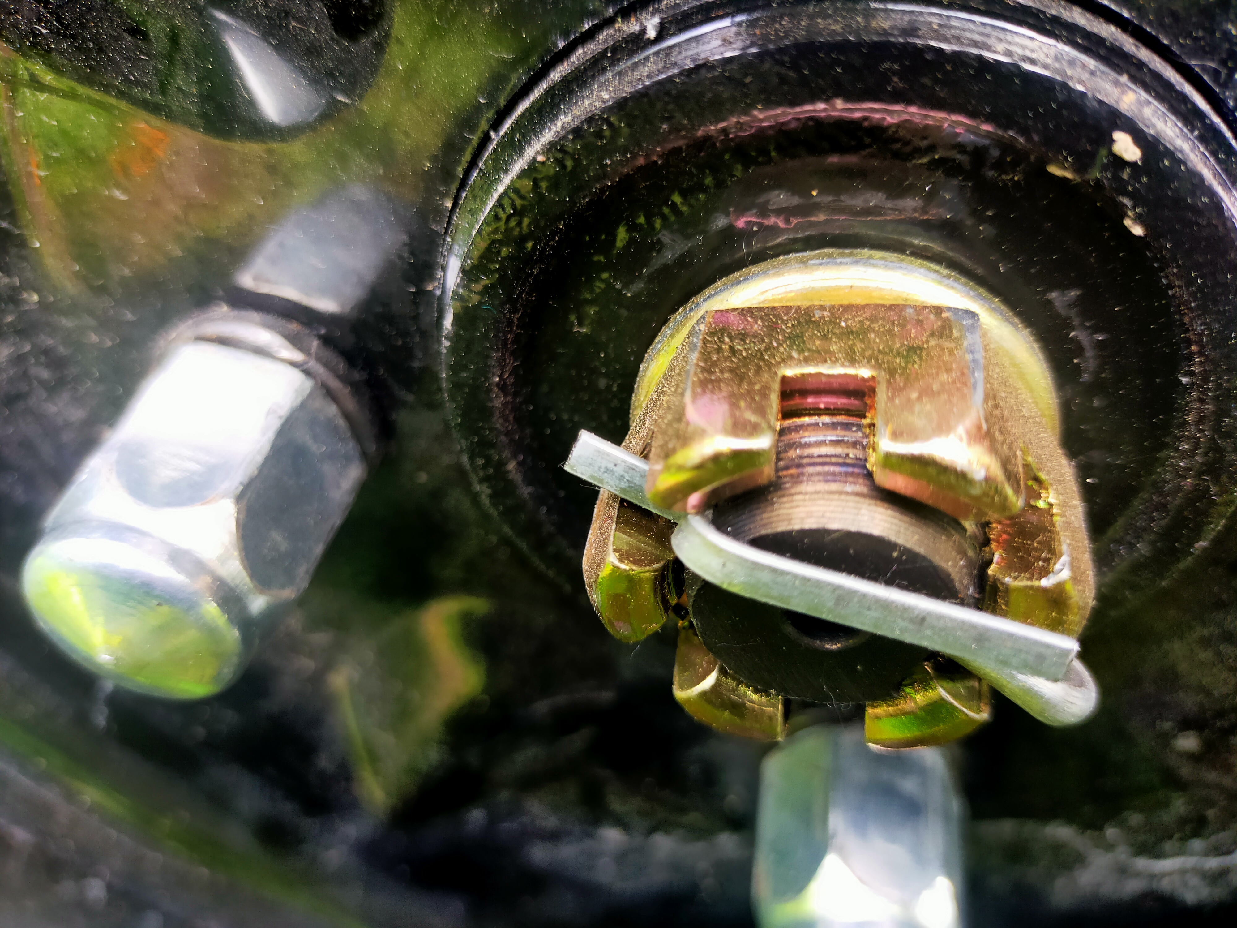

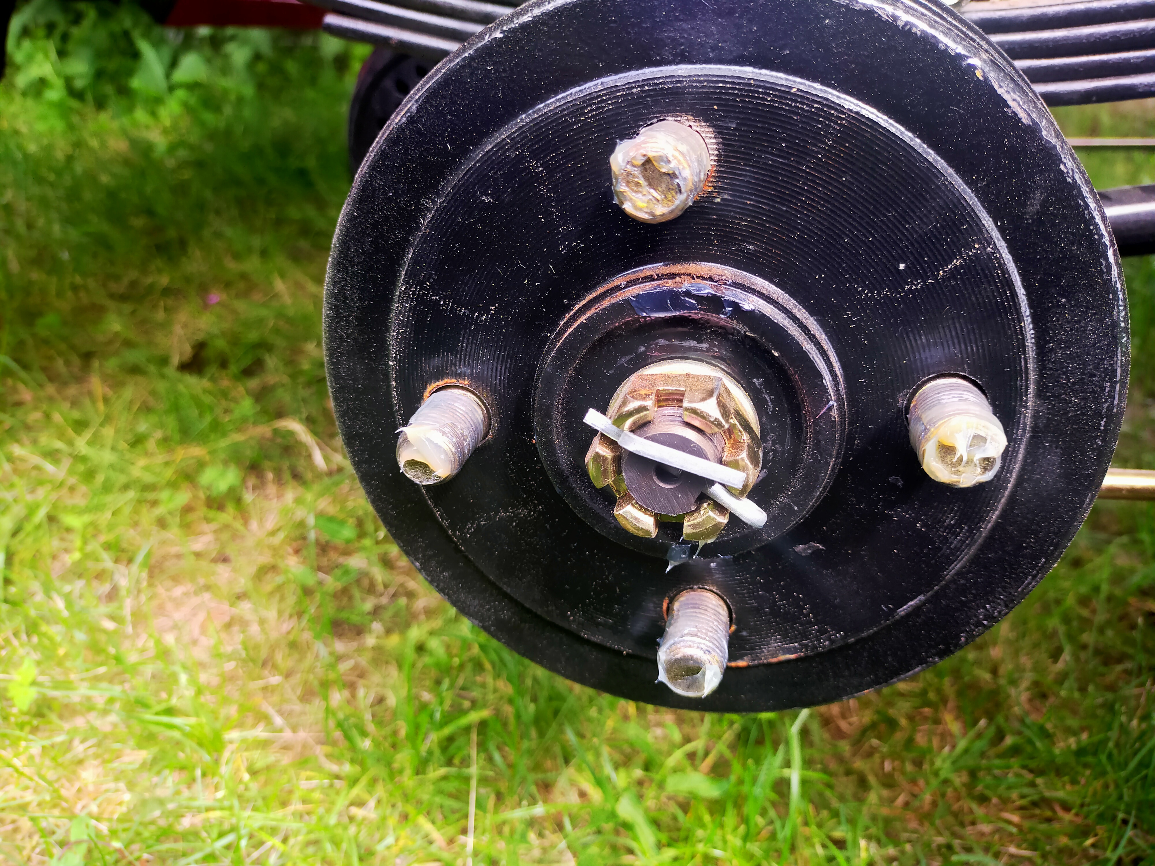

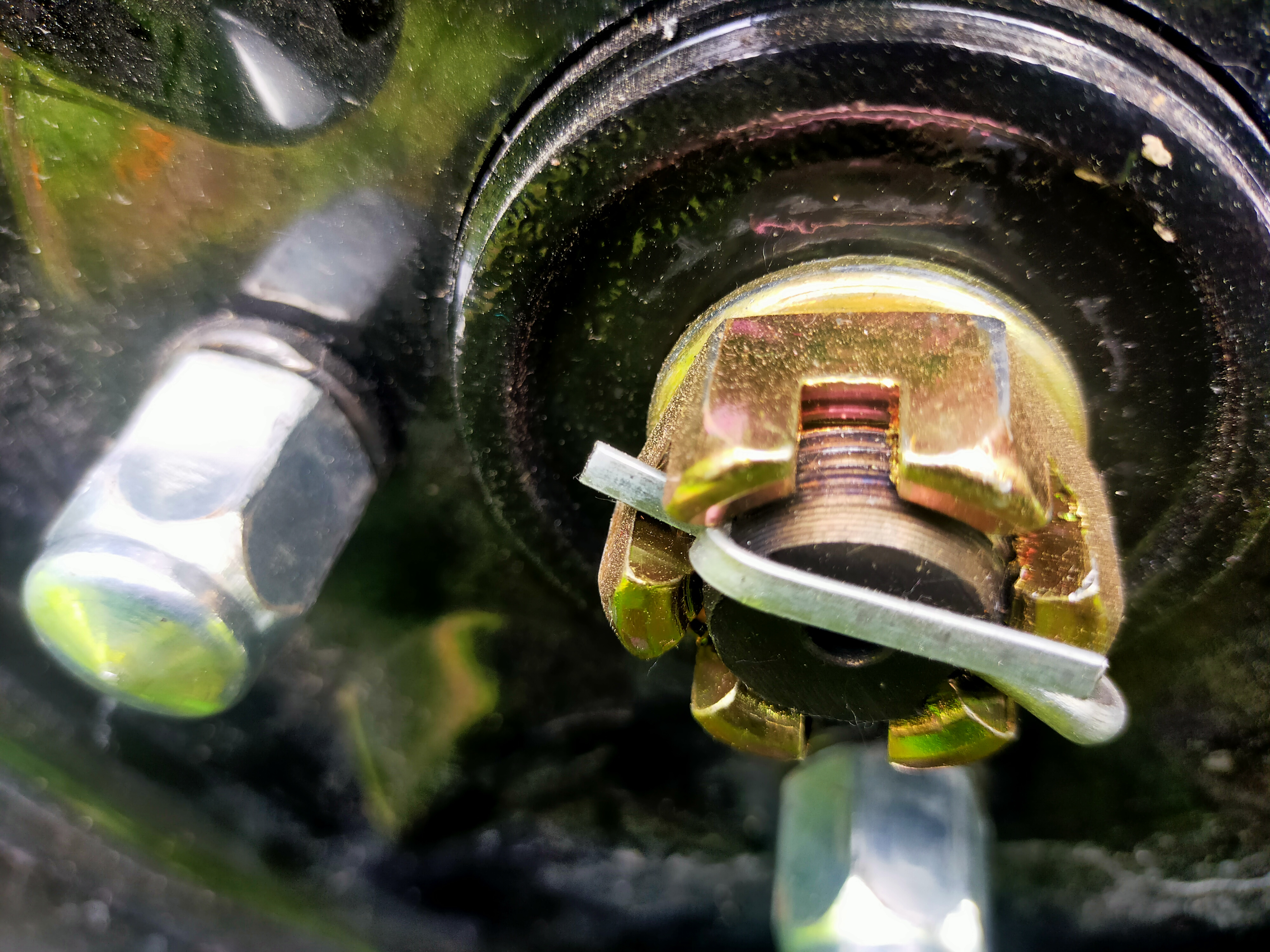

Größenvergleich der 110/90 R 12 zu 155/70 R 13 ist auf den Fotos zu betrachten. Der Schärenwagenheber muß vorn unter dem Rahmen gestellt werden, um genügend Kurbelfreiheit zu haben. Unter der Achse ist hinten nicht genug Bodenfreiheit zum Kurbeln des aus einem Renault Clio Baujahr 1997 entnommenen Schärenwagenhebers. Ich habe das Rad ausgebaut alle Radolzen und auch Mittelbefestigung eingefettet. Kreuzweise Radmuttern lösen und beim Zusammenbau auch kreuzweise anziehen. Volta Radkappe ist nur auf die Muttern gesteckt, ist nicht geschraubt.

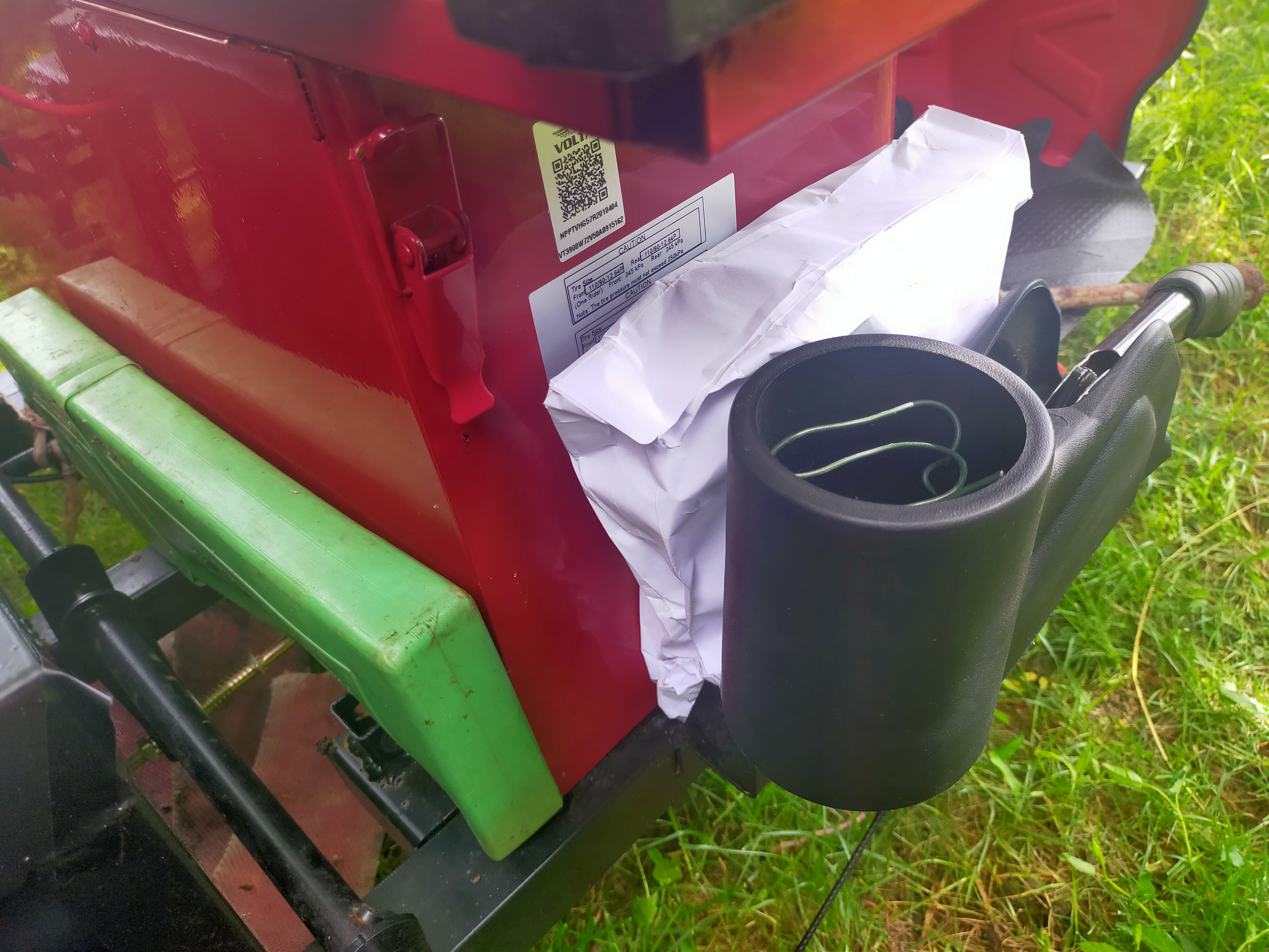

Ein Warndreieck habe ich hinter die Fahrerkiste und den Batteriekasten eingeklemmt. Eine Befestigungsmöglichkeit für einen Verbandskasten befindet sich original bereits auf der rechten Seite von dem Fahrrersitzdeckel überdacht. Bei Regen wurde die Verbandstasche seit gestern nicht naß. Nach Mitternacht werde ich meine Erste Fahrt mit dem VT5 unternehmen. Da es jetzt regnet, baue ich nicht an der Elektrik - Solarladeregler usw. .

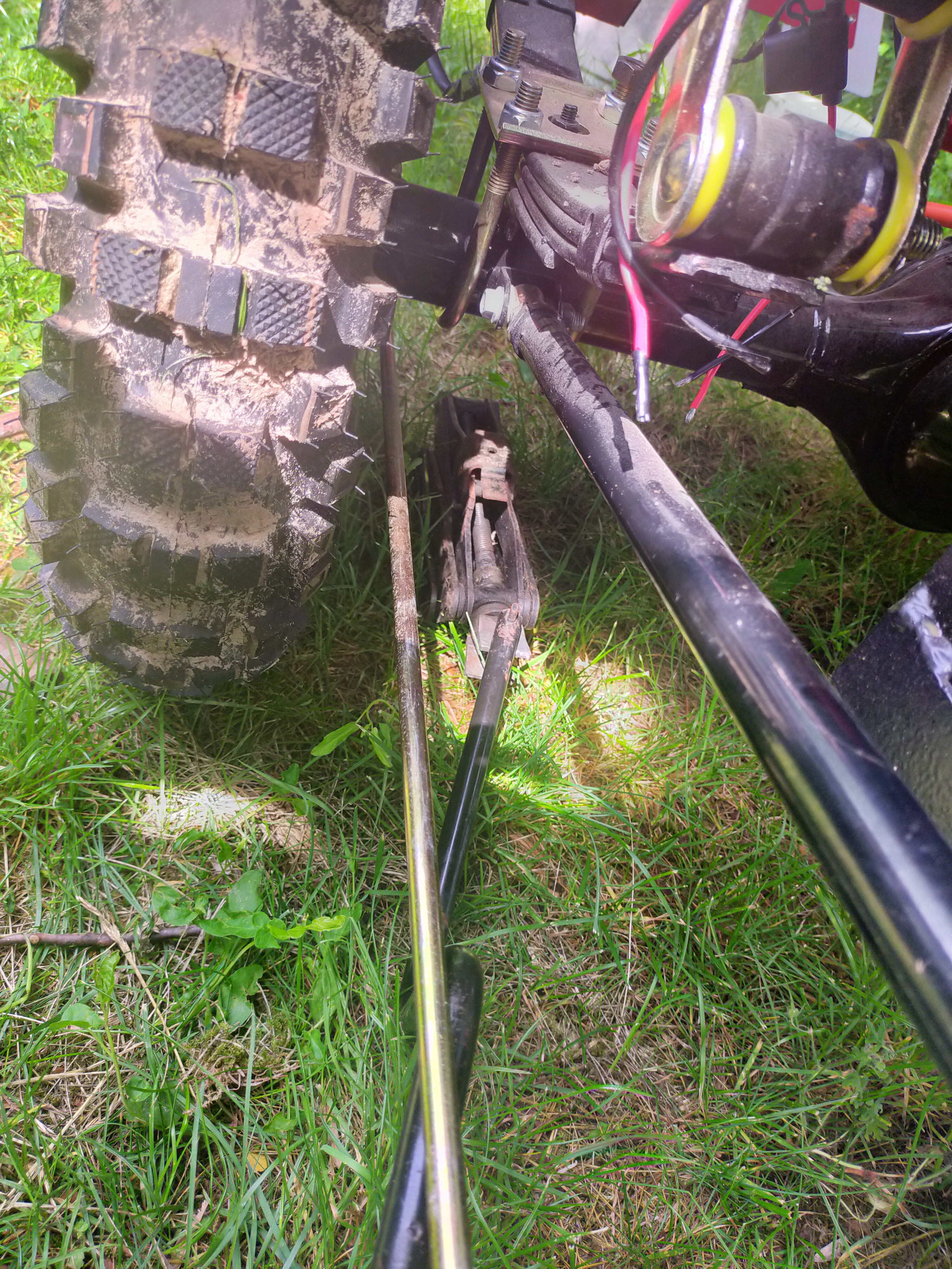

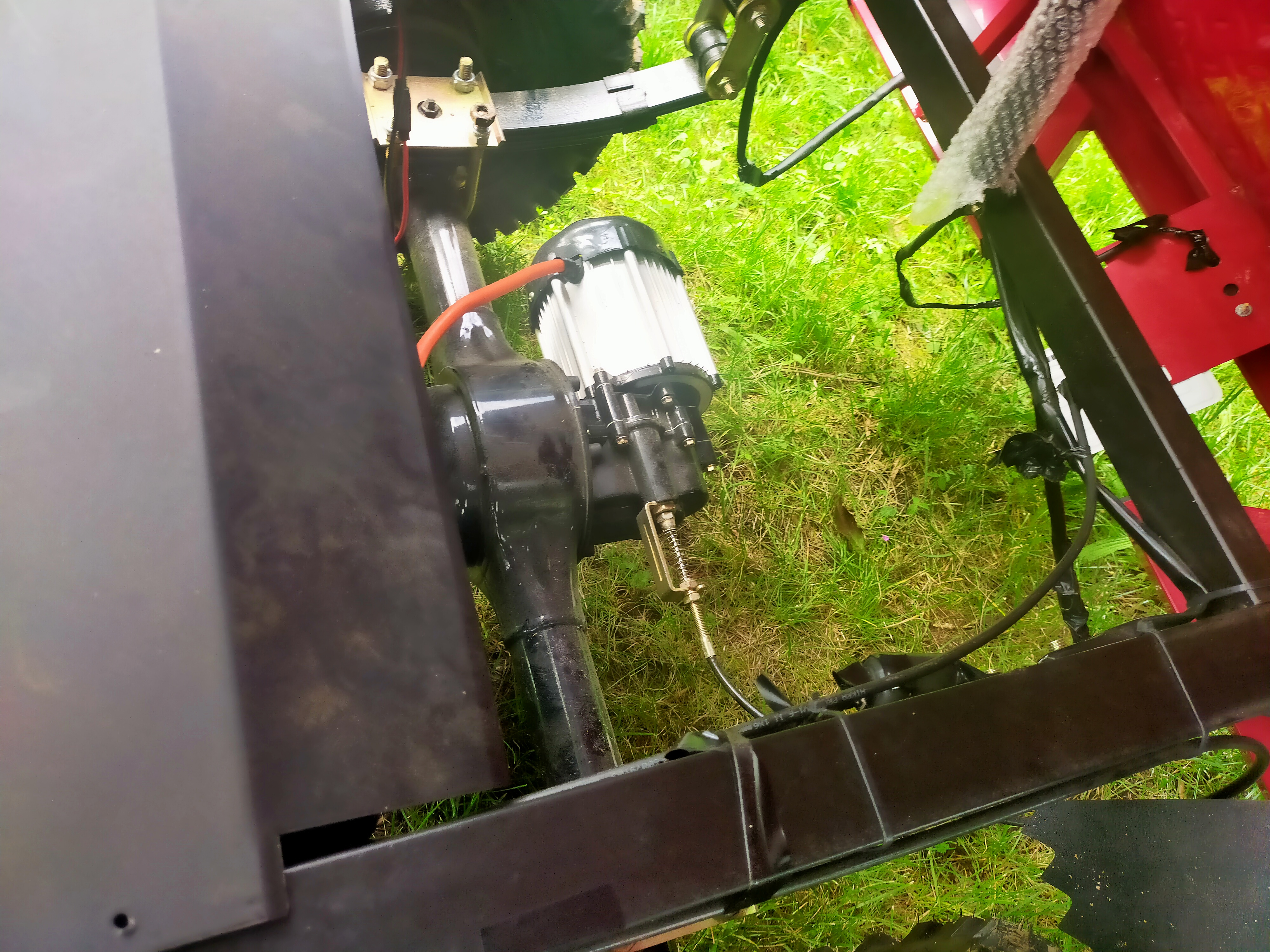

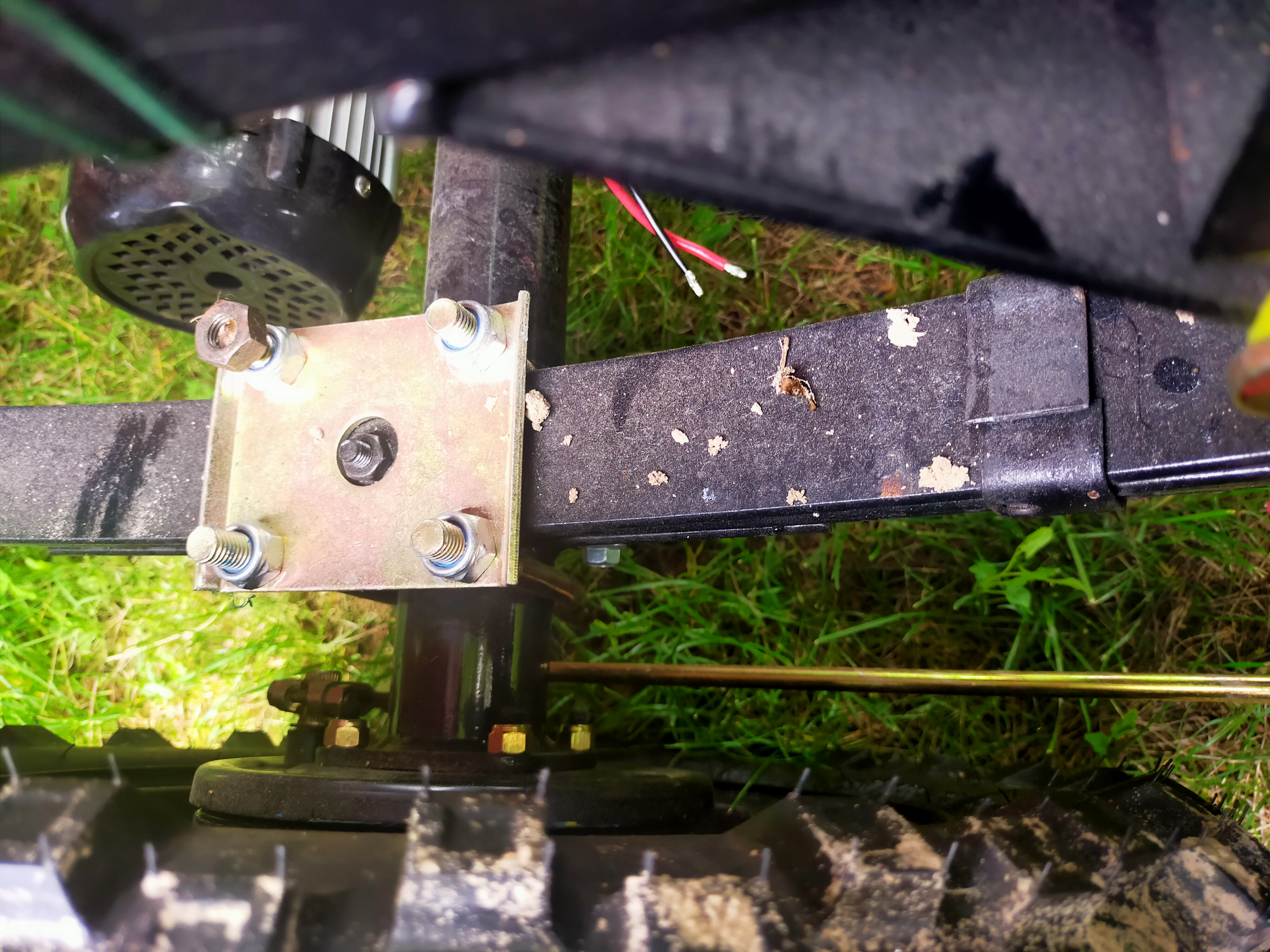

Oben linksseitig auf dem letzten Quärträger des Rahmens fehlt eine Schweißnaht, dadurch wäre, meiner Meinung nach, das Befestigen einer Seilwinde oder einer Anhängerkupplung an diesem Rahmenquerträger nicht möglich, da eine entsprechende Zugkraft zum Versagen, des nicht ordnungsgemäß bei der Herstellung des Rahmens Geschweißten, führen würde. Auf YouTube hat jemand bereits dieses bemerkt und sagte sinngemäß, er hätte diese Stelle genutzt, um eine Hohlraumkonservierung durchzuführen.
