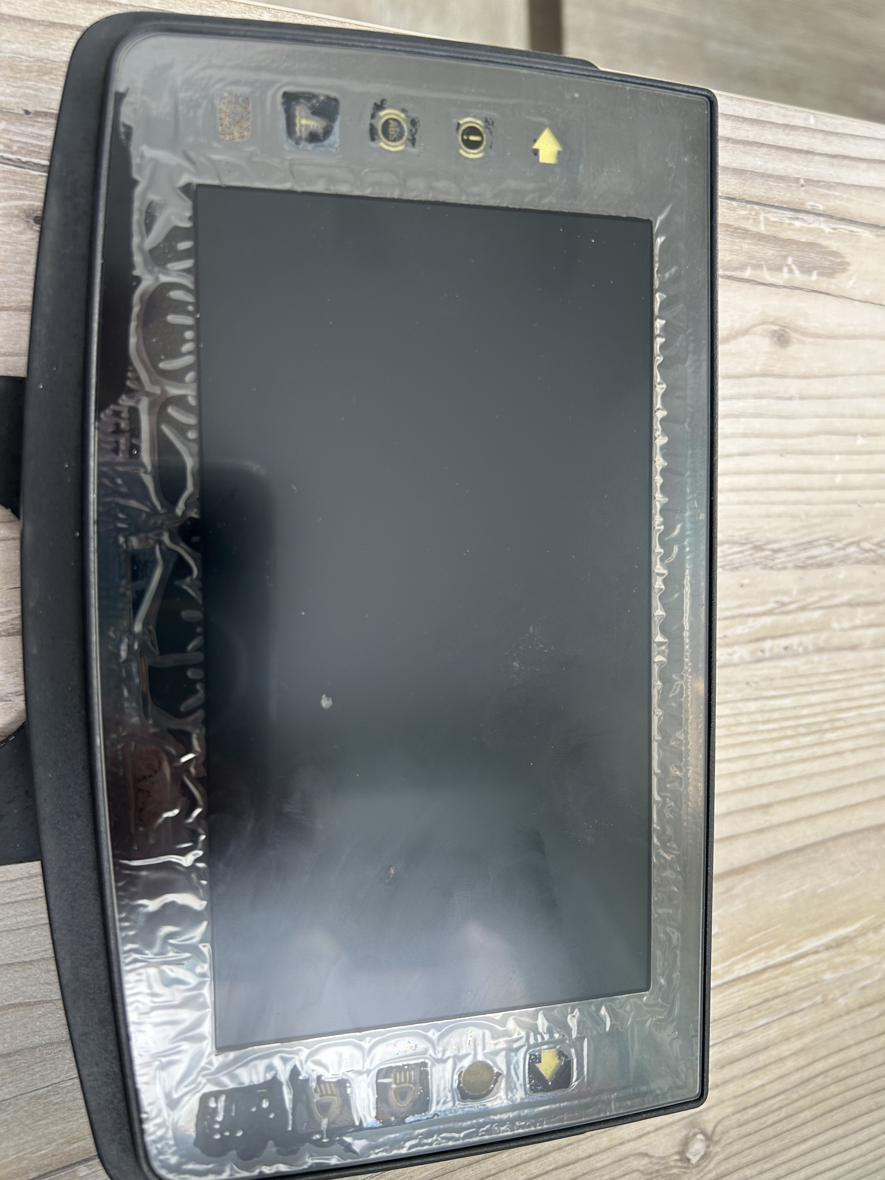

Defektes Display von xshunin

Ähem? das funktioniert noch einwandfrei? Wenn jemand wüsste wie man das zerstörungsfrei vorne abmacht könntest es neu verkleben. Aber wenn der Conputer da drin kaputtgeht fährt die ALrendo auch nicht mehr.
Trocken halten und hoffen das es Überlebt bis zur Winterpause. Dann kanste ja versuchen es zu reparieren.

Naja da ist nicht mehr viel zu retten .
viewtopic.php?f=155&t=35642&start=100
Hier siehst du wie das alles zerlegt aussieht. Bei dir ist die Feuchtigkeit bereits in die Verklebung der Displays an der Glasscheibe gekrochen.
Ich staune das das alles immernoch funktioniert. Das Glas vom Monitor habe ich erhitzt . Du siehst in den Bildern das der Streifen der die Glasscheibe
hält relativ schmal ist. Ich hatte das mit 80 Grad erwärmt und dann zerstörungsfrei auf bekommen . Hat leider nichts genützt da es die Displays nicht einzeln gibt, habe zu mindestens nichts gefunden. Bei mir hat die Feuchtigkeit die Hintergrundbeleuchtung zerstört so wie bei xshunin.
Entweder du findest ne Handyfirma die dir das öffnen kann oder versuchst es selber . Es darf dabei nur nicht die Platine beschädicht werden. Dann kannst du nicht mehr fahren. Wir hatten das Glück neu Monitore zu bekommen, ich habe die dann gleich versigelt .

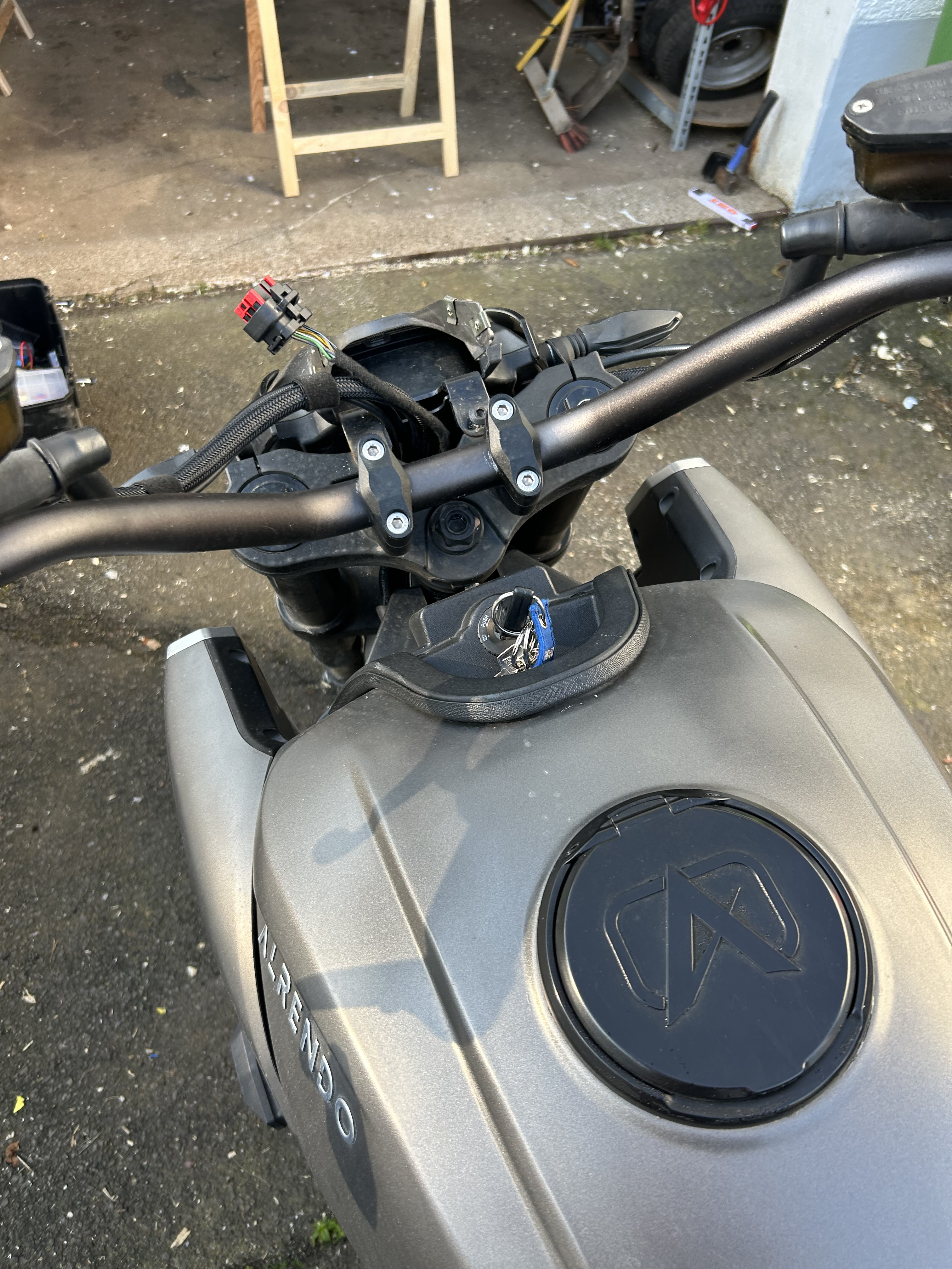

Der Monitor funktioniert einwandfrei. Die Scheibe hat sich halt gelöst. Ich baue das ganze Dingen mal ab und lass es trocknen.
Ich brauche das Motorrad grundsätzlich die nächsten 2 Monate nicht. Daher wird es auch eh zerlegt und komplett sauber gemacht.
Kann man wohl den CAN Bus „überlisten“? Dann könnte man ja ein Display von AliExpress und co verbauen… die 5 km/h ohne Display sind mir ein bisschen langsam zum pendeln.
Wenn dann die Feuchtigkeit raus ist, dann mache ich mal ne Bahn Sika oder Dekasyl um den Rand.
Mein Hitzeproblem beim Laden will ich auch angehen. Ich habe schon Kühlkörper und 12 Volt Lüfter hier liegen. Die sollen beim Laden frische Luft von außen unter den Tank über den laderegler und dann vorne die warme Luft nach draußen befördern.
Ich werde berichten.

Das klingt als ob du weißt was du tust aber, wie willst du die feuchte Luft aus dem Display bekommen? Du bekommst ja nicht die Feuchte im Display geringer als in der Umgebung.
Nach dem Verkleben gibts natürlich auch noch druckunterschiede im Gehäuse bei der benutzung. Ich lege da jetzt nicht die Hand ins Feuer das die wirklich eine Rolle spielen. Die Menge an Luft im Gehäuse ist gering, aber Hitze+Druck scheinen genug zu sein um das Frontglas abzulösen. Oder der Kleber verliert einfach die Klebkraft aus irgendeinem Grund.
Ich werde mal sehen ob ich sowas hier in meinem Gehäuse installieren kann.
https://www.conrad.de/de/f/druckausglei ... e=1&hk=SEM oder halt ähnlich eins das besser passt.
Diese Elemente gleichen Druckunterschiede aus, lassen aber kein Wasser durch die Membran.
Aber dafür müsste ich es erstmal auseinanderbauen und das kann ich grade nicht. Müsste ein Loch ins Gehäuse gebohrt werden ( Aluguss ) , nur die Stelle ist schwierig ohne ein Loch in die Platine zu bohren.
Schonmal danke für den kommenden Bericht. Über Montage solcher Gerätschaften möchte ich auch gerne etwas wissen. Ich wollte da auch Dinge nachrüsten aber muss eben Platz unter dem Tank oder sonstwo sein.

Ne, ich weiß nicht so recht was ich tun soll… war ne Idee und ich bin über alle Tipps echt dankbar.
Aufbohren auf der Rückseite ist mir aber auch irgendwie zu heiß… oben dicht unten offen? Keine Ahnung… ausgebaut und langsam erstmal trocknen lassen dachte ich wäre eine gute Idee…. Obwohl es echt so aussieht als wenn am Display selber kein Wasser ist sondern nur genau bis zu dem Rand?

Trocknen ist auf jeden Fall ne gute Idee. Ich hab mein Post nochmal umgeschrieben. Du warst zu schnell ;D
Die überschüssige Feuchte muss auf jeden Fall mal raus.

Scheibe runtermachen ist einfach gefährlich ohne Spezialwerkzeug. Das Problem das ich sehe ist auch der Rand um die Scheibe. Damit wird verhindert das ein Werkzeug flach drunter geht. Scheiss design, ist zum kotzen. @Rey was für Werkzeug brauchts da zum hebeln? Vieleicht kann ich mal versuchen. Mein LCD ist eh im Eimer. Aber erst in ein paar Wochen. Ich brauch die Maschine noch.AlrendoSauerland hat geschrieben: Di 30. Jul 2024, 09:47 Ne, ich weiß nicht so recht was ich tun soll… war ne Idee und ich bin über alle Tipps echt dankbar.
Aufbohren auf der Rückseite ist mir aber auch irgendwie zu heiß… oben dicht unten offen? Keine Ahnung… aufgebaut und langsam erstmal trocknen lassen dachte ich wäre eine gute Idee…. Obwohl es echt so aussieht als wenn am Display selber kein Wasser ist sondern nur genau bis zu dem Rand?
Geduld ist da erstmal angesagt.

Du kannst es so probieren wie es die Handy-Läden machen: erwärmen, damit der noch vorhandene Kleber weich wird, und mit Saugnapf bzw vielen Saugnäpfen versuchen zu lösen. Bei YT gibt es ein paar Videos, wie das mit Tablets gemacht wird: da wird eine stabile Folie zwischen Display und Rahmen geschoben unter ständiger Erwärmung des Rahmens, um die Scheibe vom Kleber zu trennen.
Lustig ist das alles nicht, wenn es Bruch gibt und man keine Ersatzteile bekommt.
Nun weiß ich nicht, wieweit der CAN-Bus bei diesen Alrendo-Fahrzeugen Standard ist. Mit den Suchbegriffen can bus speedometer dashboard electric motorcycle findet man zumindest diverse ähnliche Displays. Da ich vermute, dass die Chinesen auch nur ins Teileregal greifen, könnte das eine Option sein. Da sehen sogar die Anschlüsse verschiedener Hersteller gleich aus.

Da möchte ich vorsichtig widersprechen. das Nupo Display ist schon ein Custom Ding. Immerhin hat unseres auch ein Ladebildschirm und einen Fahrbildschirm. Das muss schon alles passen mit den richtigen CAN Nachrichten.
Saugnapf is ne Idee, aber dann kannste nicht gleichzeitig mit dem der Luft ran. So passende Folie hätte ich auch gerne. Gibts auch beim Türaufmacher. Flexibel aber in der richtigen Richting fest.
Vieleicht reicht am Ende schon ein Stück PP aus einer dicken 1.5l Limo Flasche.

Ich habe genau so gemacht . Wärme , Saugnapf und so ne Plasteteile um das auf zu hebeln . Dann kannst das trocken legen , bei mir lief das Wasser raus. Dann neu verkleben . Ich denke ne coole Nummer währe es ein Loch hinten ins Gehäuse zu bohren . Wenn dann alles wieder verklebt ist den Monitor dann umdrehen und mit einem Gas befüllen um die Korrosionen an die du nicht ran kommst zu verlangsamen.
Jetzt zu Plan B falls das in die Hose geht . Dann Tank runter bauen und den Kabelbaum vom Monitor in den Innenraum verlegen .
Dann den Monitor mit dem kaputten Glas Wasserdicht einpacken und irgendwo da drin befestigen. Dann kannst die Idee mit dem Speedometer weiter verfolgen . Aber das wird nur mit externen Sensoren gehen. Da geben ich monkeystador recht. Solange wir nicht alle Daten aus dem Bus extrahiert haben , wird das nichts werden. Das Display ,nicht Monitor,selber stammt wohl
von Winstar Display Co. Ltd. PIN 40 ist links und 1 rechts. Bei allem was du auf AliExpress findest ist es umgekehrt . Ich hatte schon mal ein anderes Display angeschlossen an die Platine, funktioniert aber nicht.
