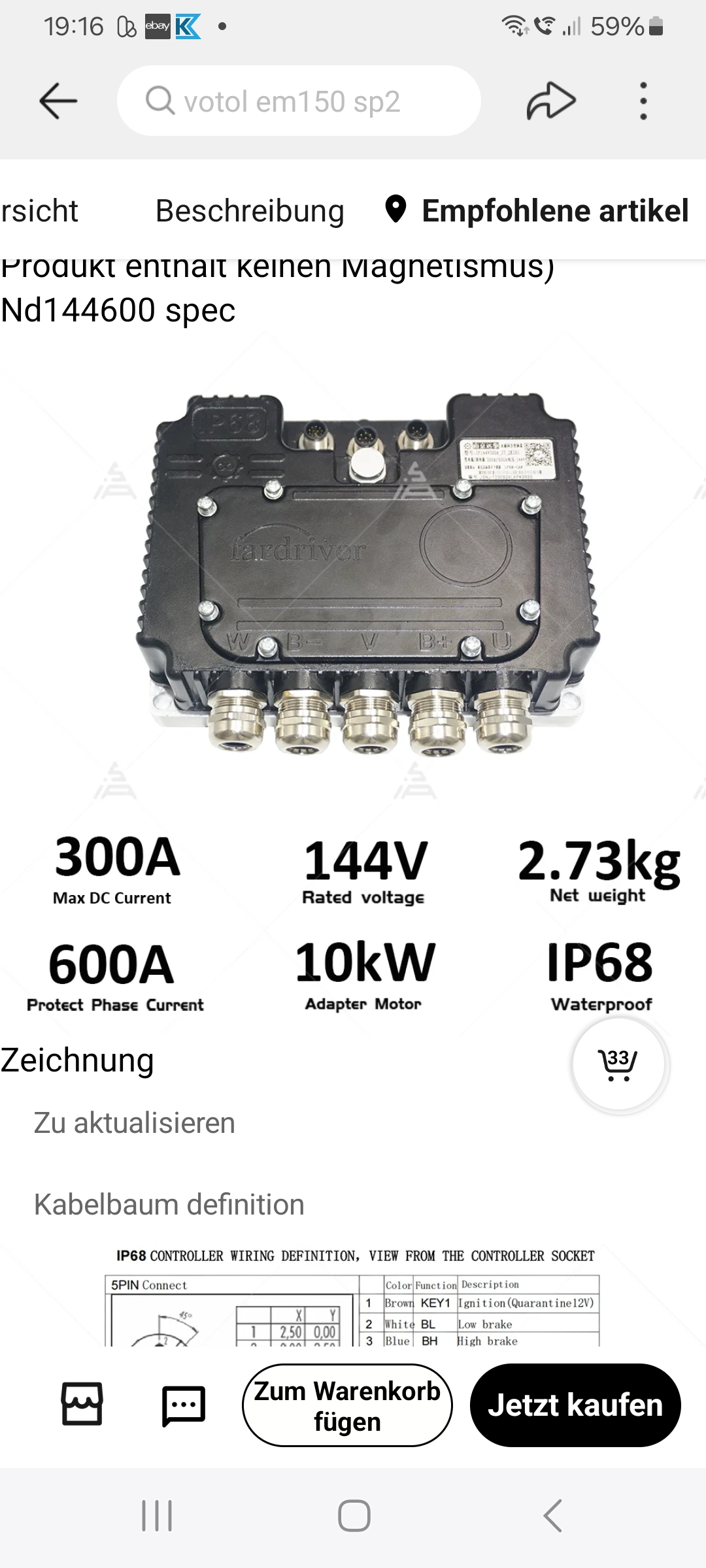

Bei Aliexpress gäbe es einen Fardriver ND144600 144V 300A 600A Phasenstrom Controller in wirklich industrietauglichem IP68 Gehäuse mit Metallverschraubungen und ordentlichen Rundsteckerm dran, nur falls alle Stricke reißen sollten.

LoL, wir funktionieren echt ziemlich ähnlich: den hatte ich auch schon gesehen und versucht mehr darüber rauszufinden. Der Controller taucht in keiner Liste auf und nur bei einem Anbieter.

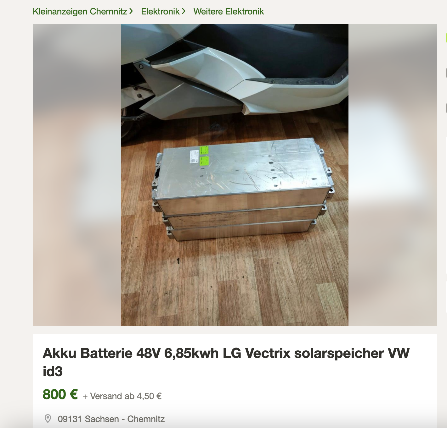

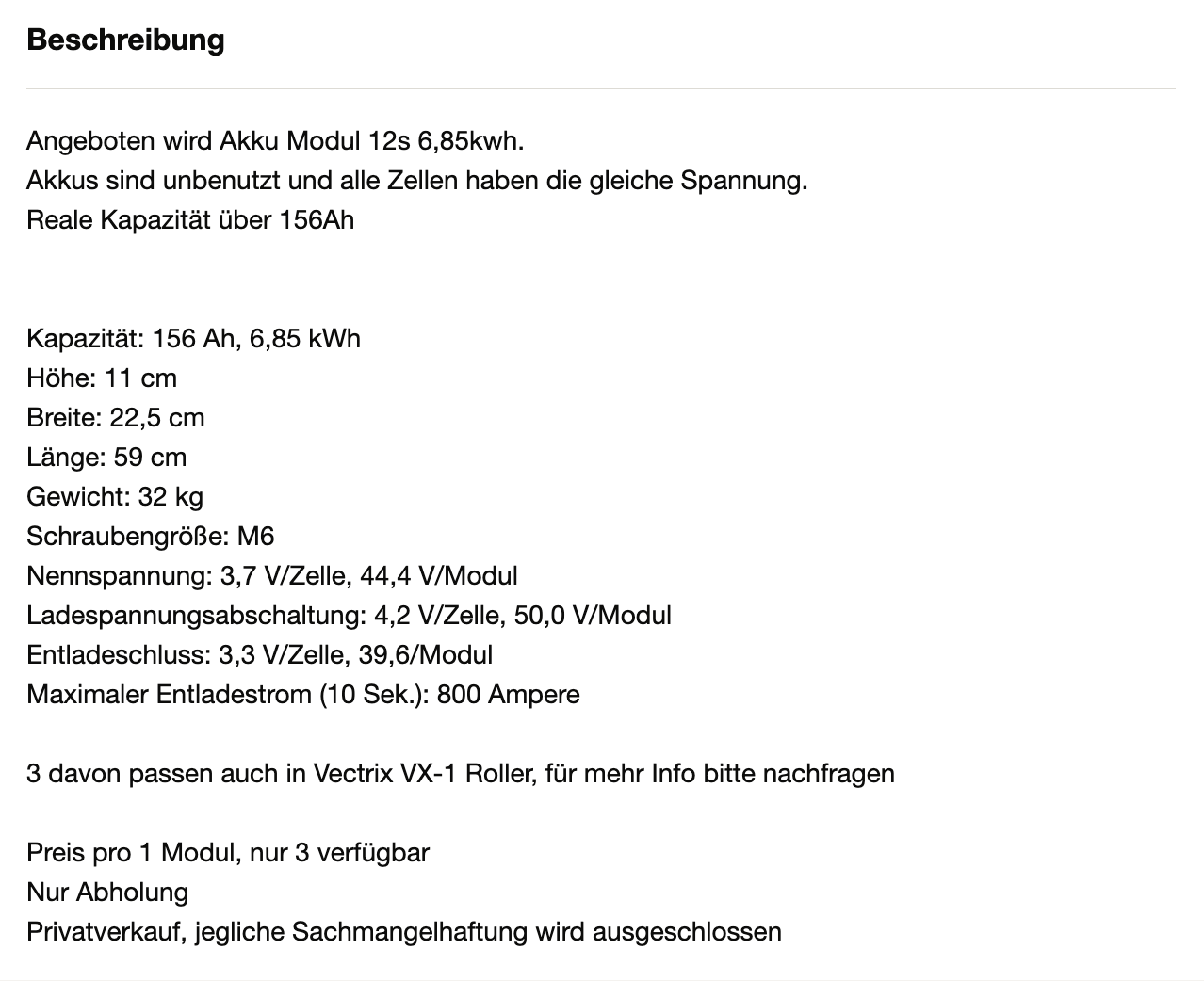

Falls sich andere Vectrixfahrer hierher verirrt haben, verlinke ich mal ein Kleinanzeige über ein privates Angebot von neuen ID3 Modulen für 800 € Stückpreis. Selbstabholung, das wollte ich mir nicht antun.
Die Vectrix auf dem Bild ist zwar auch weiss, aber nicht meine.
https://www.kleinanzeigen.de/s-anzeige/ ... 3-168-3883
