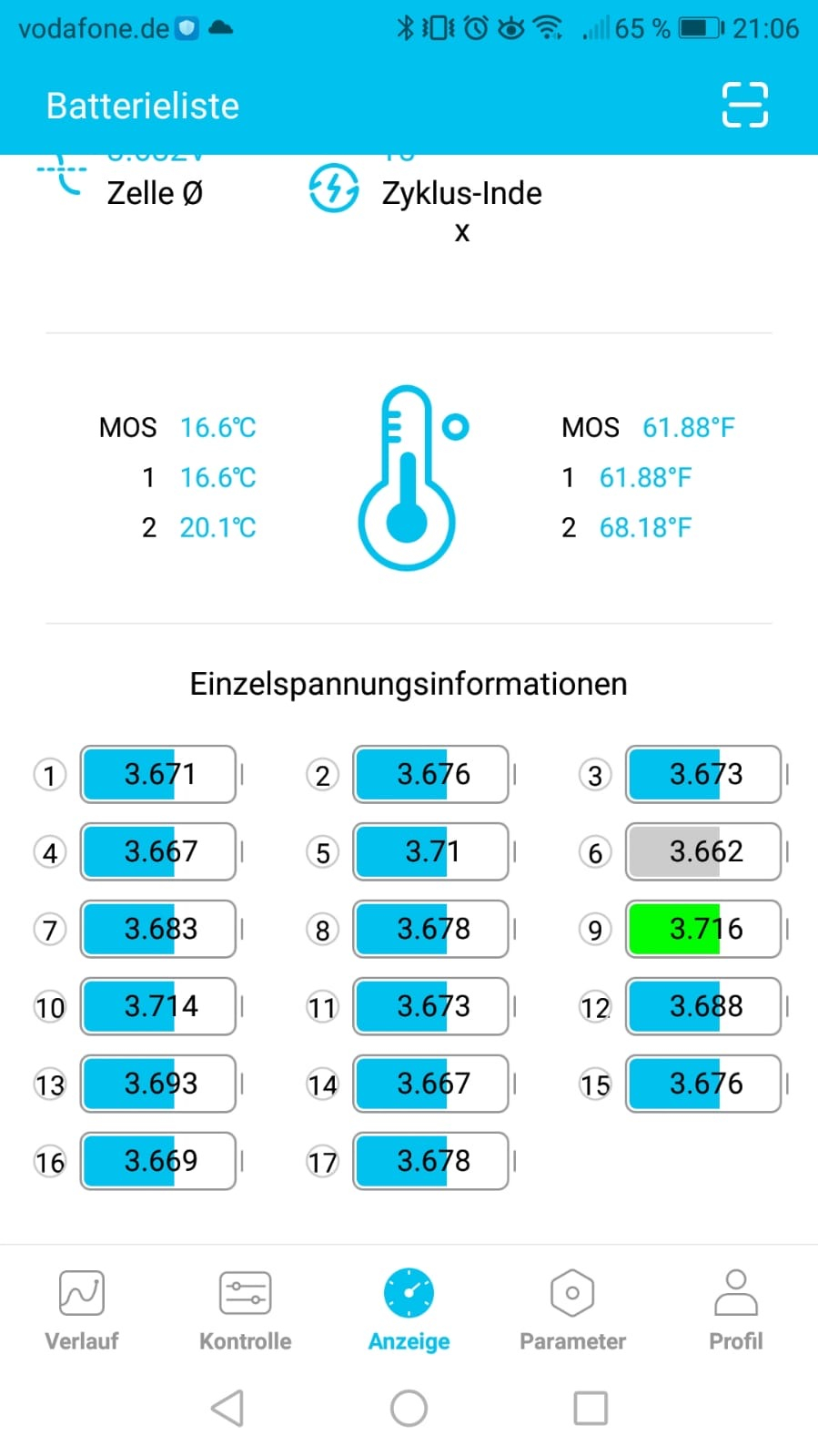

Hallo
Ich habe immer mehrere Zellen zusammen genommen so 6 Stück und benutzt habe ich ein Ladegerät für Akku Lampen da sind ja auch solche Akkus verbaut. Wo ich durch war mit den Zellen ging das BMS schon wieder und ich konnte auf den Akku zugreifen. Hab es dann draußen hin gestellt und unter Aufsicht mit Orginal Ladegerät geladen . Erst auf 50% den nächsten Tag auf 80% und dann voll bis Ladegerät abgeschaltet hat. Habe zur Zeit ne 150w Glühbirne dran zum Entladen.

Hört sich gut an. Jetzt kannst Du ja mit der App zugreifen und erkennen wie groß die Drift ist.Marki hat geschrieben: Mi 26. Mär 2025, 11:32 Hallo
Gruß Conny
