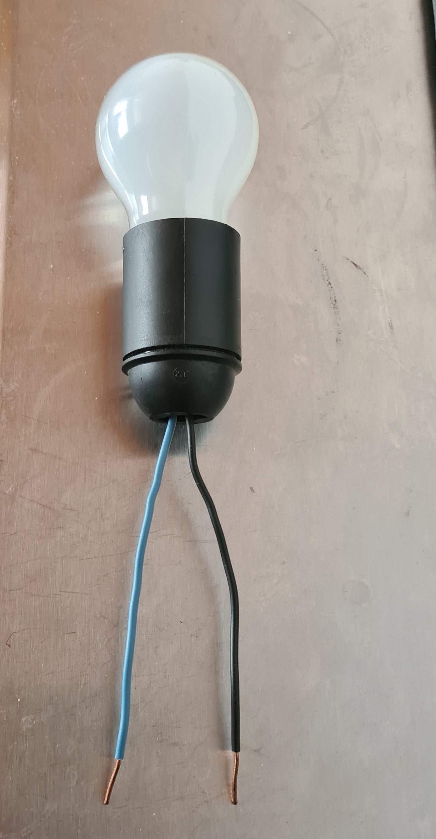

Versuche mal ob Du noch ein BT Signal bekommst, damit kannst die Schalter Laden / Entladen wieder einschalten.
Nächste Möglichkeit zB 220V 100 W Glühbirne in E27 Fassung in die Buchse stecken, kann 2 Tage dauern bis sie leuchtet, dann kann man wieder laden.
Gruß Conny

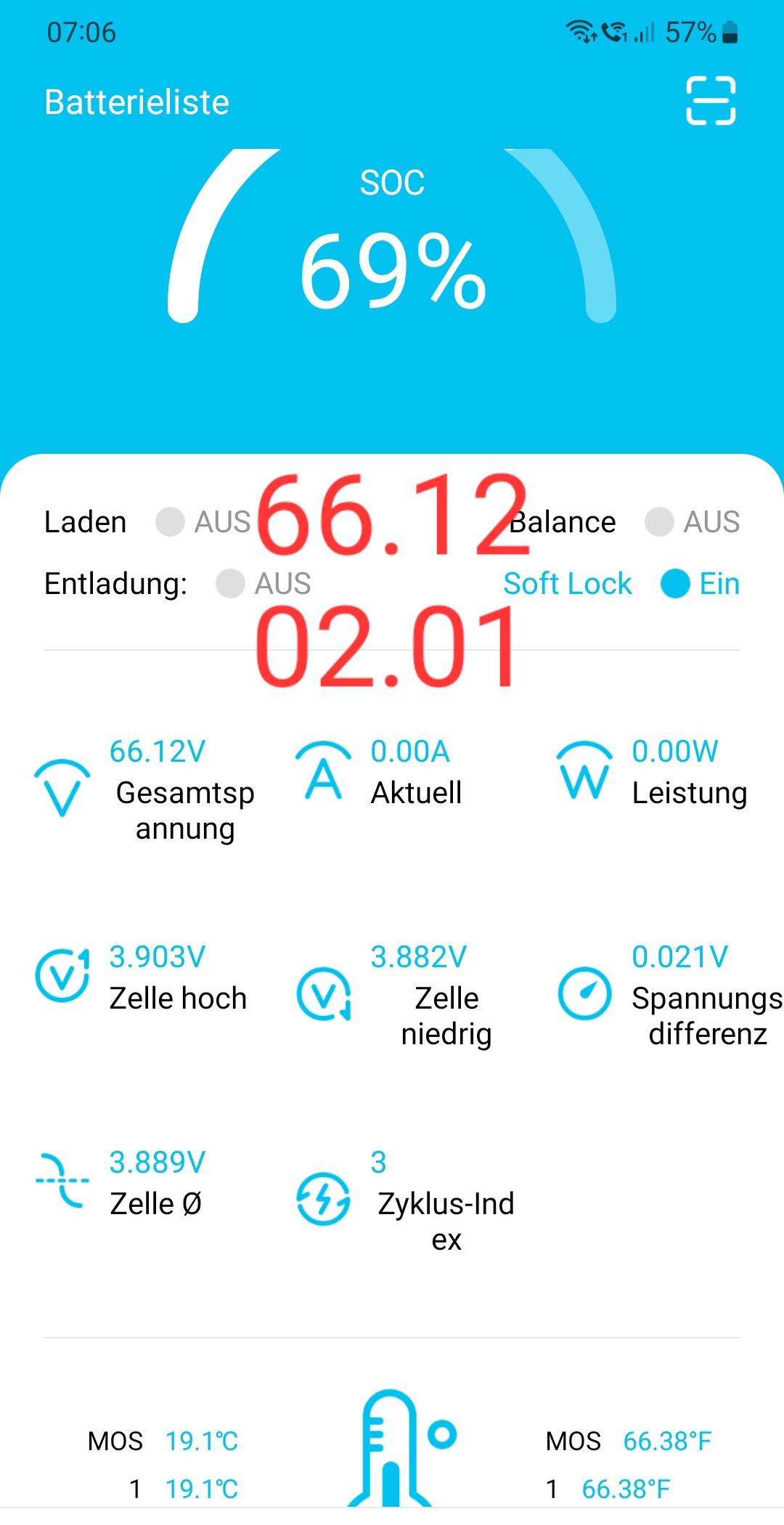

conny-r
Beiträge: 2720
PLZ: 3616.
Re: Econelo DTR - Akku TOT
Beitrag von conny-r »
Eine geringe Spannung unter 10 V kann man messen, ist schon lange her. Mein desolater Akku läßt sich gut überwachen und verliert in 10 Tagen ca 0,2 Volt. Ausgang abgeschaltet + Softlock !

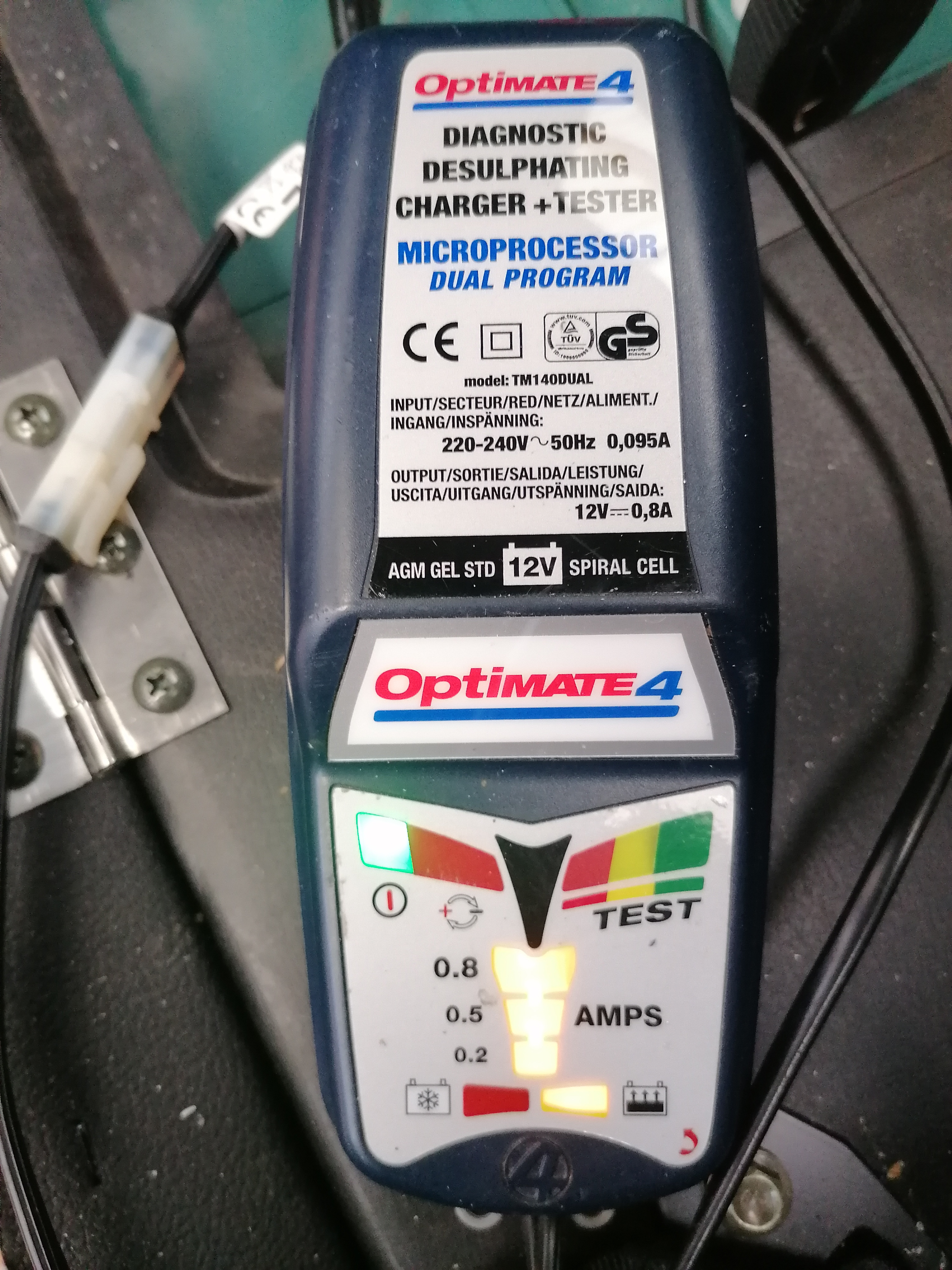

ewaldo
Beiträge: 32
Registriert: Mi 30. Okt 2019, 09:28
Roller: Econelo M1 Kabinenroller
PLZ: 56299
Wohnort: Ochtendung
Tätigkeit: Ich bin Rentner und genieße das Leben nach 48 Berufsjahren im Malerhandwerk.
Beitrag von ewaldo »
ich hatte auch mal so einen Fall und mein Optimate 4 hat den Akku wieder zum Leben erweckt, incl. entsulfatisierung, alles automatisch.

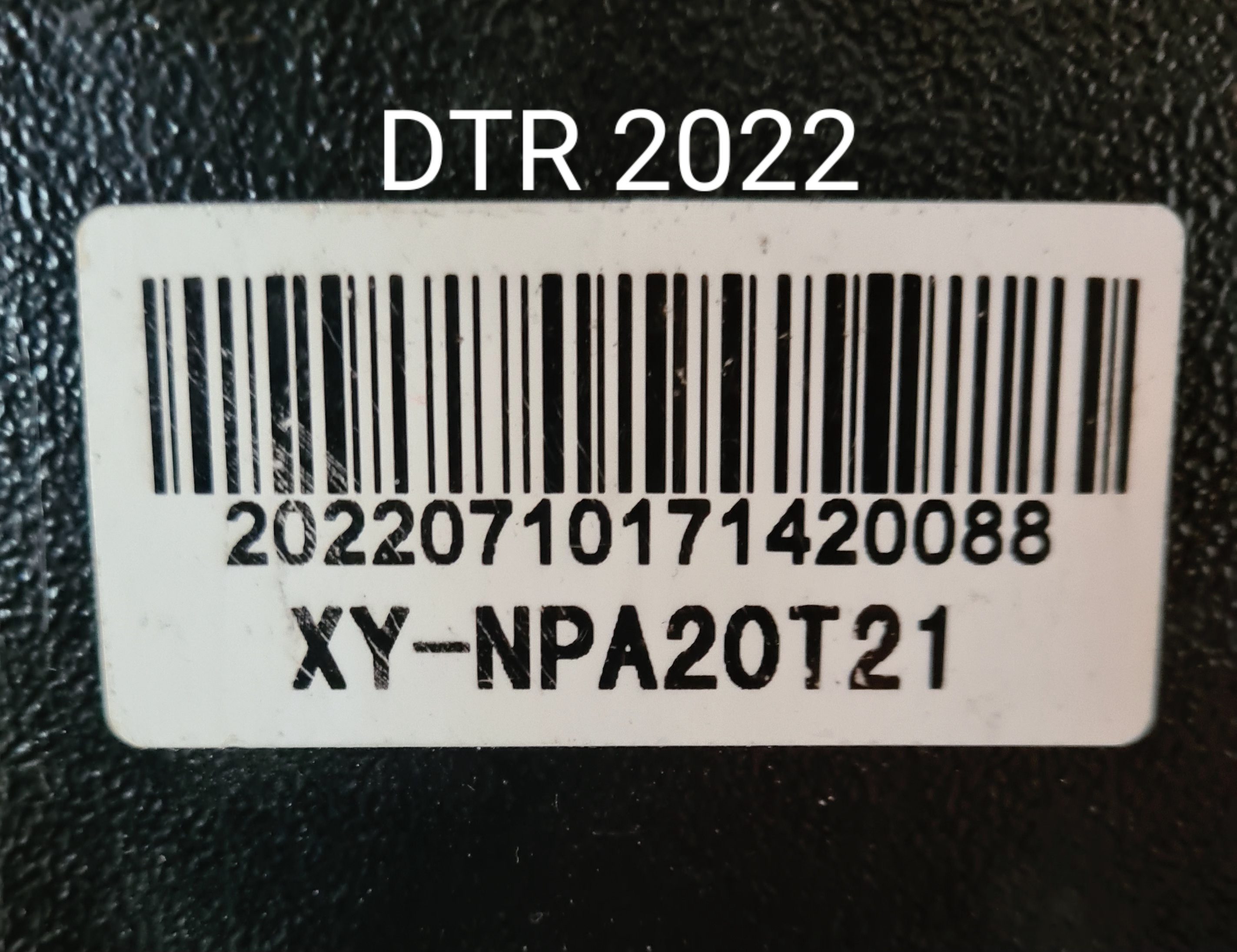

conny-r
Beiträge: 2720
PLZ: 3616.
@Andy Alles Gute im Neuen Jahr :)
Hier mein Akku aus der gleichen Serie... welch ein Zufall :lol:
Gruß Conny

danke für die Hinweise ich hab jetzt mal eine 60W Glühbirne dran gehängt - 100W nicht auffindbar im Haus ;-) ....
