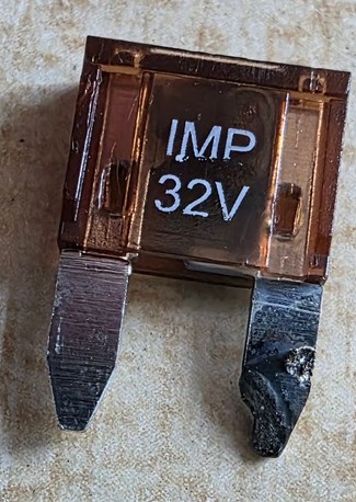

So, wir haben die durchgebrannte Akku-Sicherung von @thielenmic 's Akku gezogen.
Die Neue hat sofort ausgelöst.
Also ist das was für die Fachleute.
Aber trotzdem: irgendwelche Ideen, was außer dem BMS dahinter stecken könnte?

Also, Eapoe hat diese Sicherung gezogen.
Die war offensichtlich durchgebrannt
Bild).
Und beim Versuch, eine neue mit gleichem Wert einzusetzen, hat es kurz geblitzt, und die neue Sicherung war auch hin
Man sieht, wie der Kontakt vom Blitz angeschmolzen wurde.
Hat jemand eine Idee, was dahinter stecken könnte?
Danke - Michael

thielenmic hat geschrieben: Fr 31. Jul 2026, 16:41Hat jemand eine Idee, was dahinter stecken könnte?
Wenn eine Sicherung so durchbrennt, steckt immer ein Kurzschluss dahinter ;)
D.h. das Gerät ist defekt.

Das mit der Sicherung hatte ich schon und andere auch verstanden. Der Pfad mit der Sicherung ist normalerweise nicht "dickstromig", es wird nur die Elektronik des BMS versorgt, vermutlich über Wandlerbausteine, und da drumrum kann viel schiefgehen, von durchgegangenen Kondensatoren, Halbleitern etc. Die Sicherungen platzen auch deswegen spektakulär, weil eben richtig Bumms dahinter steckt (viel mehr als in einem Kfz-Bordnetz).
btw. Sicherungen aus dem Autobereich haben hier nur Notbehelffunktion. Auf dem Bild lese ich was von 32V, die übliche Grenze, aber wir haben hier mit bis zu 57 Volt zu tun. Es ist gut zu sehen, dass die zweite Sicherung gefahrlos ausgelöst hat, aber das könnte eben auch anders aussehen, deswegen unbedingt passende verwenden - auch für die beiden regulären Sicherungen für VBatE und VBatI unter der Sitzbank.
Fakt ist: Die Sicherung war zum Glück dort vorgesehen, hat wie geplant ausgelöst und schlimmere Schäden (Brand) verhindert.
Die Methoden zu weiterer Diagnose sind beschränkt. Bei Schaltwandlern in Kleinelektronik kann man mit kontrollierter Fremdspeisung und Beobachtung der Platine mittels Wärmebildkamera versuchen, den kurzschließenden Baustein zu identifizieren, das benötigt aber einige Erfahrung, vor allem weil da selten das Bauteil "aufleuchtet", was auch das Problem ist. Aber ich würde das niemals probieren solange da Akkuzellen angeschlossen sind. Und vor dem Lösen der Akku-Kontaktfahnen am BMS habe ich einen Heidenresepekt. Das aber wäre das Mittel der Wahl, wenn der Defekt auf dem BMS auch zu einer Debalancierung der Zellen führt. Ab einem bestimmten Punkt (den im Nachbarthread zum Debalancing wohl schon erreicht ist), ist der Akku dann als wirtschaftlicher Totalschaden zu betrachten.
