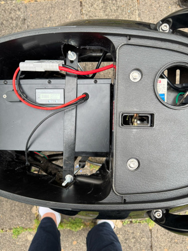

Also die Batterie passt schon mal ins alte Fach :D
Die Position des Fixierungsbügels müsste auch passen, also nur noch lange Schrauben und auf den luftigen Seiten links und rechts etwa Füllmaterial.
Sobald das Kabel da ist, wird umgebaut :mrgreen:
Bin gespannt, wie das so verläuft. Passendes Werkzeug ist mittlerweile auch im Haus.
Halte euch auf dem Laufenden

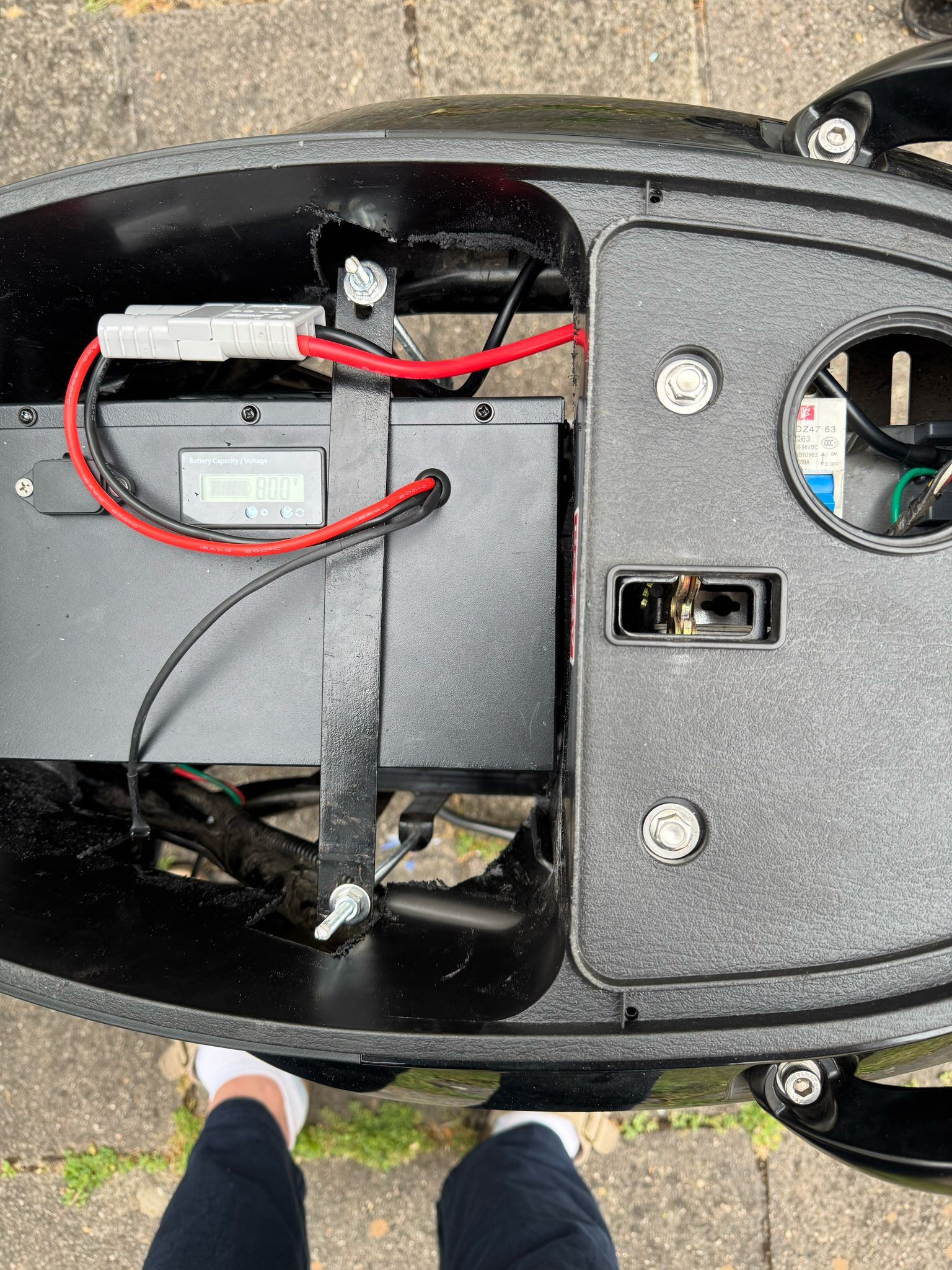

Habe bemerkt, dass der VK ein 12AWG Kabel verbaut hat :? :shock:
Rollerseitig hätte ich ein 6AWG oder 8AWG Kabel angeschlossen. Meint ihr die 12AWG vom Hersteller könnten problematisch werden? Will die Batterie eigentlich nicht öffnen um das Kabel zu ersetzen…
Alternativen?
Grüße
David

So, Umbau vorerst abgeschlossen, tut auch wie es soll :mrgreen:
Gibt noch die ein oder andere Verbesserung, was die Kontakte am Controller angeht. Da brauche ich noch bessere unterlegscheiben.
Kurze Frage an die Profis: ich dachte eigentlich, dass man ihn auch ohne rote und grüne litzenkabel vom alten Ladeport starten kann. Leider habe ich mich getäuscht und ich musste die Anschlüsse wieder an + und - aufnehmen. Gibt’s ne Möglichkeit, das zu umgehen?

Ich habe den 30Ah Akku genommen und vorher das Helmfach (vor allem im Hinblick auf die Strebe vorne am ursprünglichen Ladeanschluss!) ausgemessen. Mit diesen Maßen bin ich auf den Händler SEENRUY zugegangen und habe ihn gebeten, den Akku auf diese Maße anzufertigen.

dave0711 hat geschrieben: Di 15. Jul 2025, 19:52 urze Frage an die Profis: ich dachte eigentlich, dass man ihn auch ohne rote und grüne litzenkabel vom alten Ladeport starten kann. Leider habe ich mich getäuscht und ich musste die Anschlüsse wieder an + und - aufnehmen. Gibt’s ne Möglichkeit, das zu umgehen?
Das hatte ich damals nicht gelesen und verstehe es jetzt nicht ganz.
Ist der Ladeport nicht angeschlossen?
Diese Batteriemanagementsysteme haben in der Regel ein "common port": Laden und entladen über einen Anschluss. Deshalb schließe ich intern immer den Ladeport parallel zu dem Hauptanschluss an, damit eben der Ladeport nutzbar bleibt. Aber vielleicht habe ich die Frage nicht verstanden.
Schöne Grüße, Bertolt

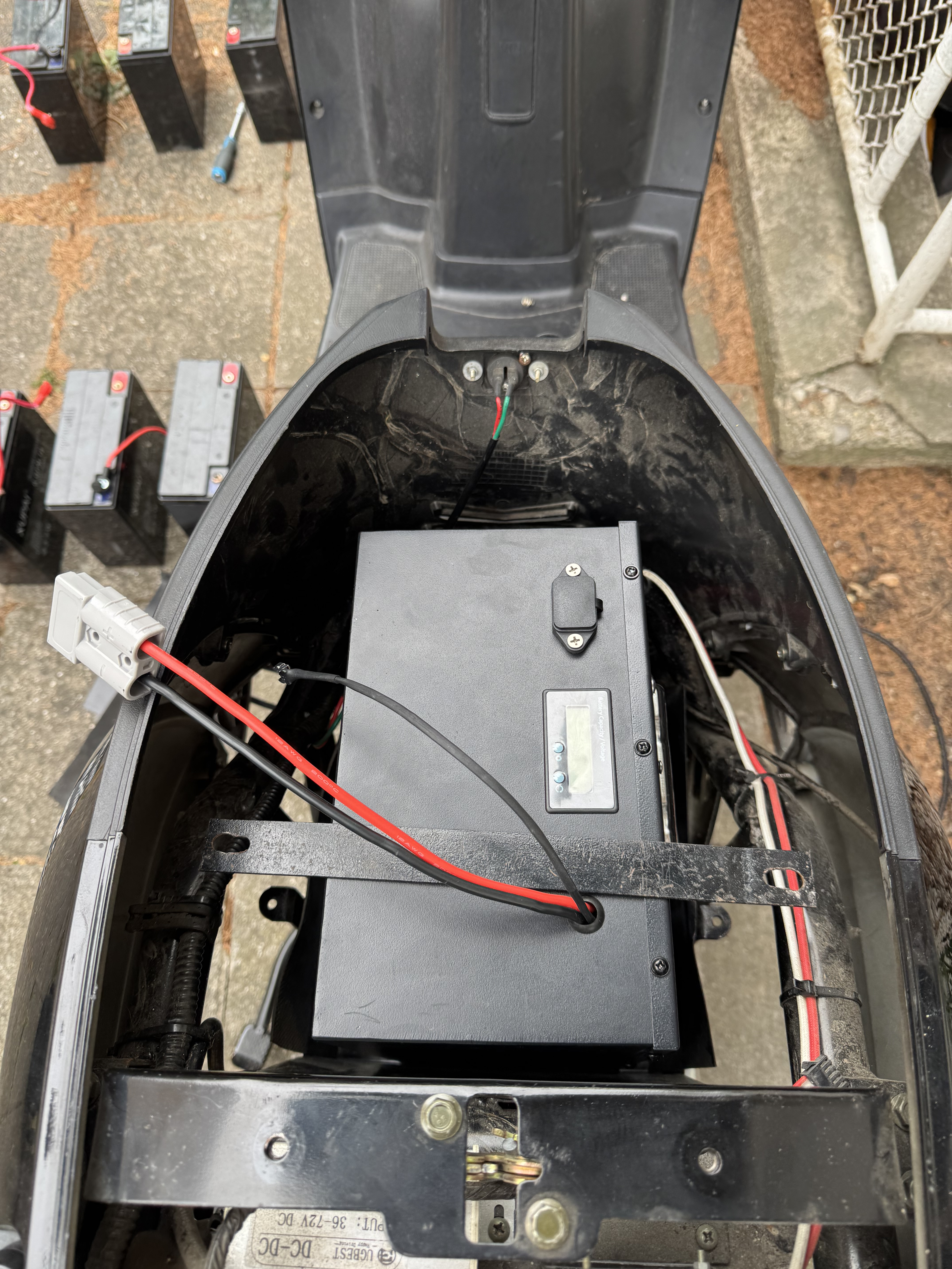

Also ich habe explizit nach dieser Metallkiste gesucht, alleine aufgrund meiner Einbausituation und weil es einfach hochwertiger wirkt bzw weniger "gefährlich", auch wenn lifepo4 akkus zumindest rein theorethisch, wenn gut behandelt, nicht brennbar sind.
Das "Helmfach" in das nicht mal ein Helm der Größe XXS gepasst hat, habe ich nach unten und hinten aufgeschnitten, dass ich mit meiner Sitzfläche sozusagen direkt über dem Akku sitze.
Ich bewege den Akku/Roller meist zwischen 80-40% und lade ihn dann auch wieder, soll wohl zellschondender sein. Ich komme in dem Bereich locker 20km weit, was mir für 1 Woche problemlos reicht.
