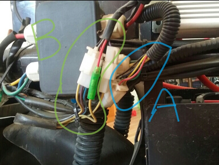

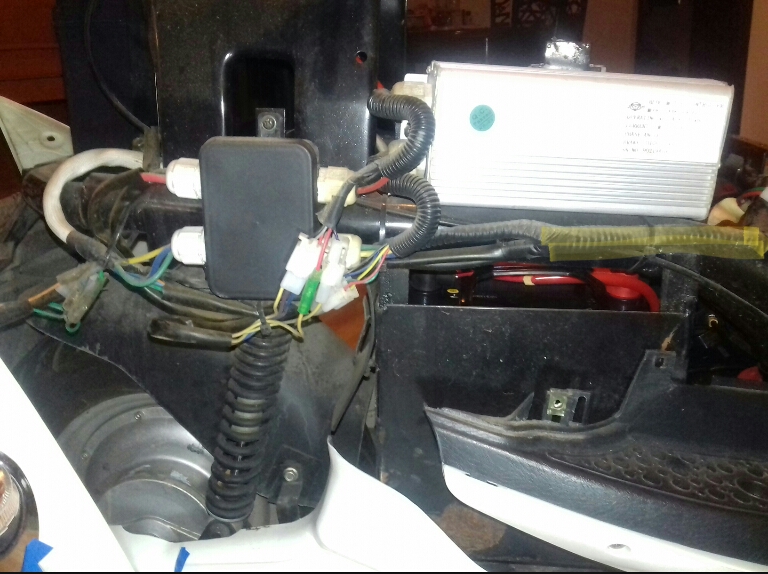

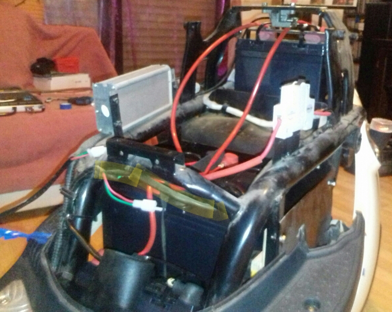

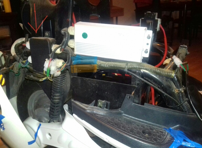

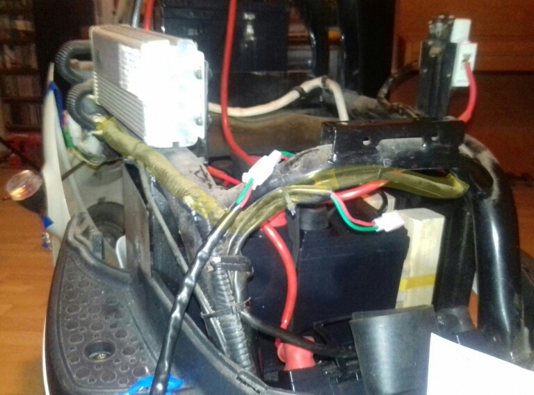

ja, er läuft. Die Akkus sind auch aufgeladen, bzw. waren es anscheinend schon und wenn ich die Sicherung anstelle , den Motor starte, und das Gas drehe, dann dreht sich der Reifen.....
Was die gelbe Leitung B angeht.... ich weiss nicht ob sie in inus oder plus des controllers geht, weil das nicht eingezeichnet ist am controller.... und es gibt auch noch ein "neues" schwarzes Kästchen welches ich entdeckt habe, durch das die Kabel gelbe Leitung b und
rote Leitung 1 hindurchlaufen, bevor sie in den controller münden.
Zusätzlich ist es erschwert erkennbar, wohin die Kabel gelb und rot genau führen, da sie ab der Mündung zusammen genommen sind und ein Klebeband/ Schlauch drumherum ist....
ich kann nur erkennen, dass dieses Kabel , welches aus verschiedenen kabeln besteht wie rot und gelb, dann irgendwann in den controller führen.....
Erklären kann ich es nicht so verstöndlich...habe es auf den nachfolgenden Fotos markiert, wo die kabel entlanglaufen.

- die Kabel rot und gelb führen dann unter dem controller weiter nach links in Richtung schwarzes Kästchen links vom controller , durch das sie hindurchlaufen (?) ob nach der gelben Markierung die kabel in der blauen Markierung oder der orangenen weiterlaufen, kann ich icht erkennen....dazu hätte ich den Schlauchmantel aufschneiden müssen, indem die kabel verlaufen....das lasse ich lieber...
- das kabel gelb verlaüft dann weiter nach links in richtung controller, bis dorthin wo die Mündung ist (ca in der Mitte des Bildes) dort wo die Kabel zusammentreffen, verlaufen sie dann erkennbar weiter nach links in Richtung controller und unter dem controller weiter in Richtung zum schwarzen Kästchen links vom controller, aber ab dem Moment wo das gelbe Kabel in den "Kabel-Tunnel" geht , kann ich nur den Verlauf erkennen... -Das Kabel 1, welches vom Akku wegführt (auf der Zeichnung als 1 benannt) verläuft auch vom Akku neben dem gelben Kabel entlang bis zu dieser Mündung und führt dann ebenfalls in diesen "Kabeltunnel" hinein.

Das "kleine schwarze Kästchen" mit den (IPON?)-Verschraubungen dient wohl in
deinem Roller nur als Zwischenklemmbock, zur Verbindung der Batterie-,
Controller- und Motorleistungsadern. Der Deckel dieses Kästchens lässt sich
sicher abziehen oder abschrauben.

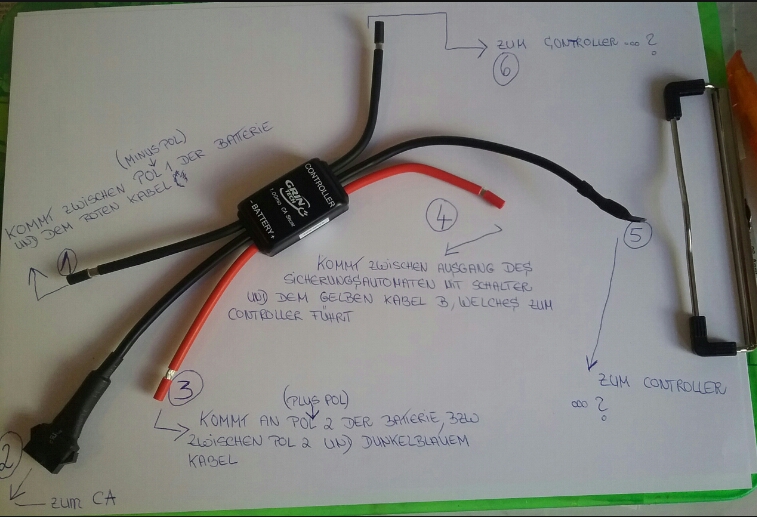

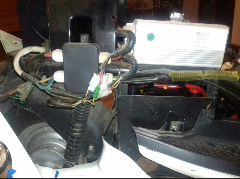

Wenn ich jetzt schon mal die Verkleidung abhabe, würde ich gern den CA anschließen, auch damit ich die Messdaten über die Akkus, Ladezyklen etc habe.....
Wenn ich eure Erklärung richtig interpretiert habe, sind jetzt nur noch 2 Kabel übrig zum anschließen und zwar Kabel 5 und Kabel 6 (die zum controller führen sollen?) siehe Zeichnung anbei......
Ps. Kann es sein, dass ich ein Kabel zum Verlängern brauche, um vom Shunt, der ja mit dem kurzen Kabel 4 " am Sicherungsschalter hängt".... rüber zu kommen zum Controller und dem blauen und rosa(/ lila?) Käbelchen? Falls ja, wie heisst so was? (damit ich es kaufen kann und der Verkäufer weiss was ich überhaupt suche.....
Eine Frage: "Zwischen Pol 1 der Batterie und dem roten Kabel" , bedeutet das dass
1. ich Kabel 1 des CA einfach an diese Stelle anschließe, also dann praktisch Kabel 1 des CA und das rote Kabel " gemeinsam an dem Batteriepol hängen,
oder dass
2. ich zuerst das Kabel 1 an den Batteriepol anschließe und das rote Kabel, dann nicht direkt an den Batteriepol, sondern an Kabel 1 des CA??????? OMG....
Bis vor qenigen Minuten dachte ich noch ich habe es verstanden.....
Danke, dir auch einen schönen Sonntag!
oder dass

- Hier die aktuelle Zeichnung, bei der ich jetzt noch 2 Kabel übrig habe....5 und 6. Müssen die vor dem Controller angeschlossen werden? Danke für eure Geduld! Wenn du @Stromtanker oder du @Chilli mal eine Hypnose brauchen (Stressreduktion, Raucherentwöhnung, ...) oder eine Paarberatung, meldet euch gerne und lasst mich wissen wie ich euch den Gutschein für die Hypnosesitzung/ Paarberatung zukommen lassen kann. Präsenzsitzung ist nicht zu vergleichen mit Telefon- oder Skypeberatung, aber wir machen das für einige Klienten die einen weiten Anfahrtsweg zur Praxis haben/hätten.

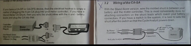

Ah jetzt ja, Du hast den Stand-Alone Cycle Analyst (CA-SA) mit dem Shunt zum direkt einstecken
Ich ging bisher vom High-Current CA-HC mit separatem Shunt aus. UND: Scheinbar hast Du den CA-SA Version 3.0, denn Dein Shunt hat 6 Kabel drin! Dann also zurück auf LOS:
Erst mal bitte die farbig bebilderte "in"offizielle CA-Anleitung herunterladen von der Endless Sphere Webseite:
https://endless-sphere.com/forums/viewt ... 45#p571345
Sie heißt derzeit "CaV3_UUG_3-0e.pdf".
In diesem Dokument blätterst du bitte runter bis zum Abschnitt
"4.2.1.4 Installation with Cycle Analyst Molded External Shunt Module (Normal Mode)".
Dort wird Dein spezifischer Shunt mit seinen Ein-und Ausgängen beschrieben:
1 hast Du richtig zugeordnet, wo er anzuschließen ist, nämlich direkt an Batteriepol 1 (Minus der gesamten Batterie). Aber NUR dort, Du hast ja nur EIN Ende von dem schwarzen Kabel der "Battery"-Seite vom Shunt. Siehe Kabel 6 für die Weiterführung zom Controller...
2 zum CA passt auch. Ich hoffe, das entsprechende Kabel vom CA ist lang genug für Deine Zwecke.
3 kommt an den Ausgang Deines Sicherungsautomaten, den Du als "Schalter um den Stromkreis zu unterbrechen" bezeichnet hast. D.h. dein gelbes Kabel machst Du raus aus dem Automaten, und Deine rote Nr. 3 vom Shunt (Battery +) kommt dafür in den Automaten rein.
4 hast Du genau richtig erkannt, an das Ende kommt das dann verwaiste Ende des gelben Kabels zum Controller ran
5 ist ein Unikum, dazu später mehr. Hier gibt es zwei Bilder von Deinem Shunt: http://www.ebikes.ca/catalog/product/ga ... 315/id/48/
6 verbindest du mit deinem roten Minuskabel von Batteriepol 1, das ja nicht mehr an Pol 1 dran war, da ist jetzt Shunt Eingang 1 angeschlossen.

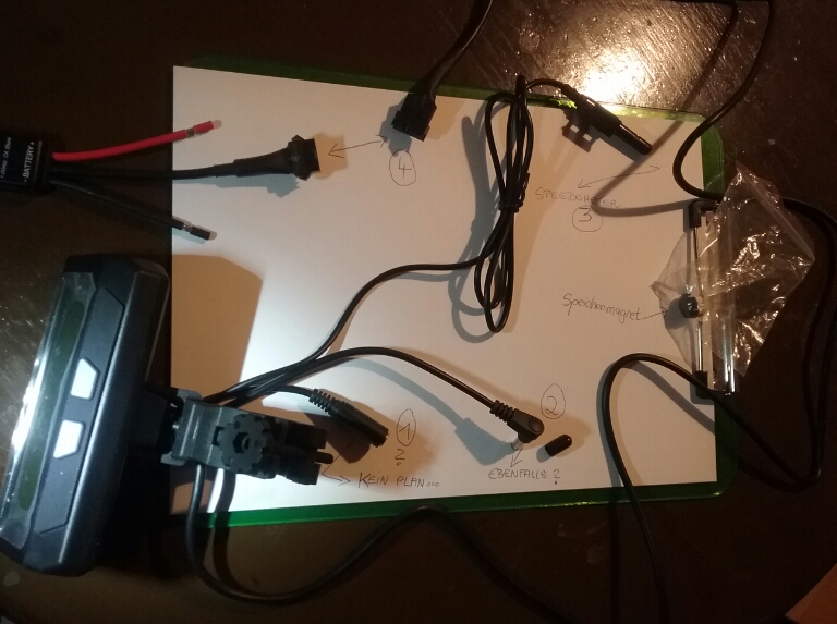

Dann zum Kabel 5: Hast Du zu Deinem CA V3.0 auch ein separates Kabel mit einem Kunststoff-Stift an einem Ende und einem Steckerchen am anderen? Ähnlich diesem, das aber keinen keinen Stecker hat?
http://www.ebikes.ca/shop/electric-bicy ... peedo.html
Dann solltest du auch einen Speichenmagneten haben, der aber am E-Roller nicht viel nützt. Du müsstest dann einen starken Magneten entweder ans Vorderrad oder den Motor hinten an eine passende Stelle Kleben, an der Du den Stift mit Reed-Kontakt drin ganz nah platzieren kannst.
Ansonsten hat Kabel 5 hat ein gelbes Kabel, das man parallel an einen Hallschalter Ausgang vom Motor anschließen kann, um daraus ein Geschwindigkeitssignal für den CA zu erhalten, aber das ist nichts für schwache Nerven
Kabel 5 hat auch grünes Käbelchen, das Du möglicherweise brauchen wirst, um das vom CA limitierte Hallsignal vom Fahrgriff an den Controller weiterzugeben. Auch etwas viel für eine(n) unbedarfte(n) User/in...

@MEroller :
Danke!
Yay! Jetzt fehlt mir theoretisch nur noch, dass ich verstehe wie Kabel 5 angeschlossen wird. Eine Herausforderung muss ja bleiben....
Wobei, wenn der CA angeschlossen ist kommt ja noch die Herausforderung zu verstehen wie die Programmierung vorgenommen wird/ also die Einstellungen.....

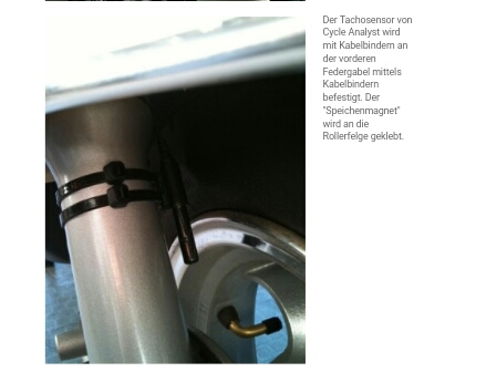

MEroller hat geschrieben: So 9. Apr 2017, 16:38
@MEroller & @Stromtanker :
Speedometer Kabel ist dabei und auch ein Speichenmagnet....allerdings bin ich davon ausgegangen, dass dieser ausreicht, wenn ich ihn an die Rollerfelge (?) klebe.....
Siehe hier:
http://www.mtml-trading.de/service-und- ... f-lifepo4/
So bin ich auf den CA gestoßen über diesen Bericht....
Grüße
- Dateianhänge
- Hier die aktuelle " Skizze" mit allen Kabeln des CA's . Kabel 1 oder Kabel 2, (evtl auch beide?) sind wenn ich richtig gelesen habe zum Datenaustausch da- mit Computer/Laptop??? Was für einen Adapter brauche ich, um das am Laptop anschließen zu können? Kabel 4 ist lang und müsste bis nach hinten zum shunt reichen und Kabel 3 ist so lang, dass es bis zum Vorderreifen geht, wenn der CA neben dem Originsltacho montiert wird....
- MTML-Trading benutzt den Magneten der dabei ist... Aber wenn ibr sagt, ich brauch nen stärkeren den ich festklebe, ok. :-)
- Screenshot_20170409-230549.jpg (61.47 KiB) 1984 mal betrachtet
● seit 2019 Emco Nova R3000 - 3 kW - B- Samsung Li-Ionen-Akku (37 Ah /48 Volt, 2 St.) ( 10.000 km Stand Mai 2024)
● von 2017- 2018 Flextech Eco Flash 2000 - 2 kW - Bj.2010 - gekauft mit 7986 km, neue Akkus: SIGA PHAETON AGM (Bleigel- Akku), zyklenfest, deep cycle, (28 Ah /12 Volt, 4 St.)
" Dream your life & live your dreams "
- Beiträge: 20828
Re: Eco flash 2000- cycle analyst- drosseln-do it yourself
Klar kannst Du das so machen! Der mitgelieferte Magent ist allerdings etwas schwach auf der Brust, da muss der Sensorstift wirklich sehr nahe dran platziert werden, dass er zuverlässig schaltet.
Ja, und E-Roller fahren ist wirklich eine tolle Sache! Doch warum wolltest Du ihn nochmals auf 25km/h drosseln? Da hast Du doch keinerlei Vorteil davon, oder?
