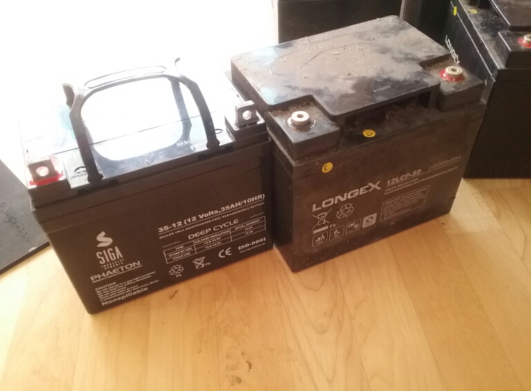

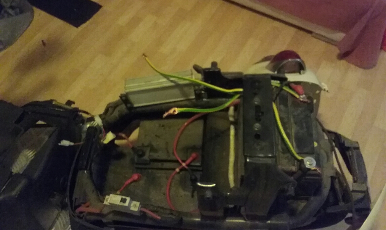

die alten Akkus...... die saßen bombenfest, selbst nachdem alle Befestigungen gelöst waren...als wären sie seit 2010 angewachsen.....Mit vorsichtigem Hebeln von allen Seiten konnte ich sie dann schließlich lockern.....
Größenunterschied der Akkus.... Damit die neuen Akkus fest sitzen und nicht hin und her wackeln während der Fahrt, kann ich dazu (wie auf dem nächsten Foto sichtbar "neue Akkus") Holz als Füllmaterial nehmen, wenn ich zwischen Holz und Akkus dieses Gummiematten- Material nehmen? (Die Matte war vom Vorbesitzer drin, weiss nicht wie das Mat heisst) fühlt sich bisschen an, wie Fußmatten im Auto).

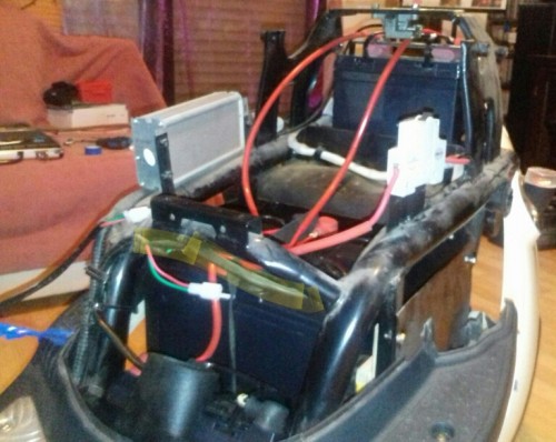

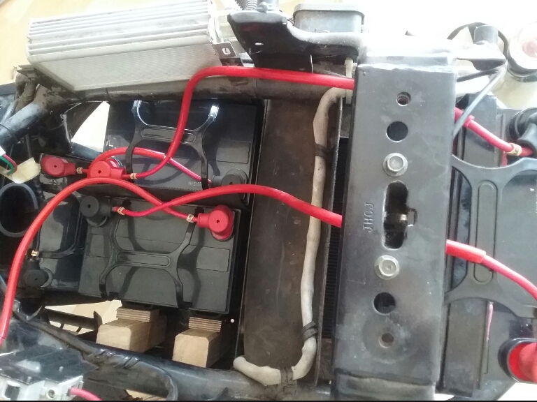

die neuen Akkus endlich eingebaut und angeschlossen......

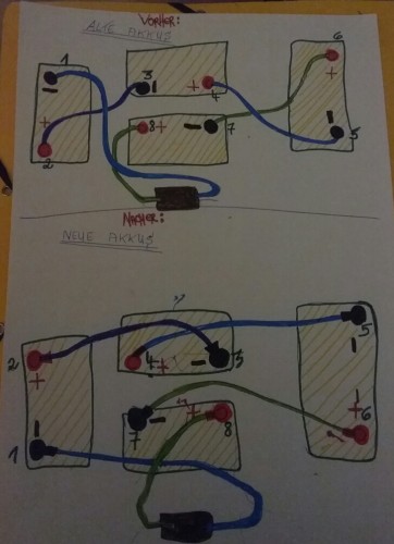

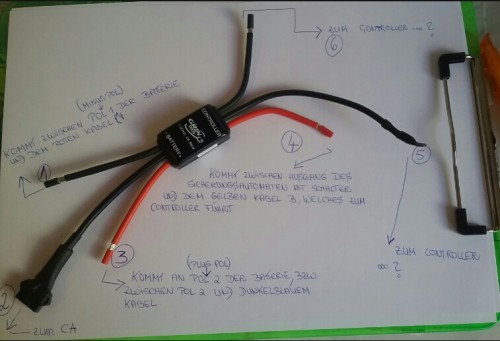

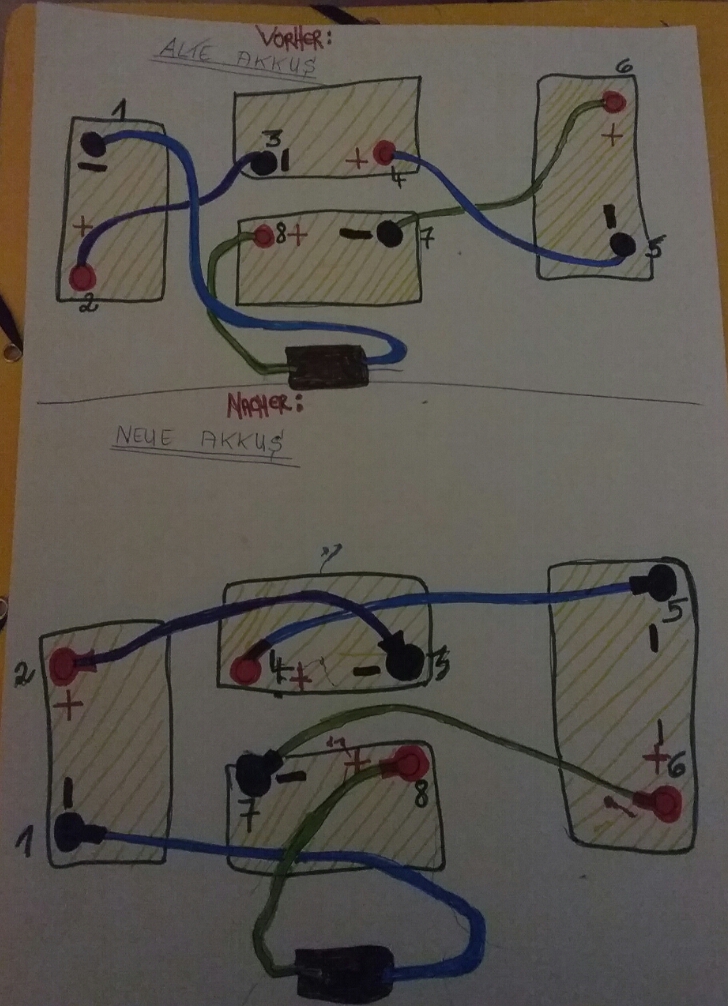

mein 1. "Schaltplan"......    oben auf der Zeichnung die alten  Anschlüsse der Akkus und unten auf der Zeichnung die Verkabelung (in Reihe geschaltet?) der neuen Akkus...

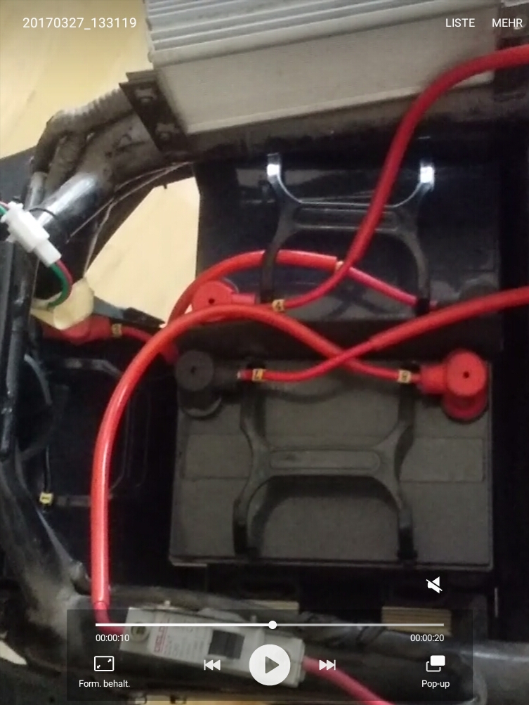

nachdem ich getestet habe, ob der Roller startet und ich erleichtert fesstellte, "ja anscheinend richtig angeschlossen....", soll es  zum nächsten Schritt weitergehen.....

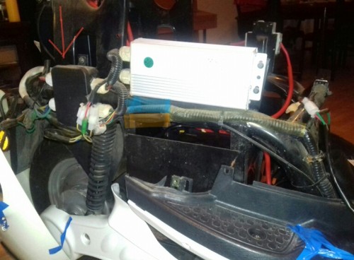

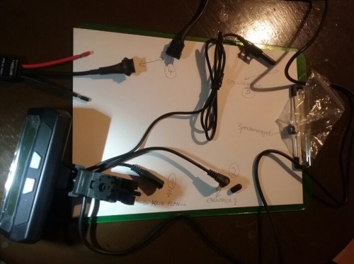

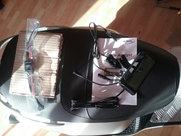

die Installation des cycle Analyst. Genauere Angaben und weitaus mehr als nur die Akkustsndanzeige und der Tacho, due im Roller voreingebaut sind. Auch die Drossel Funktion habe ich vor zu benutzen, doch.......:

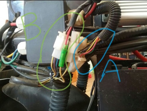

wo muss ich diese vielen Kabel anschließen???????    Bin dankbar für jeden Tipp. Bin absoluter Elektronik Laie und dies ist mein erster Elektroroller......

Danke für die Links. Habe mir alles angesehen, jedoch weiss ich noch nicht wo ich die Kabel des CA anschließen muss.
Wenn man sich an der oben sichtbaren "Schaltplan"- Zeichnung orientiert die ich angefertigt habe, wisst ihr vielleicht an welchen Stellen die 5 Kabel angeschlossen werden müssen und an welcher Stelle ich den Shunt anschließen muss :?:
Das einzige was ich als Elektronik-Laie verstanden habe ist, dass der CA mit mindestens einem der 5 Kabel direkt an den Akkus angeschlossen wird!
Was noch relevant sein könnte ist, dass ich auf die Drossefunktion des Cycle Analyst zurückgreifen will. Reicht da der Controller aus, der im eco flash 2000 verbaut ist?

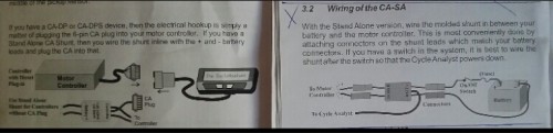

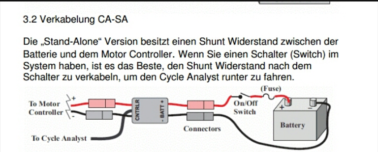

In den Bedienungsanleitungen von CA und vom Roller habe ich nur das hier gefunden:
cycle Analyst (Bedienungsanleitung)

Beim Shunt gehören die Anschlüsse am roten Kabel zwischen +48V (Pol 8 im Bild "nacher") und den Controller und die Anschlüsse an den gleich aussehnden schwarzen Kabel zwischen Masse (Pol 1 im Bild "nacher") und Controller.
Dann bleibt noch ein Kabel über, dass zum Cylcle Analyst geht.
Warum ersetzt Du Batterien durch kleinere? Zumindest scheinen die Batterien keine schlechte Wahl zu sein. Die hatte ich bisher nicht am Radar - scheinbar eine Alternative zu den Greensaver SP38-12.

Diese Akkus wurden wohl verbaut:
Siga Phaeton 12 Volt / 35 Ah
:arrow: http://www.siga-batterien.de/siga-phaeton-agm.html
:arrow: Datenblatt: http://www.siga-batterien.de/Datenblatt/S35-12.pdf
:arrow: CA V 2.3 http://www.mtml-trading.de/produkte/bor ... -3-ca-lsa/
Hier wird auch die Drosselung in Punkt 7.1 + 9.2 + 9.3 beschrieben:
:arrow: Anschluss CA V 2.3 http://www.mtml-trading.de/app/download ... itung.pdf/

Die Siga Batterien sind höher als die Greensaver :shock:
Hall Effect Throttle signal? Ich hätte als throttle signal das "Gas" Signal gesehen. Das sind doch Potis und nicht Hall, oder?
Umgekehrt haben gute Systeme zwei gegenläufige Potis am "Gas" - da dürfte es Probleme geben, wenn nur ein Signal manipuliert wird.

Beim ecoFlash 2000 ist batterie-mässig noch oben hin noch etwas Spielraum.
(Accelerator) Throttle ist nur der englische Begriff für unser deutsches "Gas" (Strom).
Der Stromgriff für unsere Roller funktioniert über einen Hallsensor.

Ja genau diese Akkus (SIGA 12V 35AH) habe ich verbaut. Die alten vom Vorbesitzer (Longex 12V 50AH / 20hr) waren empty.... er sagte sie hätten noch 1-5 km Reichweite (16 kg Gewicht pro altem Akku waren das) .
Beim Akku- vergleichen bin ich auf die SIGA gestoßen. Die Angaben machen auf mich einen guten Eindruck.
Knapp 10 kg Gewicht pro Akku & die 12V 35AH /10hr sind beim flextech 40AH, da der 20hr hat.......
(habe ich zumindest so recherchiert.... ;-) :P
( alle 4 Akkus haben incl. Lieferung 360€ gekostet
Ich habe keine Ahnung was das genau bedeutet...nur dass AH die Reichweite ist & dass es vom Preis-Leistungsverhältnis sehr gut sein soll. (Kein Vergleich zu den Lithium LiFePo4....aber die sind ja nicht nur Leistungs-Reichweite-Haltbarkeitsmäßig eine andere Kategorie, sondern auch preislich..... :shock:

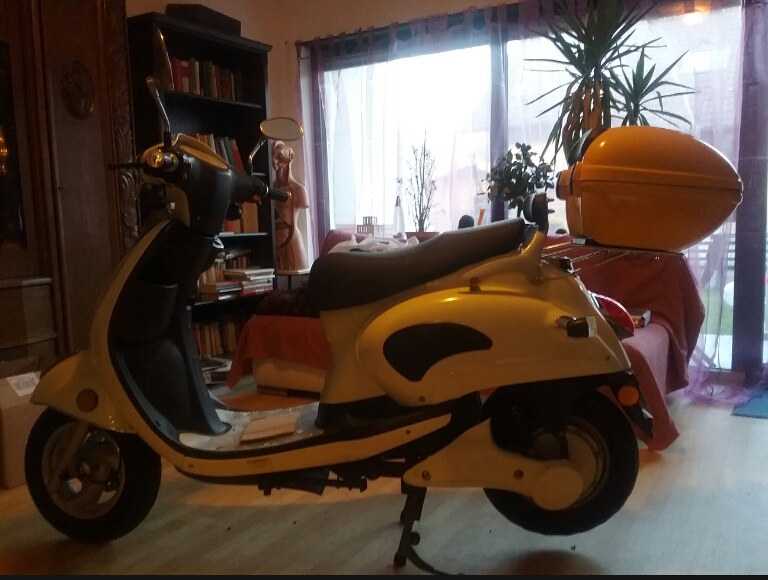

der fertig montierte Topcase. Bei Interesse kann ich gern schreiben wo es den gibt. Ist natürlich nicht vergleichbar mit einem hochwertigen case, aber um überhaupt erstmal eines zu haben um meine Tasche während der Fahrt zu verstauen..., ist es für mich so ok.

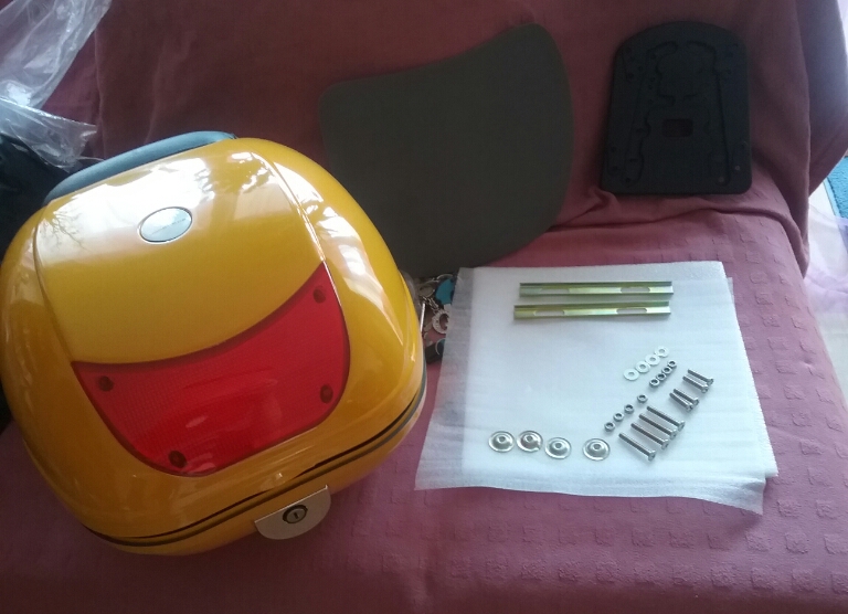

Dann kam das Topcase an die Reihe. Habe ich neu für 27 € erstanden (incl Lieferung 34€). Leider ist keine Bedienungsanleitung/Montageanleitung dabei. Wenn man jedoch handwerkluch ein wenig geschickt ist, kann man durch ausprobieten herausfinden wie er anzubringen ist. Der Sicherheit halber, gehe ich bevor ich in den Straßenverkehr losziehe, erst mal in die Kfz Werkstatt und lasse überprüfen.... ;-)

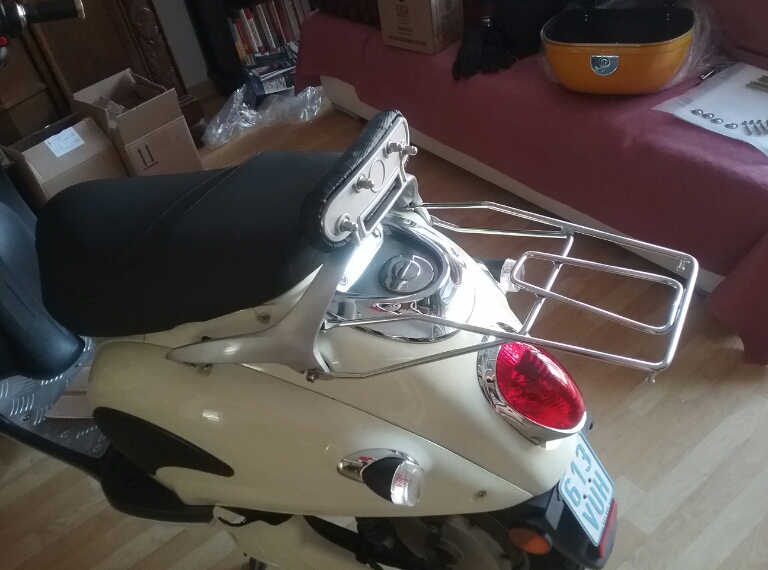

der Gepäckträger für 30 € (37€ incl Lieferung) von Sachs Bee. Mit Hilfe der spitzen Anleitung hier im Forum gefunden u.geschafft zu installieren. Klasse Forum finde ich! Danke :-)

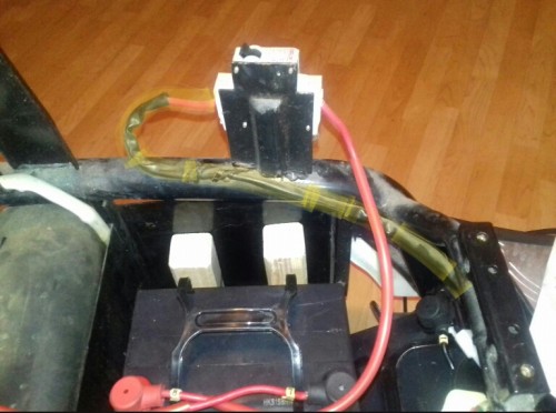

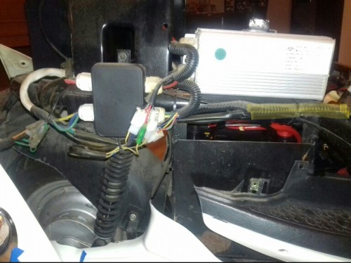

Hier das 2 Foto zur Zeichnung: Hier erkennt man den "On- off-Schalter" unten im Bild.....

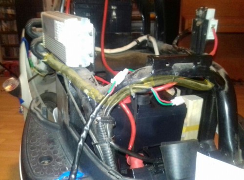

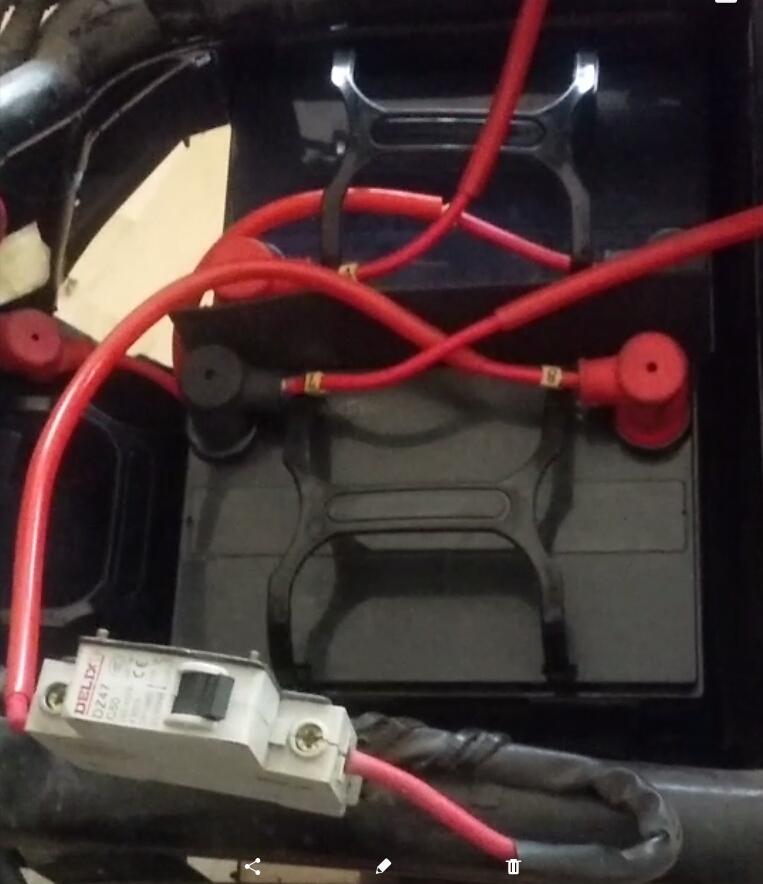

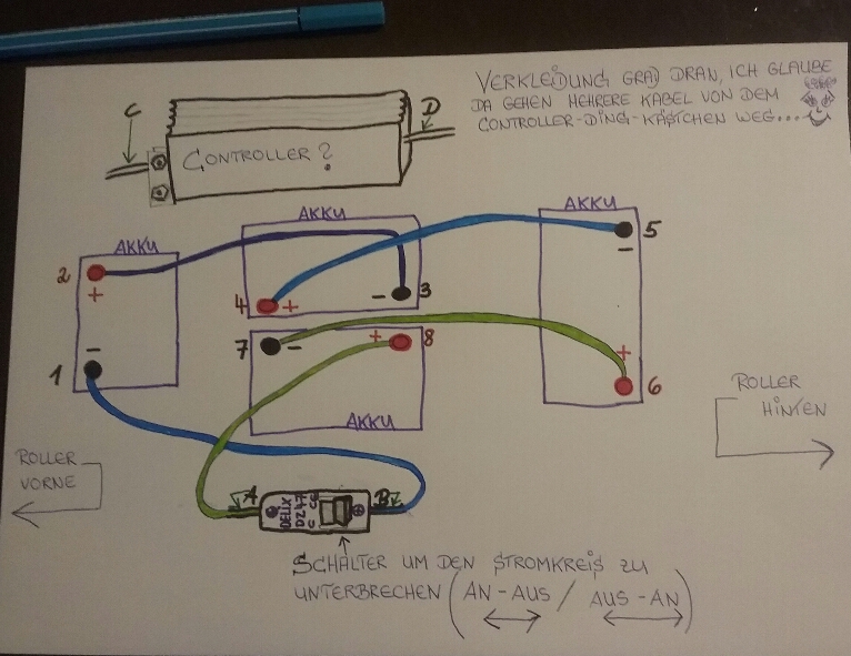

Hier das 1. Bild zur aktuellen Zeichnung: Unten im Bild der "on-off-Schalter zum Stromkreis unterbrechen   u d oben im Bild ist der Controller sichtbar.... zumindest steht controller drauf auf diesem silbernen Kästchen.....
Da ich in der vorherigen Zeichnung den CA nicht berücksichtigt hatte, ( ich war schwer damit beschäftigt herauszufinden wie und wo die Akkus angeschlossen werden, ohne dass es einen Kurzschluss gibt und so dass der Roller noch einwandfrei funktioniert.....) , hier jetzt due aktuelle Zeichnung: oben der controller und unten im bild der on- off- schalter.....    <br />Weiter unten dann Fotos zur Zeichnung.....

In der Ruhe liegt die Kraft. :!: Hier sehe ich einen Kurzschluß: :!:
Die Sicherung (Schalter) schliesst so die 48 Volt an den Kontakten 1 und 8 kurz. :?
Das ist ein richtig satter Kurzschluß. Wenn die chinesische Sicherung nicht korrekt
und schnell abschaltet, besteht Brandgefahr! HOFFENTLICH ist nur Deine Zeichnung
falsch.
:arrow: Ich rate Dir dringend zu elektrischer Hilfe vor Ort.
Respekt. Trotzdem eine tolle Leistung. Die Batterieanschlüsse haben sogar eine
Aderkennzeichnung.
Zuletzt geändert von stromtanker am Mi 29. Mär 2017, 22:36, insgesamt 4-mal geändert.
Stromtanker
Guewer ZWD 505 - 45 Km/h - 2kW - 48V - 60Ah Li-Ion - 11.100 Km - 7/2014
Eneway Revoluzzer 2.0+ - 20 Km/h - 500W - 48V - 30Ah Li-Ion - 5.300 Km - 7/2016
Mifa Cyco Pedelec - 25 Km/h - 250W - 36V - 20Ah++ Li-Ion - 11.800 Km - 8/2014
Winora Radar Speed S-Pedelec - 45 Km/h - 400W - 36V - 13,8Ah Li-Ion - 4.400 Km - 8/2018
rollerlady
Beiträge: 71
Registriert: Do 9. Mär 2017, 03:15
Roller: ▪Emco Nova R3000 ▪Flextech Eco Flash 2000
PLZ: 76
Wohnort: Karlsruhe
Tätigkeit: im med. Bereich
Re: Eco flash 2000- cycle analyst- drosseln-do it yourself
Beitrag von rollerlady »
@ stromtanker:
also nicht zur werkstatt fahren, sondern elektriker kommen lassen?
Oh mann, zum Glück habe ich den Roller nur kurz angemacht nach dem Akkutausch.... ich hoffe dass durch die paar sek kein Schaden entstanden ist... schnell diesen sicherungsschalter auf "off" stellen...... puh.....
Danke für die schnelle Antwort
Grüße
