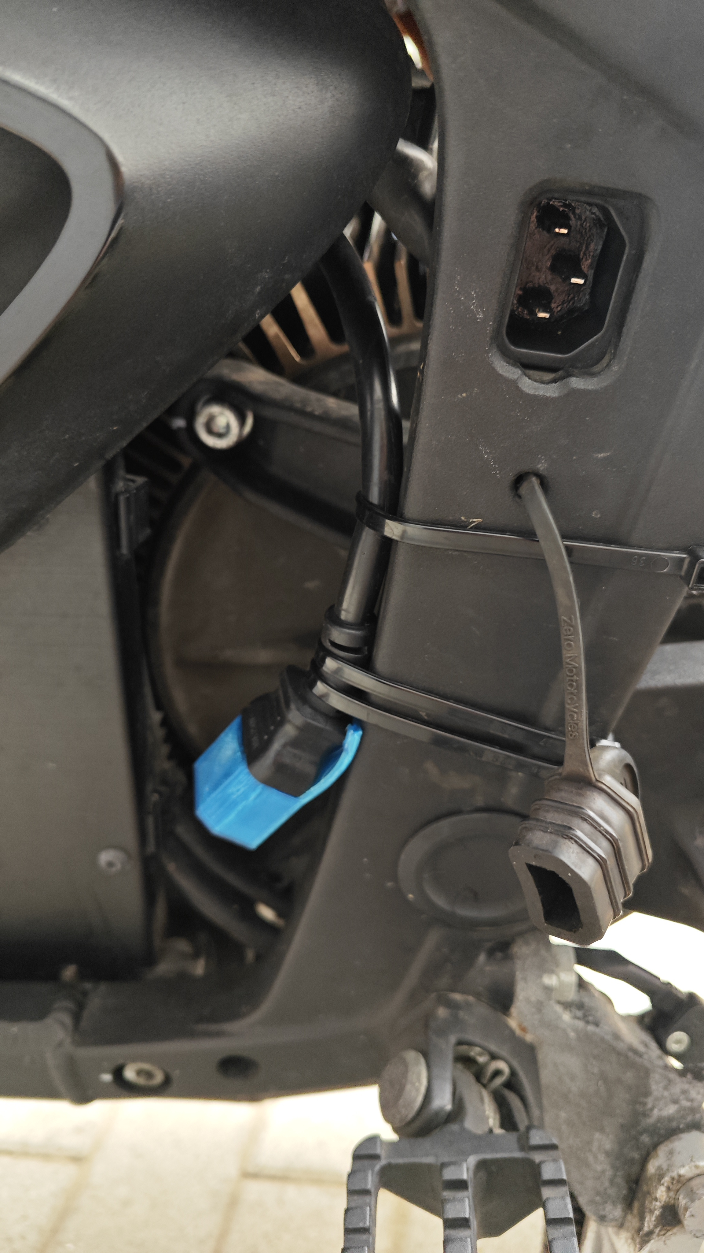

Mache bitte ein Bild, wo dieser Kaltegeräteanschluss der Typ 2 Buchse ist. Ich bilde mir ein, dass Du das schon mal hier im Forum gezeigt hattest, finde es aber gerade nicht. Der Metron Umbau macht doch überhaupt keinen Sinn, wenn der Onboard nicht mit genutzt werden kann beim Typ 2 Laden-

Bilder kann ich vom Handy hier nicht einstellen. Mache das nachher am Rechner -- Foto von dem nicht ordnungsgemäß verbauten Kaltgeräteanschluss.
Abgedeckt ist der Anschluß mit einem Teil aus dem 3D-Drucker (flexibles Material, vermutlich TPU)
Die Lasche am Teil hält das Ding ganz gut in Position.

Danke für das Bild! Dann ist klar, dass Laden mit Onboard über die Typ2 Dose nur funktioniert, wenn der Kaltgerätestecker im Ladeanschluss der Zero steckt.
Den Hintergrund Deines bestellten 11kW Ladepunktes kann ich aber nicht so ganz nachvollziehen, außer der ChargeTank wäre tatsächlich mit weniger Strom zufrieden...
Denn zum nur mit dem Onbaord Lade reicht auch das Zero Schuko-auf-Kaltgerätekabel.
