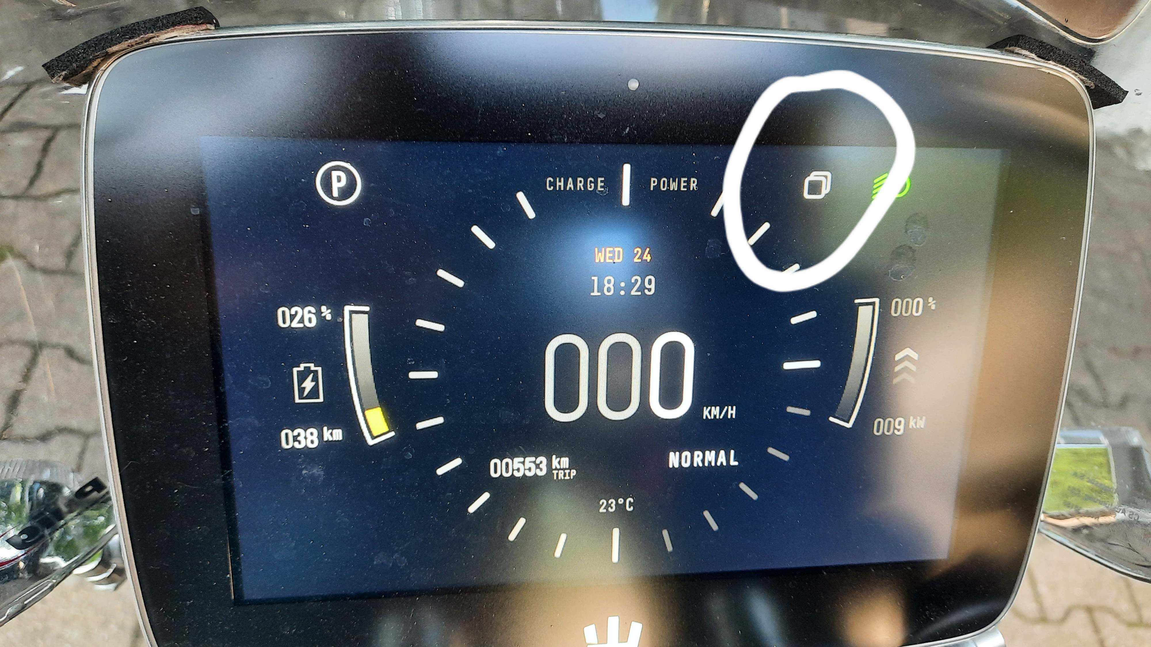

Ich habe meine Regent bei Trankvile in Kiel gekauft, der Händler bekommt auf Anfragen bzgl. einer Reparatur im Dezember angeblich keine Antwort. Ich hatte nach 3000 km hinten links ein defektes Radlager, das nur in Schweden repariert werden konnte, also Motor eingeschickt (750€). Nach dem Wiedereinbau leuchtet seitdem die Motorkontrollleuchte dauerhaft und soll durch eine Tastenkombination abgestellt werden können, die leider nicht bekannt ist. Weiß da vielleicht jemand was drüber?

das DEV-Menu aufrufen, auf dem Bildschirm nach links wischen, den Reiter „Diagnostics“ auswählen und dann auf „TURN OFF MIL“ tippen.
Danach sollte die Motorkontrollleuchte verschwinden.

vielen Dank, leider weiß ich nicht, wie man das DEV Menü aufruft. Ich habe kein Abo bei RGNT abgeschlossen und kann so auch nicht ins Internet, um einen Restart durchzuführen oder andere Funktionen zu nutzen.

Hallo Rohwi, Du musst das System Icon auf dem Touchscreen anwählen. Dort erscheint dann u.a das Developer Menü, wenn es vorher freigeschaltet wurde.
Seinerzeit musste das Bike dazu online sein und die Funktion wurde von Schweden remote frei geschaltet.
Darf ich fragen wieviele Kilometer Du bis zum Lagerdefekt gefahren bist?
Gruss Jörg

bei mir scheint das die Developer Menü nicht freigeschaltet zu sein, da bin ich denn jetzt auch ratlos, was ich dann noch machen kann.
Bin bis zum Lagerschaden gut 3000 km gefahren, dann traten laute Schleifgeräusche am Hinterrad auf. Da die Werkstatt in Kiel und das nicht reparieren konnte, musste das Hinterrad nach Schweden geschickt werden. Hat lange gedauert und über 700 € gekostet. Am liebsten würde ich das Motorrad verkaufen, ist aber bei der jetzigen Situation in Schweden wohl nicht so ratsam.

Das Dev-Menü lässt sich freischalten - irgendwo in Tiefen des RGNT-Forums war die Info, die finde ich nur nicht so schnell. Sinngemäß vom Systemmenü aus 10 mal zügig hintereinander auf irgendeine bestimmte des Bildschirms drücken, dass kann durchaus die vom Ruhpottfahrer auf dem Bild eingekreiste Stelle sein.

Hier wurde es erwähnt,viewtopic.php?p=388108#p388108
schreib RGNT Classic einfach mal an, sollte ja nach 3 Beiträgen gehen.

Ich habe jetzt direkt zu RGNT nach Göteborg geschrieben, ein Video geschickt bekommen, in der zweiten Mail die Schritte, um zum Dev Menü zu kommen. Hat alles super geklappt!
