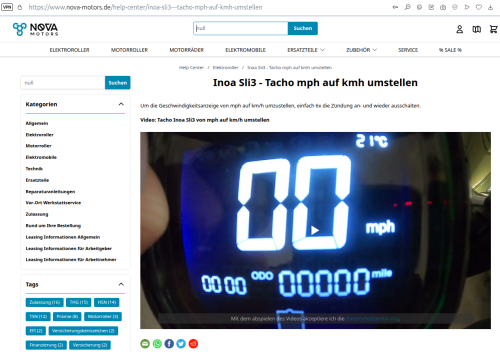

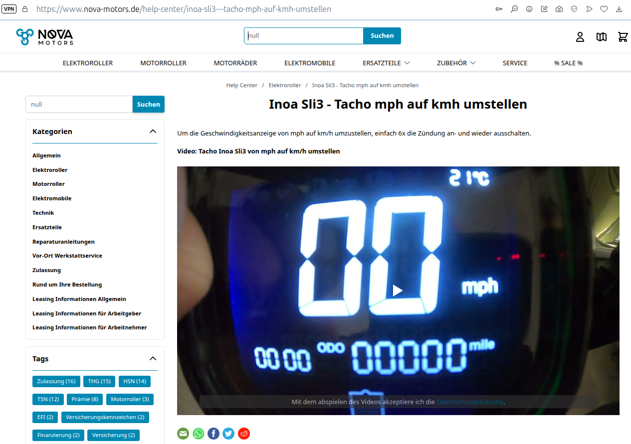

oceanic hat geschrieben: Do 14. Mai 2026, 16:04 Das einzige was komisch ist: der Tacho zeigt mittlerweile mp/h statt km/h an und wir wissen nicht, wie man das zurückstellt. Aber ich hab mich bislang nicht gekümmert. In der Anleitung steht schon mal nichts dazu.
Abhilfe:
https://www.nova-motors.de/help-center/ ... -umstellen
Kurz von der KI erklärt:
Beim Nova Motors Inoa SLI-3 kannst du die Anzeige von Meilen auf km/h umstellen, indem du:
a) Den Roller ausschaltest
b) Dann 6-mal hintereinander die Zündung EIN und AUS schaltest
Danach springt die Anzeige normalerweise von mph auf km/h um.
Das funktioniert direkt über den Tacho, ohne Menü oder App.
Hatte wohl irgendein Familienmitglied einen nervösen Finger. :-D
