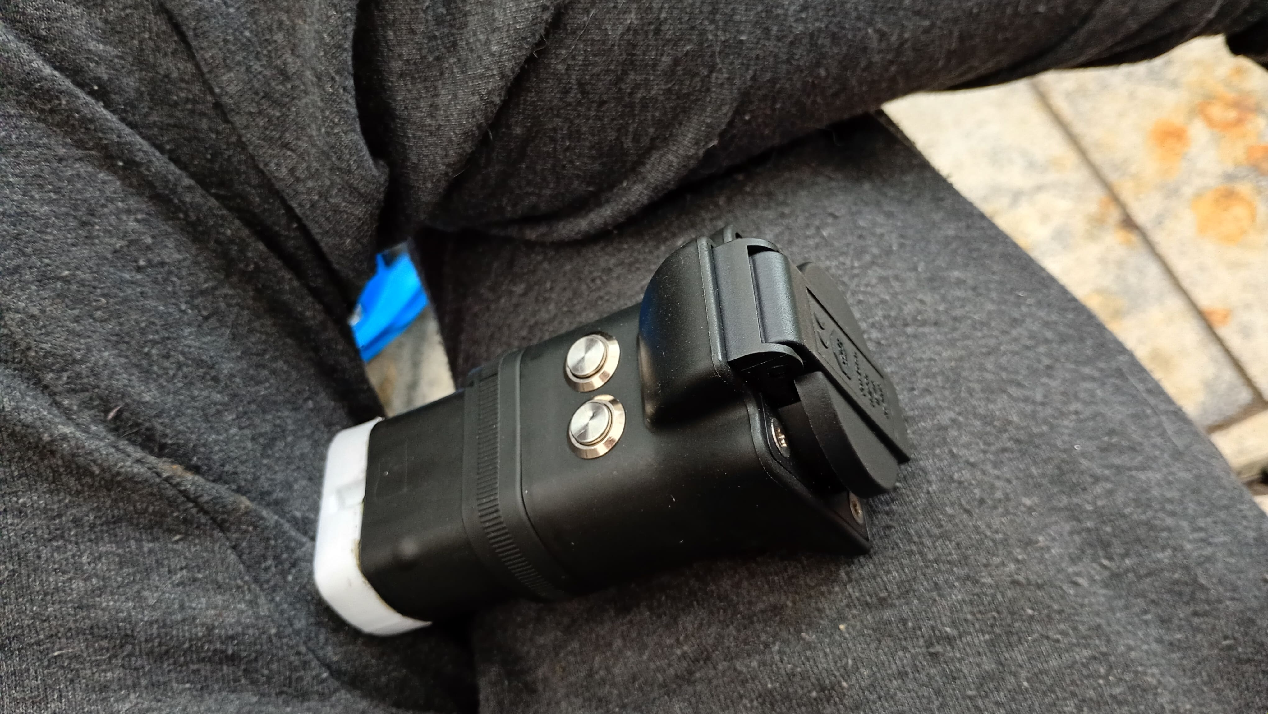

Mit Schalter.
Mit Schalter.
Ich hab diesen hier mal vor einem Jahr auf Ali bestellt, er hat 2 Schalter. Als ich es letzte Jahr dann mal auf einer Tour versucht hab, dachte ich erst es liegt an der fehlenden Aussparung, dazu hab ich aber letztens einen Erweiterung gefunden die man drucken kann.
Beim erneuten Testen weiterhin das selbe Ergebnis, die Station weigert sich. Je nach Station sitzen die Schalter aber so bescheiden das man nur mit einem Schlüssel versuchen kann die Schalter zu aktivieren.
Nun hab ich mal das Multimeter geschnappt... Die Schalter sind gar nicht angeschlossen, PP-PE liegt bei 1300 Ohm, sollten eig 1500 sein. CP-PE hat nie Kontakt. Muss ich gleich mal aufschrauben das Ding. :roll:

Ich hab diesen hier mal vor einem Jahr auf Ali bestellt, er hat 2 Schalter. Als ich es letzte Jahr dann mal auf einer Tour versucht hab, dachte ich erst es liegt an der fehlenden Aussparung [....]
Denselben habe ich auch vor über einem Jahr bei Ali gekauft. Dann ewig herumliegen gehabt, und schließlich letzte Woche getestet. Selbes Ergebnis wie bei dir: funktioniert nicht!

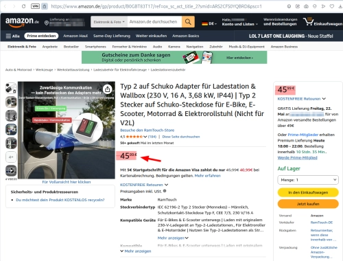

guewer hat geschrieben: Di 19. Mai 2026, 01:39 Ich habe jetzt noch einen zweiten möglicherweise passenden Typ-2-Ladeadapter gefunden, der eventuell funktionieren könnte. Und zwar diesen hier:
Ich habe jetzt den vorgenannten Ladeadapter bei Amazon mehr als 20 € günstiger gefunden, und diesen gestern bestellt.
https://www.amazon.de/gp/product/B0GBT83T17/
Gestern Nacht noch angekommen, war aber schon zu dunkel. Heute dann gleich getestet: FUNKTIONIERT an Verriegelungsladesäulen einwandfrei. Nach Drücken der roten Taste auf "0" entriegelt die Ladesäule, und der Stecker kann herausgezogen werden.
Heißt: Ihr könnt euch euere Umbauversuche mit Magnetspulen sparen. Den kann sich jeder mit 50 € problemlos leisten.

guewer hat geschrieben: Mi 20. Mai 2026, 15:40 Denselben habe ich auch vor über einem Jahr bei Ali gekauft. Dann ewig herumliegen gehabt, und schließlich letzte Woche getestet. Selbes Ergebnis wie bei dir: funktioniert nicht!
Hab das Ding mal aufgeschraubt, eine Schraube zwischen den Schaltern war schwer zu lösen aber bei mir war wohl die Diode defekt und deswegen haben die Schalter gar nichts getan.
Jetzt stimmen die werte auch beim Umschalten aber testen kann ich es erst in ein paar Tagen.
