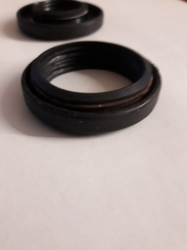

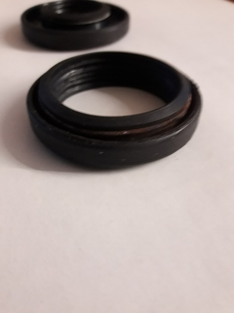

Es waren 2RS Lager eingebaut, bei den Bezeichnungen nehmen es die Chinesen wohl nicht so genau. ich habe jedenfalls neue 2RS Lager von SKF eingebaut. Ich habe mir die originalen Simmerringe noch mal angeschaut. Es sind doch normale Ringfedern eingebaut. Allerdings haben die Simmerringe eine etwas merkwürdige Geometrie. Die innere Lippe ragt sehr weit nach innen oder außen, wie man's nimmt, so dass die Anpress-Federkraft aufgrund des längeren Hebels geringer als bei einem "normalen" Simmerring sein dürfte.
Der Simmerring sieht noch nicht besonders abgenutzt aus, er hat wohl aufgrund des geringen Anpressdruckes Wasser durchgelassen. So richtig viel Fett war auch nicht innerhalb der äußeren und inneren Lippe. Ich habe jedenfalls die neuen Simmerringe mit ordentlich Fett eingesetzt.

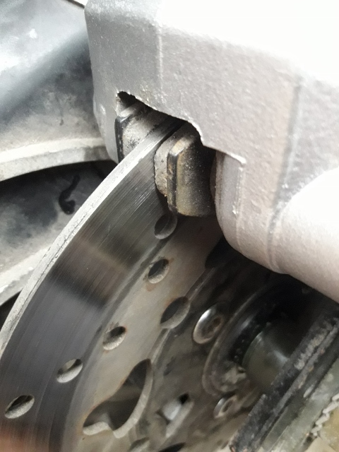

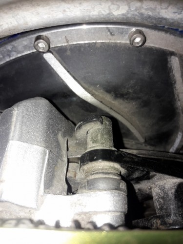

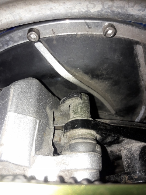

Ich habe mir das Bremsproblem am Hinterrad nochmal genau angescheut. Die Scheibe ist nicht zu klein sondern der Bremssattel ist nicht im Radius sondern schief, und zwar an der oberen Schraube zu nah an der Scheibe und an der unteren Schraube zu weit entfernt. Außerdem haben die beiden Löcher in der Endplatte der Schwinge mindestens 10 mm Durchmesser und die Schrauben sind M8, Kundige sprechen hier von landwirtschaftlicher Lose oder Wurfpassung. (Die Teile finden auch zusammen, wenn man sie aus 5 m Entfernung zusammen wirft). Wahrscheinlich hat der Hersteller mal den Lieferanten des Bremssattels gewechselt und vergessen die Befestigungspunkte anzupassen. Der Bremssattel aus Alu ist noch über ein Zwischenstück aus Stahl an die Schwinge angeschraubt. Es würde reichen, dieses passend zu fertigen.
Wenn man den Bremssattel im oberen Schraubenloch in Richtung Achse schiebt und dann festschraubt sieht es so aus:
Man darf aber nicht zu weit schieben, sonst schrammt der Bremssattel an der Stirnseite der Brremsscheibe. Von hinten sieht es dann so aus:
Es geht also leidlich, der Bremsbelagt schaut nicht mehr über den Rand der Bremsscheibe hinaus, am vorderen Ende ist er allerdings näher an der Achse. Auf Dauer ist das natürlich Murks.
