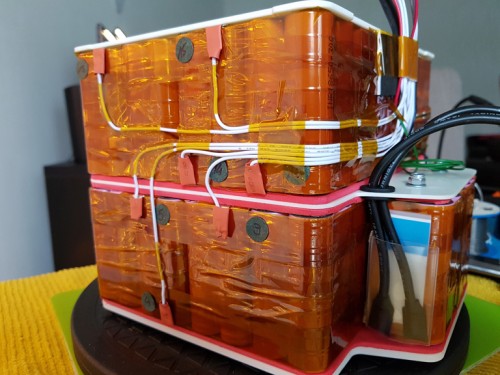

Hallo NIU-Gemeinde,
nach langer Abwesenheit bin ich nun wieder da. Leider konnte ich wegen Erkrankung seit mehreren Wochen nicht an dem Akku-Projekt arbeiten. Eigentlich fehlt nur noch die obere Abdeckung. Die erste Probefahrt werde ich, wenn das Wetter mitspielt, diese Woche machen können.
Dazu mehr in den nächsten Tagen...

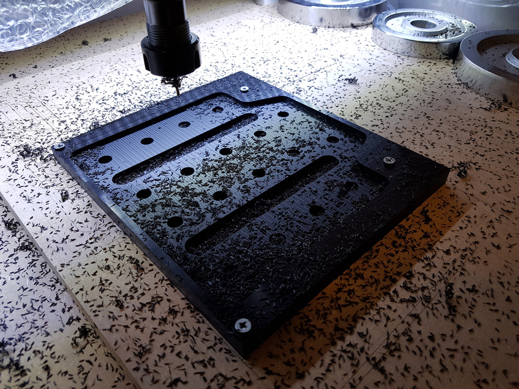

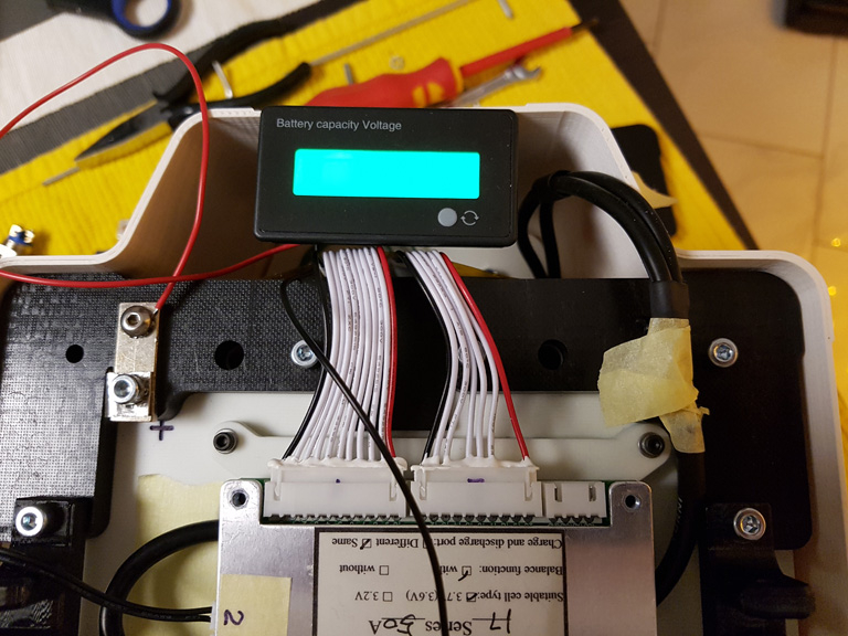

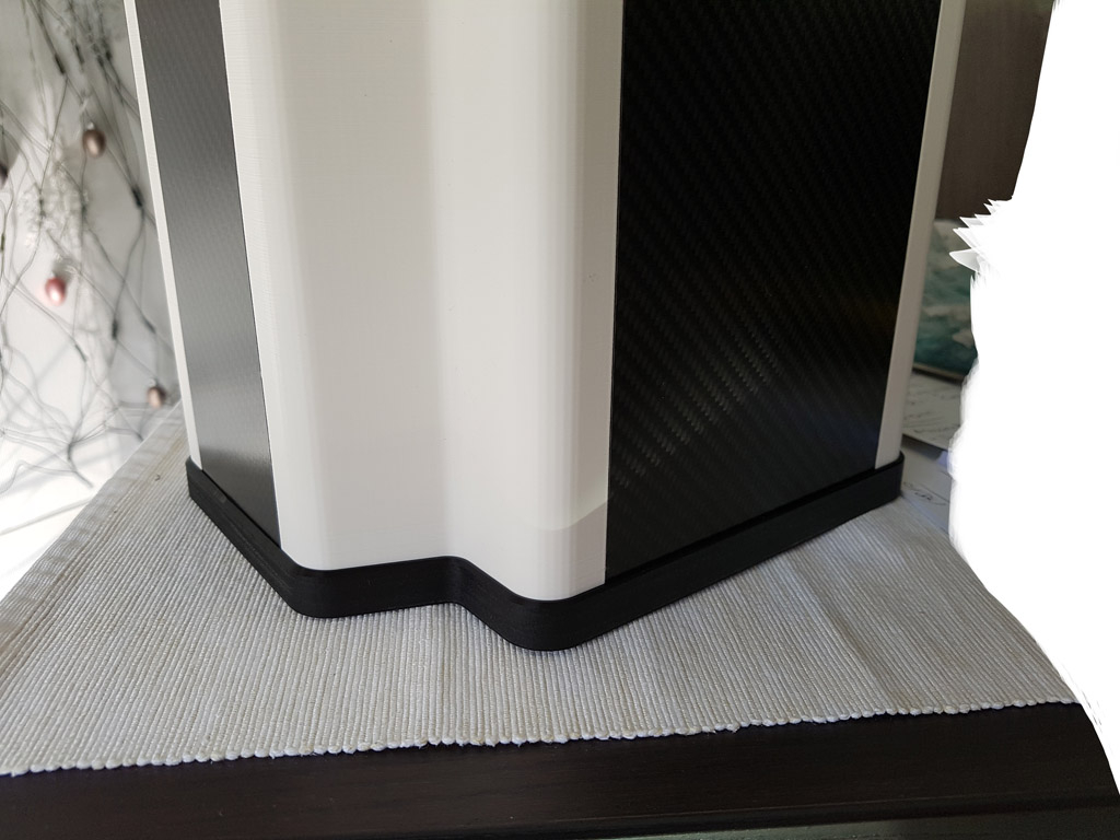

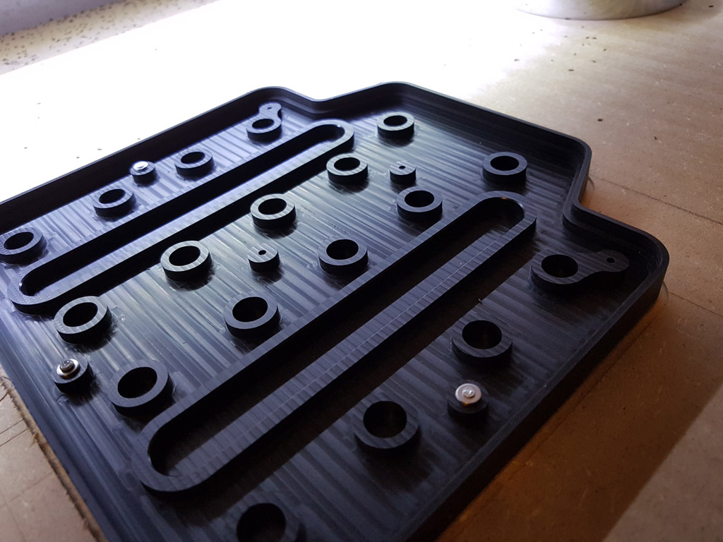

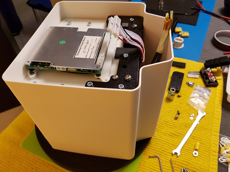

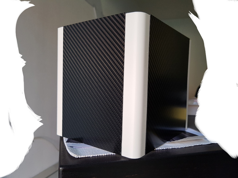

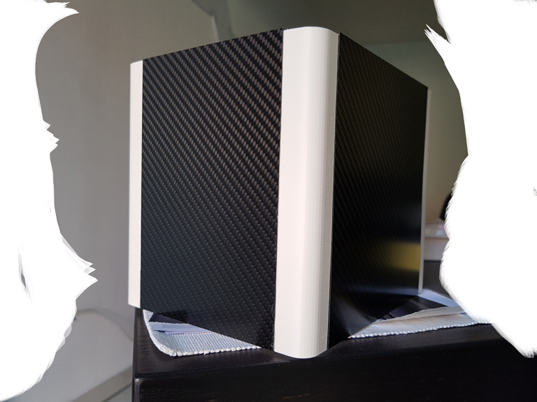

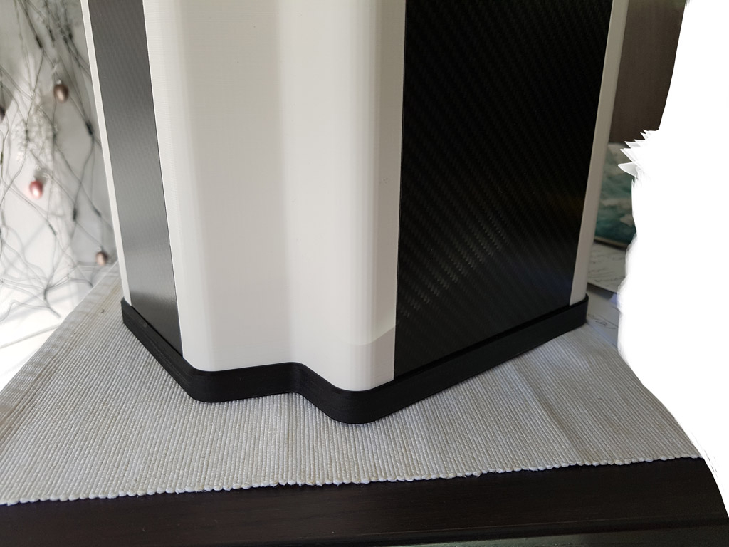

Hallo Freunde,
anbei ein paar weitere Bilder aus der Entwicklung und Prototypenbau...
nach 4 Prototypen...der Mantel...endlich fertig.
Weitere Bilder folgen...
Gruß Nico
___________________________________________________________________________________
Kennzeichenhalterungen für alle NIU-Modelle
Niu N1S Schwarz matt
Beiträge: 10
Registriert: Mo 19. Mär 2018, 17:35
Roller: Niu N1S 2018 weiss
PLZ: 74821
Wohnort: Mosbach
Re: Fahren mit zwei Akkus
Beitrag von Niu N1S Schwarz matt »
Wow, mein Respekt, klasse.
Was nun interessieren würde:
Wie hoch war der Materialeinsatz kostentechnisch für diese Meisterleistung?
Lg aus dem Badischen
nico_2017
Beiträge: 140
Registriert: Sa 25. Mär 2017, 09:52
Roller: NIU N1S 2017 (incl. self-build parallel battery)
PLZ: 52xxx
Beitrag von nico_2017 »
Niu N1S Schwarz matt hat geschrieben: Do 12. Apr 2018, 20:06 Wow, mein Respekt, klasse.
Danke, danke.
Ich habe erhlich gesagt nicht alles zusammen gerechnet, aber nach und nach bewegt sich der Betrag denke ich schon an die 1000€. Die Materialien sind hochwertig gewesen, da habe ich nicht viel gespart. Alles andere war ja eigene Arbeit und viel Glück, dass ich eigentlich alle Teile, außer den Akkuzellen und BMS, selber fertigen konnte. Aber abgesehen davon, hat mir die Arbeit daran unheimlich viel Spaß gemacht und das ist mir wichtiger als alles andere... :)
Gruß Nico

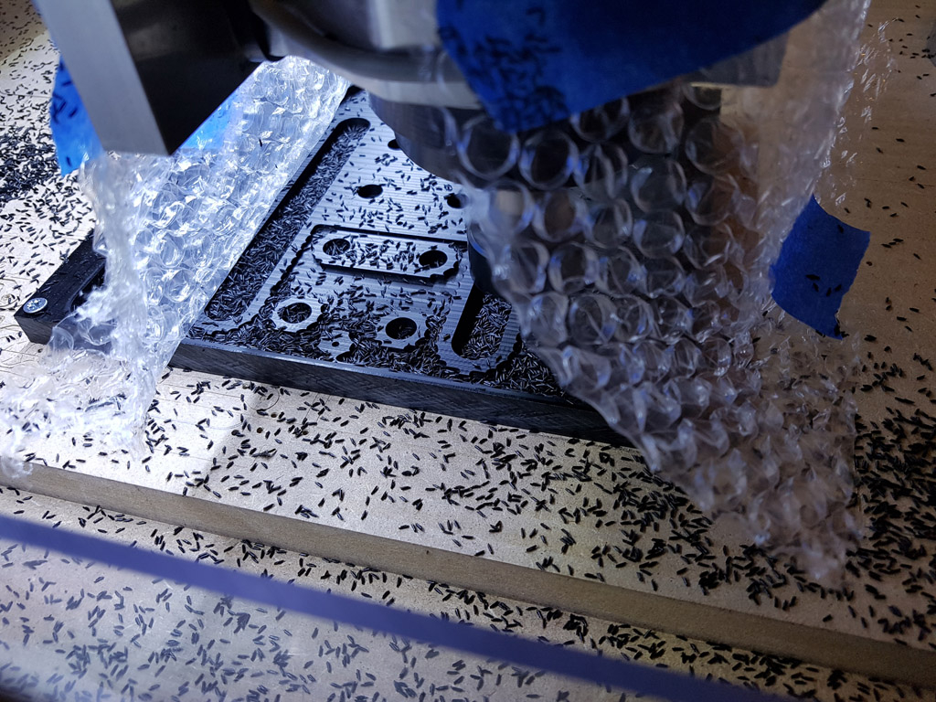

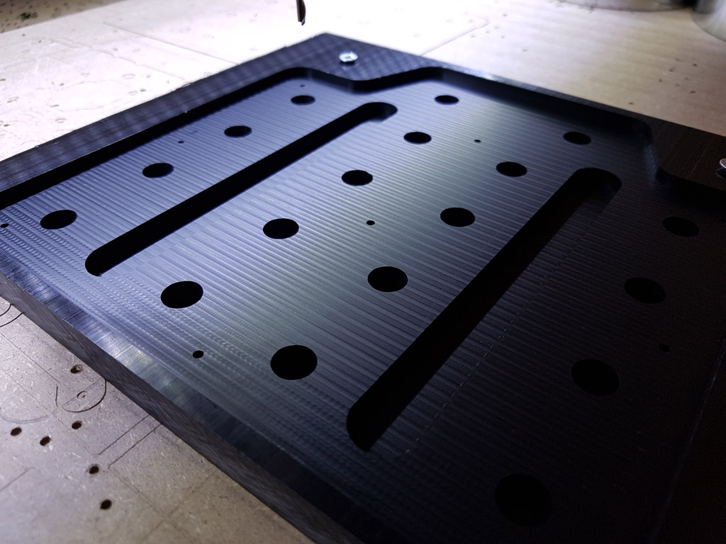

...es war ja langsam Zeit endlich mal die Fräse zu schwenken...
...passt
...passt
Gruß Nico
