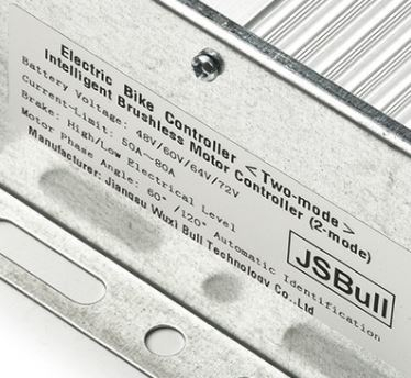

3000W Controller nicht programmierbar
JSBull 3000W 120 60 Grad Controller Typenschild.JPG (80.53 KiB) 4691 mal betrachtet

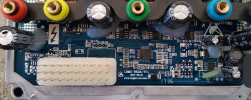

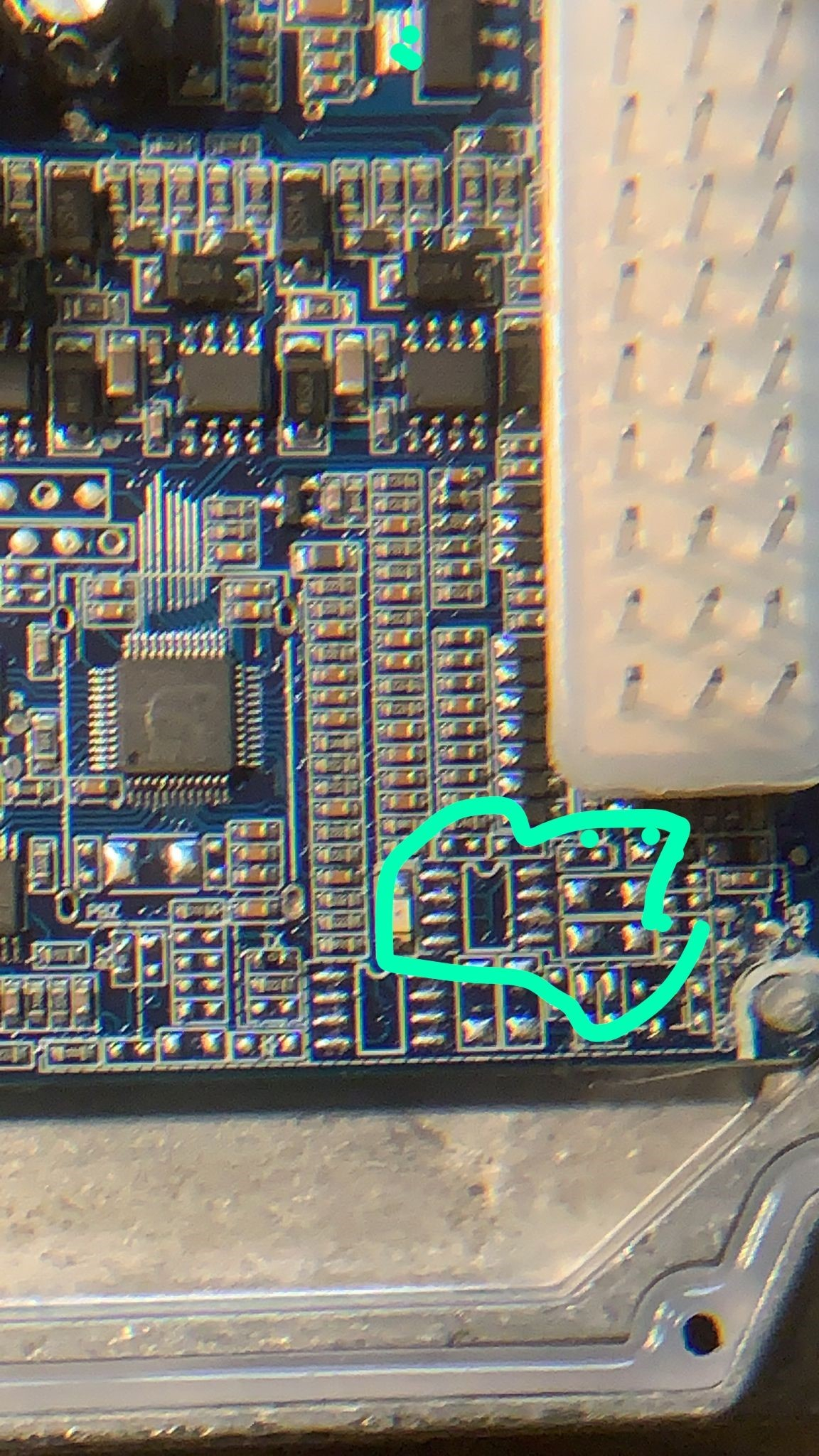

Interessant wäre auch, ob man mittels feinen Lötkolben einfach den fehlenden SMD Kommunikationschip hinzulöten könnte? - Dazu müsste man genau wissen, um welchen Chip es sich handelt ... dürfte, denke ich, eigentlich nicht so schwer sein ... Dann könnte die Kommunikation ja vlt. aufgebaut werden können ... Was meint Ihr, wäre das machbar? ... Viele Grüße

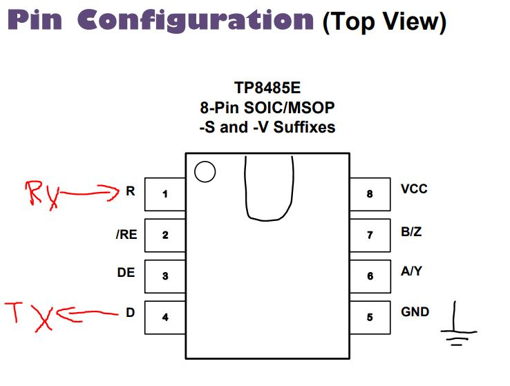

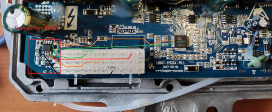

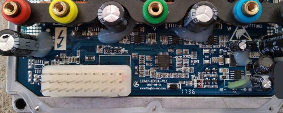

ich habe den HJ5AE nochmal näher untersucht und es ist sehr ernüchternd :(
Ali Express verkauft diesen Controller mit Programmierkabel:
https://de.aliexpress.com/item/10050023 ... 56c00h8NHc
Folgende Erkenntnisse:
- der RS 485 Kommunikations Chip ist GAR NICHT VERBAUT es kann also keine Kommunikation stattfinden!!!! (wieso verkaufen die dann das Kabel!?)
- die 8 Pins auf der PLatine lassen sich problemlos piepsen und durchmessen. Übrigens auch im HK3A (original verbaut im Nova Motor e Retro Star)
- es müsste der TP8485E sein:
Pinning:
1 RX geht auf Pin 23 der Steckerleiste
4 TX geht auf Pin 13 der Steckerleiste
8 VCC geht auf Pin 29 der Steckerleiste das sind die 3,3V
7 B/Z geht auf PB6 am Microcontroller STM32
6 A/Y geht auf PB7 am Microcontroller STM32
5 GND
Die Datenrate des Microcontrollers ist 115k2
Die Datenrate der Ling Bo GUI V4 ist aber fix und nicht änderbar auf 9k6
Somit werden die beiden NIE miteinander kommunizieren können. Leider kann man in der Ling Bo Gui V4 die Baudrate nicht einstellen. In dem Link oben von Ali Express sieht man aber einen Screenshot der Ling Bo Gui V5. Vielleicht hat die jemand oder kann diese zur Verfügung stellen?
Entweder wir bekommen eine Software die 115k2 spricht, oder jemand hat eine andere Idee? Ich hoffe die Hardware Spezialisten unter Euch können helfen,
viele Grüße Tobias

ALDI_Pilot hat geschrieben: Di 11. Jan 2022, 20:18 Hallo zusammen,
Pinning:
5 GND
viele Grüße Tobias
Moin Tobias,
Bist du dir sicher dass es sich beim Controller um den HJ5AE handelt? Ist das der original Controller aus dem Roller oder einer von Ali ?
Falls der aus dem Roller ist, wundert es mich nicht, dass die den Chip nicht bestückt haben, da die Rollerhersteller den Controller fertig konfiguriert von lingbo bestellen. Meistens ist dann auch eine reconfiguration mittels SW nicht mehr möglich, selbst wenn der chip nachträglich bestückt wird.
Woher weißt du dass der stm32F auf 115Kbaud eingestellt ist?
grüße
Martin

Moin Martin,
nein der HJ5A habe ich über den oben geposteten Link bei AliExpress geordert inkl. (nutzlosem) Programmierkabel.
der HK3A war im Nova Motors eRetro Star verbaut.
BEIDE haben keinen RS485 Chip verbaut! Beim HJ5A (HJ5AE?) habe ich die BaudRaten mit dem Oszi gemessen.
Anbei meine Doku:
Ich werde mal einen neuen Thread machen und nach der Ling Bo V5 Software suchen. Vielleicht hat die jemand.

ALDI_Pilot hat geschrieben: Fr 14. Jan 2022, 09:27 Moin Martin,
Anbei meine Doku:
fehlenderRS485_Diagramm.jpgfehlenderRS485_2.jpgRS485_3PEAK Pinning 8 Füssler.JPG

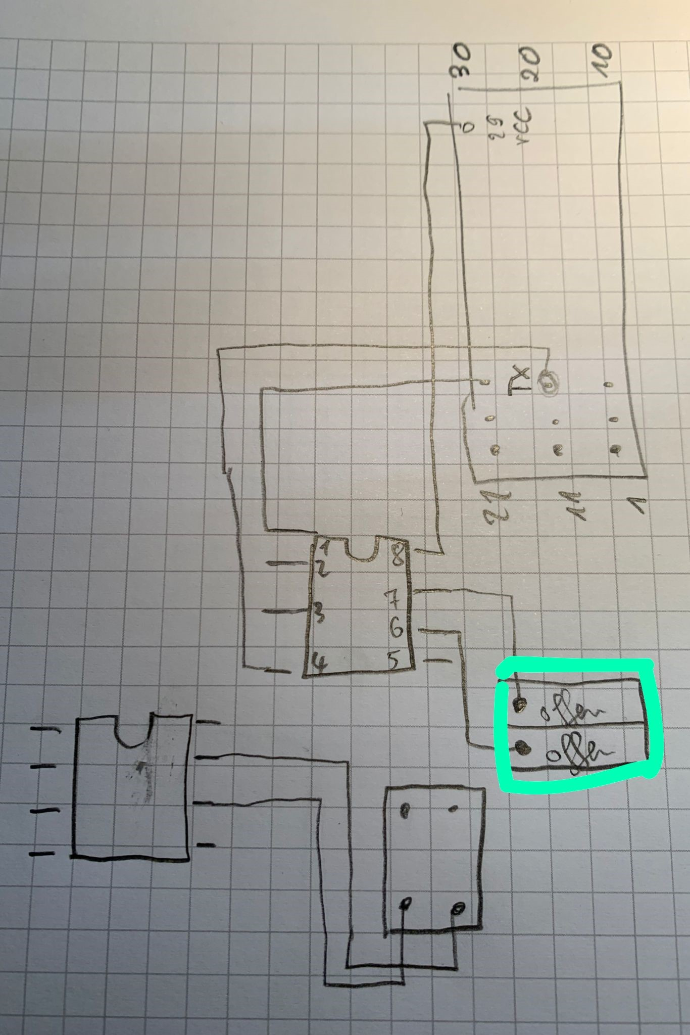

Moin,
wie konntest du dann mit dem Oszi die baudrate messen wenn kein chip verbaut ist? sendet der beim power on ein Telegramm raus, das du dann TTL mässig gemessen hast? wenn ja wäre es interressant zu wissen, wie das Telegramm aussieht. Hast du die Bytefolge?
Aber es ist gut zu wissen, dass da kein chip drauf ist. ich wollte die Tage nämlich genau den gleichen controller bestellen.
zur v5: Irgendwo habe ich mal bei DUN (Ali) gelesen, dass man nach dem Kauf einen Link zur Software bekommt. Hast du dich mal an den Verkäufer gewendet?
Falls du keine V5 findest könnte man noch versuchen eine art schnitstellenconverter zu Basteln. Am einfachsten mittels kleinem FPGA board: Vom PC gesendete daten werden erst in einem Puffer im FPGA gehalten und dann mit 115K ausgegeben, empfangene genau anders herum. Der Timeout vom Controller dürfte hoch genug sein, damit er es nicht merkt.
Ob der Controller sich mit der V4 protokollmäßig versteht wage ich dann aber zu bezweifeln.
Darf ich fragen was hast du samt Zoll+Shipping dafür gezahlt hast? Würde auch gerne mal einen Versuch starten.
grüße

Moin,
Der Microcontroller hat auf der Platine zwei Messpunkte für TX/RX dort haben wir gesehen, dass er initial was sendet in 115k2 wenn Du ihm die Klemme 30 gibst. Die Bitreihenfolge habe ich leider weder dokumentiert noch aufgeschrieben.
ich habe den 8 füssigen TP8485E da und kann Dir einen schicken.
ja und genau dieser Link war natürlich nicht dabei, genauso wenig wie eine Doku oder Qualitätsdokumente. Auf eine Anfrage per Email haben Sie nicht reagiert :-(
https://de.aliexpress.com/item/10050036 ... 5f2e3ab9-1
ja ich dachte schon an den hier, aber die Chance dass er einen Buffer hat ist wahrscheinlich auch gering. Ich schreibe Dir mal eine PN viele Grüße
