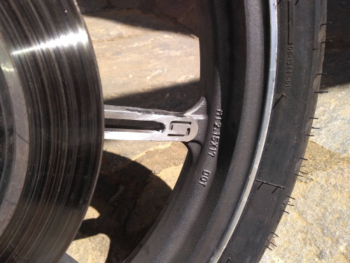

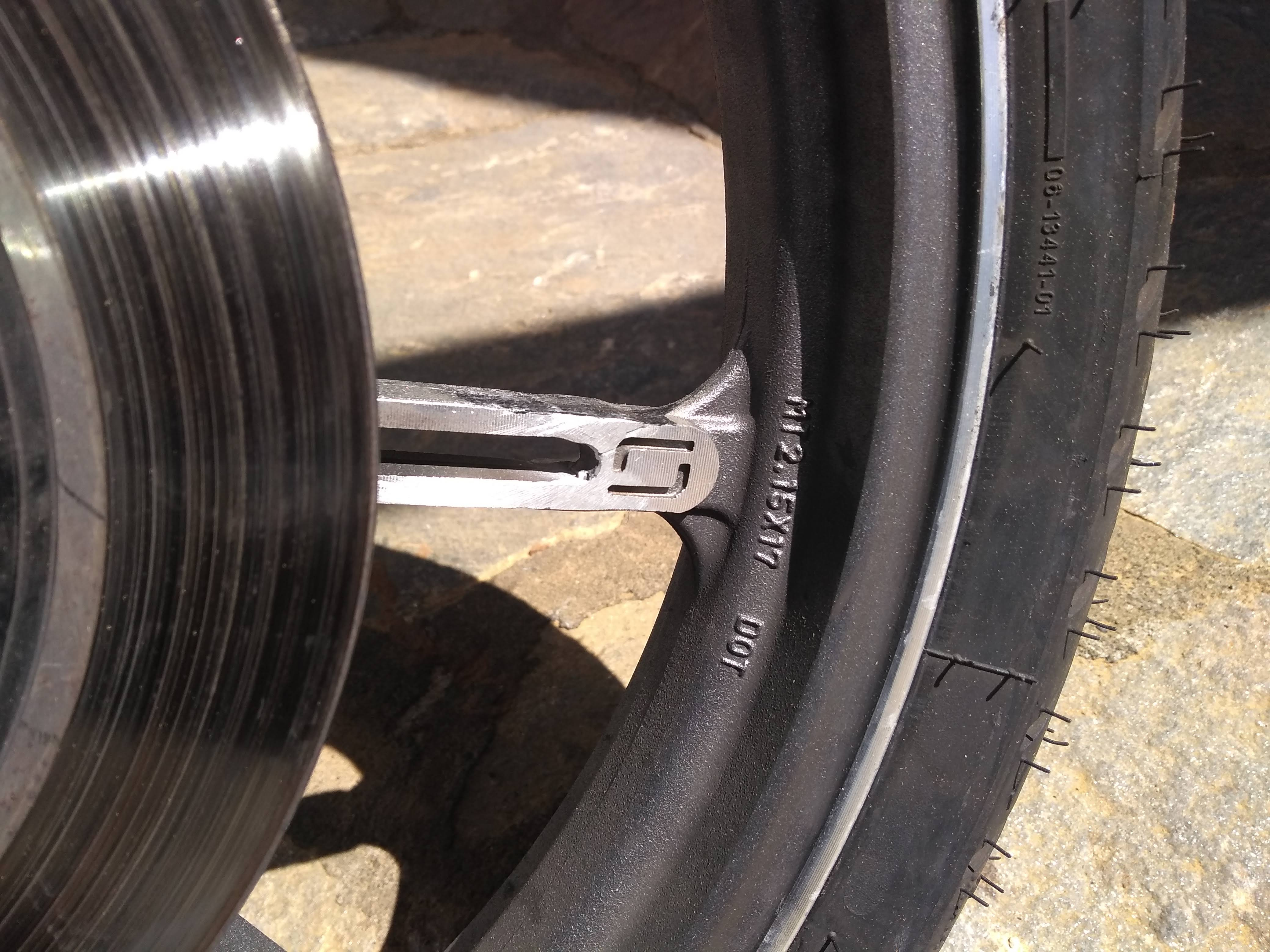

Felge ist geschweißt und ich warte auf Austauschfelge von Super Soco. Ich hoffe sie hält bis dahin.

Vermutlich sieht das nur durch das Foto so wenig vertrauenserweckend aus??

lasser hat geschrieben: Di 12. Mär 2019, 15:53 Vermutlich sieht das nur durch das Foto so wenig vertrauenserweckend aus??
Auch ich sehe noch einen großen Riss diagonal durch die obere Speiche :shock:

Das könnte auch eine Überlappung des Materials sein.

achim hat geschrieben: Di 12. Mär 2019, 19:38 Das könnte auch eine Überlappung des Materials sein.
Aber auch DAS würde von einer schlechten Schweißung zeugen, deren Ziel es sein muss, die Risse mit einer möglichst homogenen Struktur zu ersetzen.
