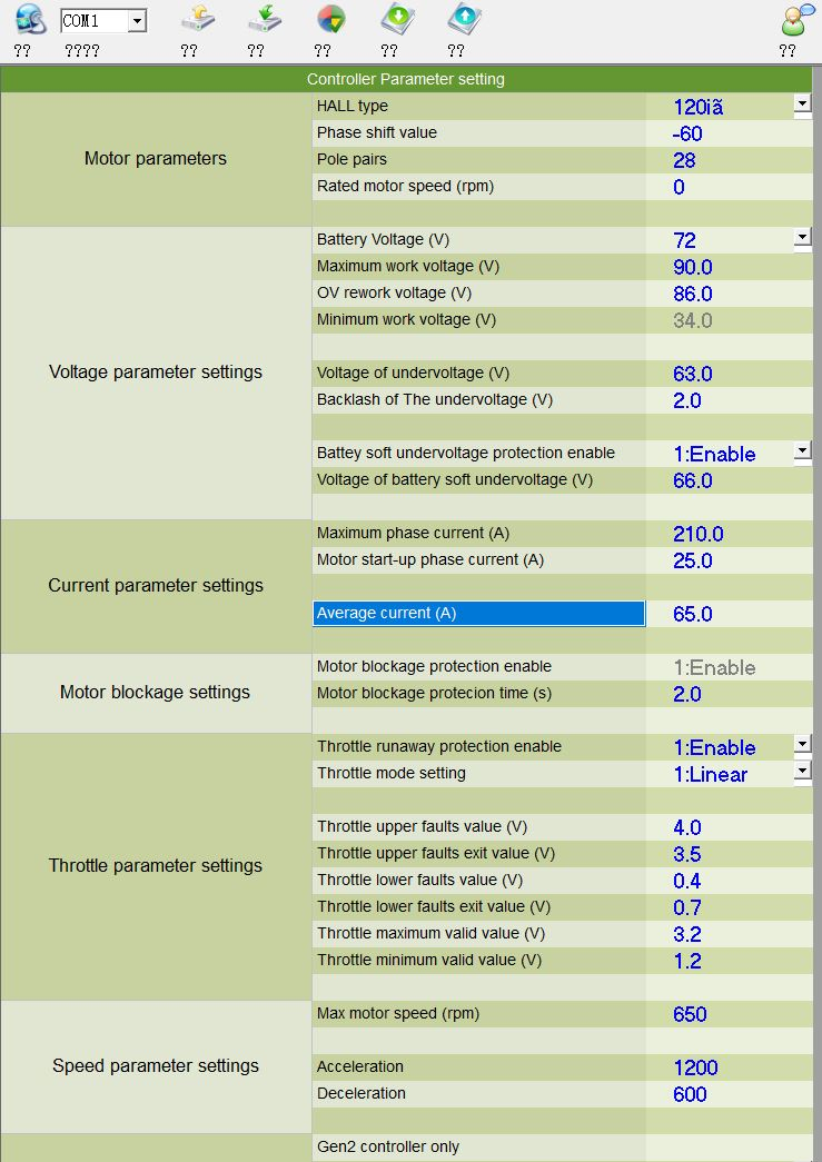

In welchen Parametern stellt man das Anfahren denn stärker ein? Auch Trinity selbst könnte die Schwäche bisher nicht beheben

Hi Uli,
wie schon gesagt, dass ist keine "Schwäche" sondern Absicht, da die Motor/Controller - Kombi nicht mehr Leistung zulässt.
Wenn Du einen eRoller mit richtig Bums beim anfahren und beschleunigen möchtest, hättest Du eher bei Ecooter E1/E2 oder beim Nito NES zu schlagen sollen.
Bei den Parametern im Controller, kannst Du an folgenden Stellen schrauben:
- Start Fanc Setting
- Speed parameter settings/Acceleration
- Current parameter settings
- Throttle parameter settings/Throttle mode setting (linear/hyperbola)

Bei meinem Neptun R gibt es so ein "flux" setting. (Erinnert mich an den Flux Generator 😁)
Den hab ich auf den maximal zulässigen Wert gestellt. Das war dann deutlich spürbar bei der Beschleunigung.
Immer noch keine Rakete aber brachte dann den Effekt, der durch all die anderen Max Einstellungen noch nicht kam.

Flux-Weakening ist bei meinem Neptun-R auch einstellbar.
Folgende Werte sind gespeichert.
90
80
10.0
3.0
ich habe diese aber bisher nicht geändert. Was sind bei dir für Werte gespeichert ?

Max Flux current auf 30A stellen und
Motor start up Phase current auf 50.
Das sollte dann spürbar sein ...😁
