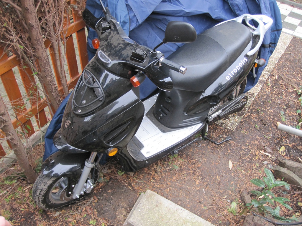

Meiner ist optisch so, wie er auch aktuell auf der e-tropolis Webseite dar gestellt wird:
(noch etwas staubig, so hatte ich ihn bekommen)

E-Garfield hat geschrieben:den Link habe ich anhand der Daten in den Unterlagen zu meinem Roller gefunden (Hersteller und Modell).
Das mit den Akkus dachte ich mir ja schon, aber passt für mich auch.
Und ja, das Ladegerät ist wie beschrieben. Die orange Phase kommt mir relativ lang vor, aber so lang es funktioniert...
Da sieht man aber doch noch ein paar Unterschiede zu dem Roller im Link ;)
So wie deine Scheinwerfer aussehen meinte ich den Doppelscheinwerfer.
Vom Äußeren sind unsere Roller ziemlich gleich bis auf die E-Tropolis-Schriftzüge und den vorderen Scheinwerfer.
Die Schutzkappen an den Griffen sind bei mir nicht dabei gewesen, hat die Vorbesitzerin vielleicht abgenommen.

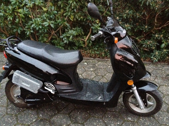

So sieht meiner aus, auch schwarz ;) :
E-Garfield
Re: e-tropolis Future Erfahrungen
Beitrag von E-Garfield »
