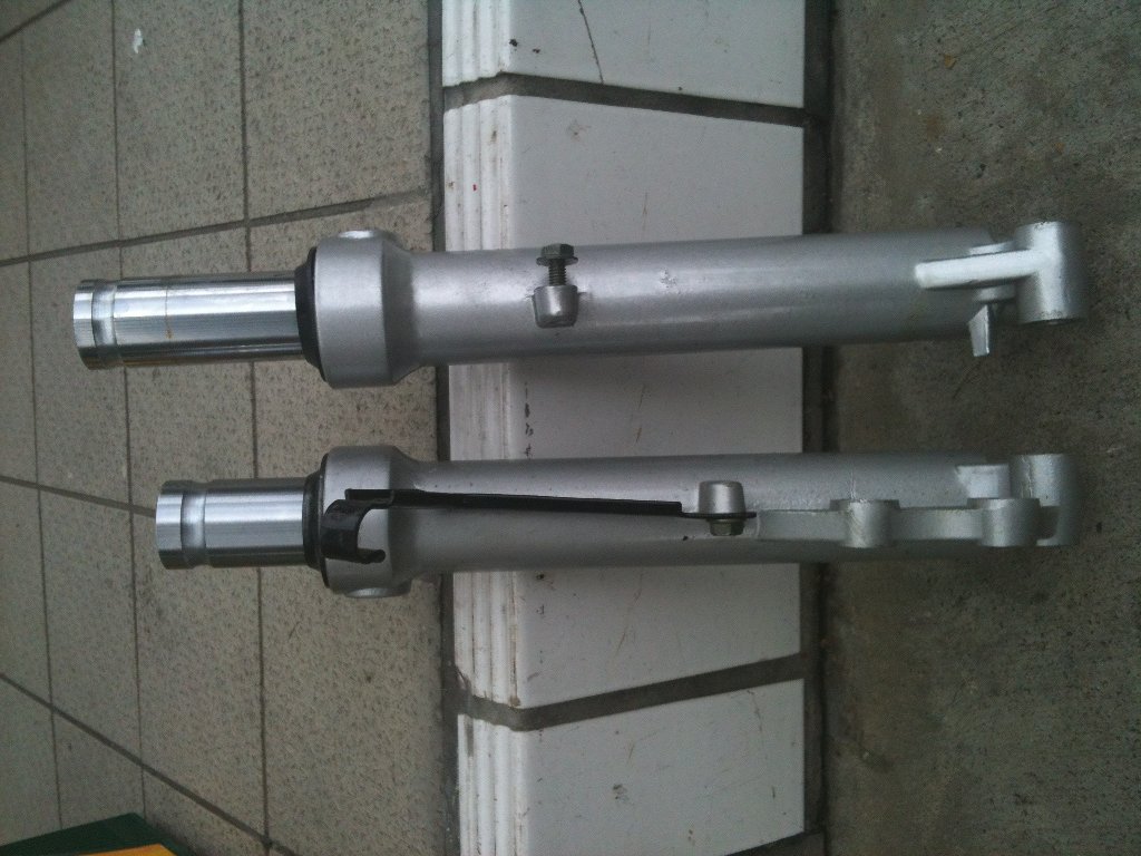

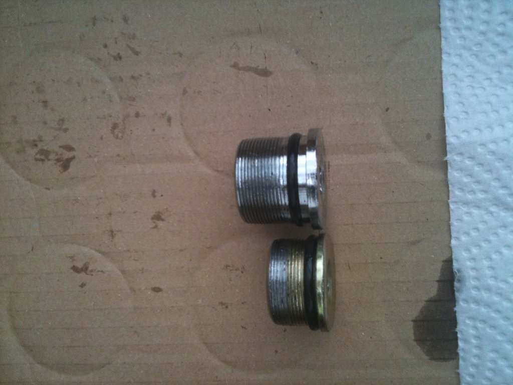

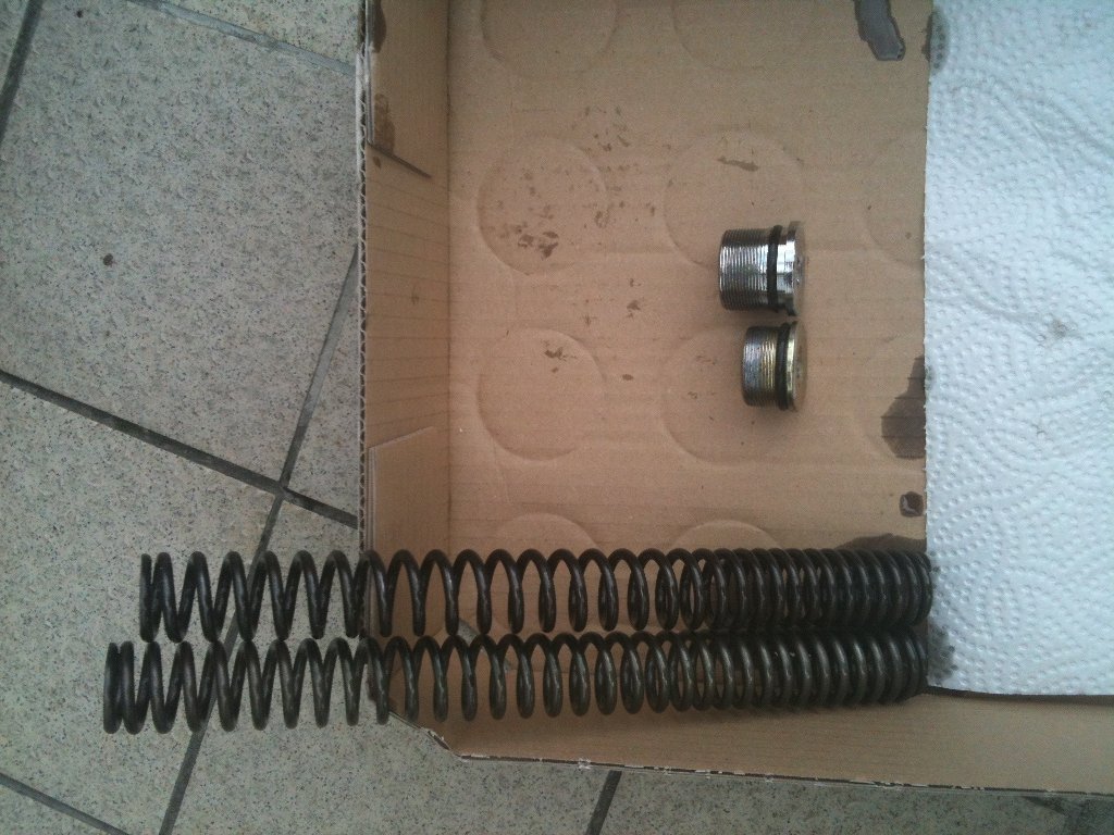

Re: Tisong TM-300
Hallo @ Beachcruiser
Mach mal langsam mit der Gabel.......
Wenn bei der Produktion mal was nicht im Regal liegt wird halt was Ähnliches genommen.
Siehe Bild Gabelholmdeckschraube:
Man findet verschiedene Deckschrauben im gleichen Roller.
Man kann auch verschiedene Federn im gleichen Roller finden.
Oder man findet sogar unterschiedliche Gabelbeine im gleichen Roller
