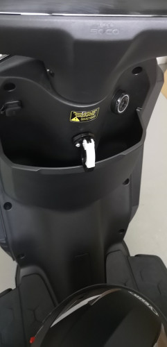

Hat wer schon eine Art Helmschloss anbringen können oder hat Anregungen für mich?

Bei Einkäufen usw. klemme ich den Metallteil der Kinnriemenratsche unter der Sitzbank ein.Bleepybloopy hat geschrieben: Do 26. Dez 2019, 01:08 Hat wer schon eine Art Helmschloss anbringen können oder hat Anregungen für mich?
Helm hängt dann fest und könnte nur unter Gewaltanwendung abgerissen werden.
Würde ich jetzt aber auch nicht so über Nacht in der Innenstadt stehen lassen.
PS: Vorsicht dann beim Öffnen der Sitzbank, dass der Helm nicht runterfällt.

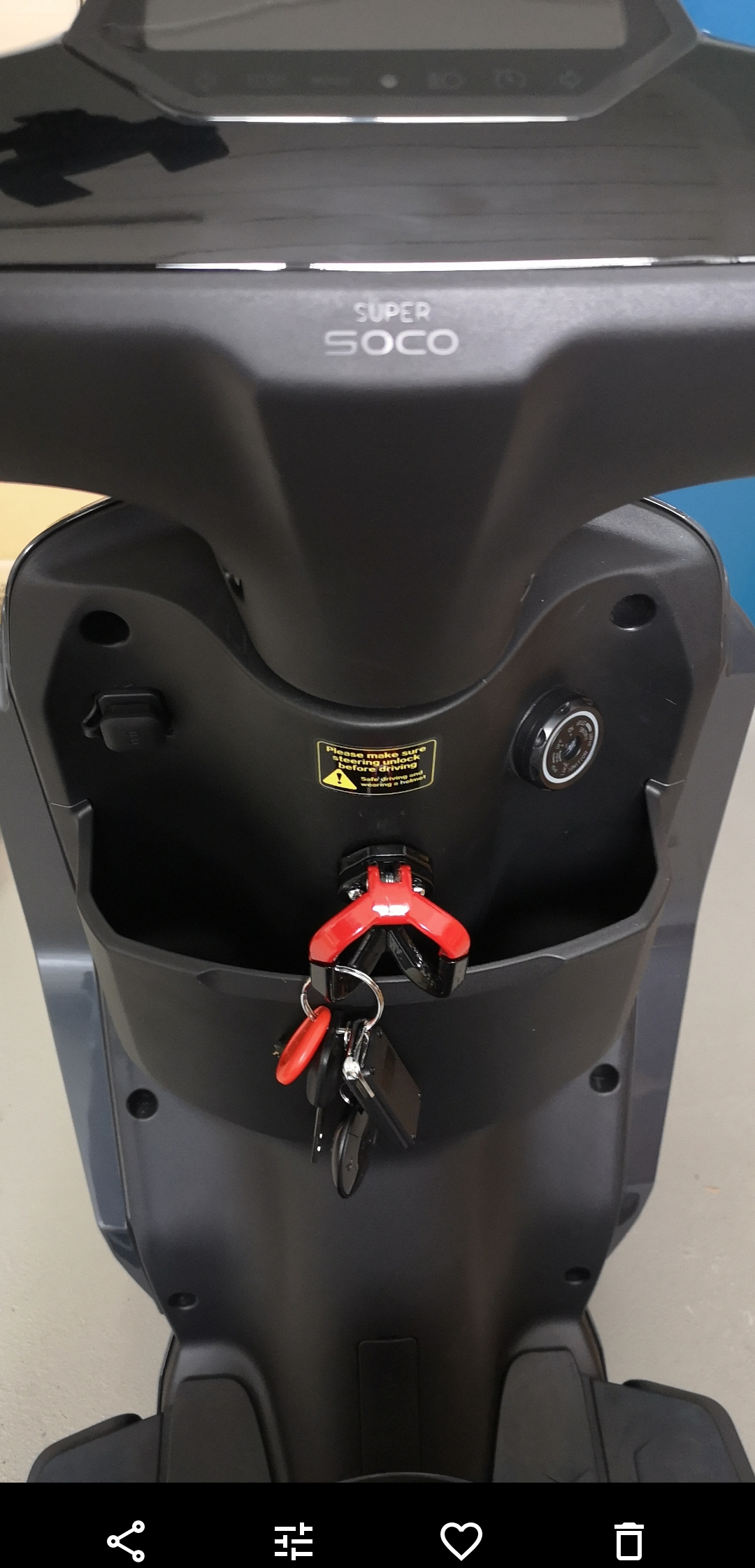

Also ich mache es seit ca 30 Jahren, dass ich meinen Helm auch in die Sitzbank einklemme, ob Motorrad oder Roller ist egal. Keiner schneidet einen Helmgurt durch. Allerdings hatte ich mir für meine Soco bei Amazon nen Helmschloss gekauft, da es ohne Probleme mit dem Haken an der Säule ausgetauscht werden kann, mich dann aber doch nur für nen anderen Haken entschlossen. Das Schloss heißt "Elerose Universal Fahrrad u Motorrad Hook", aber das mit der Sitzbank ist immer noch der problemlose Klassiker und ein stärkerer Haken für die Einkaufstache hat mit gereicht!!

Oh sehr cool, danke!
