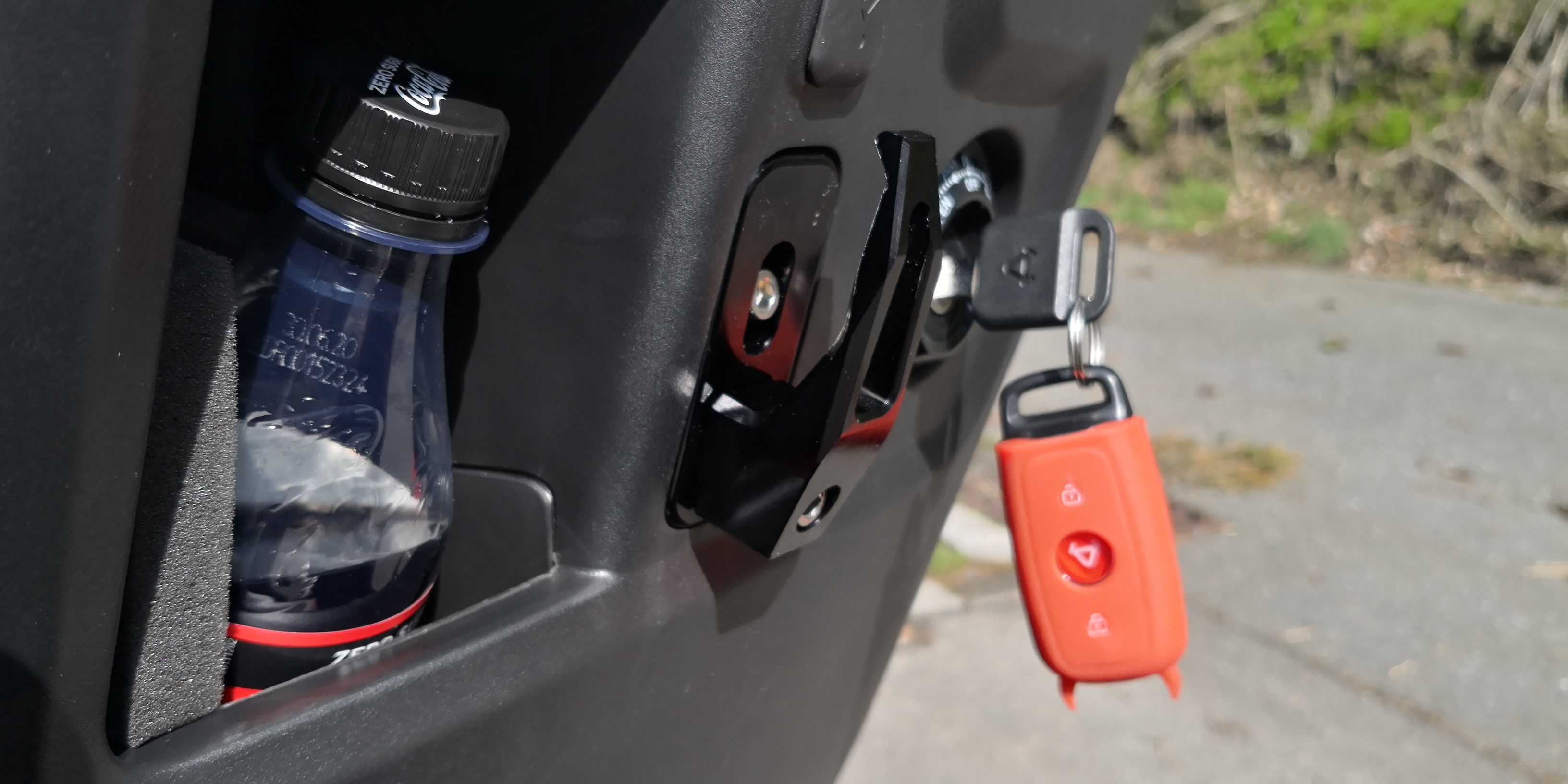

Da aber manche Forumsmitglieder mit einer schmalen Schulter gesegnet sind und diese Spiegel bei denen keine Notwendigkeit haben, ist für mich das absolute Zubehörteile Nr.1 dann doch der Taschenhaken oder Transporthaken oder Rucksackhaken.
Das Original Teil, was am NIU verbaut ist, ist richtig schlecht. Es ist zwar ausklappbar, zum Dank bricht es bei etwas Belastung sofort ab. Bei Kälte sogar etwas schneller. Wenn man nur einen Duftbaum dort befestigen möchte, reicht er.
Also an diesen Aluhaken von ebuy7 kann man schon ordentlich was dranpacken. Montage ungefähr 2 Min. Er ist aber auch gnadenlos zu deinem Knie!!! Haust du mit dem Knie davor, gibt er so ungefähr 0,0 mm nach :oops:
Jetzt nochmal, Platz 1, der Aluhaken.
