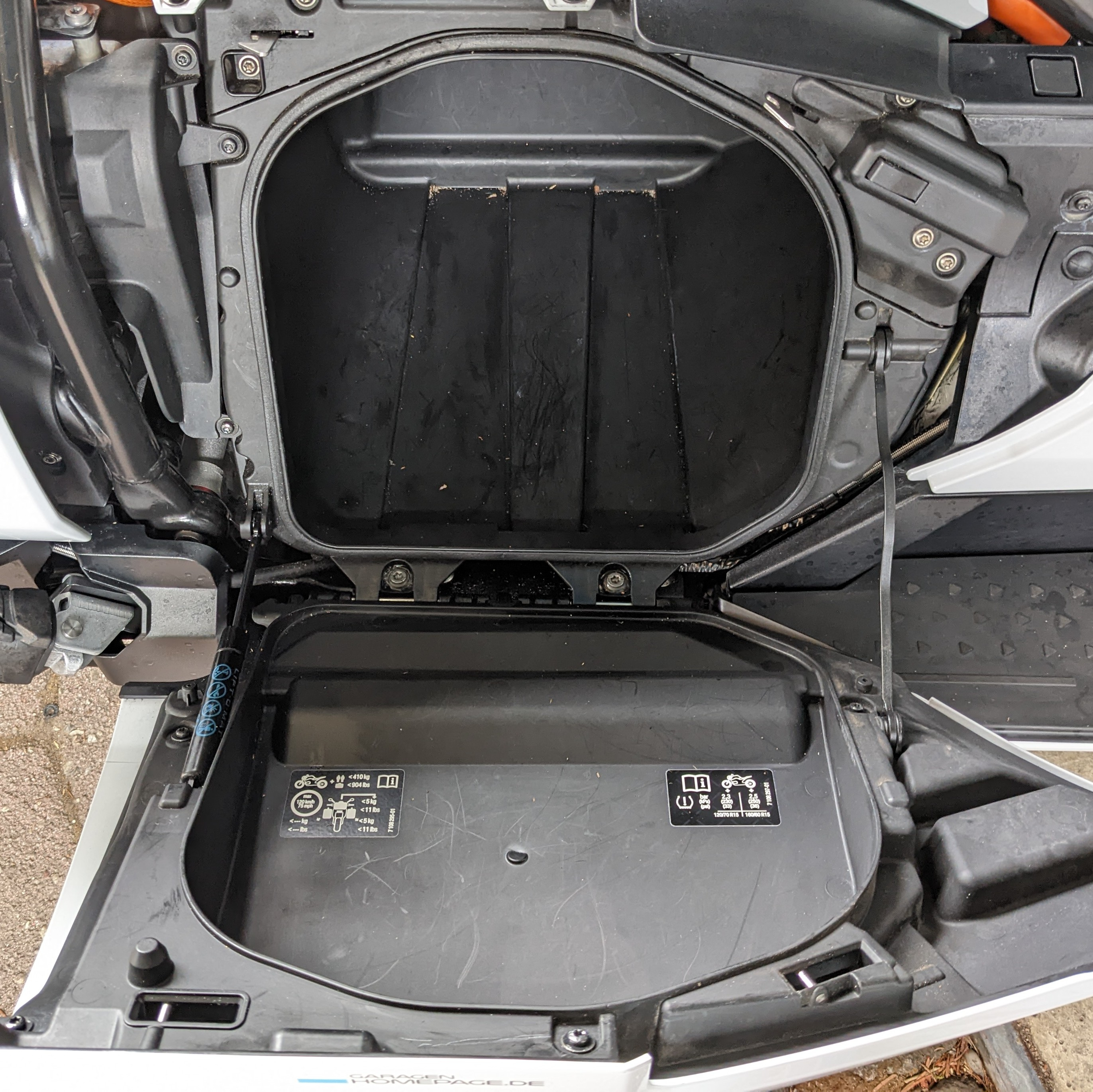

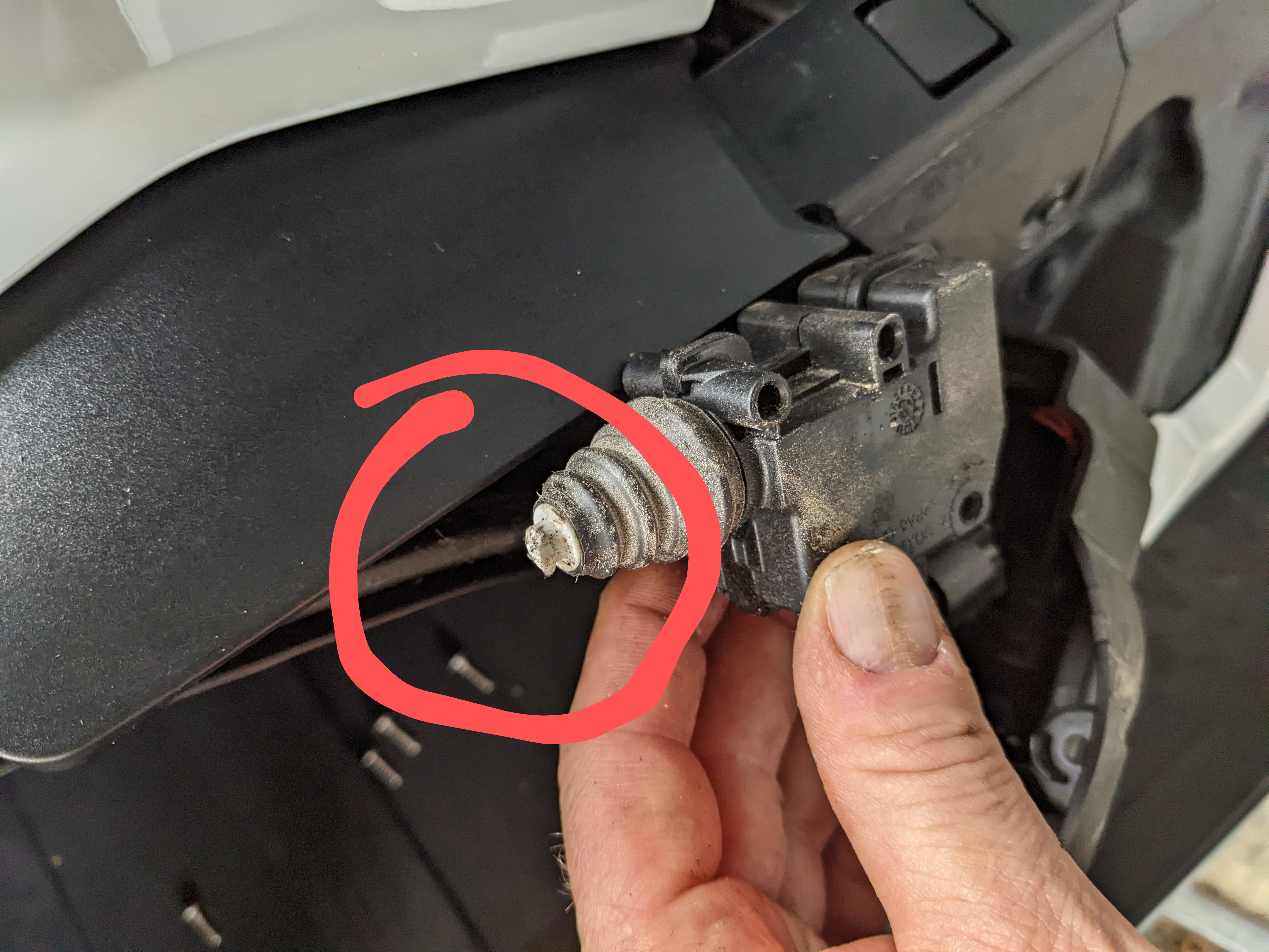

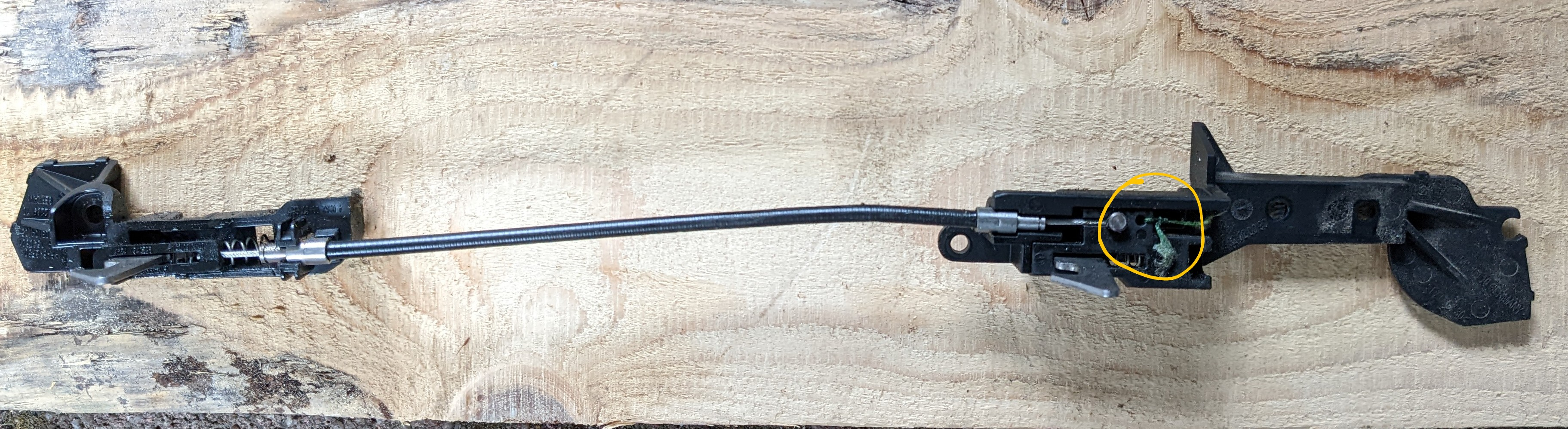

Gepäckfachentrieglung kaputt
Wer wie ich in die dumme Situation kommt, daß sowohl der Entriegelungsservo als auch das Notseil kaputt geht, so daß man sein Gepäckfach nicht mehr öffnen kann, und es wäre aber wichtig reinzukommen: Problem wurde gewaltfrei gelöst. Ich schreibe es nicht öffentlich, aber wenn mich nachweislich forenbekannte CE04 Fahrer/innen anschreiben, kann ich ggfs Tipps geben.
Yes!!!
Hier das Notseil (kaputt):
Hier der kaputte Servo:
Und Notseil repariert. Werkstattaufbrechtermin wird gecancelt. War BTW ein Gefummel, und der kaputte Servo musste raus, sonst verklemmt.
https://photos.app.goo.gl/LA9MnLxHtV72sjsP8
Yes!!!
